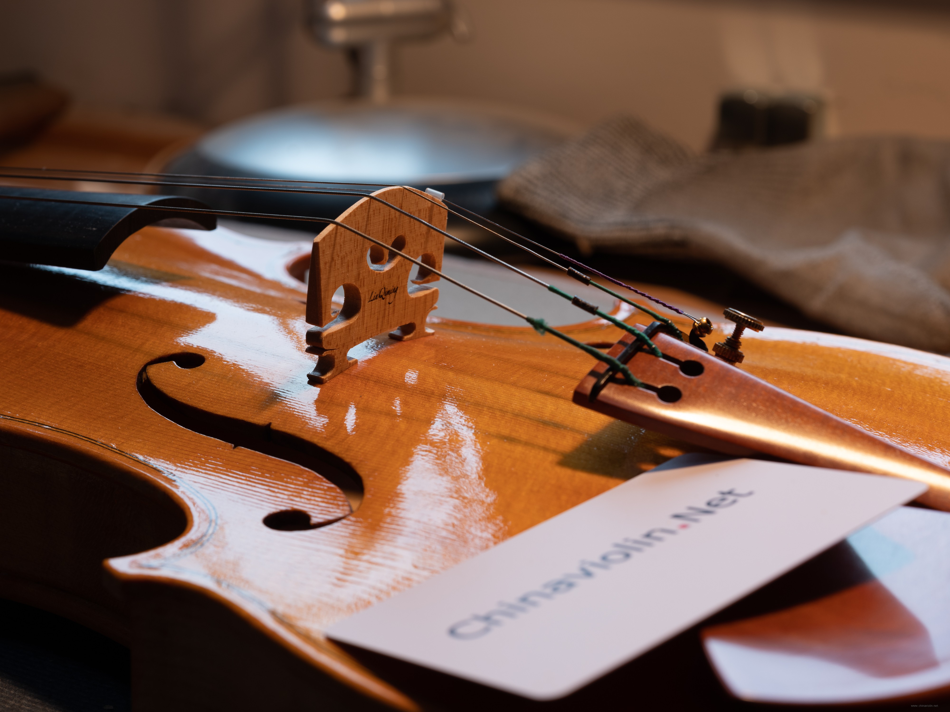

感觉码子的顶端偏厚,目测超2mm,音色会发木

这把琴建议用Aubert Deluxe码更好。不锈钢尾绳理论上虽然振动声响会稍大些,但是声音总有一种“脏”的感觉,不如传统的声音好,而且会存在突然折断的风险。

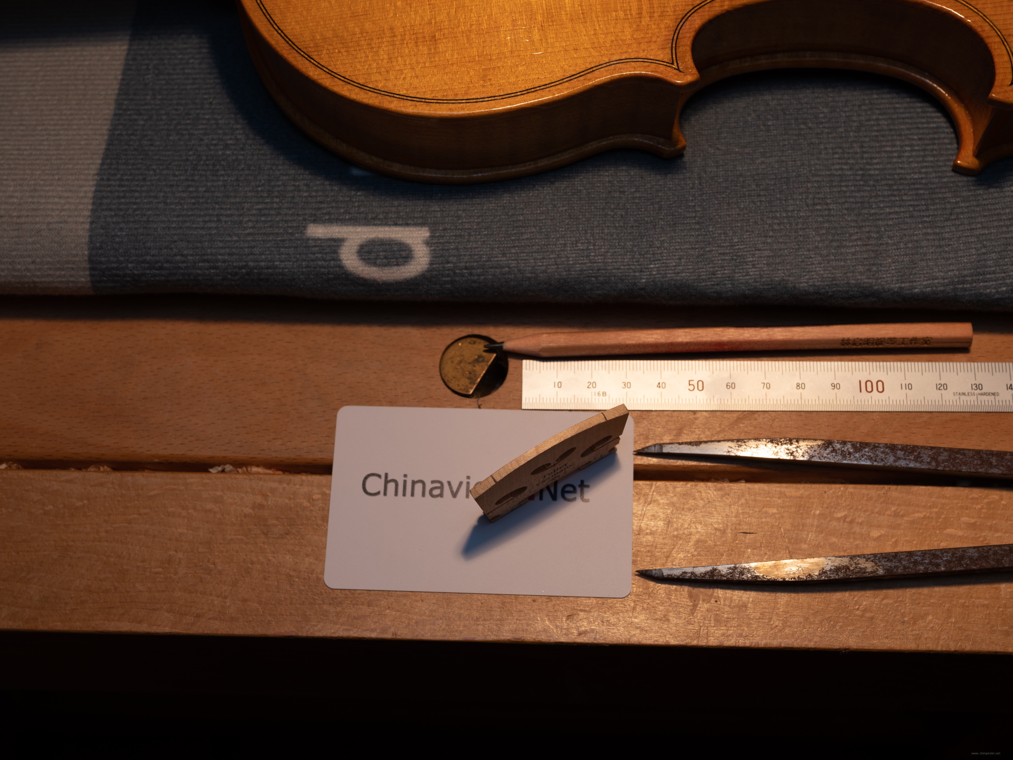

温湿度:26,75%

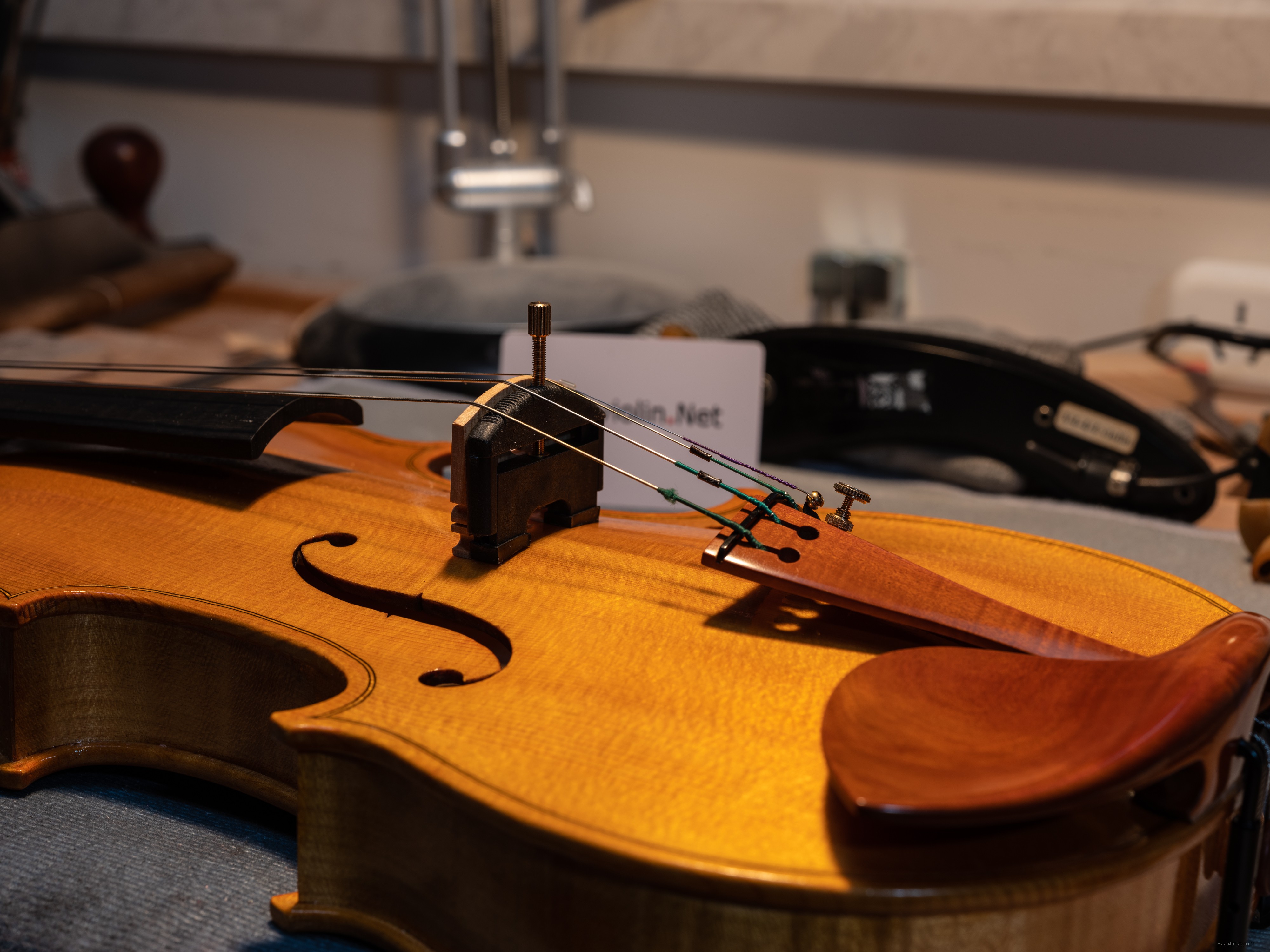

修琴码必备工具——起弦器。
把弦稍微松一点就能这样抬起来,琴码取下来修不用重新装一次弦。
用刨子修整琴码最终厚度。
1.3mm。
用起马器,调换马时,不担心音柱,倒掉,移位。我是不松弦,直接换马,易伤面漆[要小心],有时马倒!  详情 回复 发表于 2022-11-30 10:15

     如有兴趣,琴马还可微调。 挖心,掏耳,起拱,修肩等。挖脚心--为予留压力对马脚[与面板接触那面]的压力,那脚底面与面板不是贴合,而是有一小凹;压力上来,一变形,就完全贴合了。我试过。

修琴码和安装腮托。

    我已予判出弦是,绿条[据弦尾部绿色,和那小黑色的套管 ],e弦尾部也应为绿色。因我一琴用的就是绿条。能享用自己制的琴,相当的不一般。
