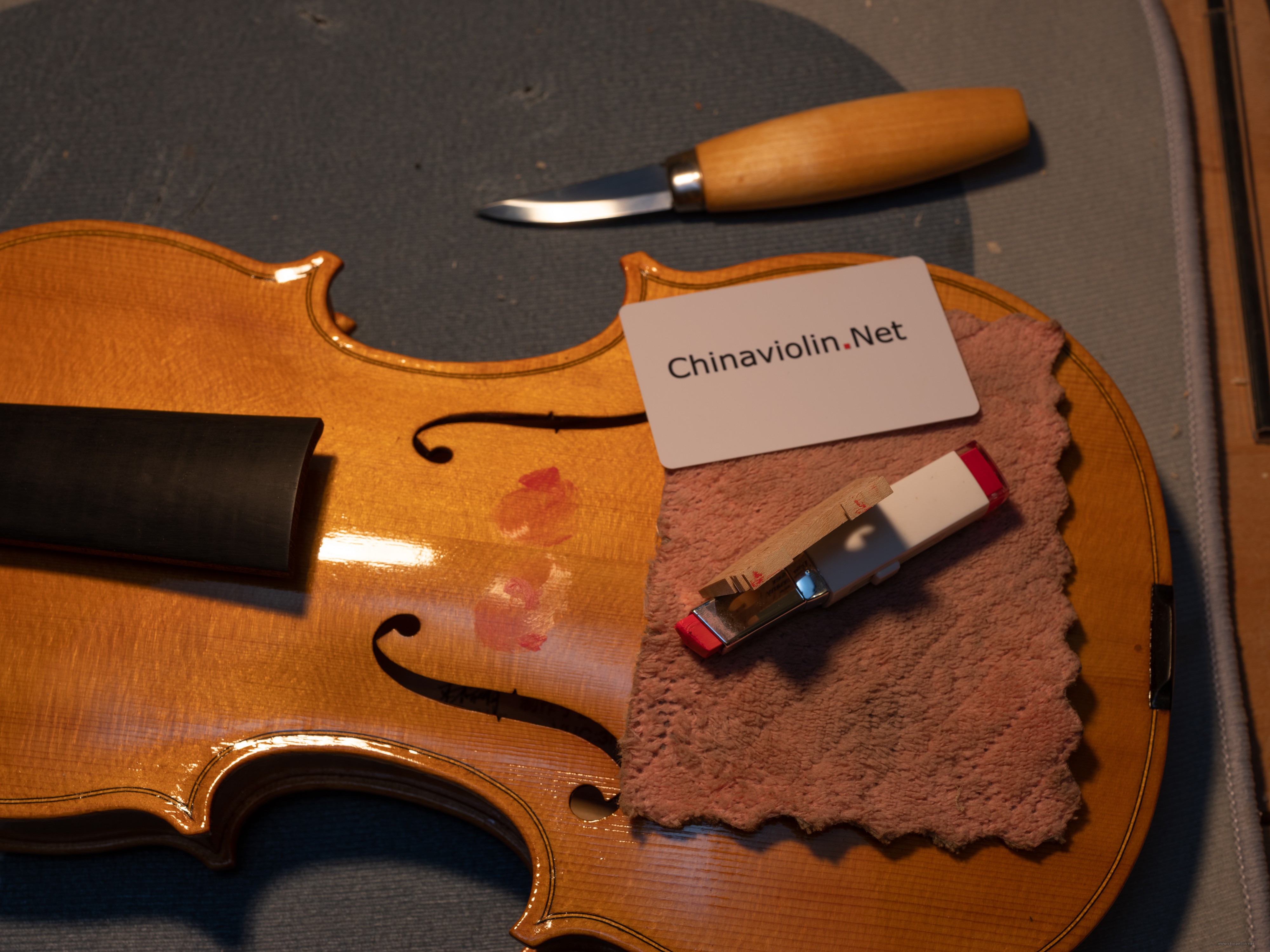

 楼主| 发表于 2022-10-31 18:33:36 | 显示全部楼层
温湿度:27,62%
粘指板。
粘合面清理后用酒精擦一遍,可以杀菌。
粘上。
ps:粘指板用的胶水要调得稀一点,稀薄的胶水方便将来拆卸(当然也可能导致脱落,凡事都有两面性,找个平衡点),胶水也只需要点几滴后压上去就能自然流淌开来,不必整个粘接面都涂胶(涂太多操作时间不够快会很快凝固后溢不出来,缝就大了)。

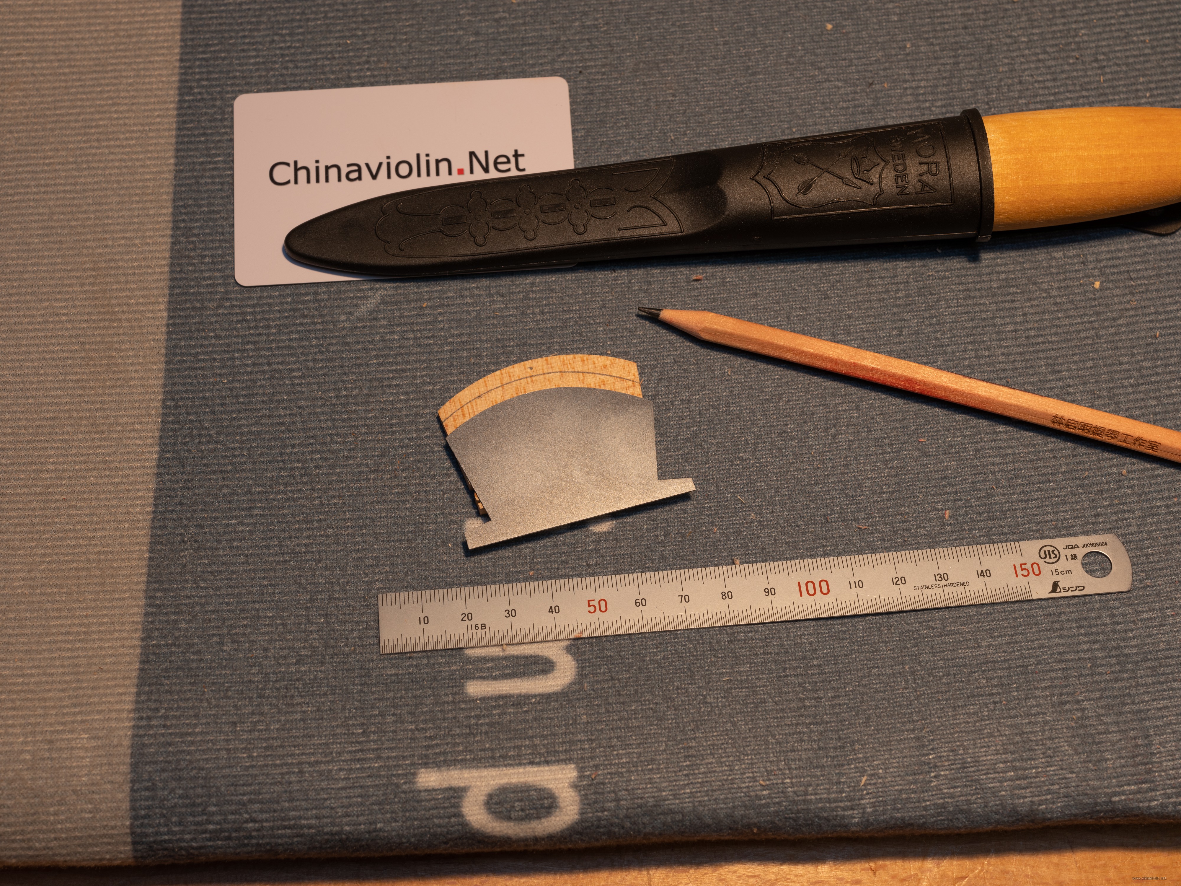

 楼主| 发表于 2022-11-11 13:11:43 | 显示全部楼层
温湿度:26,70%
用音柱测量规测量所要截取音柱长度。
通过尾柱孔观察,它是这样子工作的。(面板背面有预先标好琴码中线,方便音柱安装时参考)
标好长度。
截取大概长度。
 楼主| 发表于 2022-11-12 21:19:05 | 显示全部楼层
温湿度:27,68%
利用音柱锤+音柱钩的工具组合,可以使音柱无损伤地安装。
内部工作图。
我会在音柱上标记好顶部、底部还有正面朝f孔的方向。
音柱和面板的年轮是垂直的,理由是云杉质地软,这样年轮垂直布局可以增强它的结构稳定性。
测量音柱跟码脚的左右距离。音柱放好后,可以制作一张这样的小卡片,用来测量音柱跟琴码脚的关系。
测量音柱跟码脚的前后距离。

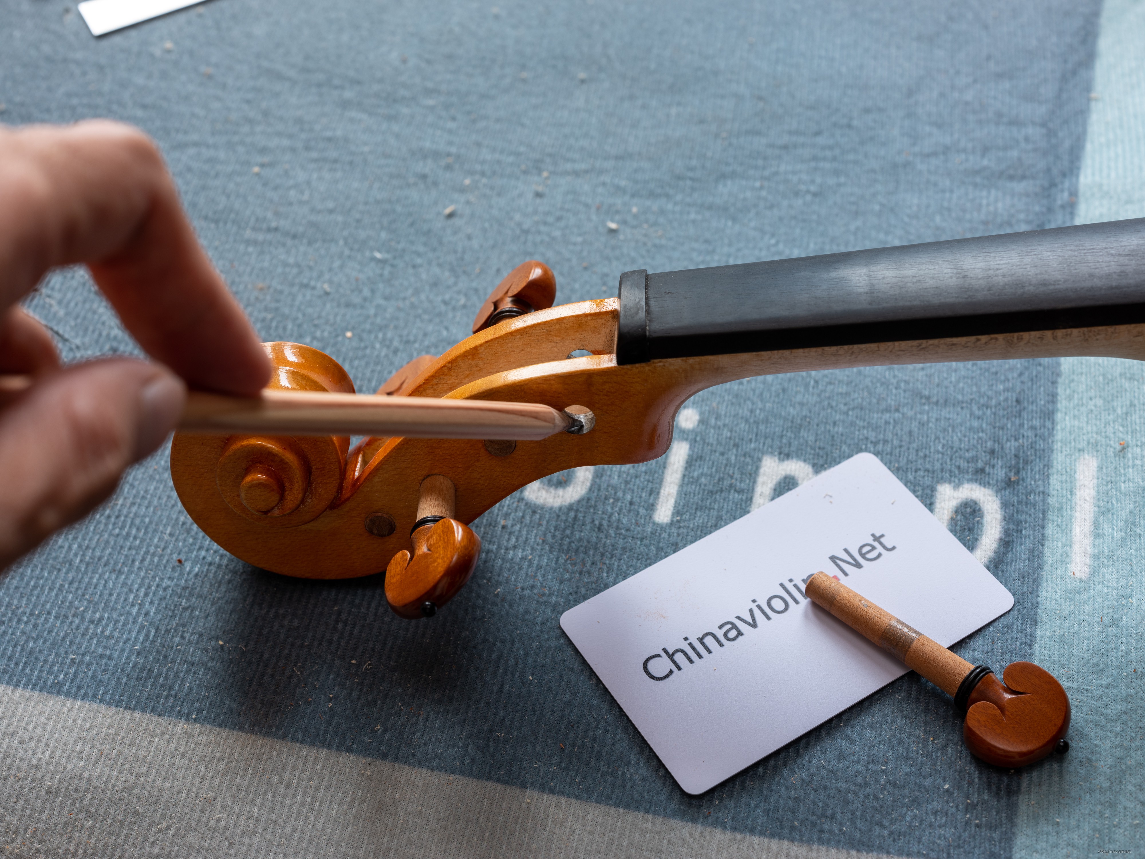

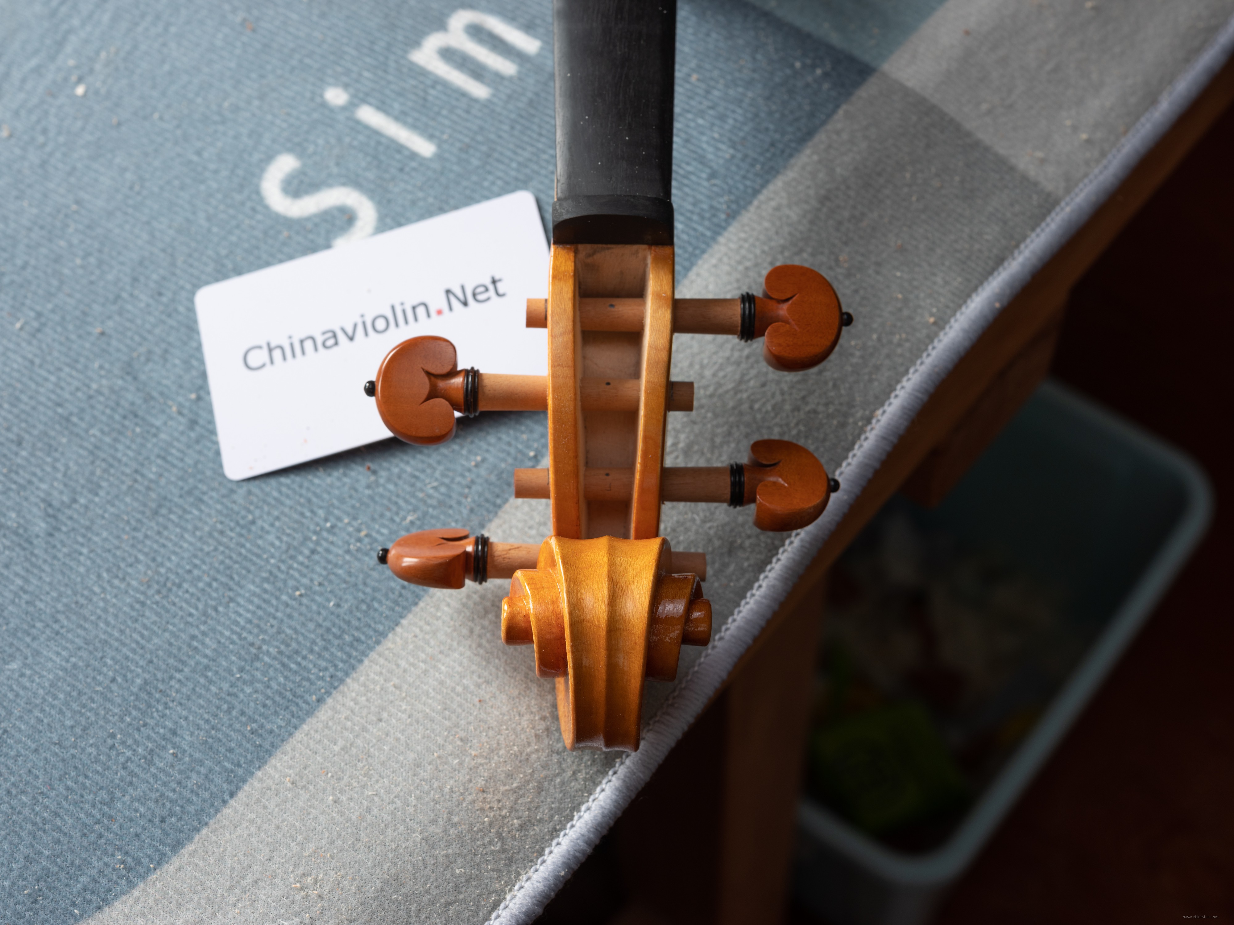

 楼主| 发表于 2022-11-14 12:10:44 | 显示全部楼层
温湿度:26,72%
中国是盛产枣木的地方,配件当然要选用枣木的,同时枣木的密度比乌木略低,可以比较好地保护弦轴孔,重量也会更轻,手感还挺好。
尾柱凭手是拧不动的,要用钳子夹住后拧。

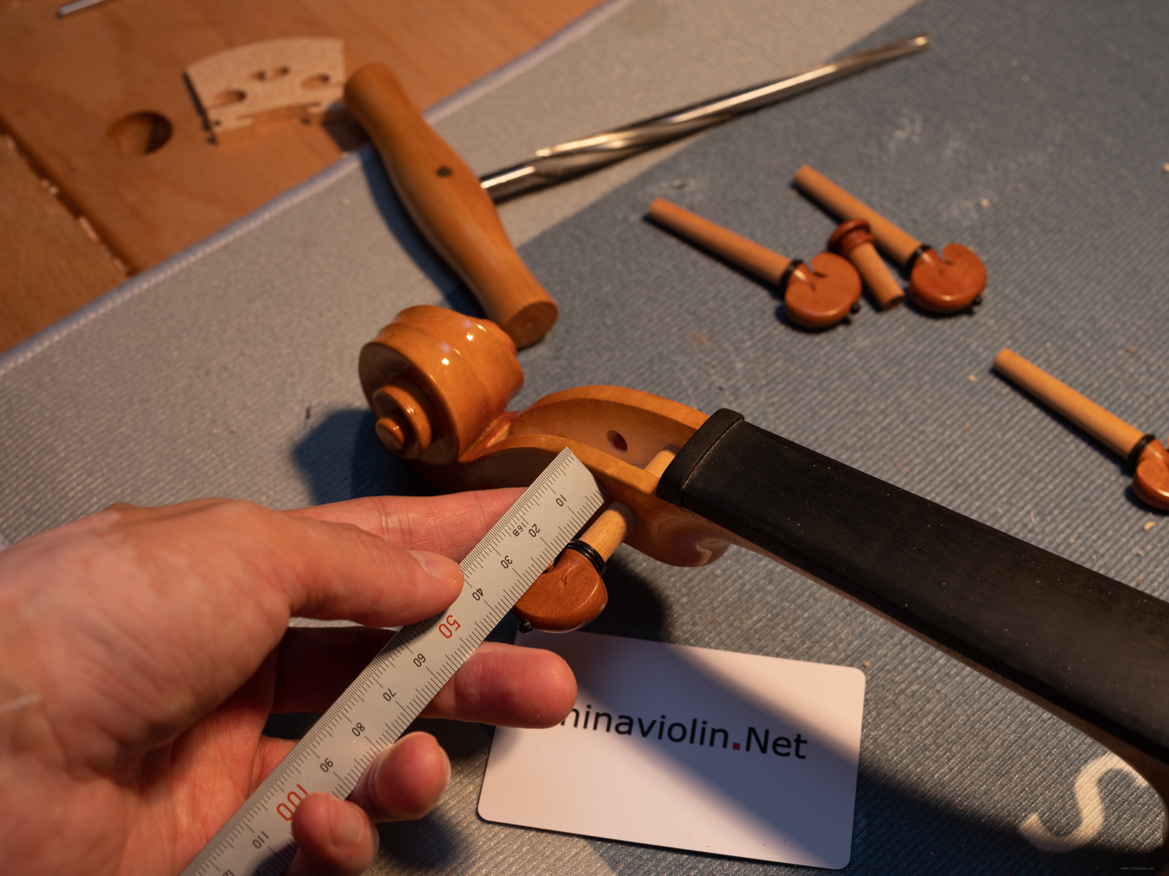

 楼主| 发表于 2022-11-15 00:17:45 | 显示全部楼层
温湿度:26,73%
用绞刀修整弦轴孔。
弦轴距离14mm。
后面还要把尾端锯短并修整。
ps:特别需要关注的是尾柱的孔,需要铰刀每转一圈都要校正一次垂直度,因为尾柱跟弦轴不同,弦轴有前后两个洞当定位,更容易走直,尾柱只有一个孔,如果预先钻的孔本身不垂直,绞刀不做校正照着扩孔的话最后多半都会偏心的。

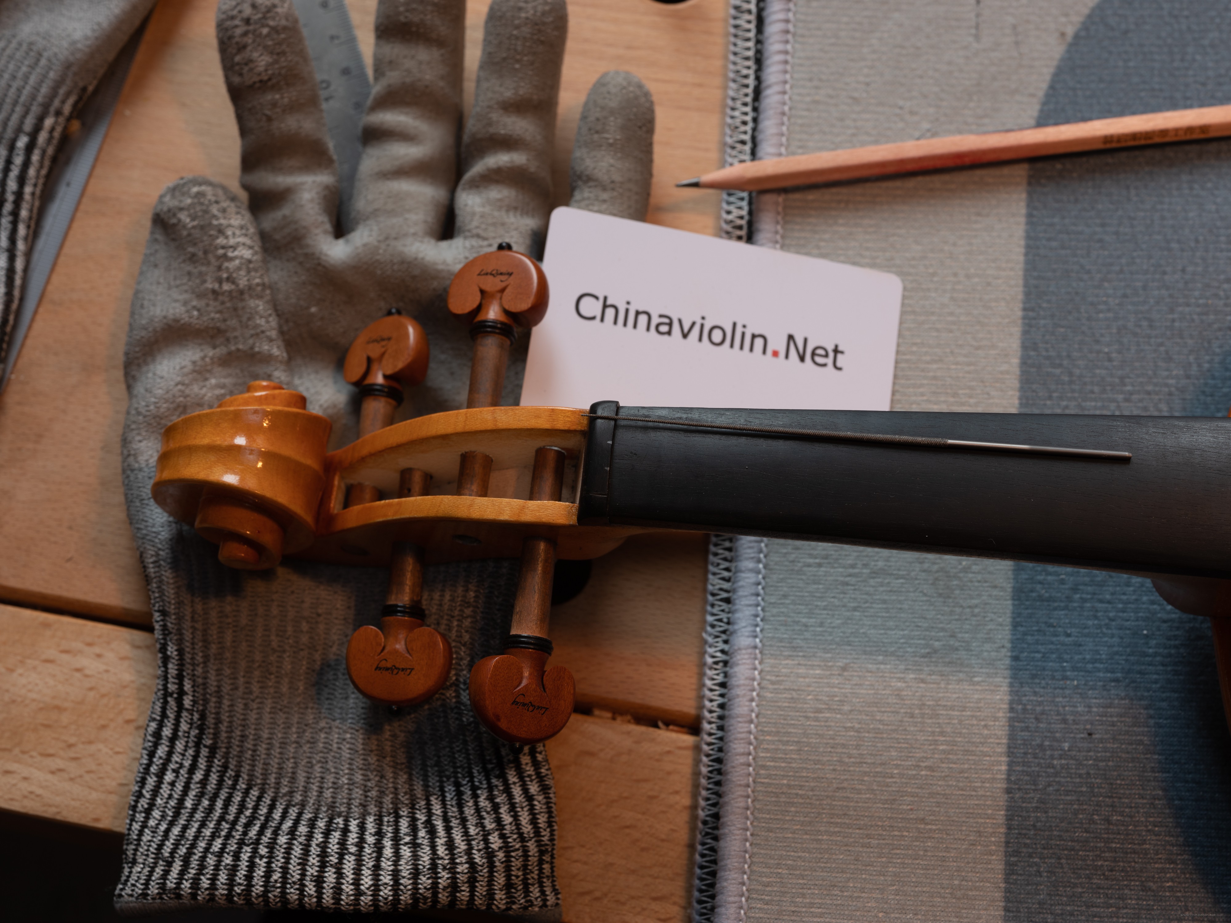

 楼主| 发表于 2022-11-15 12:07:57 | 显示全部楼层
温湿度:26,72%
标记弦轴长度和弦孔,弦孔在弦轴箱中线。
用锯子锯短后用锉子和砂纸打磨。
用绘图铅笔涂抹弦轴孔润滑。
试装,后面等待钻弦孔就完成了,等等……好象哪里不对啊
没错,弦轴末端最终还要处理成像馒头一样圆圆的才可爱,至于发酵的成熟度就看个人喜好了。
方法是:手握弦轴先在粗砂纸上画圈圈,然后再到细砂纸上画圈圈,就成了。
