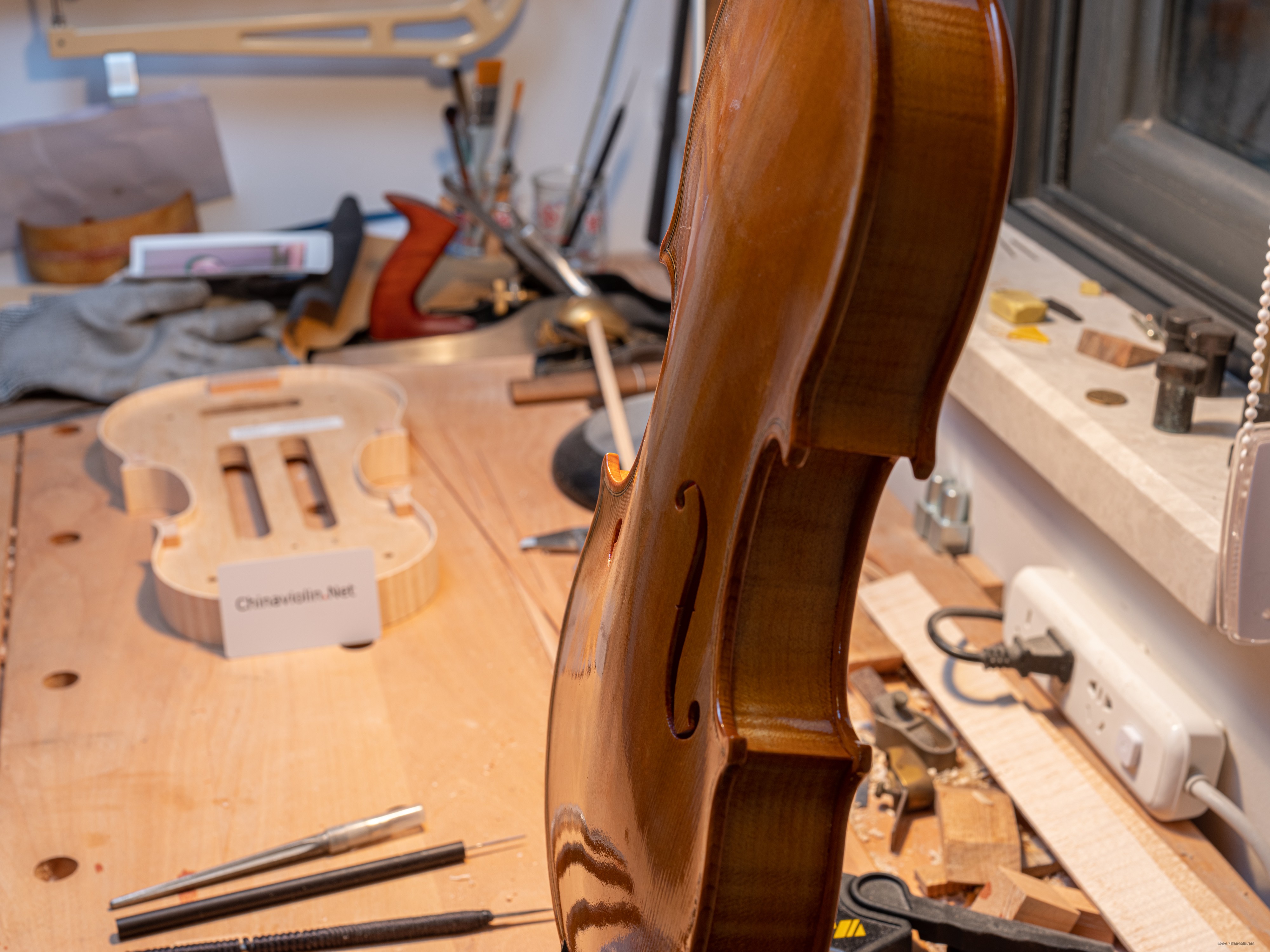

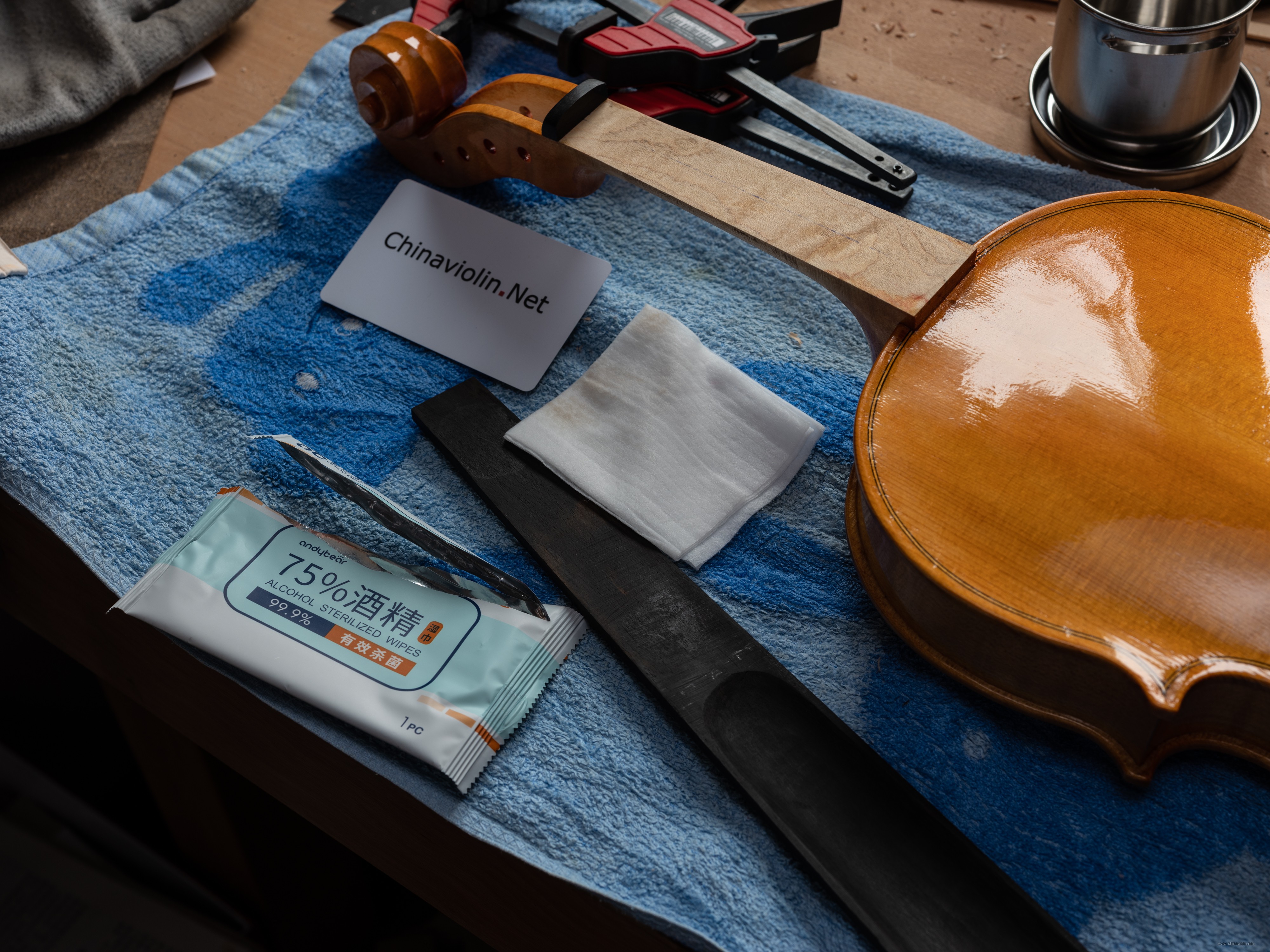

 楼主| 发表于 2022-9-29 11:20:12 | 显示全部楼层

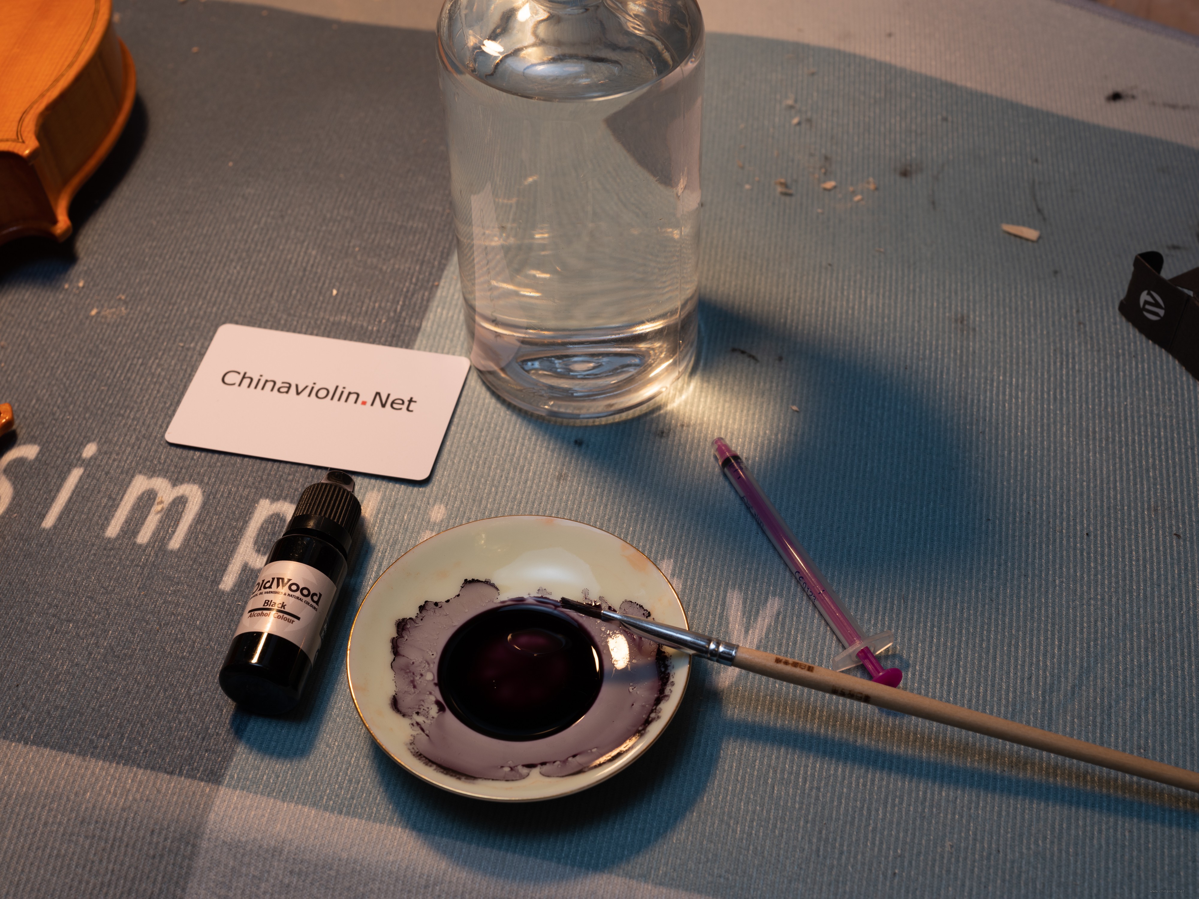

温湿度:30,72%
第四层色漆。
第四层色漆涂得更薄,大概只需要调配0.5克色漆+0.25克稀释剂。

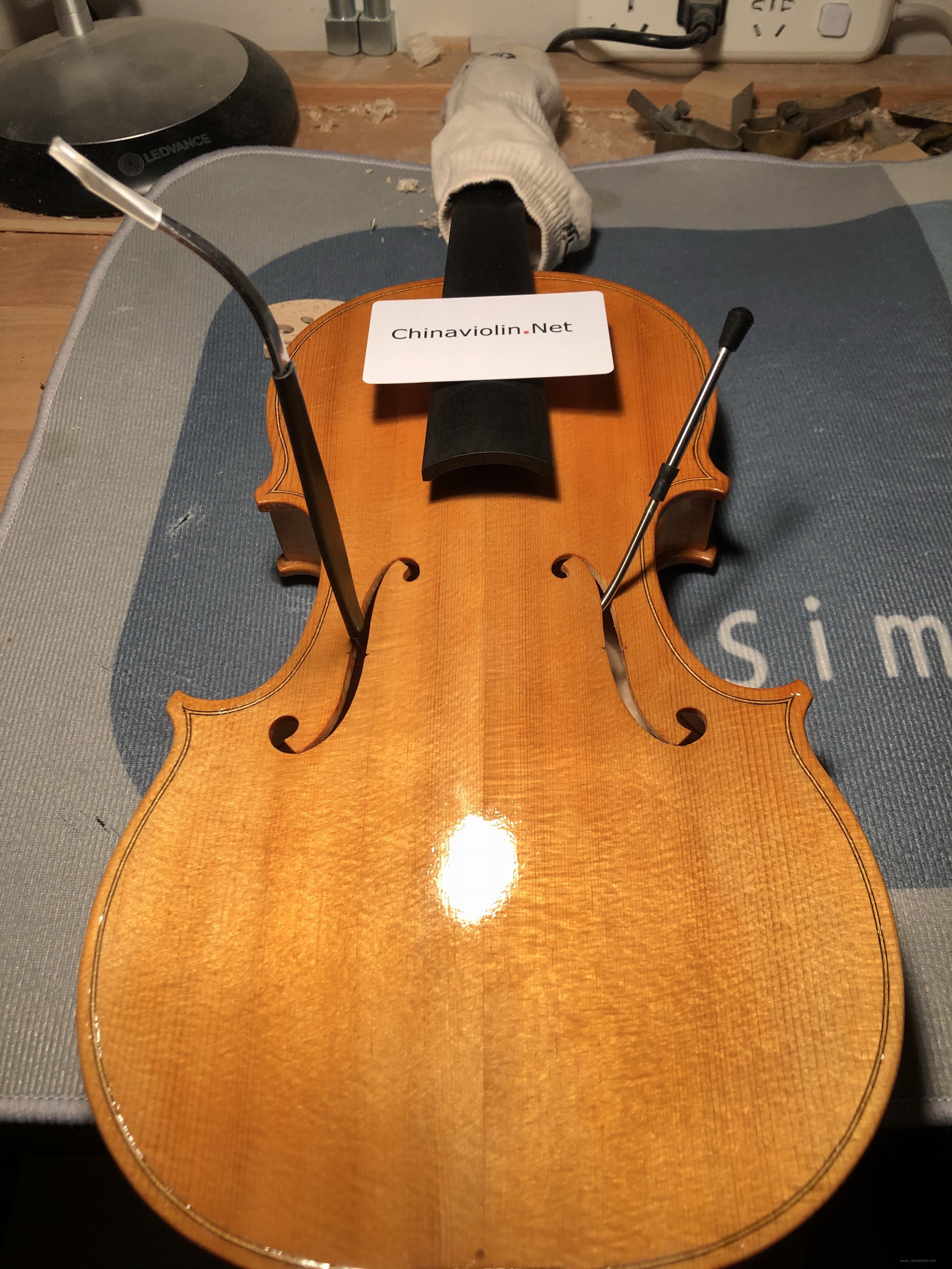

 楼主| 发表于 2022-10-3 01:22:56 | 显示全部楼层

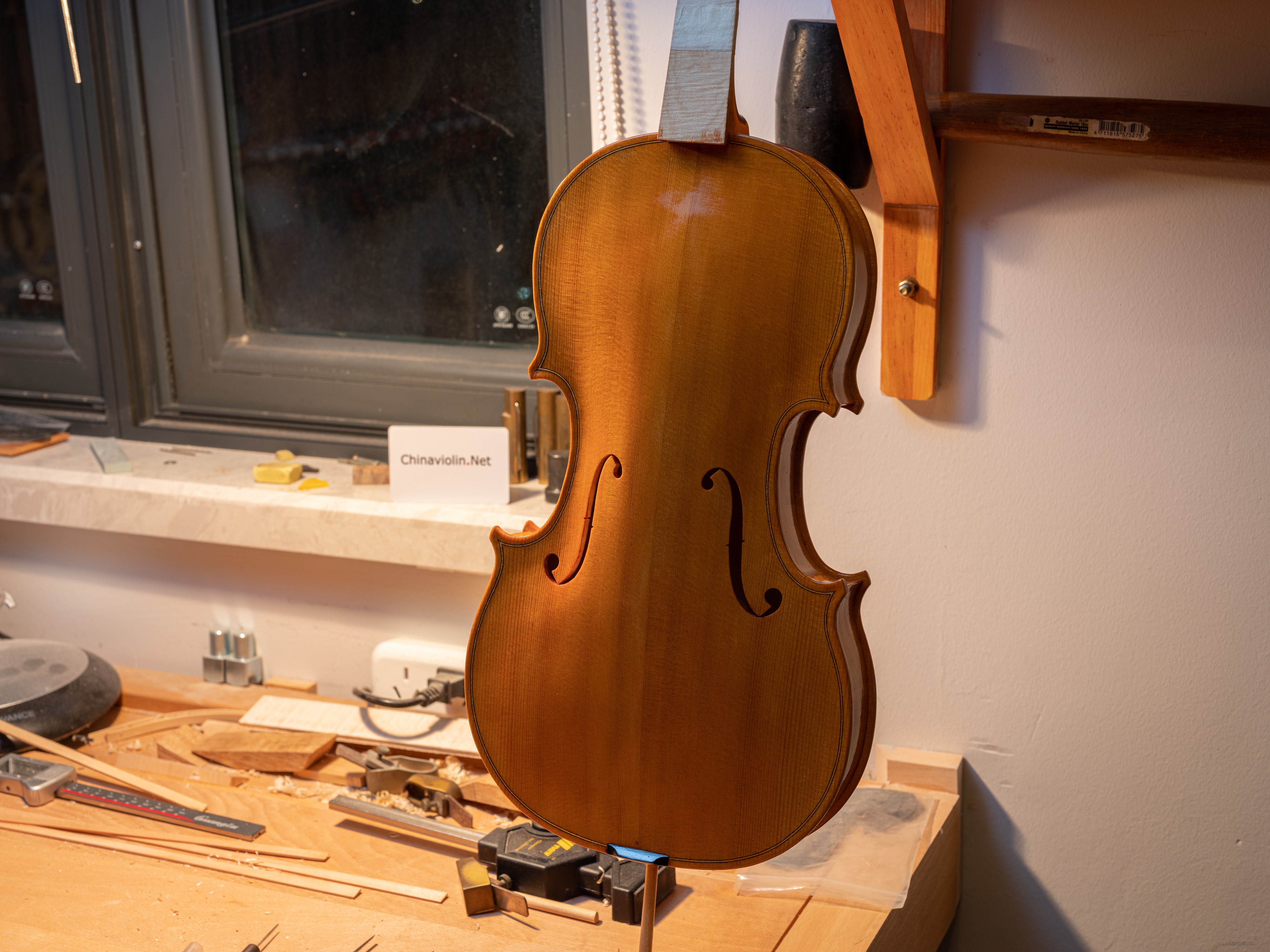

温湿度:30,75%
第五层色漆。

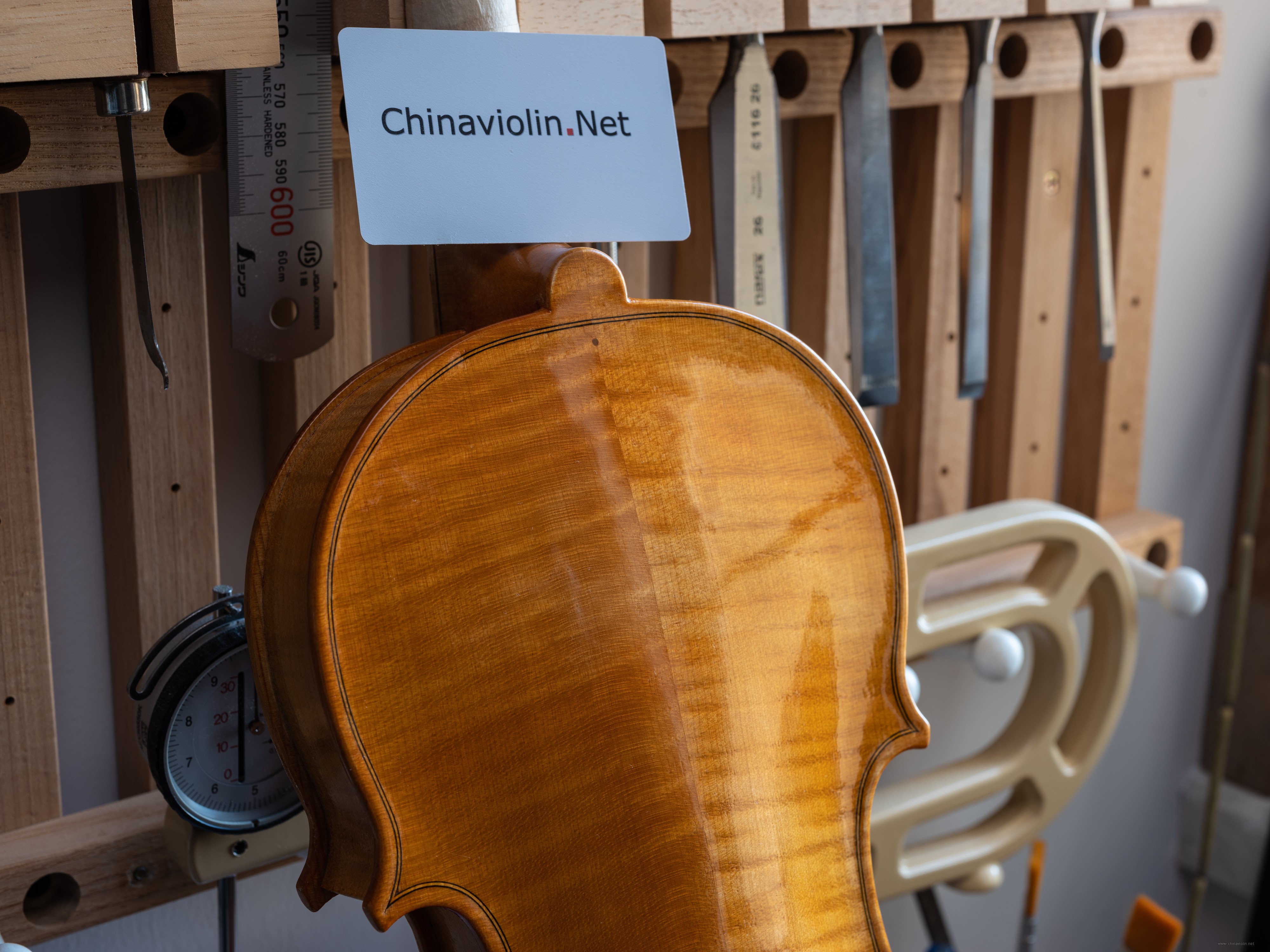

 楼主| 发表于 2022-10-9 13:28:46 | 显示全部楼层

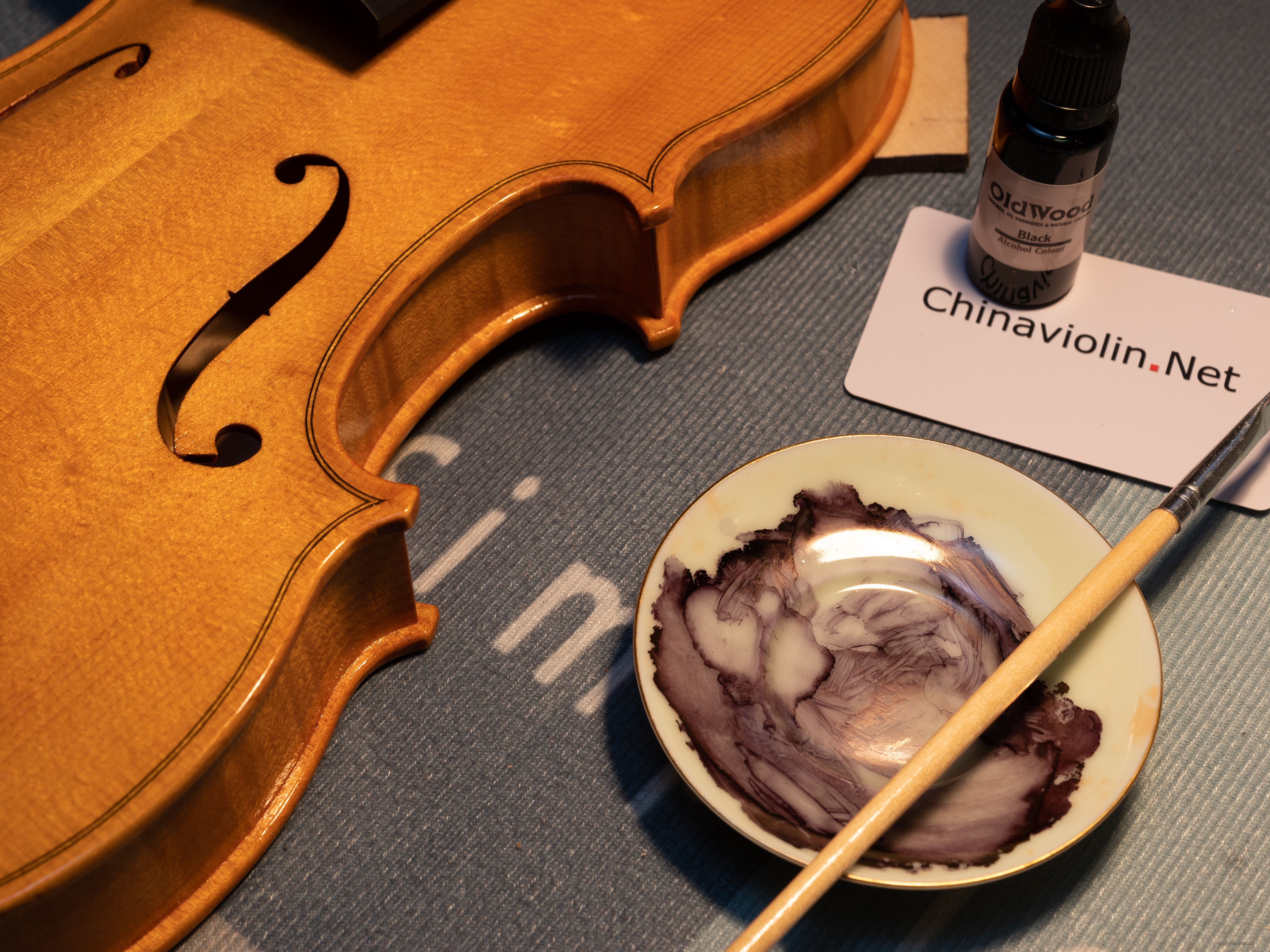

温湿度:29,66%
第七层色漆。第六层没有拍,因为变化不大。
ps:打磨才是油漆的核心。

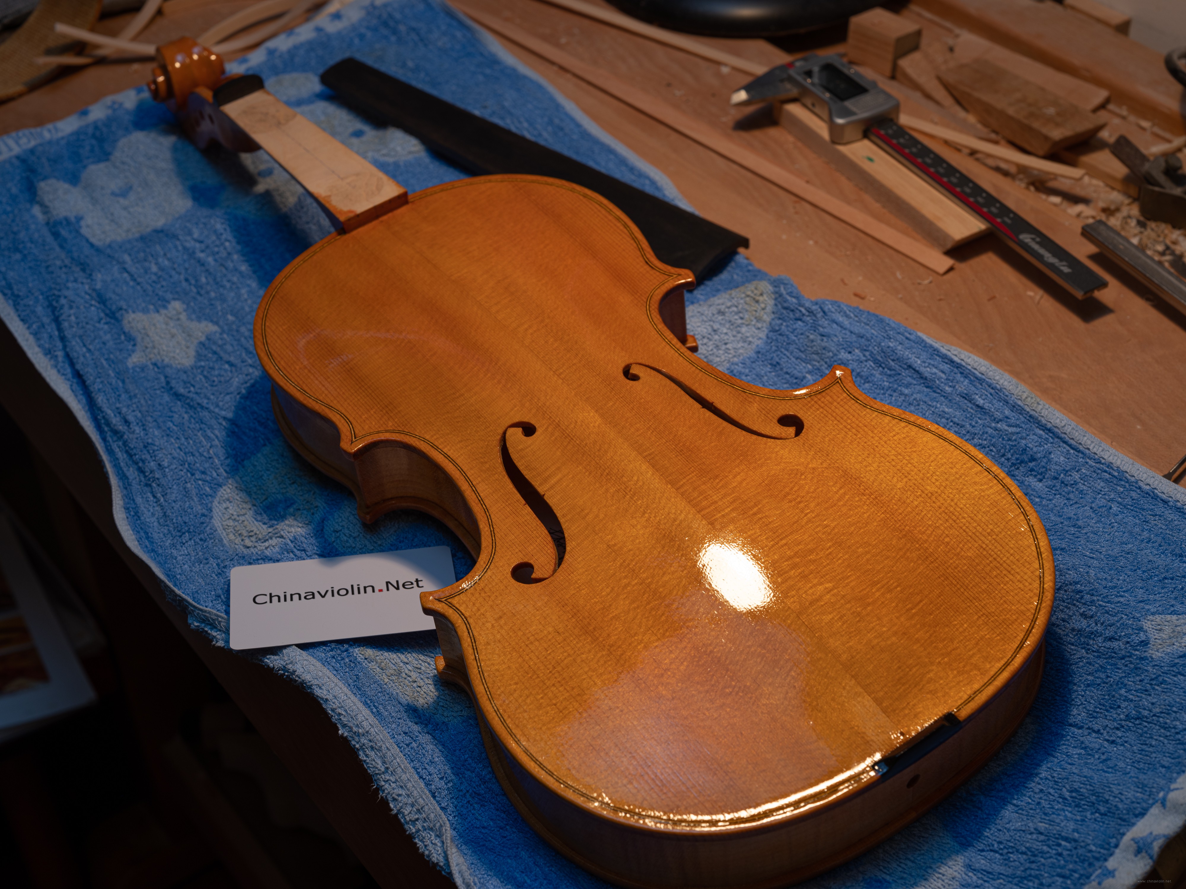

 楼主| 发表于 2022-10-12 15:07:59 | 显示全部楼层

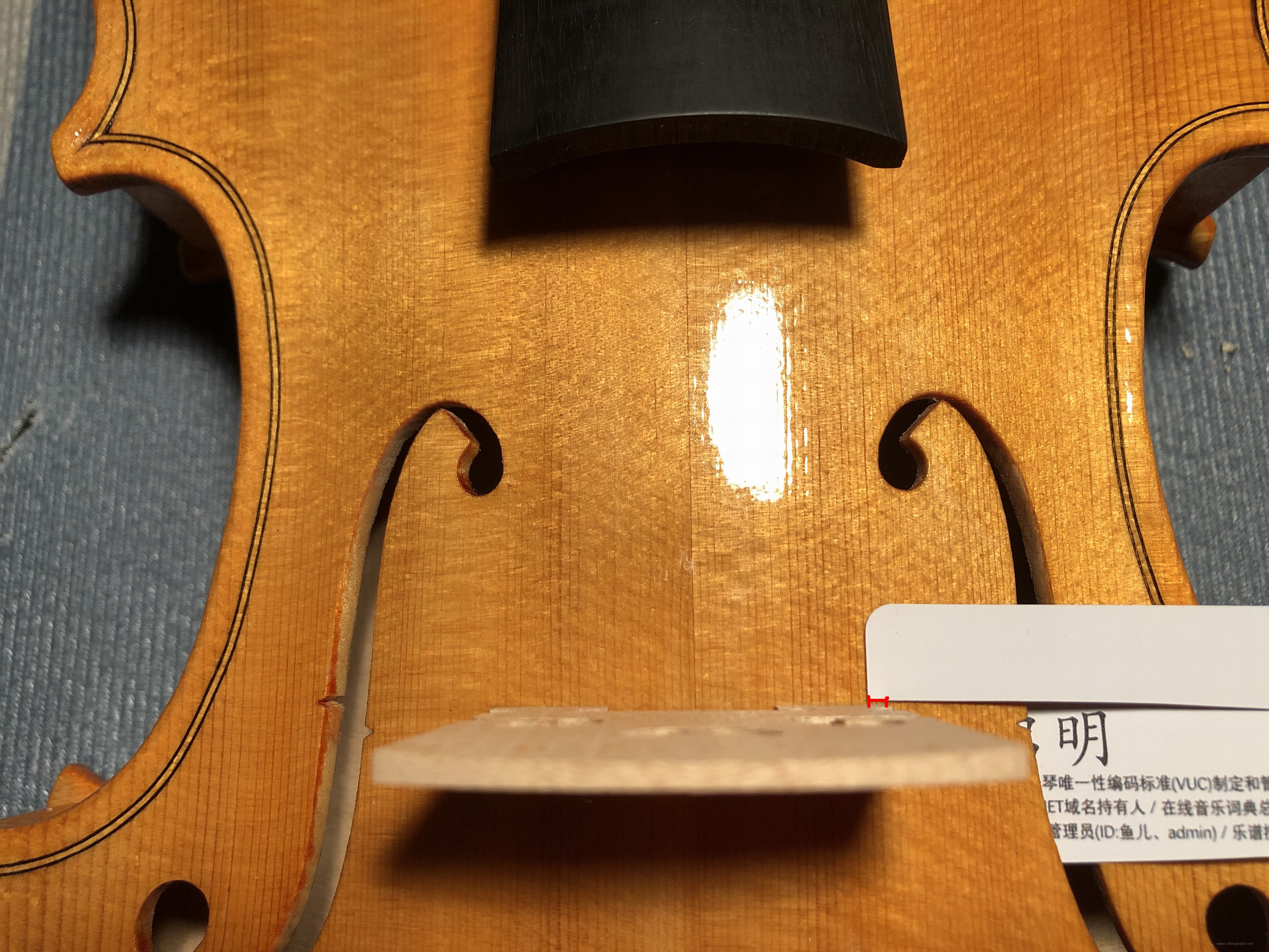

温湿度:27,54%
第八层色漆。
漆刷得很亮,挺好看。再有一个月能做好了吧?  详情 回复 发表于 2022-10-17 21:48
发表于 2022-10-12 20:22:37 | 显示全部楼层
   八层漆了?还有几层?这么厚音孔不堵吗?
 楼主| 发表于 2022-10-12 21:42:29 | 显示全部楼层
旧锄头 发表于 2022-10-12 20:22
八层漆了?还有几层?这么厚音孔不堵吗?
音孔是指木材呼吸孔?这个第一遍清漆就已经全封死了。不刷厚点,后面打磨油漆会很容易穿孔的。

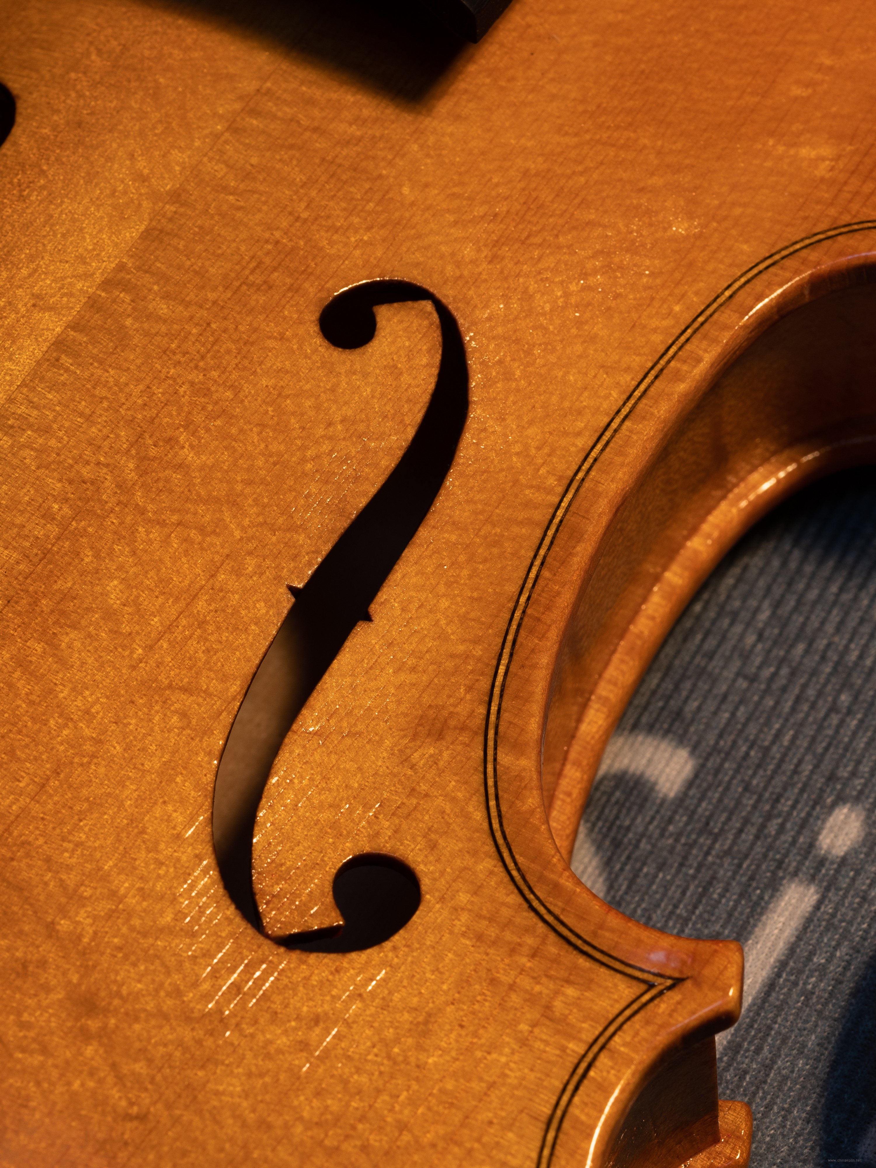

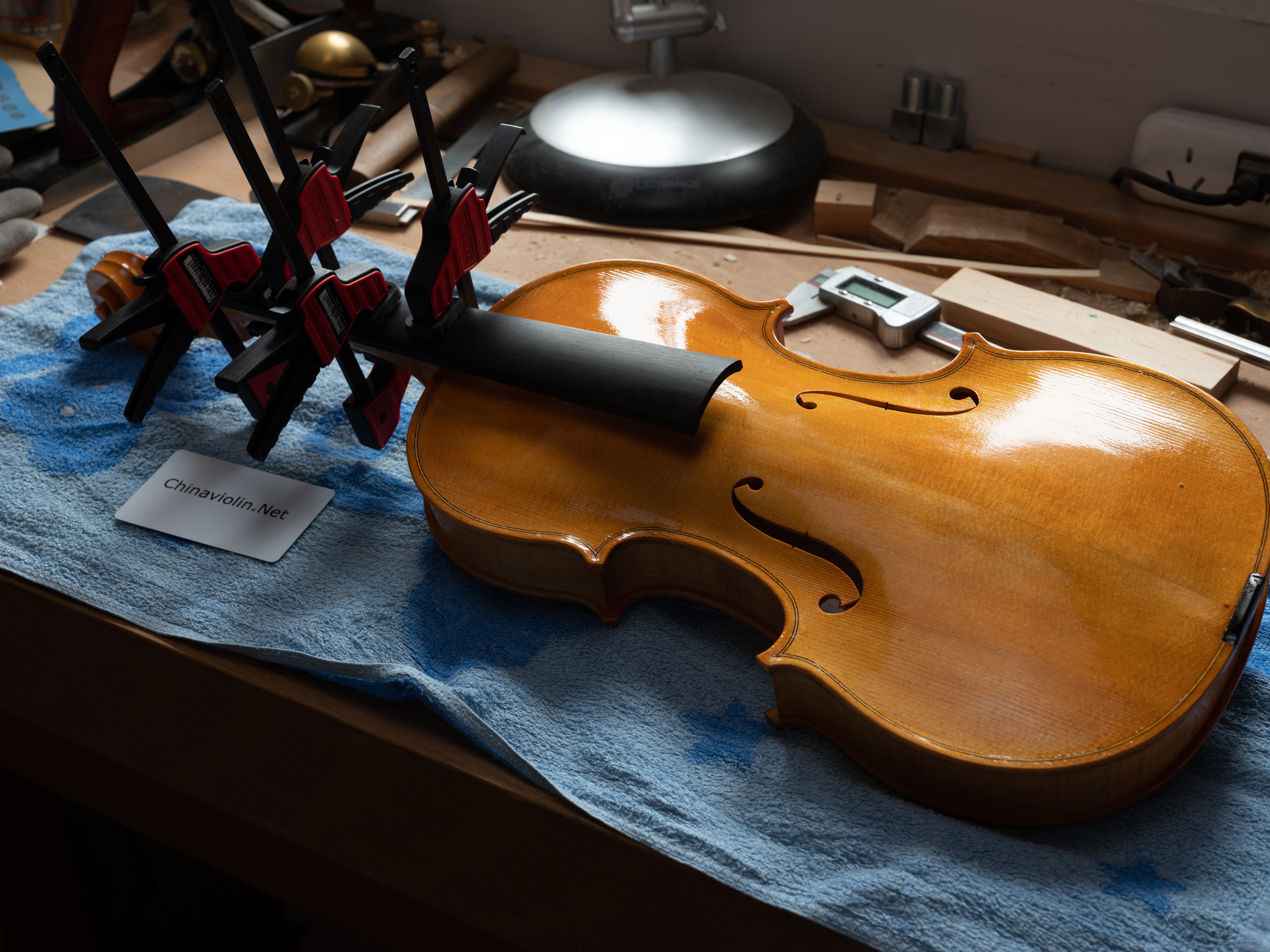

 楼主| 发表于 2022-10-23 22:30:05 | 显示全部楼层
温湿度:26,70%
色漆之后封两层清漆,油漆到此结束,后面会进行打磨抛光。
