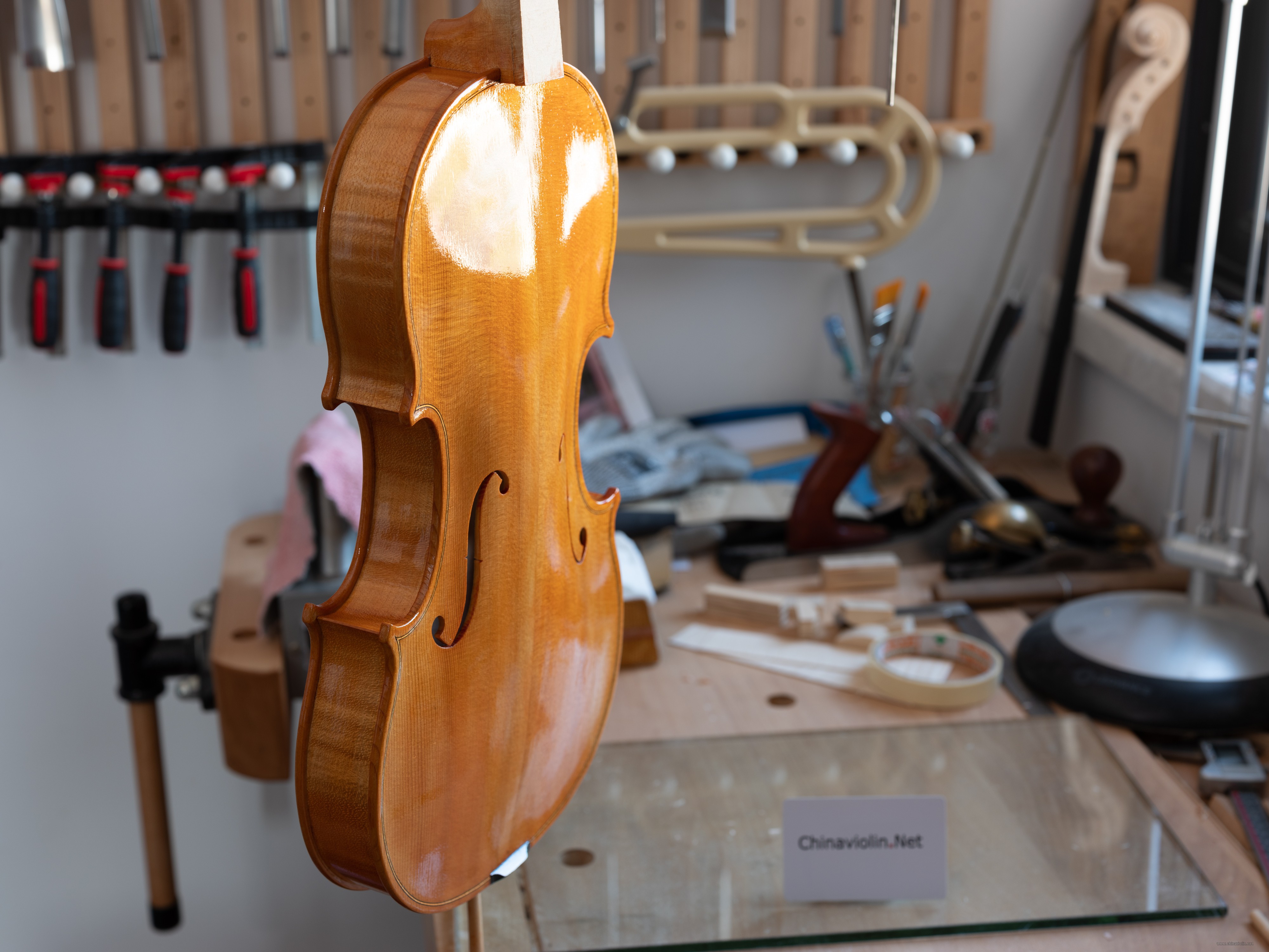

 楼主| 发表于 2022-9-10 16:48:37 | 显示全部楼层
温湿度:31,66%
琥珀漆的反射率很高,这是阴天的傍晚,屋里阴沉沉的,只有琴发出耀眼的光芒。

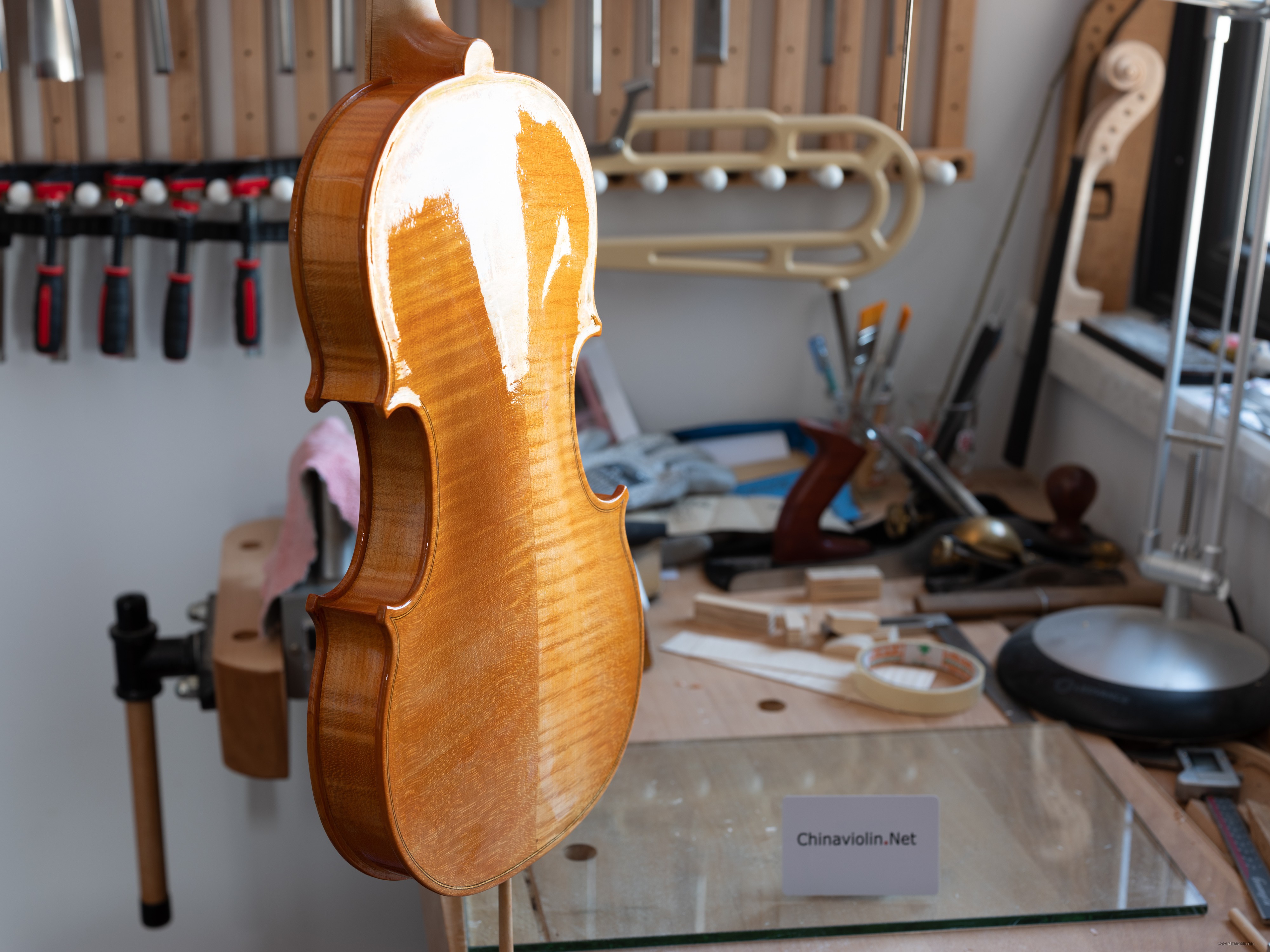

 楼主| 发表于 2022-9-14 22:09:55 | 显示全部楼层
温湿度:32,51%
也许是最近天气湿度异常低,再加上我的“二号晒琴架”超常发挥的缘故,这次的油漆干得特别快,几乎4、5天就干透了,今天第七天,给琴做打磨处理。

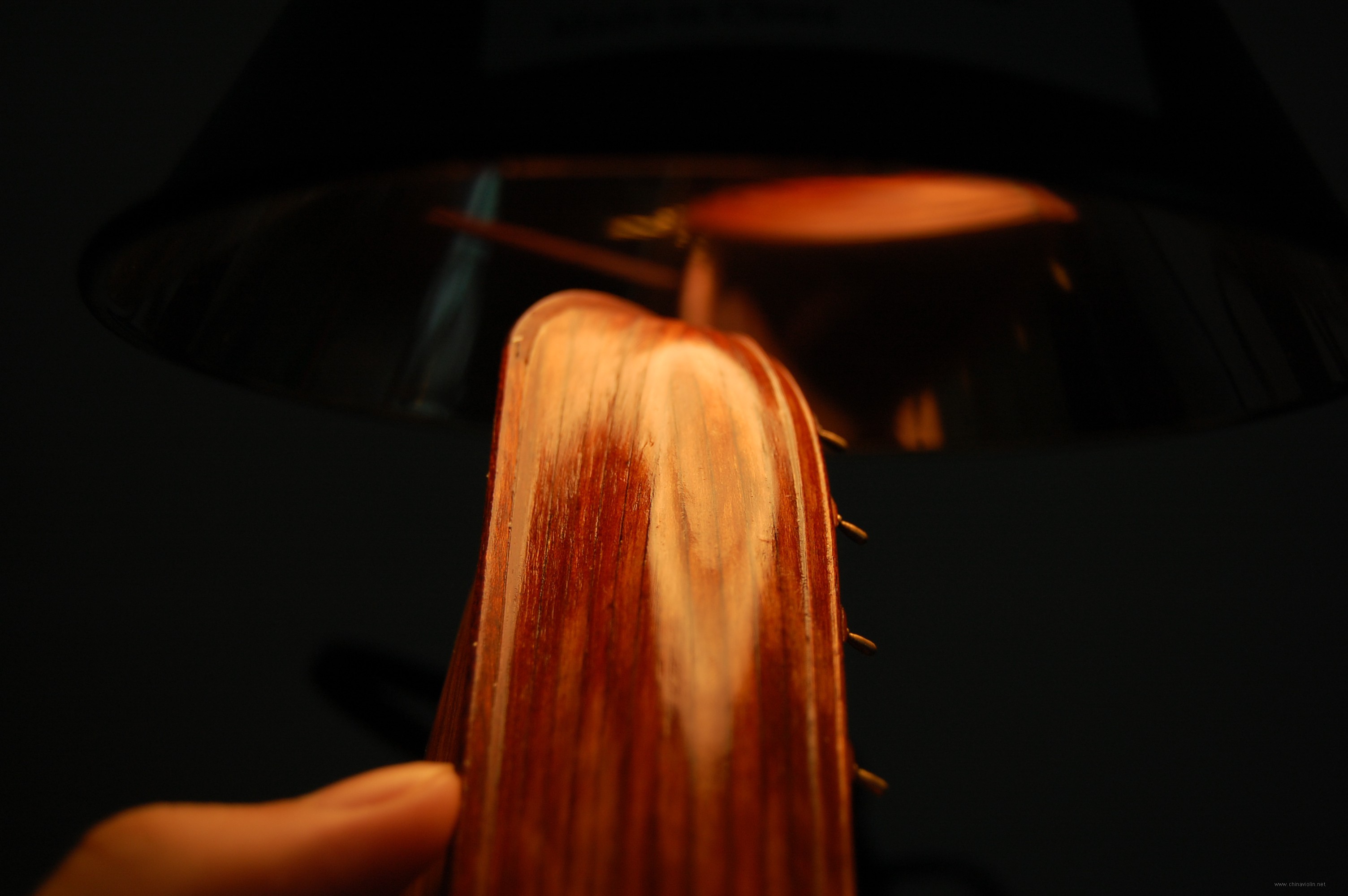

准备打磨。
因为前面刷的漆较薄,所以从现在开始要用4000目的砂纸,同样是美国micro mesh的砂纸,一小片15块钱。而且因为漆膜薄加上是色漆,所以只能针对性的打磨,肉眼可见不好的地方才去动它,正常的地方少动为妙。其实也有人主张色漆层是不打磨的,我比较能体会这个矛盾。
示例图,色漆层很薄,如果打磨破了一层,后面覆盖的色漆也难以掩盖这里的缺陷,就有变花脸的趋势,后面要修复得色彩光泽自然很难。

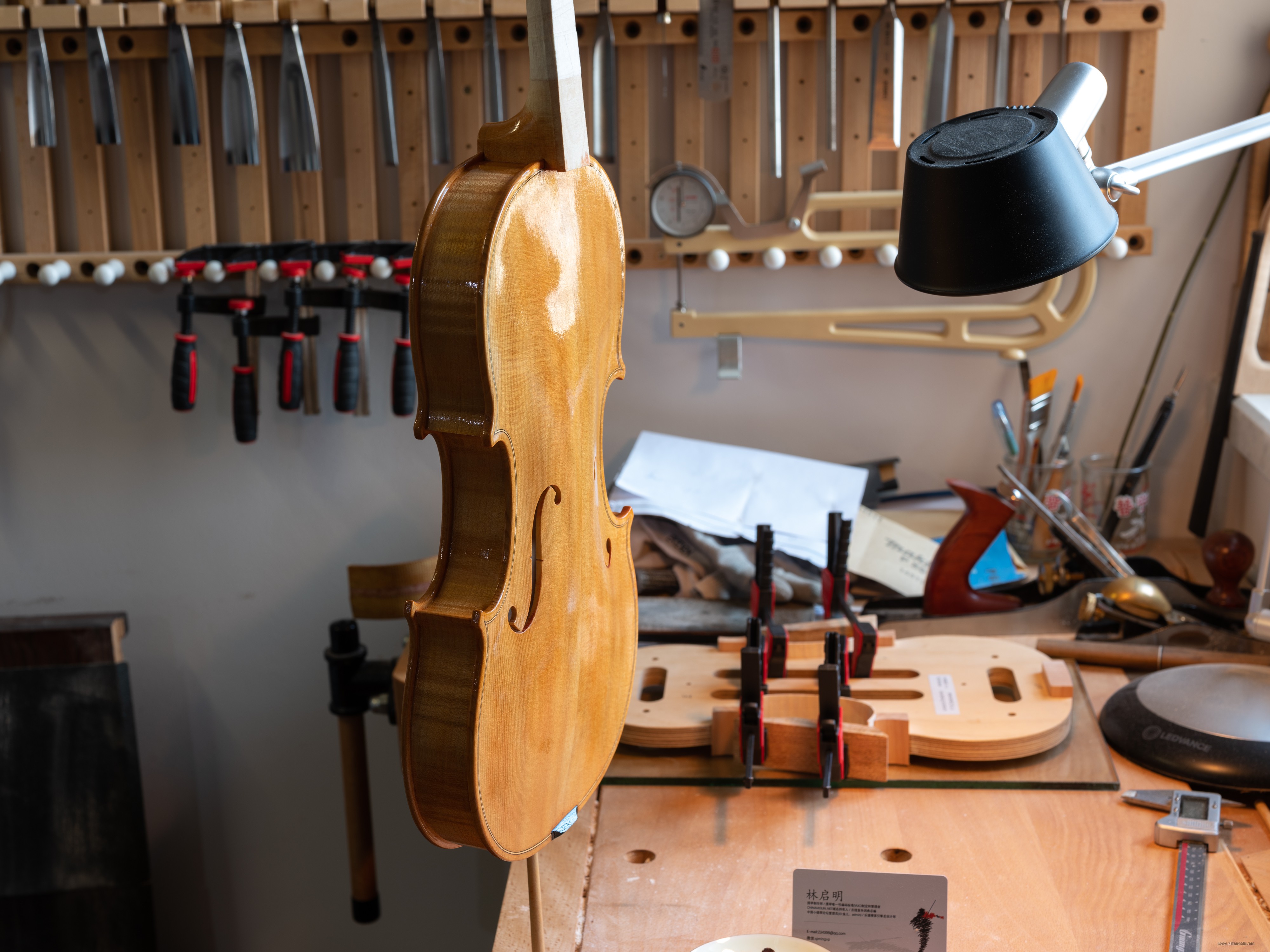

 楼主| 发表于 2022-9-23 20:37:52 | 显示全部楼层
温湿度:31,67%
涂第三遍色漆。涂漆前有经过4000目砂纸初步打磨。
第三遍刻意涂得更薄更均匀一点,估计只需要调配1克色漆+0.5克稀释剂还有剩。
自然光下。
