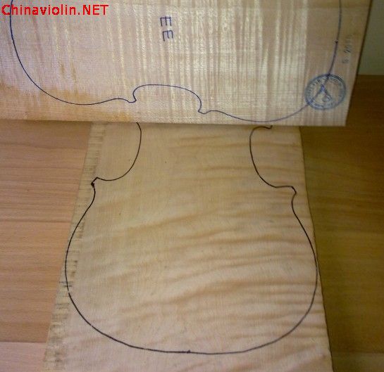

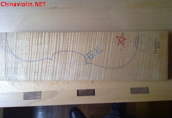

 楼主| 发表于 2012-8-24 07:53:00 | 显示全部楼层
过几天,从欧洲把材料发过来以后,再抽空拍点材料图片上传。(各种材料)

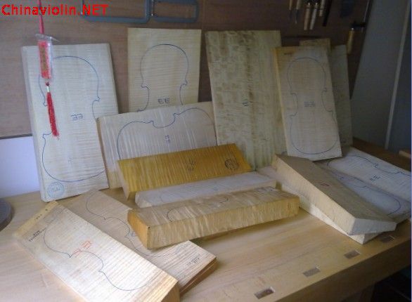

 楼主| 发表于 2012-8-31 06:43:00 | 显示全部楼层

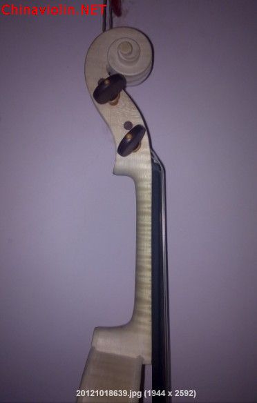

 楼主| 发表于 2012-9-15 23:03:00 | 显示全部楼层

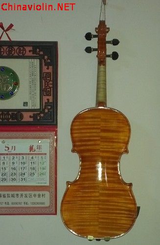

 楼主| 发表于 2012-9-16 15:53:00 | 显示全部楼层
在提琴油漆的制作中,我就是采用以上的材料,以上的方法。
这就是效果图片

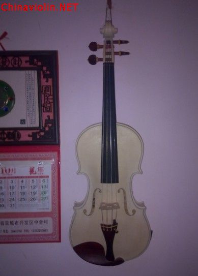

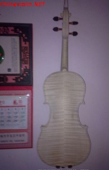

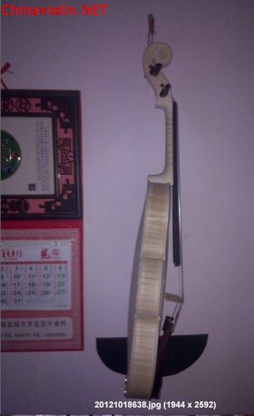

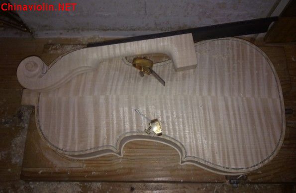

 楼主| 发表于 2012-10-18 19:30:00 | 显示全部楼层
2012冬,完成白琴调整,调试的操作。
发表于 2012-10-18 20:55:00 | 显示全部楼层
陶老师,这就是我上次来看到的那把吗?
