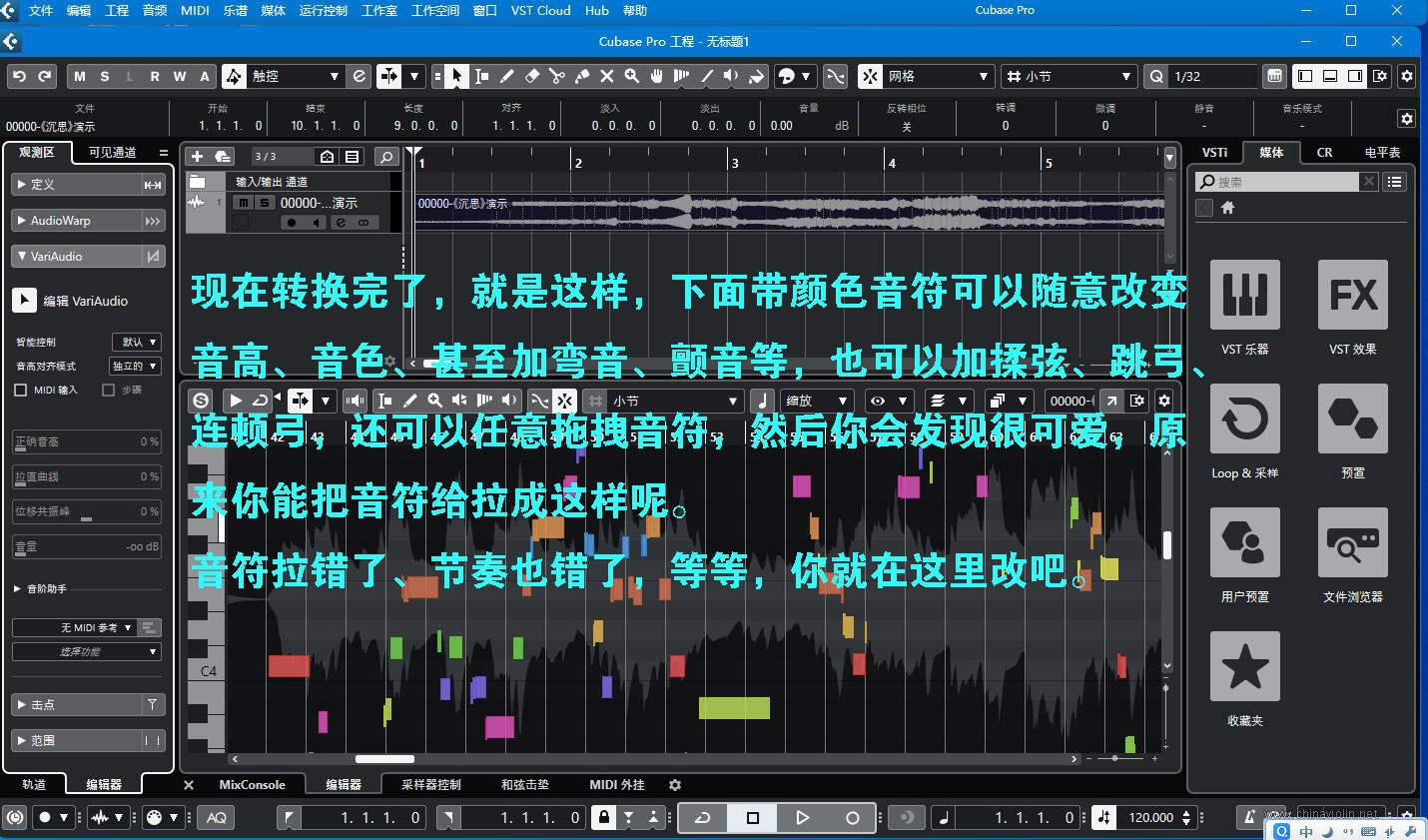

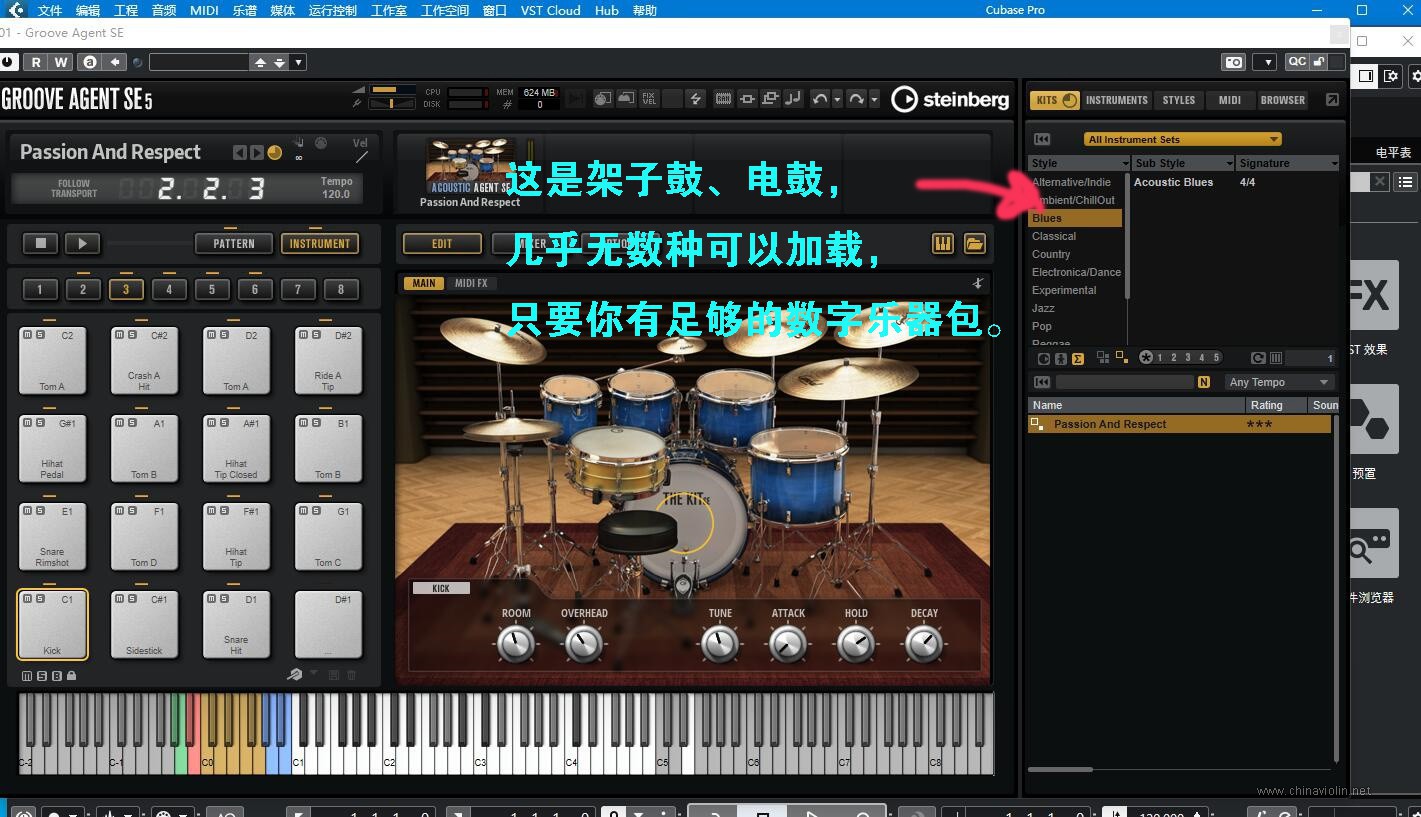

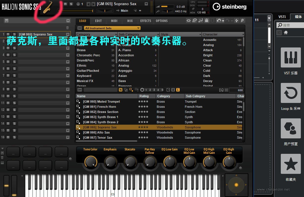

发几组 Cubase 12 截图,共同探讨研究学习之,有时间一定一起神聊,请指教。

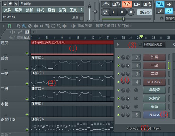

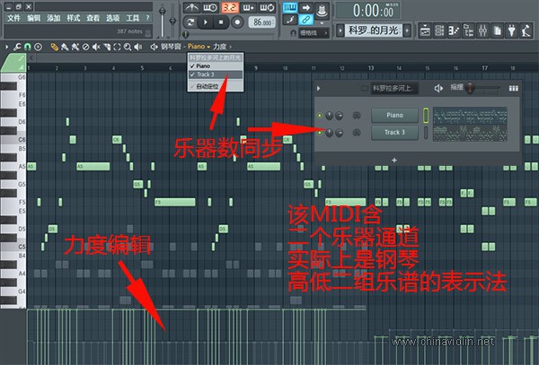

算是个对等吧,也让你看看水果的工作流程,我的做法是结合最近的作品。
《科罗拉多河上的月光》,是我用MIDI钢琴乐谱改编为钢琴伴奏的小提琴重奏曲,目的是练习二声部,所以是最简单的一次操作,同时包含了水果自带音色,外挂音色以及用“音色助手”加载的第三方音色,但这绝对不是教程,
与神兄对等,仅是水果界面一览吧。
为此,我还搜索了下水果最新版,水果12用顺手后,与AU“狼狈为兼”,感觉别无它求了,一直没关心后续版本。
今天才知道,水果已经升到水果21,正版1487元,据介绍她的操作界面仍然是行业“天花板”,是对初学者最友好
而且网络上教材资源最多的。
水果21的界面不罗列了,只是让你看看被称为“水果娘”的女孩有啥变化:
右边是水果12的水果娘,她可以随着音乐舞蹈,有八种舞姿选择,
左边的是水果21版本的“果娘”,此女孩是否比她姐姐更厉害,不得而知。

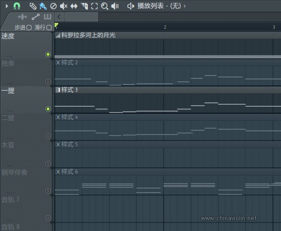

废话不说了,现在把“科罗拉多河上的月光.mid”MIDI文件导入水果12,下面就是钢琴卷帘窗,
此素材仅二个音色通道,实际上 就一个钢琴乐器,我写钢琴乐谱,也一定会把高低音分开,避免音符重叠。
界面右侧小窗口是“机架”,一个乐队的所有家伙就添加在这里,然后在同此的钢琴窗中选择某乐器写乐谱。
注意,在水果中,导入的所有MIDI均放在同一音轨,你看到亮色的就是钢琴高音部分。
本例很简单,高音部分直接可用作第一小提琴旋律,
通过“机架”,我们加入软音色:第一小提琴,第二小提琴,小提琴独奏、钢琴以及罗兰中的长笛、双簧管、单簧管。
然后我把这高音一键剪切,另开新轨(样式)选择独奏小提琴粘贴,再把其它钢琴音符粘贴到软音源,这一段跨度大,但图片辅助理解:
上图如前说,把独奏、一提、二提、木管、钢伴分别列出音轨,水果中称为“样式”。
上图中标有6个知识点,
其中1,
是原来的MIDI乐谱所有内容,现在被我全部移走了,但留下一条线,音符没了,说明MIDI乐谱中的节拍信息还在,
这个太重要了,它房室着旋律进程中有快、慢变化,留着!
其中2、
独奏音轨今后单独导出MIDI,以便打印乐谱,供练习,随后在耳机中播放供同步演奏录音。
一提旋律跟独奏一样,直接复制粘贴,只不过它的音色六把小提琴组成的弦乐群。
二提就需要我自己创作了,就是写第二声部,边写边听效果。
木管音轨中包含三支乐器,也需要自己编写乐谱。
钢琴伴奏是现成的,当然也可以随意修改。
其中3、
这就是“机架”,管理你乐队的全部乐器,名称、复制、、删除、替换等。
其中4,
每种乐器的声相、音量(不建议,最佳应该放在AU中全局整合)右边是效果器通道,为什么没有1?缺省它被MIDI占用,而一提、二提用同效果器,
其中5,
罗兰管弦只能共用一个效果器。效果器可双击数字自己添加。本操作暂时略,当然也可在后期的AU中统一设置。
其中6,

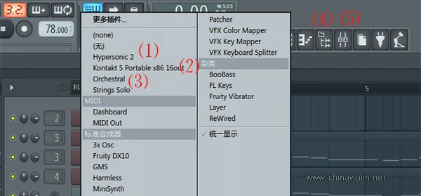

这个“+”,就是往机架中放乐器,本例用到三种音色库,看具体的:

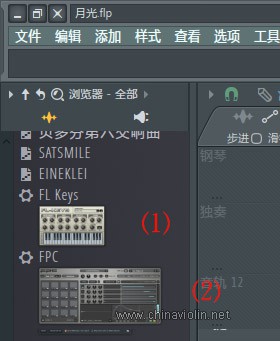

玩音乐软件是种极奢侈的活儿,各竟然鸡蛋份量都是数G起步,价格吓人!所以流传于朋友之间的良心资源实在弥足珍贵。
其中1
是斯坦伯格音色包,我所有除了管弦乐器以外的声音都来自她!量最大,无所不包!,可直接引入水果。
先说3
她就是罗兰,我百思不得其解,是什么鬼魂技术能做得如此之小!而且很随和,可直接导入水果。
其中2

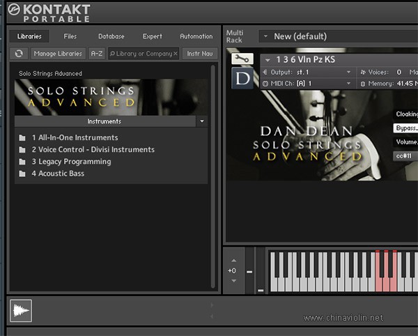

就是赫赫有名的但丁弦乐包,因格式原因,必需通过合成器助手导入,助手就是名震天下的“康泰克”,做音乐的,没人不知道她!
其中5
就是控制台,效果器就在其中玩。
其中4
是水果资源浏览器,打开它,下图
这里是水果自备的音色群,其中2是架子鼓,其中1,就是水果钢琴,把它拉到“机架”即可。
下图就是“康泰克”,就装了一个但丁,分四个总目录,独奏、独奏分支、弦乐群及低音提琴。

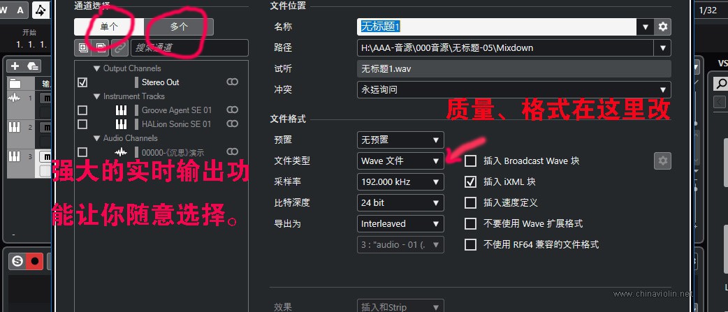

下面把所有音轨分别导出为五个WAV格式文件。
如图所示:
太重要了,每条音轨导出时必需点亮第一音轨,才能得到同一节奏、速度!

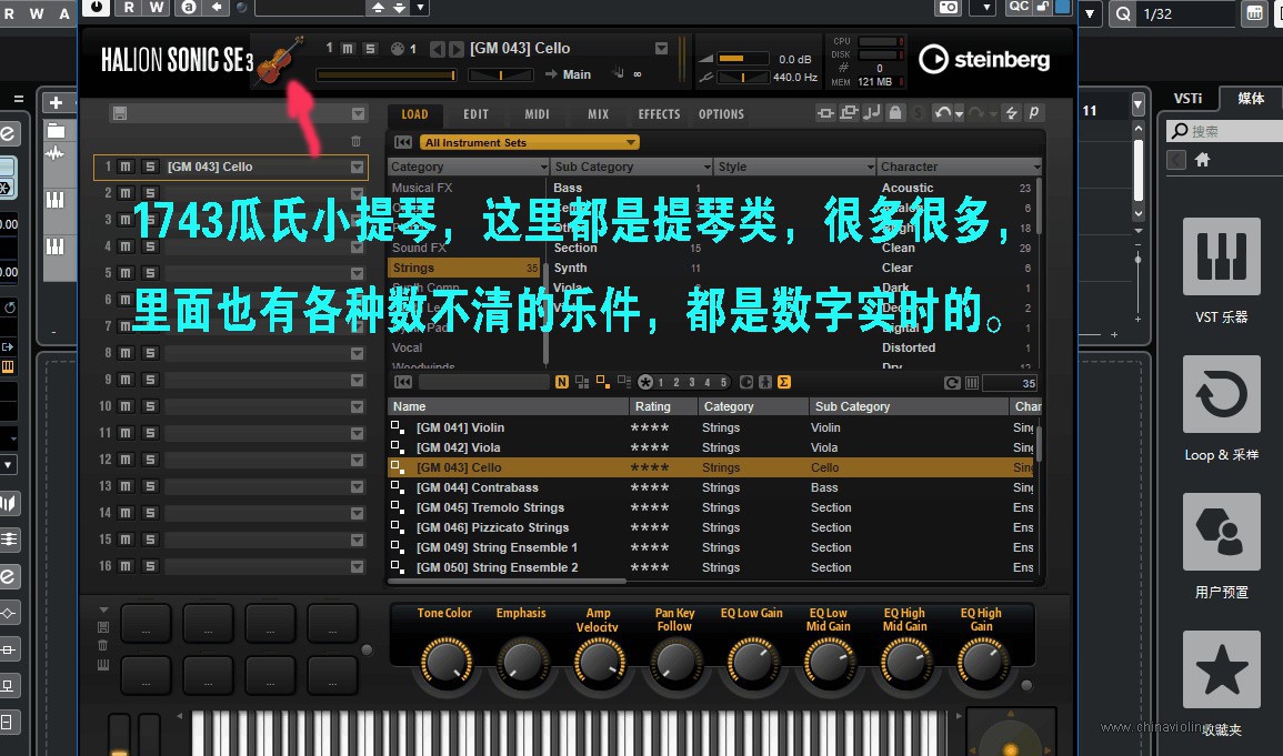

       在我的《业余爱好者也应该掌握一点音乐编辑软件》帖子里,给你截图了 Cubase 12 的主要制作窗口面板的图片,供你研究。
       另外,Cubase 12 在网上也可以下载到,但都是 560 mb或1个 G多一点的软件,而且还是被阉割了的,缺失很多功能,尤其缺少乐器库与音色库,前年我已经意外彻底破解了这款软件,软件里所有的功能都已经恢复可用,近37G的乐器库与音色库也可以任意加载。但是我破解的安装方法与网络上下载的安装方法有很大区别,乐器库与音色库可以任意加载,只需一键安装就可以使用。
       Cubase 12这个软件实在太大,几十个G,没办法发送,仅此为你提供这点信息了。
