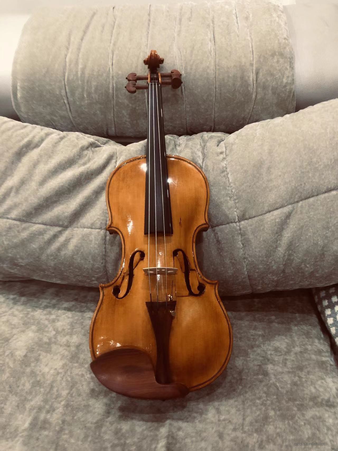

 楼主| 发表于 2023-4-22 22:31:35 | 显示全部楼层
说实话我也挺关心面板的瑕疵到底会不会很丑,所以心痒难耐,先装上去看看,后续再来调整,先看看整体效果如何:
油漆水平很不错。既然面板裂痕无法遮盖,那还不如就这样了。  详情 回复 发表于 2023-4-23 08:34

发表于 2023-4-23 08:34:52 | 显示全部楼层
leonliu 发表于 2023-4-22 22:31
说实话我也挺关心面板的瑕疵到底会不会很丑,所以心痒难耐,先装上去看看,后续再来调整,先看看整体效果如 ...
是啊 ,前面的痕迹没这个水平去掩盖了,只能这样了,谢谢点评  详情 回复 发表于 2023-4-23 08:46

 楼主| 发表于 2023-4-24 09:11:35 | 显示全部楼层
各位老师,请教一下,我昨天吧琴又试拉了一下,第一次的感觉是有点噪音,感觉不是很好拉,然后我重新拆了,把琴码和弦轴重新打磨了一下,让其更加的贴合,然后再来,我发现一下几个问题自己也搞不懂,所以请老师告知下:
1:感觉整体的音色比较低沉,相比我的新琴,音色的转换没有那么灵活,感觉就是新琴有一种灵动婉转拉起来的时候声音更有层次感,这把琴没有
2:共振其实也蛮好的,高音部分呢不刺耳听着舒服,但是到了三四弦的时候呢,整体音色貌似会更加低沉 死板,是不是低音梁的问题呢

发表于 2023-4-29 23:40:08 | 显示全部楼层
你做了这么大的动作,音柱在里面可能移位了。一般重做漆后音柱会变短,需要换了的。
老师好,音柱我换了的  详情 回复 发表于 2023-5-4 10:53
发表于 2023-5-2 17:33:15 | 显示全部楼层
不如买一块好的面板料按原来的尺寸重新制作,说不定会有惊喜
您的意思是,问题出在面板,我也怀疑是面板厚了,或者油漆厚了,我再让琴干燥几个月试试  详情 回复 发表于 2023-5-4 10:54

发表于 2023-5-4 12:55:44 | 显示全部楼层
看您修补后的面板,在f孔一侧补了一块不算很小的木料。要知道这个地方对琴的声音影响比较大甚至是非常大的。不说补上去的木料质地和木纹等与原来面板区别很大,就是修补接缝的位置正处于琴码一脚下,且距离音柱很近,而琴码和音柱正是影响一把琴发音的关键之物。平时调琴时稍稍改变一下即对琴声影响明显,故不要说动这样大的“手术”了,说不定已经与原琴声天壤之别了。
谢谢您的关注,我来解答一下 1: 不是我补的,是我拿来就已经被补好了,内部也打了补丁 2: 没有在琴码脚下,应该是往边上一点  详情 回复 发表于 2023-5-4 14:33
 楼主| 发表于 2023-5-4 14:33:12 | 显示全部楼层
1蓝海 发表于 2023-5-4 12:55
看您修补后的面板,在f孔一侧补了一块不算很小的木料。要知道这个地方对琴的声音影响比较大甚至是非常大的 ...
谢谢您的关注,我来解答一下
2: 没有在琴码脚下,应该是往边上一点
