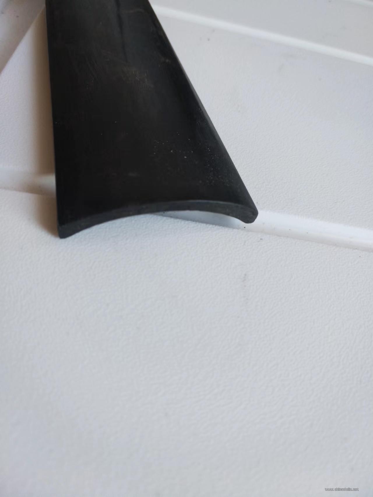

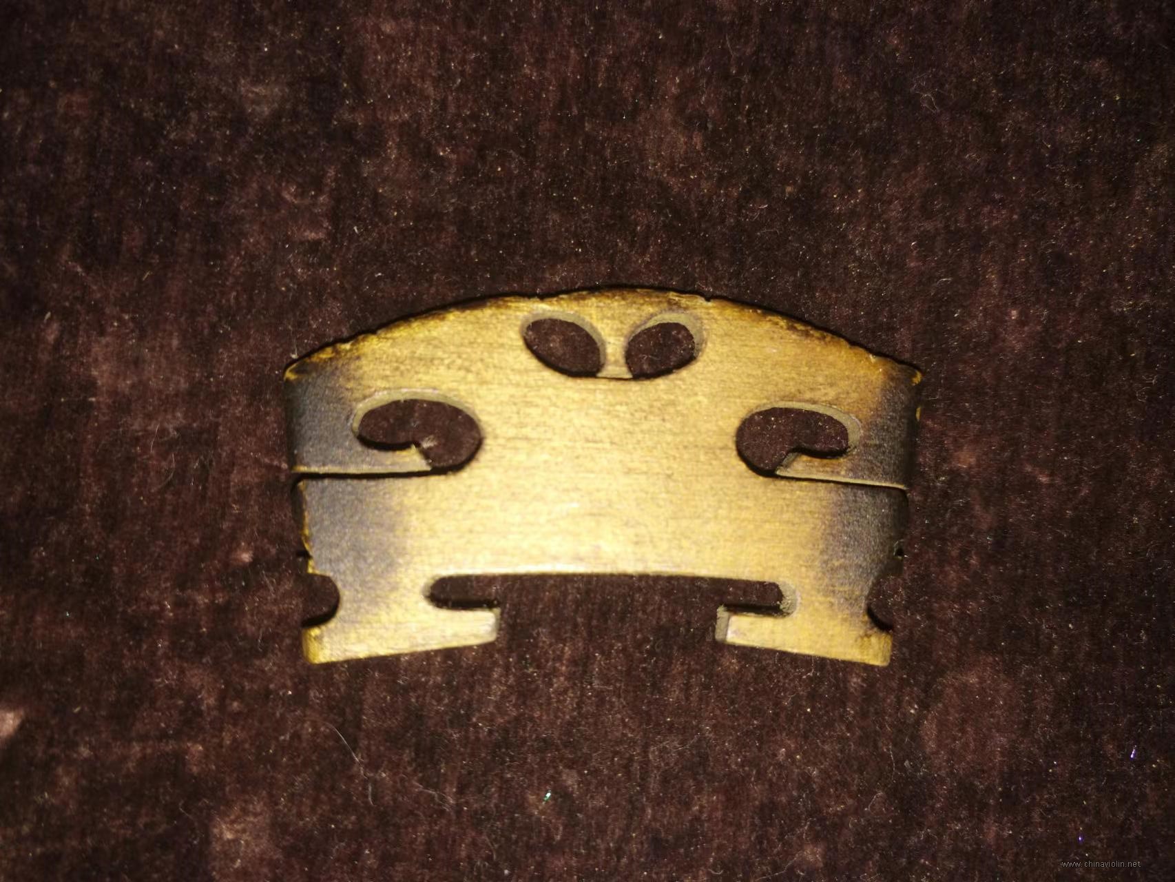

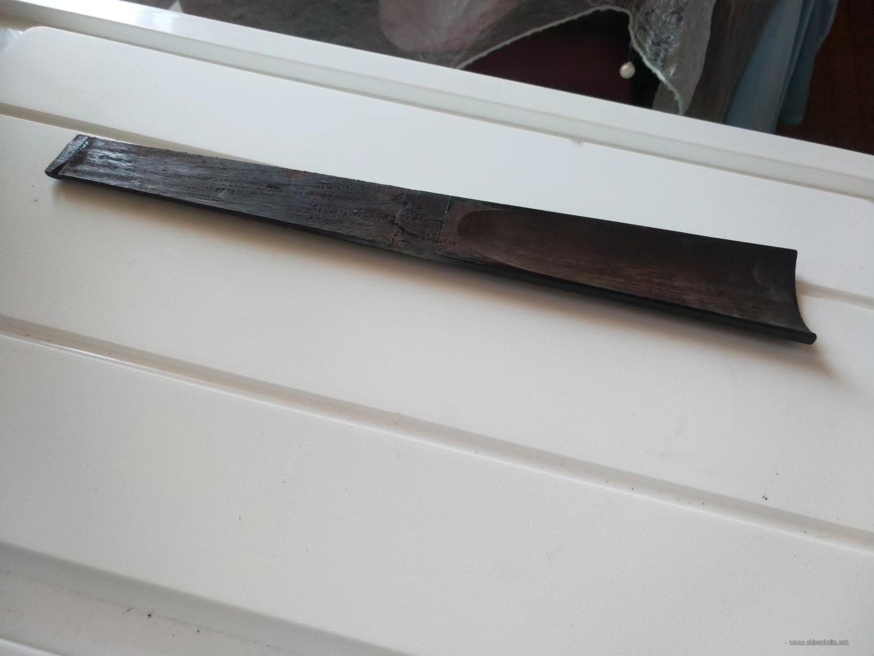

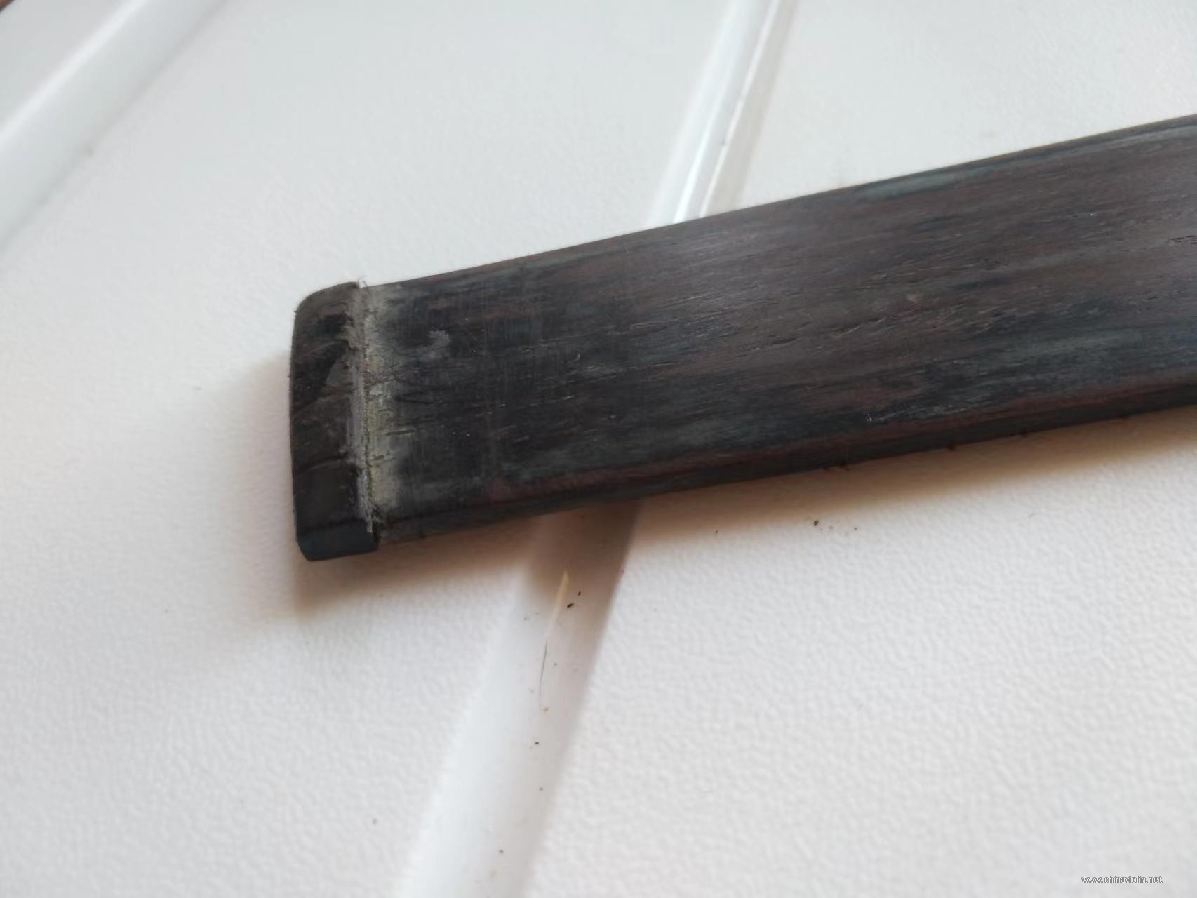

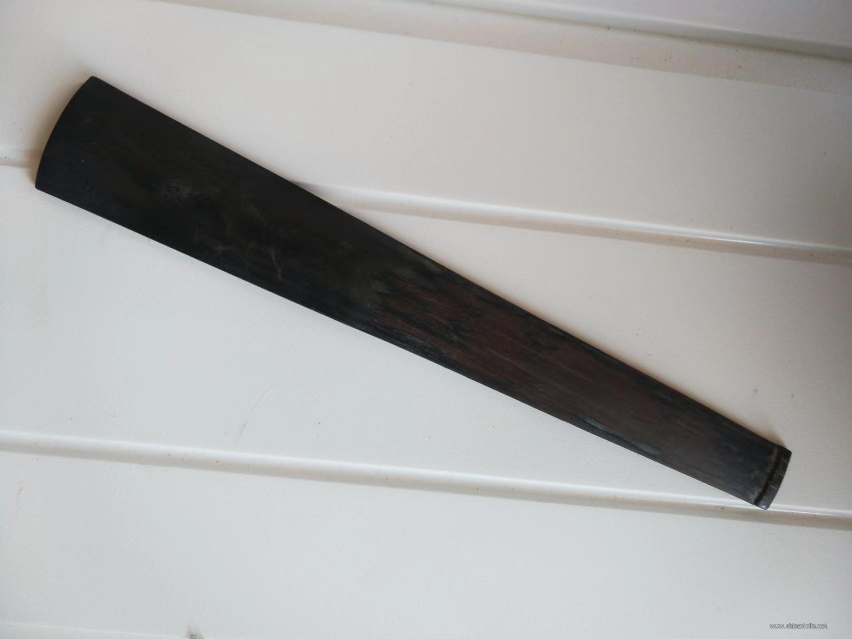

故事没有呀。因为这把琴是在吉林古玩市场地摊上收来的,据古玩店主说,他在地摊上发现这把琴虽然配件不全,很不起眼,但盒子好,所以当场就发拍照发来给我。当时我见指板太低,琴码已修得特矮,左F下孔有一条不起眼的裂缝,要花很大人工才能修好用得,就说不值钱,不想要。他说卖琴的人不懂音乐,说是老人留下的。因为搬家进新房,见这琴太埋汰,本想当垃圾扔的,但见琴盒品相好就当道具卖了。店主说因为疫情,大家都生意难做,主动提出200元收下,240元给我,加运费73元顺丰快递到付。三天后这把琴就属我了。如图是原装换下来的琴码和指板:

这个琴码跟我那把老琴的一样。当年也是指板太低(指板在下乡时被房梁上掉下来的一大捆玉米砸过)。2018年我请专业制琴师把指板抬高了。现在已经正常了。
那你只花了三百元买到此琴,可说是捡了漏。现在可能买最便宜的初学琴,都远远不止这个价吧。
昨天我换上的乌木指板,还把面板进一步清洁干净了。  详情 回复 发表于 2022-7-13 09:14

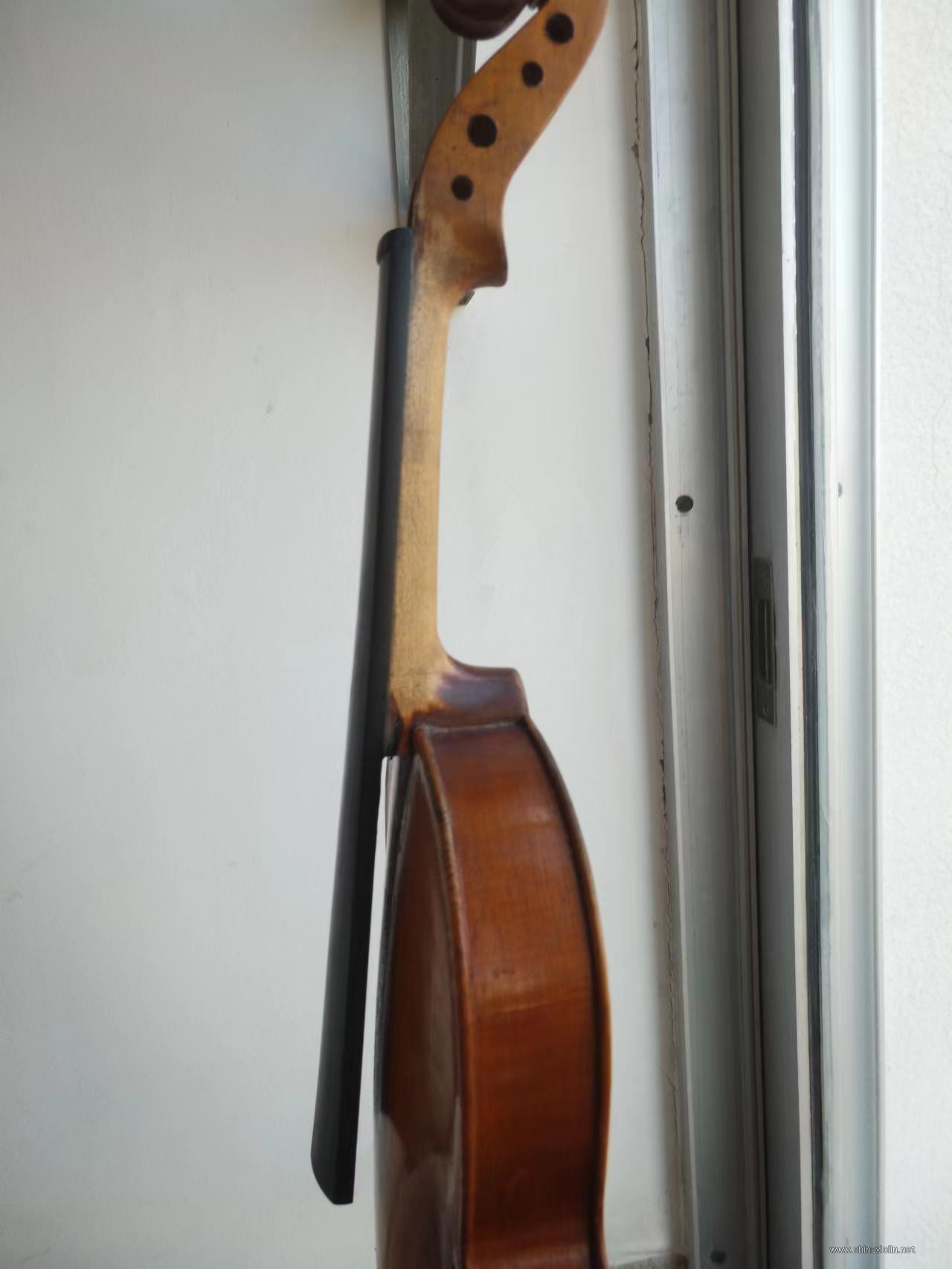

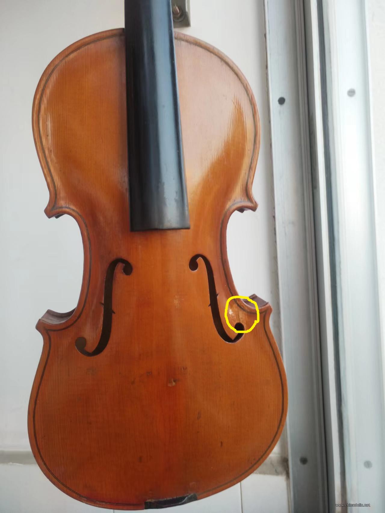

 楼主| 发表于 2022-7-13 09:24:53 | 显示全部楼层
下一步就是对黄圈内进行补漆了。因为原来的是油性漆,只能按油性漆的方法补色,所以比较费时。我已用油性清漆封底了一层,现在只等油性色漆一到每天刷一层,结磨打磨抛光,如此两三层就可以了。

真是高手。佩服!
