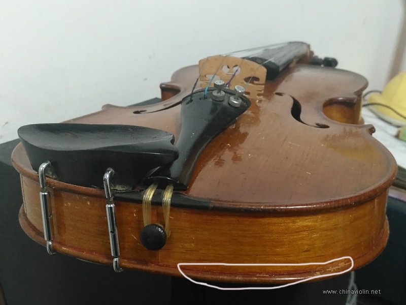

发表于 2022-1-24 18:11:34 | 显示全部楼层
琴腰下部这里侧板与背板像是开胶了
您观察入微,敬佩!目前未看出明显开裂,倘若万一开裂,我用新出的一种叫“电焊胶水”的来补行吗?我用过这种胶水,不管金属也好木也好塑料也好布也好,都粘得很牢的。  详情 回复 发表于 2022-1-25 10:30
您观察入微,敬佩!目前未看出明显开裂,倘若万一开裂,我用新出的一种叫“电焊胶水”的来补行吗?我用过这种胶水,不管金属也好木也好塑料也好布也好,都粘得很牢的。  详情 回复 发表于 2022-1-25 10:29
