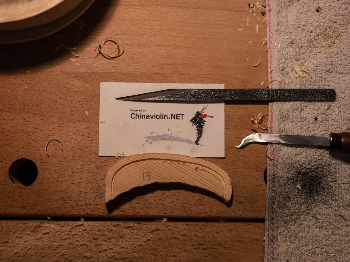

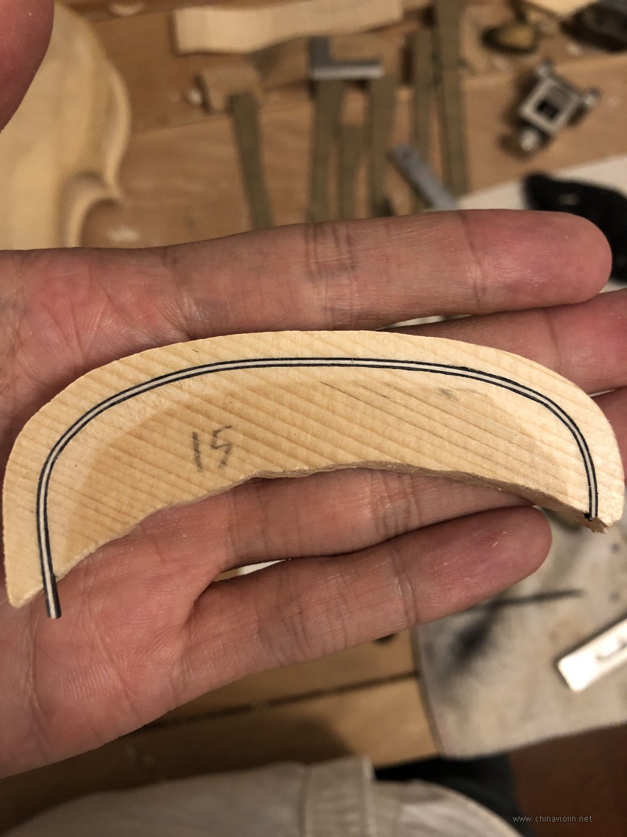

第15:我发现剔槽时顺着木纹操作更不易崩边(下面箭头方向
当然有时也会灵活变动一下逆着剔槽,但更应小心。

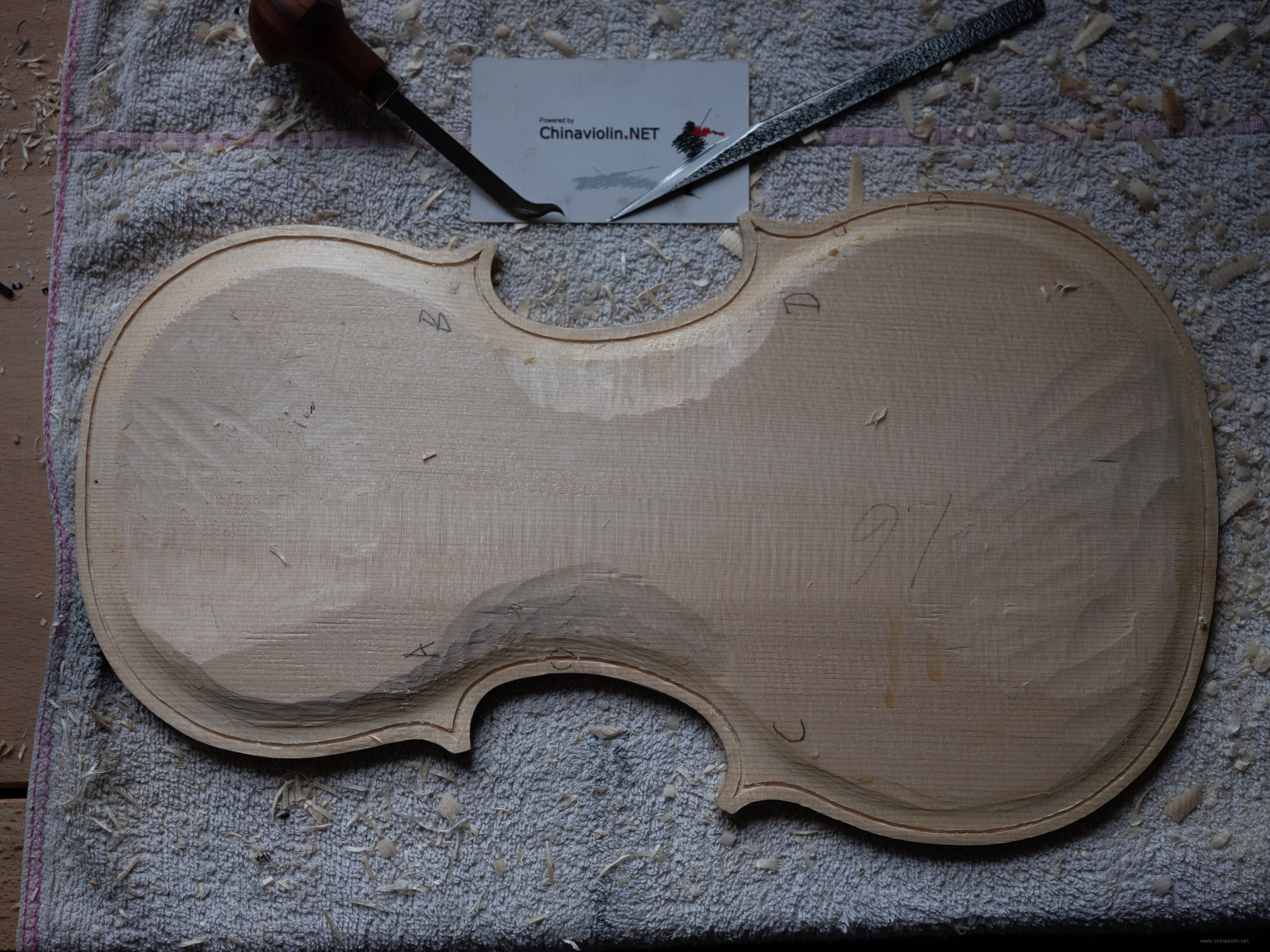

 楼主| 发表于 2021-11-10 13:58:34 | 显示全部楼层

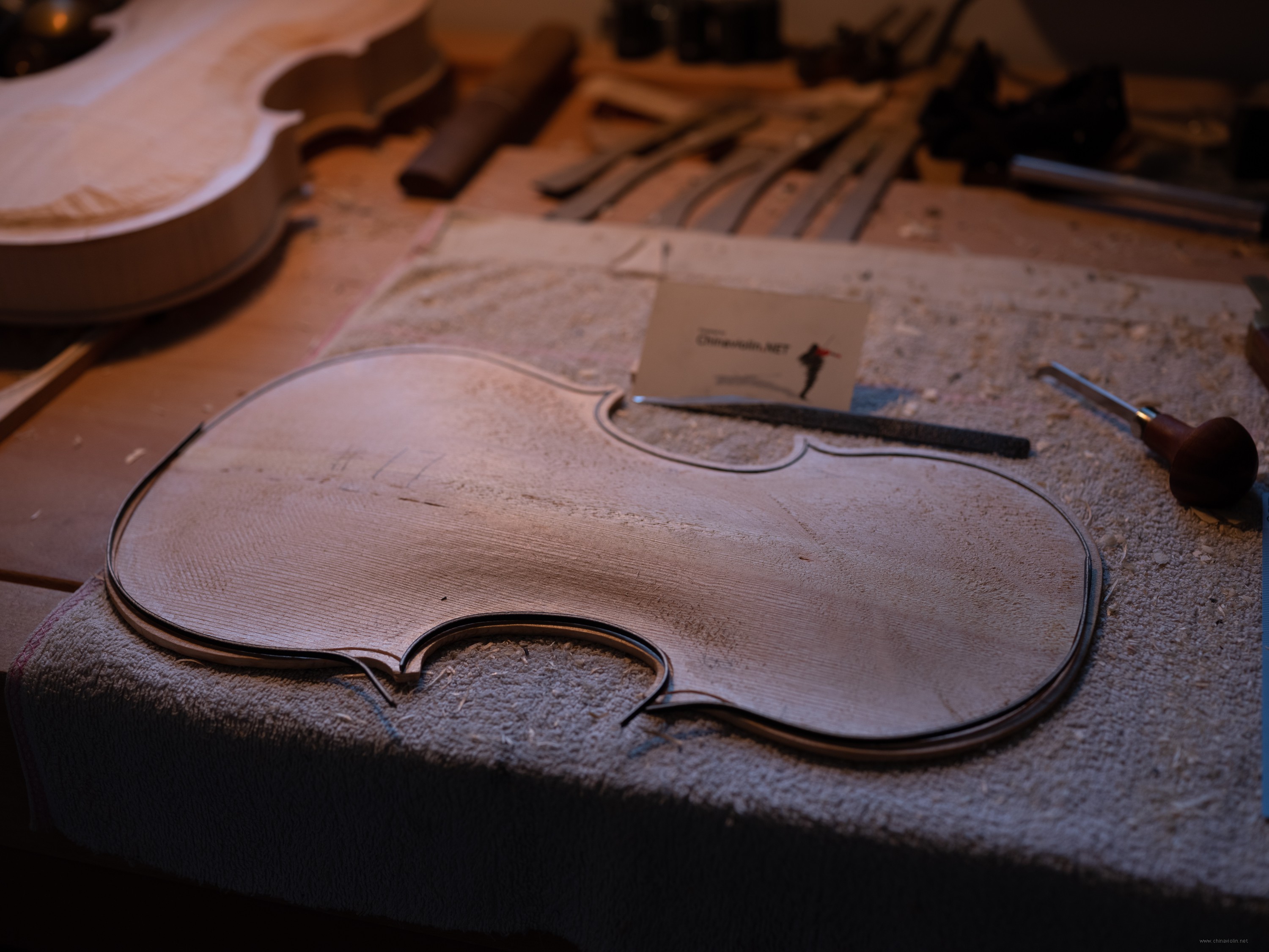

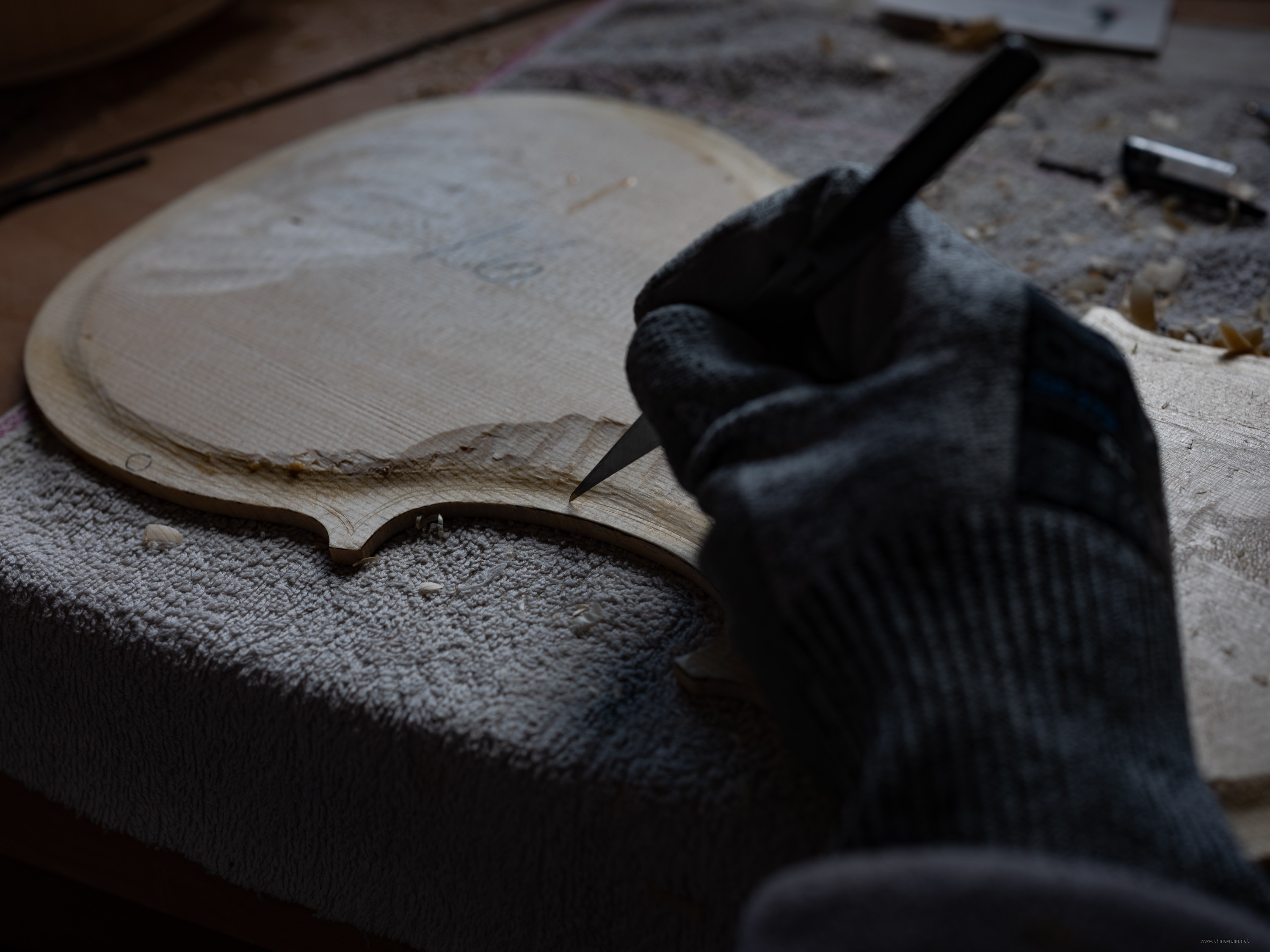

划了琴顶部一圈,感觉还挺顺利,先用双刃镶线刀轻画两条定位线,再用单刃刀轻轻加深两遍。
ps:为了方便交流,本版将采用原图上传和显示,点击图片可直接浏览原图细节。
 楼主| 发表于 2021-11-11 11:07:53 | 显示全部楼层

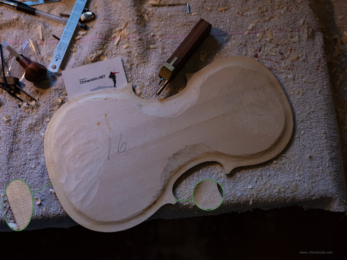

加深两遍,晚上剔槽。

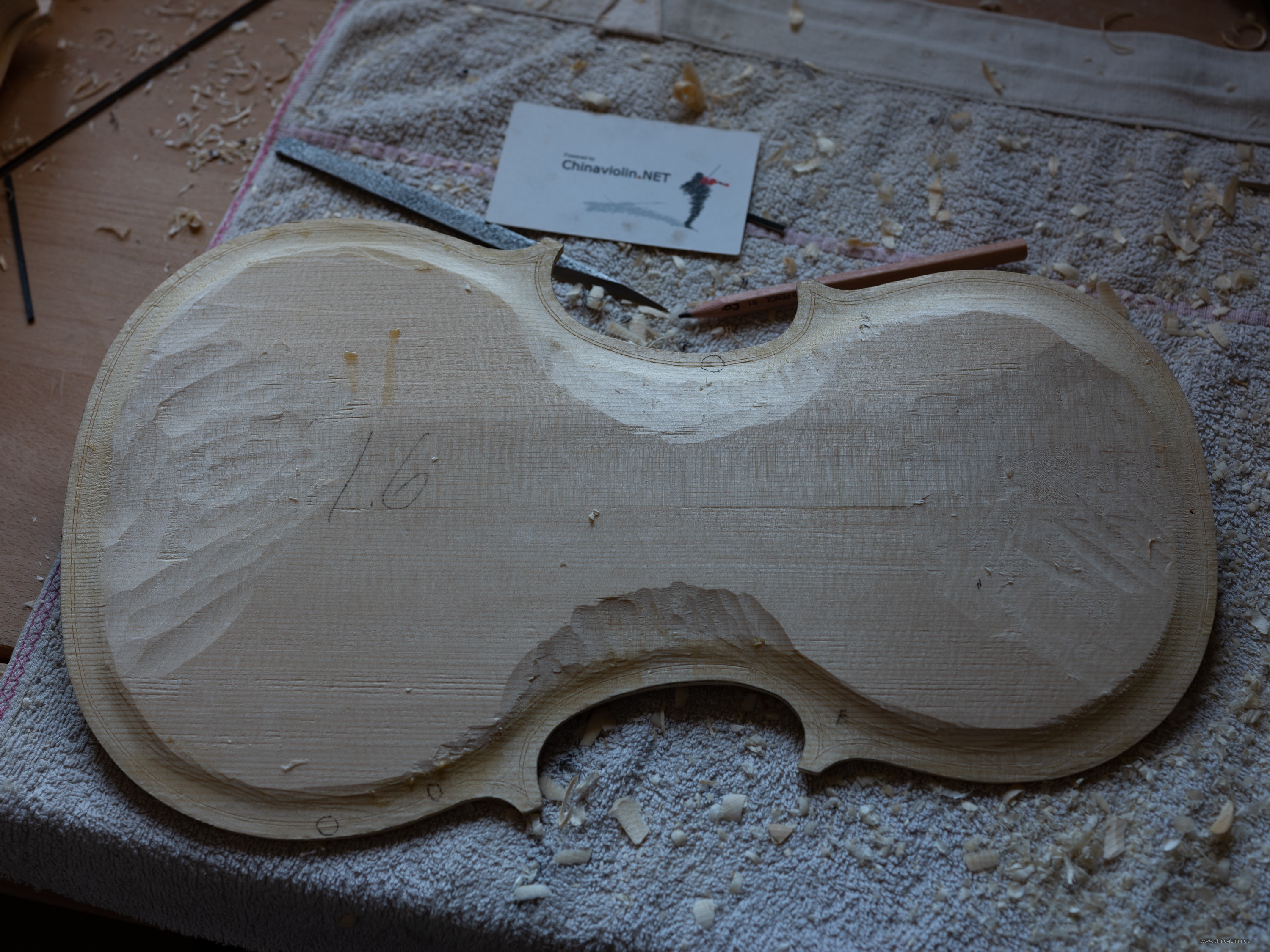

把出错的地方都用圈圈标出来。主要是第一刀划线时中腰曲线处和琴角处很容易出错,一刀过的话会歪,两刀过的话可能接头对不齐等乱七八糟的问题。
 楼主| 发表于 2021-11-15 11:48:02 | 显示全部楼层

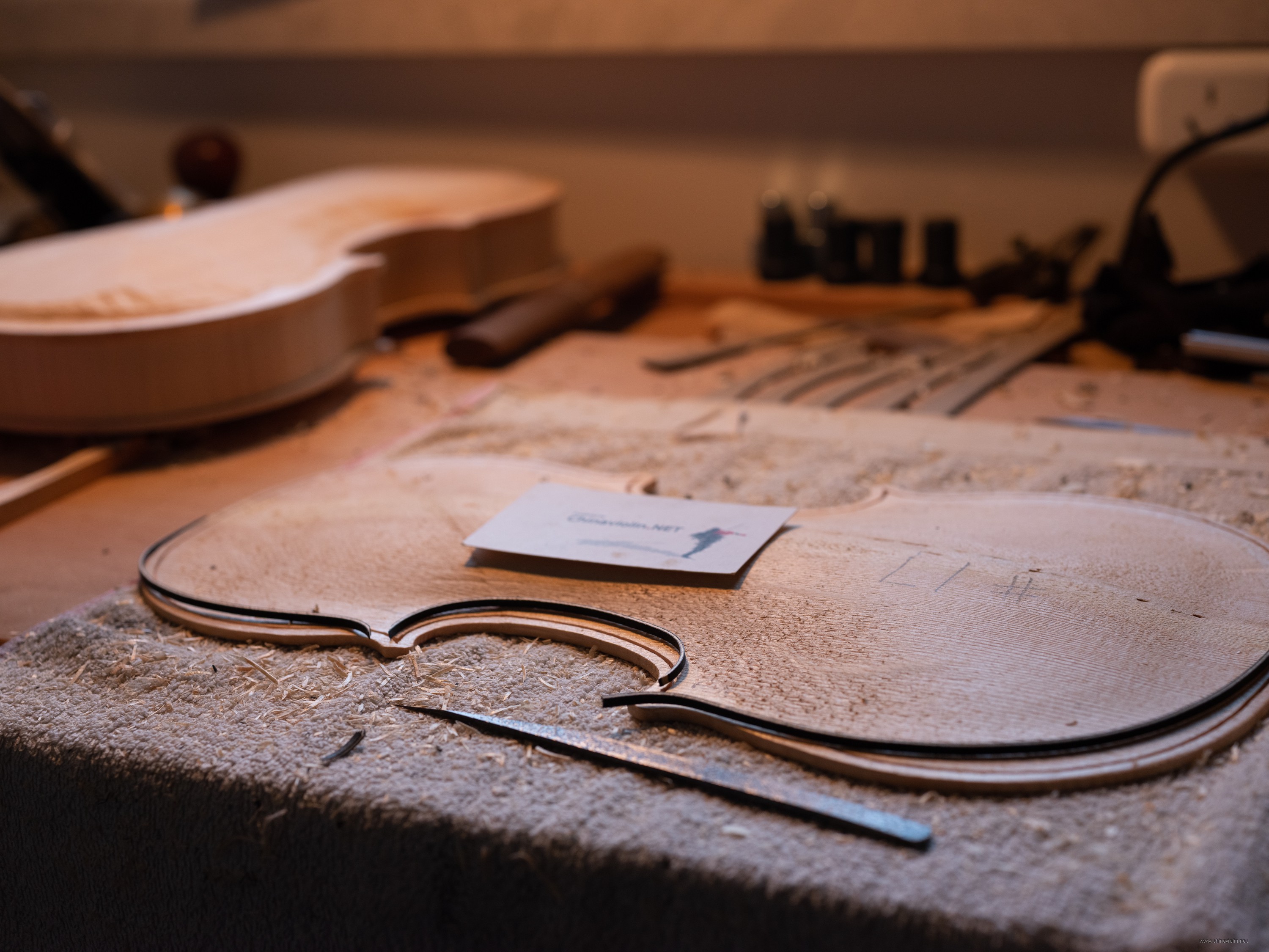

这是用刀子加深了两遍的效果,还得再加深一遍才够2mm。
用刀子加深越多遍越容易边界模糊,越少遍就要越用力结果就是一旦出错无法挽救。所以这是个选择平衡点的问题。
目前遇到的问题:
1、A处的内角崩掉了……掉到哪了?
2、大弯处宽度总会不自觉变宽。

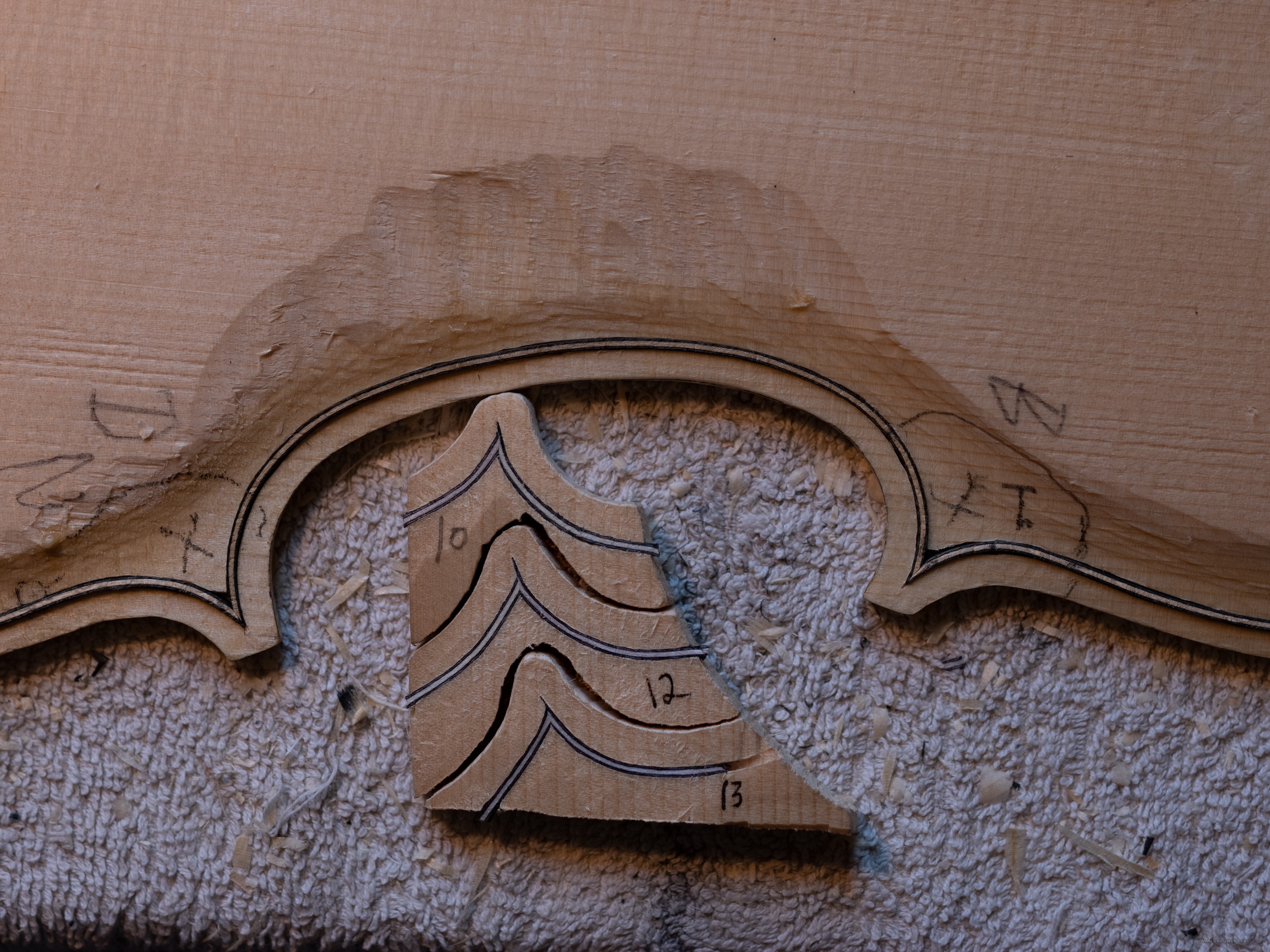

单独练习琴角的时候都没有碰到内角的问题,现在面板4个角都出现了问题:
总结2个问题:
1、中腰是主要战场,4个琴角两边的8条大弧线是宽度变大的重灾区。
2、琴身上下部两侧左右4条长直线木纤维很容易诱导刀路变宽。

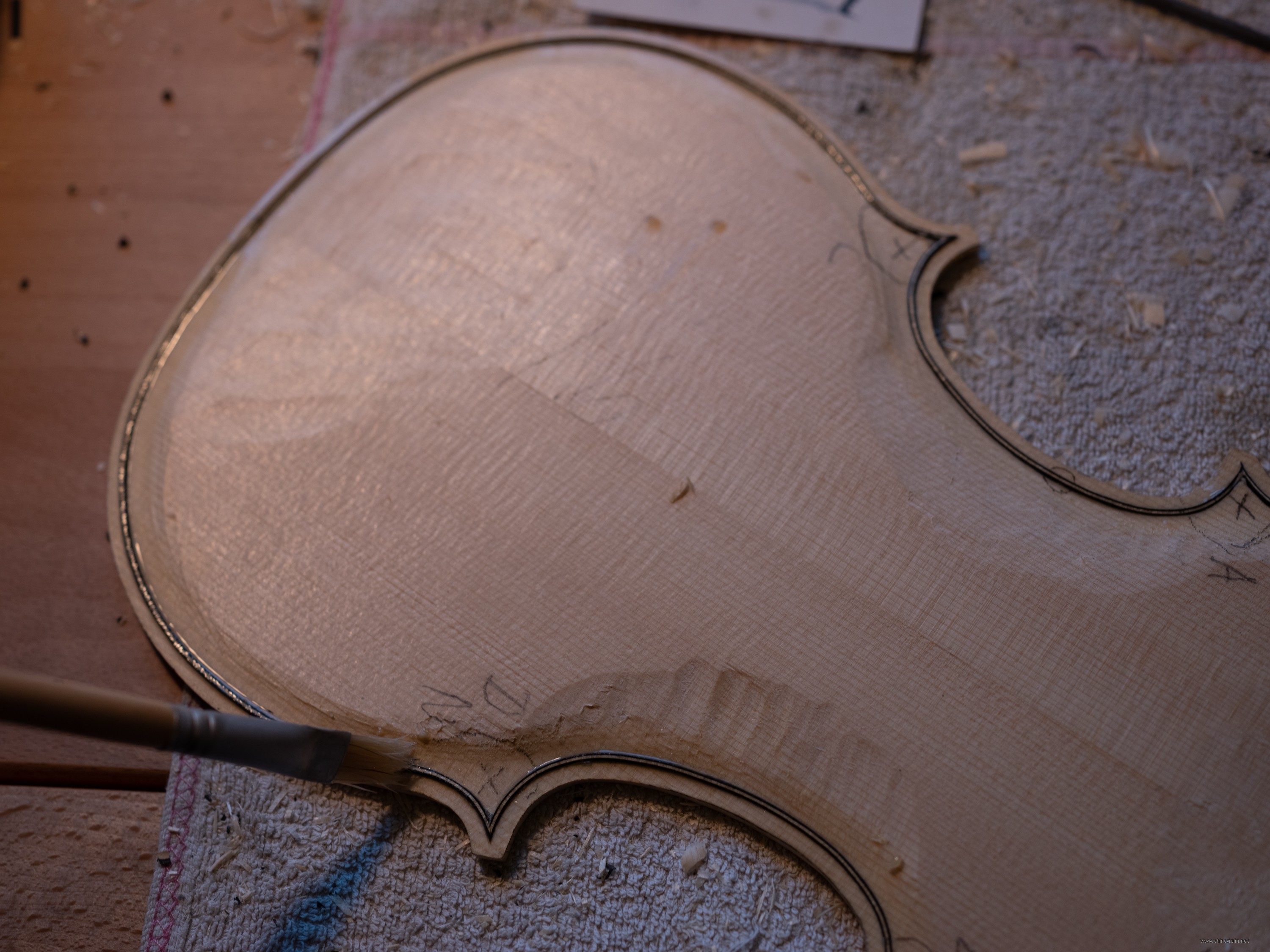

上胶:
我没有在槽里上胶水,只是从表面上胶,操作起来更容易一些,方法是用比平时更稀更热(85度)的胶水,趁热刷上去,胶水应该能从缝隙里自己渗透进去。也许对于槽开得更紧密均匀、黑白线需要更费力塞进去的琴胶水可能就渗透不进去吧?(我是这么理解
明天再看效果如何 。

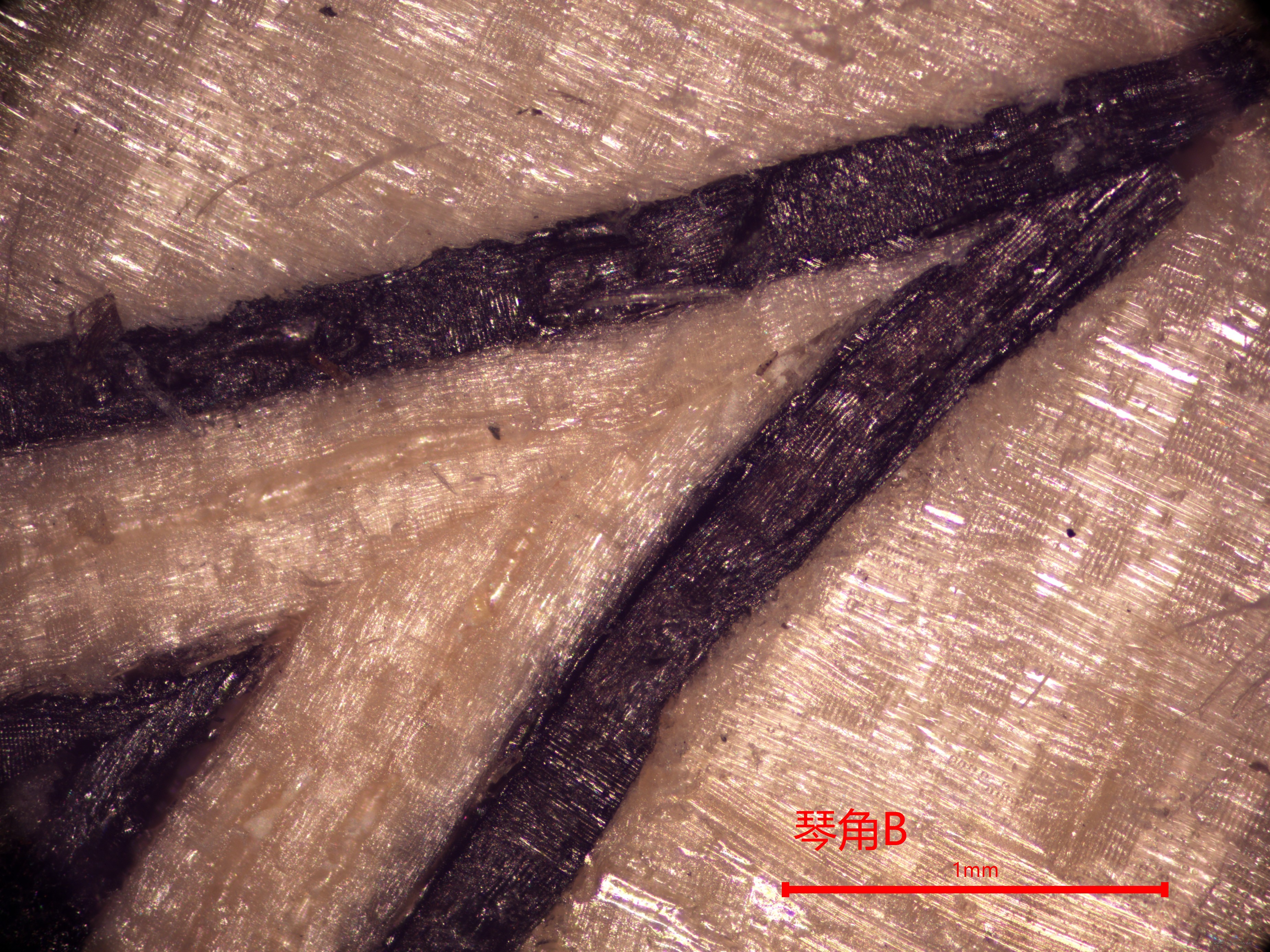

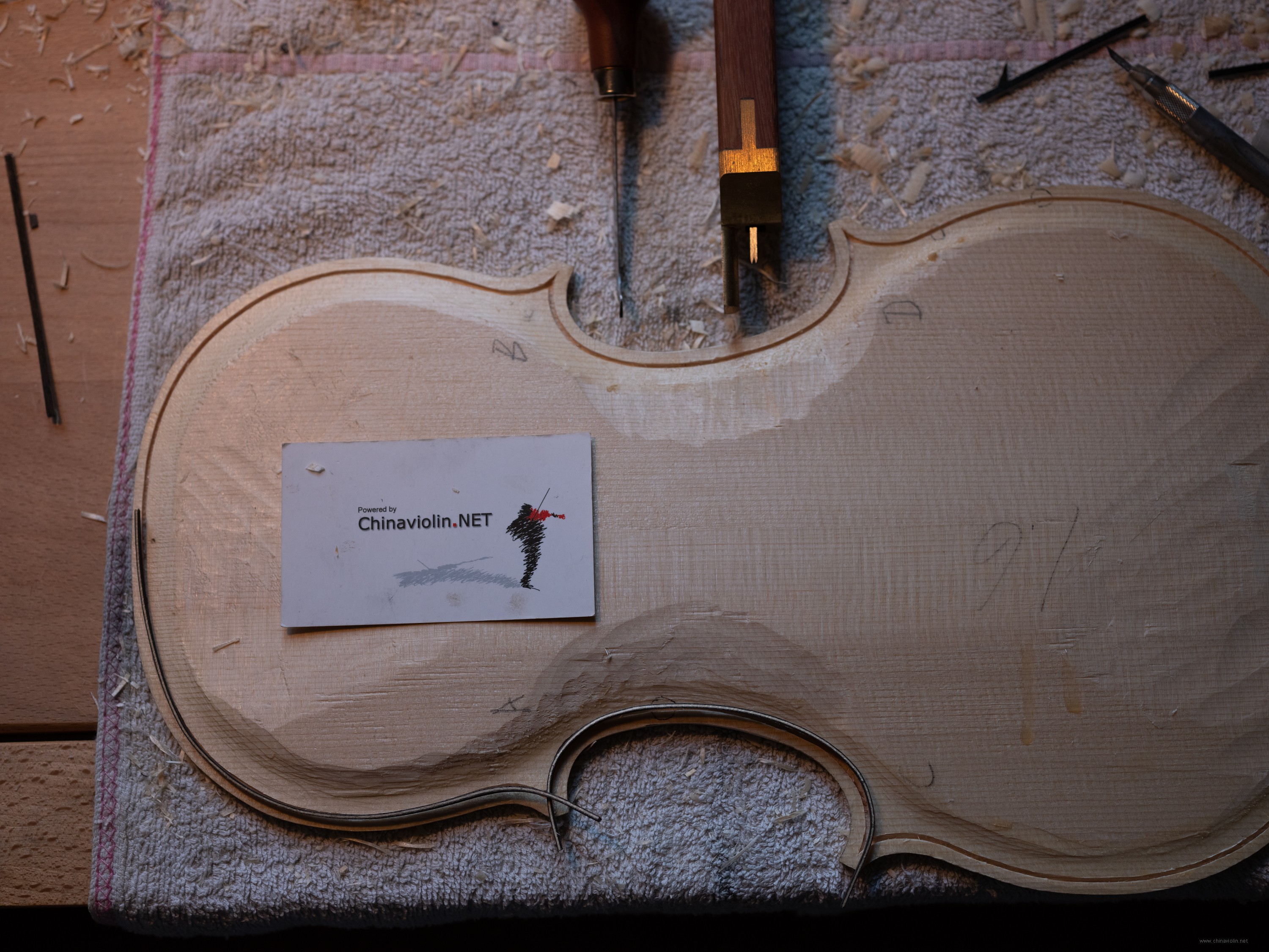

用拇指刨把胶水干了的黑白线刨平看看效果。问题前面也都总结了,不会因为刷了一遍胶水就能掩盖过去,其实我还幻想很稀的胶水能让黑白线吸饱了变胖点填补一些空隙,现实是残酷的(并没有)。

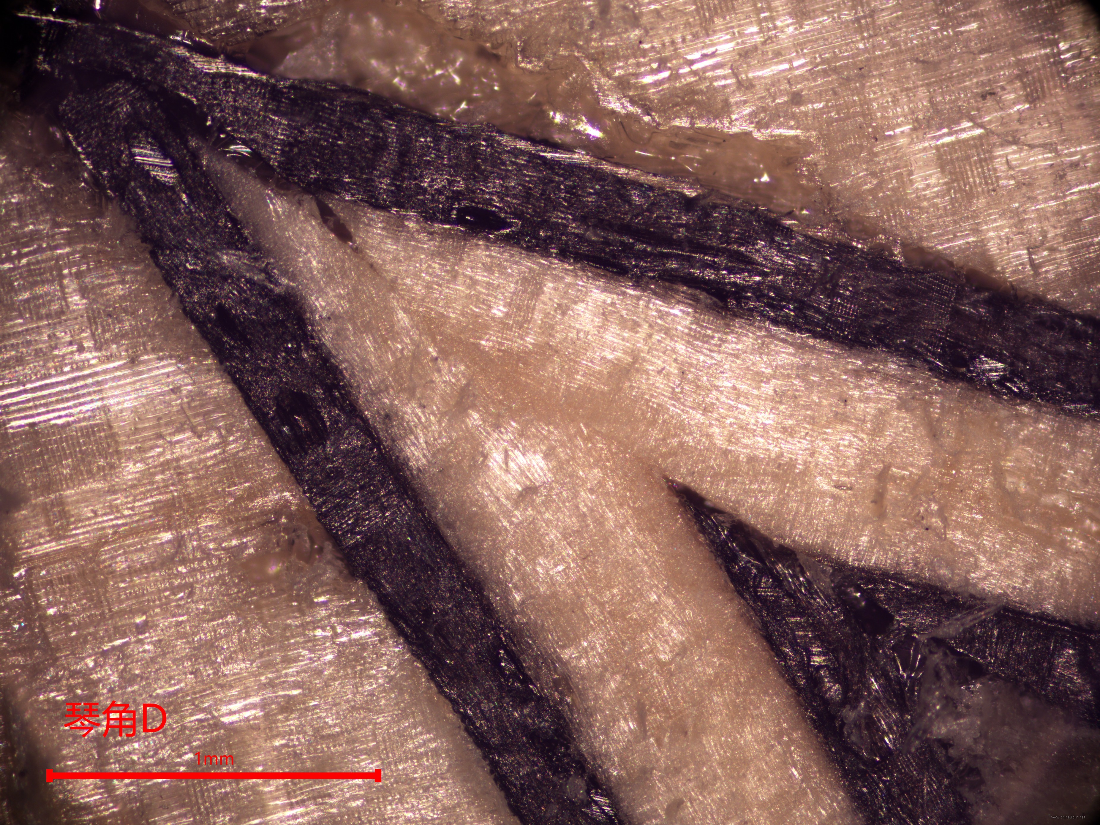

琴角的黑白线我是用手刀拿在手上像削竹子一样的方法削尖后试对接的。因为没有这方面的资料可供参考,可能做这个步骤的制琴师也没空腾出手来介绍这些方法,也许有更正规的方法来处理这些角。
看不清细节?放大给你们看——琴角A,这个真是糟透了,做这个基本真实反映制作者当时的心情。
琴角B,B和D是同一天做的,相对心情比较平静。
琴角C,内角的黑线都断了,因为这个琴角做得太短了,导致黑线没办法接上。
琴角D
琴身顶部对接,虽然面板的连接处看不见,但背板却是要见人的,这里主要原因是下边是用剪刀剪的,上面是用刀子裁的,用不同的裁切方式做出来的结果就是这样。
琴身底部对接,这个短了0.3mm。
16号练习就到此为止。其实我觉得琴角B和D如果能品控稳定下来,应该拿到成品琴上是能够满足我的要求的,所以这也是接下来的练习目标。

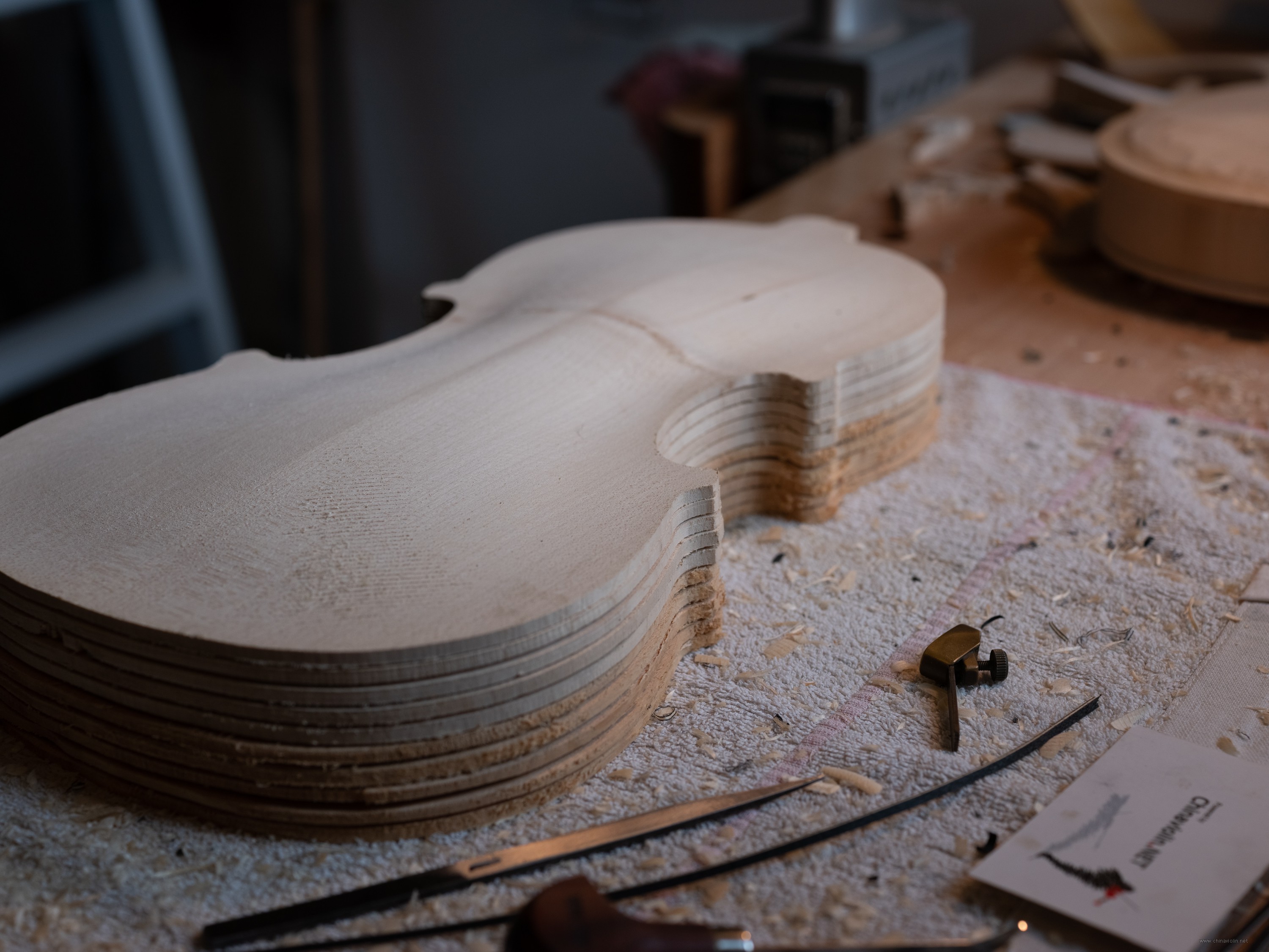

这是10块成品音板,有5块面板+5块背板。
均是定制的未开饰缘槽的CNC机械加工音板。有成品音板练习可以节省很大精力,只需略加处理即可投入练习使用。
