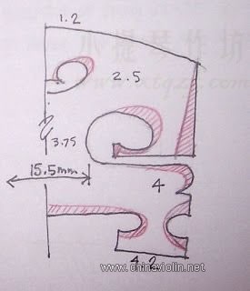

关于修琴码网上有很多介绍,但太复杂,其实按如图的影线修到位就行了:
对的,就这样修琴马。其实4的部分那个缝可以再切深一点。  详情 回复 发表于 2021-4-29 09:09
红色阴影部分是要修掉的?  详情 回复 发表于 2021-4-28 16:11
 楼主| 发表于 2021-4-28 16:11:53 | 显示全部楼层
红色阴影部分是要修掉的?
数字各是什么含义?
红色阴影部分是要修掉的。数字是各部位极限尺寸,不必理会它。[/backcolor]  详情 回复 发表于 2021-4-28 18:58

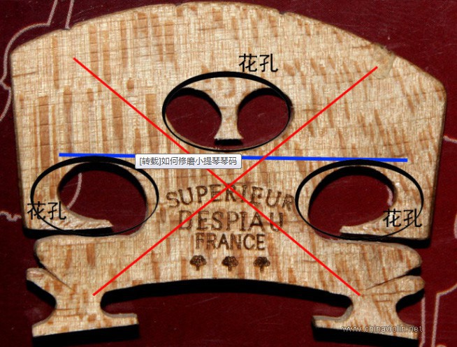

        红色阴影部分是要修掉的。数字是各部位极限尺寸,不必理会它。下图说明:
       花孔的雕刻:先看下马子在震动的时候扭动的上下方向。黑色的是“花孔” 红色的'X' 是马子的一个极其重要的扭动模式。3个花孔的大小,“打开收放”程度,将直接影响着这个扭动模式的“可通过量”是多少。越大,扭动幅度越大。但是有个极限,过了极限,就要打破平衡。有一个基本参考:左右两个花孔最高点的连线,是不能高于中间花孔最低点的(如下图蓝线).
       红色: 弦槽 好的弦槽,弦放在里面,完全服贴,弦的1/3在马子里,而2/3的大部分是不接触马子的,以完全震动....这个.....恐怕很多人的弦早以深深的“嵌入”母亲的怀抱了吧, 而且 从e弦 到g弦的距离,标准琴型的话 应该是33-34mm。
       橙色:中心孔的小尖 是要被削尖称锥子状的。这个小东西是很小....但是他一样震动,一样影响你2,3弦的音色。同样的“扭动”原理。
       黄色:左右花孔向两边打开的程度。 两边的距离是基本相等的。至于数值,没有定量,但是他是一定要被修剪很多的。
       绿色:左右花孔的尖,还是“一个扭动” 增加物理泛音的方法。 要注意的是这里也是锥子形状,他的切削方法体现一个装配者的风格,这个不多说了。 简单看 纤细但不过分,就是图中的样子。
      青色:翅膀的加深 很简单的一步 但是一定要加深 控制腿部扭动幅度。
      紫色【蓝色和青色太相似】:脚外孔的修剪,完美的半圆形。
      黑色:下方大弧的向上扩大。 这个非常非常重要,因为这个地方稍微去掉一点,声音马上变化。很多所谓修琴修马子的“高手”,靠的就是削高这里。 但是一个完美的作品,他的形状也应该是完美统一的一个圆弧。
      灰色:脚得宽度的“收殓”工作,没有具体数据,但是也不一定要对称。木头是曾经有生命的材料。正常情况下e弦到指板的高度 3.2 ,g弦到指板6. 马子厚度4.2-4.5 . 马子顶端厚度1.2,马脚厚度1.2。
用四川话来说,就是“对头”。  详情 回复 发表于 2021-4-29 09:14

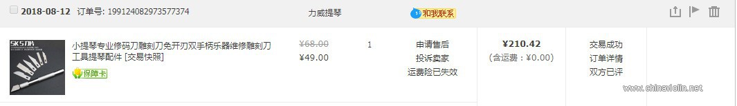

老兄,请教一下修琴码的工具哪儿有卖?
我是在淘宝上一个叫“力威提琴”的店铺买到一盒刻刀,再在买几张400、240号的木砂纸够用了。刻刀用来修孔,砂纸用磨厚薄及码脚下(另配磨器使用)的。https://item.taobao.com/item.htm?spm=a1z09.2.0.0.37b62e8df6j  详情 回复 发表于 2021-4-30 23:56
发表于 2021-4-30 23:56:22 | 显示全部楼层
也奇89 发表于 2021-4-30 21:33
老兄,请教一下修琴码的工具哪儿有卖?
我是在淘宝上一个叫“力威提琴”的店铺买到一盒刻刀,再买几张400、240号的木砂纸(水砂纸不能用)够用了。刻刀用来修孔,砂纸用磨厚薄及码脚下(另配磨器使用)的。https://item.taobao.com/item.htm ... 8228&_u=ubau9m1796b
去那家店看了,一套6个刀片,2只手柄,68元。其中两只刀片与我已有的手术刀片一模一样,手柄也大同小异。  详情 回复 发表于 2021-5-2 23:29
