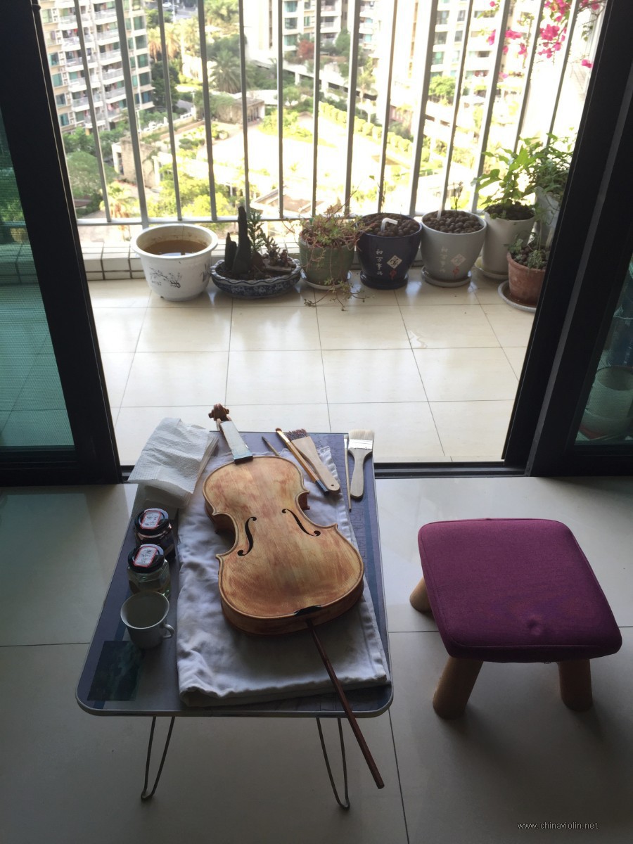

[维修保养] 第一次整个过程自己动手,给一把白胚小提琴刷油漆。

本人前向2次外出旅行,加上后来家里事较多。给琴刷油漆之事就暂时停顿了一段时间,后来不久前有了时间就又开工了。。。
 楼主| 发表于 2021-5-7 08:58:20 | 显示全部楼层
方案:刷油性漆。
工序:1.完善木工、清理;2.外表面刷一遍亚麻籽油(经加热100度以上,熟的。),晾干7天左右;3.外表面刷一遍清漆,晾干2天以上;4.外表面(除了琴颈等部位)刷三遍色漆。其中每刷一遍,晾干2天后,再刷下一遍。5.外表面最后再刷清漆一遍,晾干7天以上。6.总装及调试。。。---发表于 2021-2-4 23:40:20 | 只看该作者
GGGGGGGGGGGGGGGGGGGGGGGGGGGGGGGGGGGGGGGGGGGGGGGG
方案调整(一)即在2021-2-5原方案基础上进行第一次修订---蓝色字迹
方案:刷油性漆。仿古路线
工序:1.完善木工、清理;2.外表面刷一遍亚麻籽油(经加热100度以上,熟的。),晾干7天左右;3.外表面刷一遍清漆,晾干2天以上;4.外表面(除了琴颈等部位)刷三遍以上色漆。其中每刷一遍,晾干2天后,经打磨后,再刷下一遍。5.外表面最后再刷清漆一遍,晾干7天以上。6.总装及调试。。。

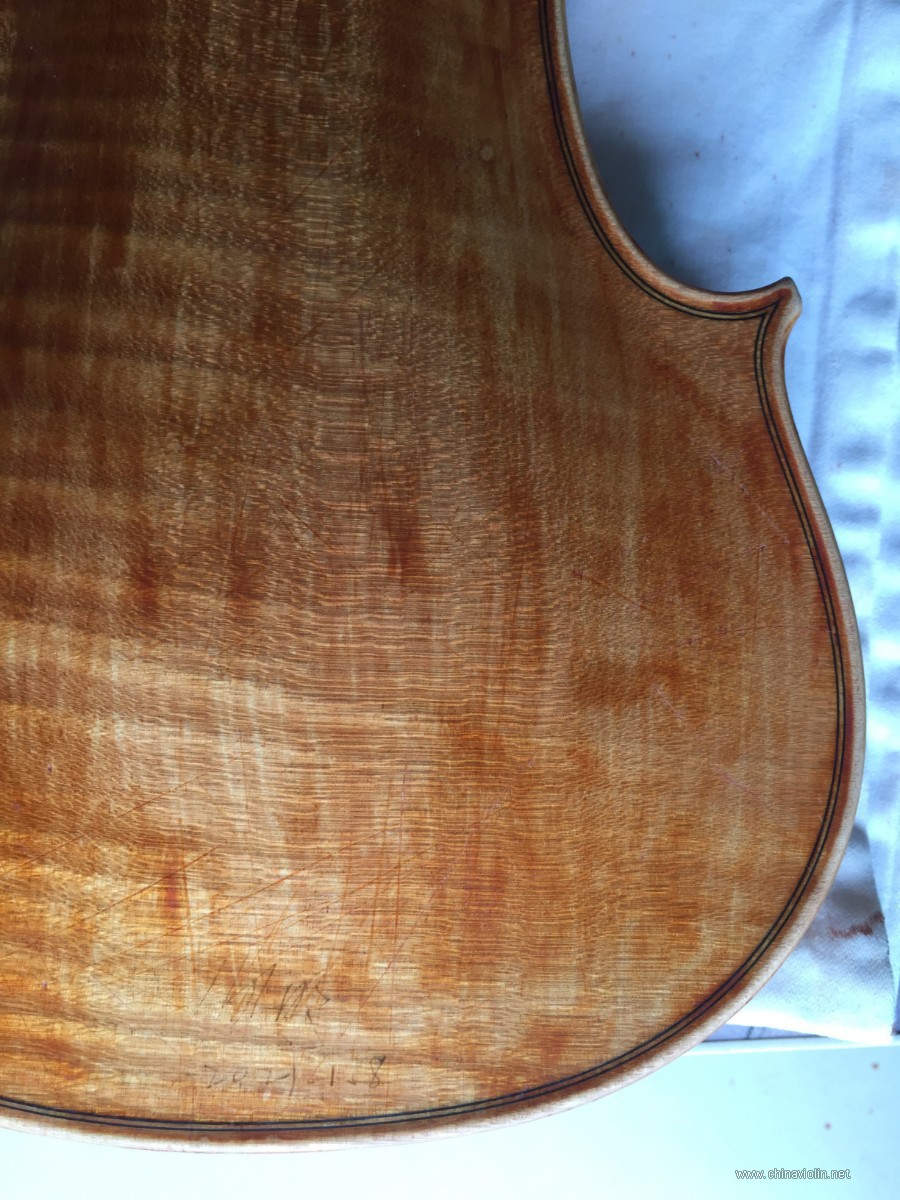

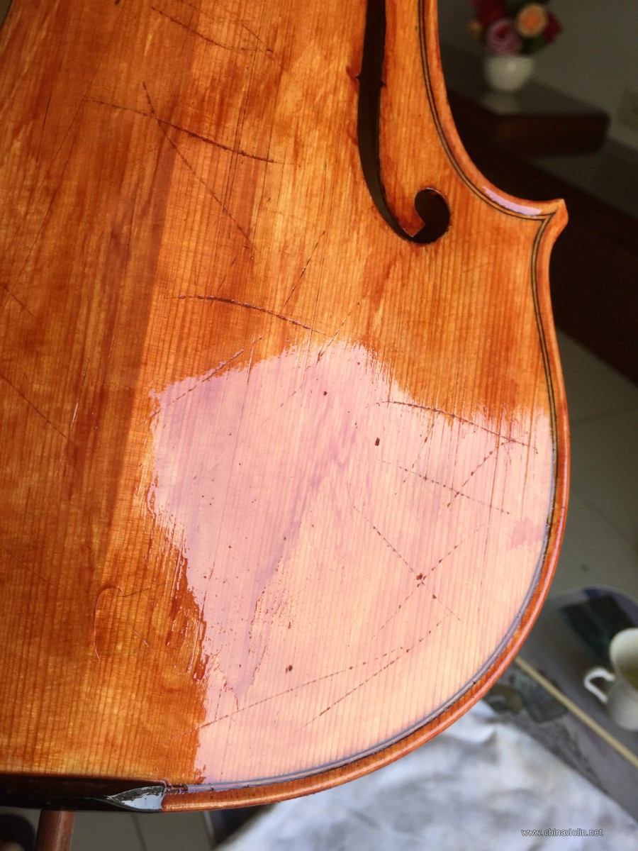

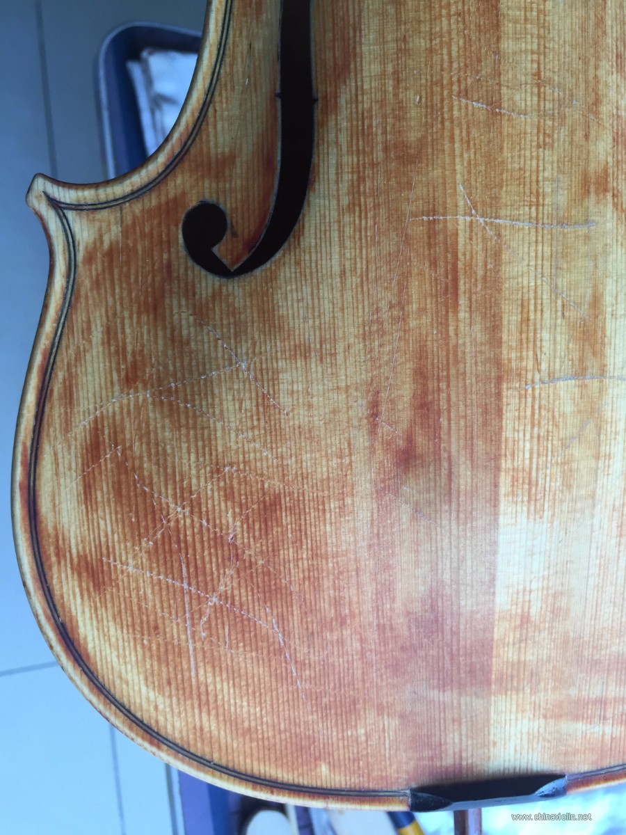

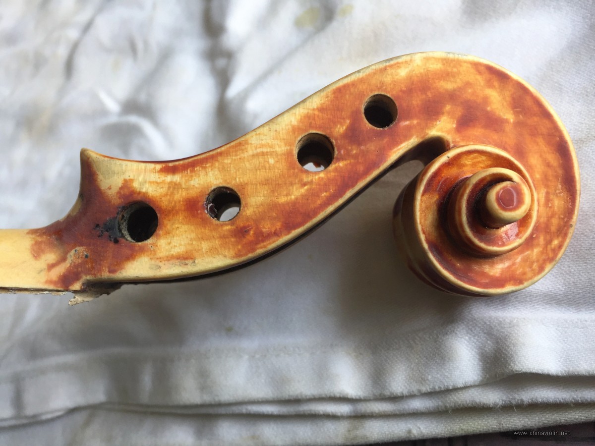

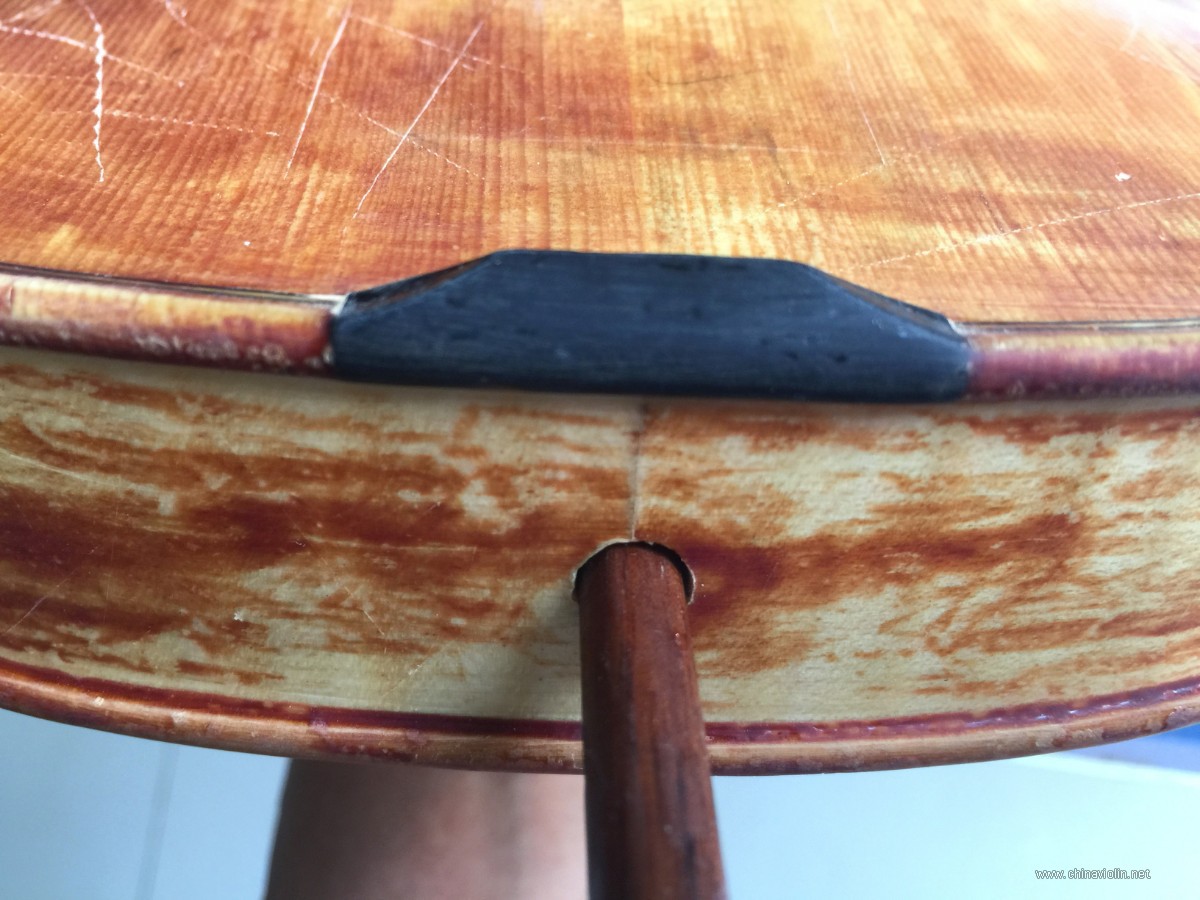

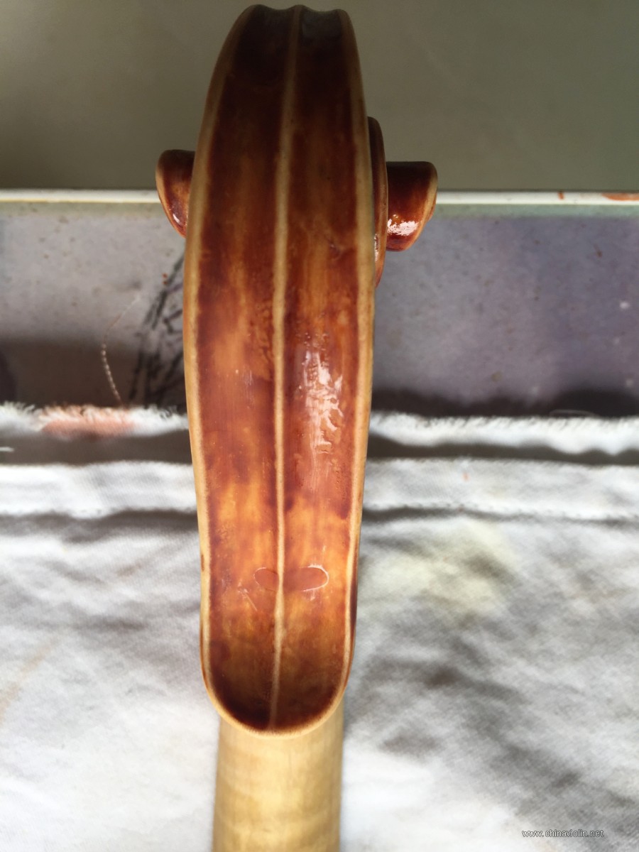

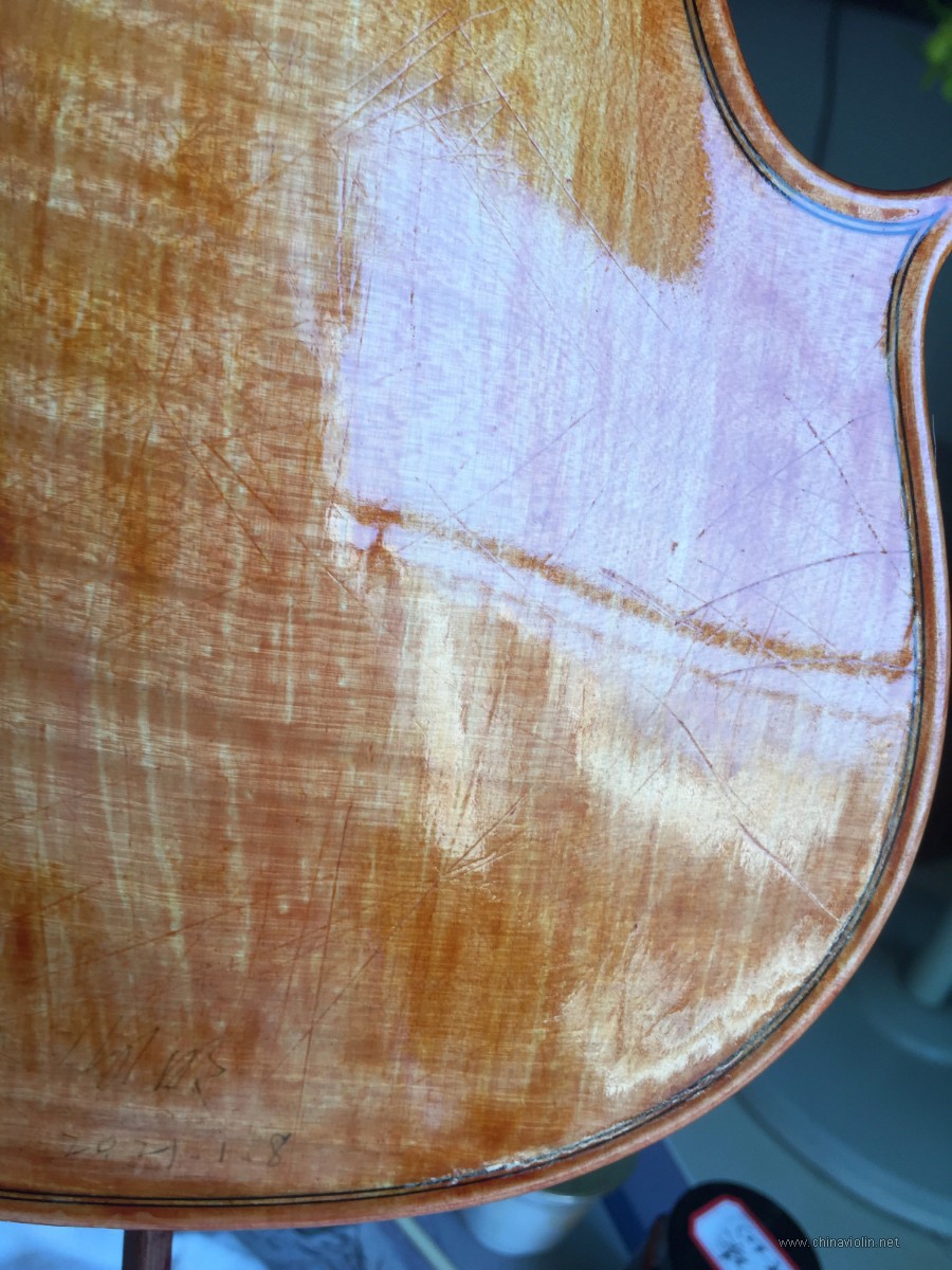

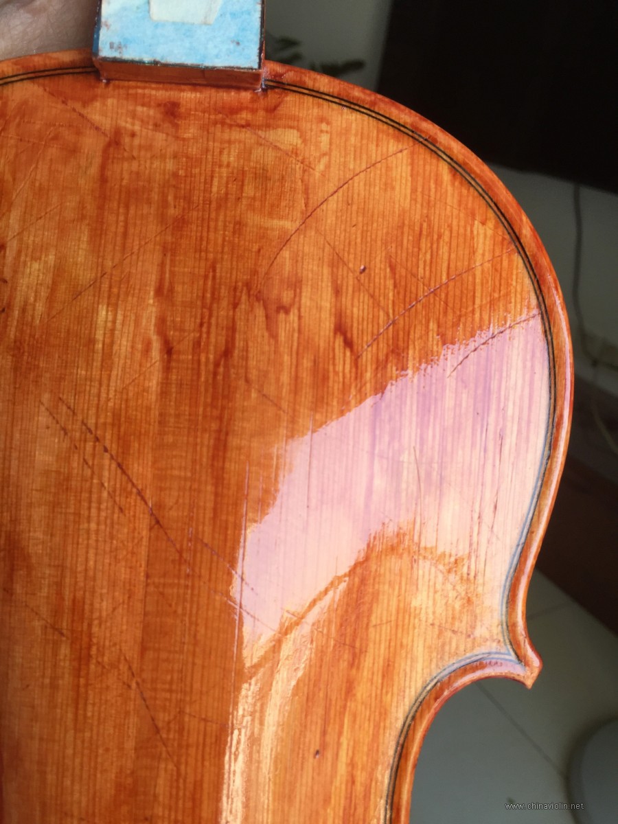

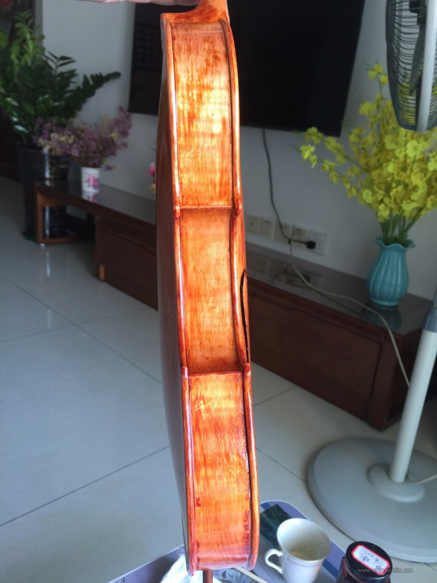

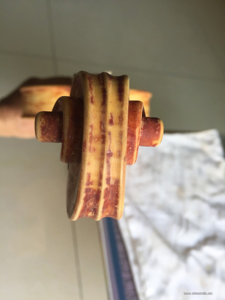

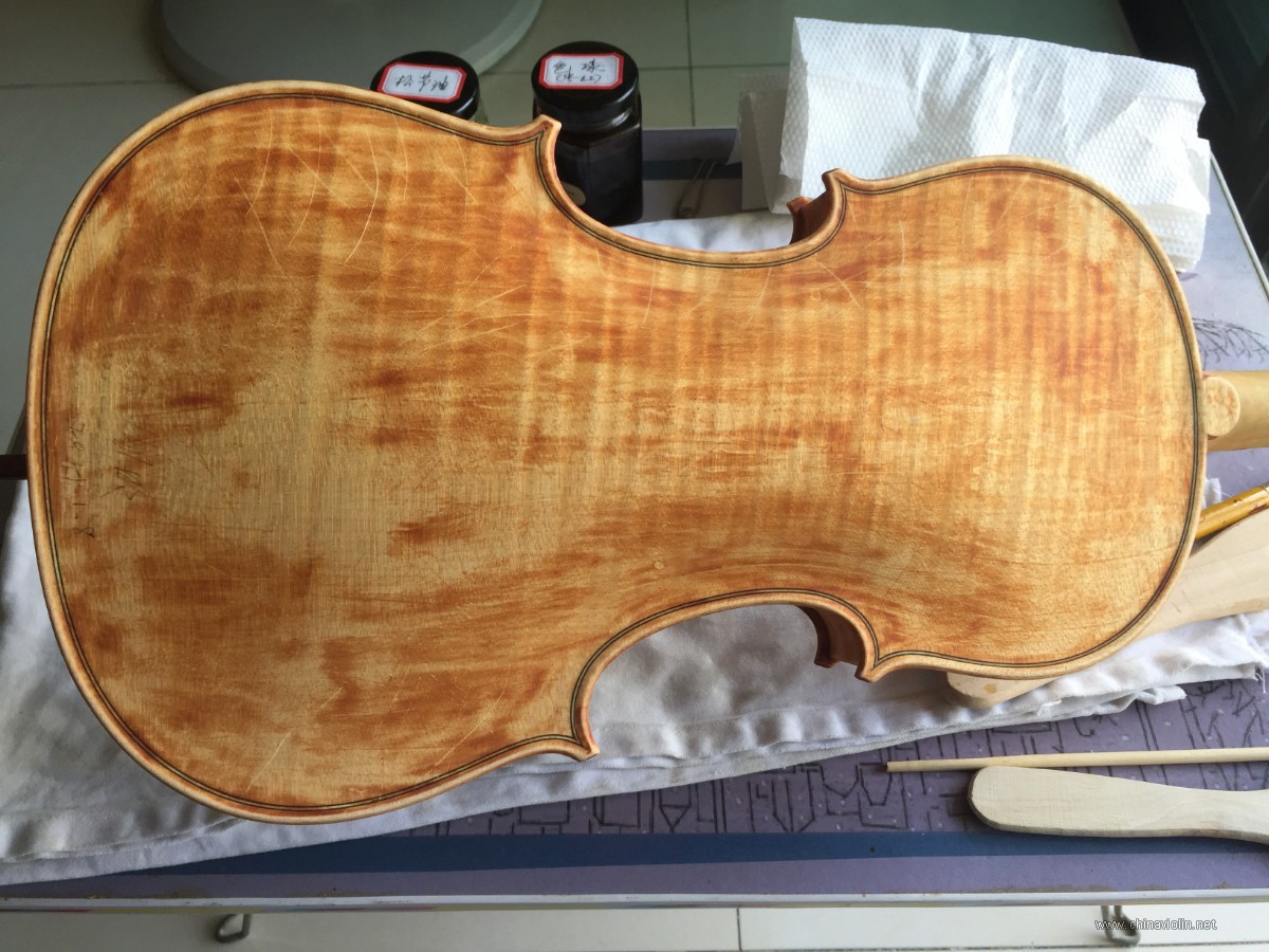

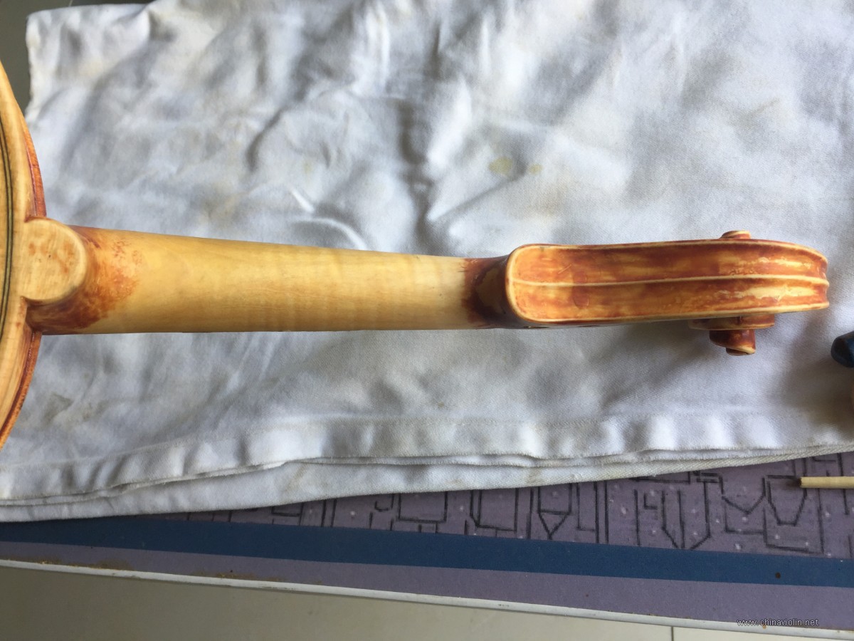

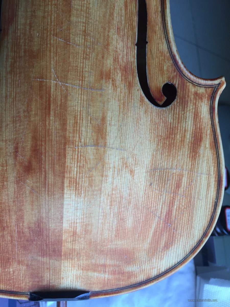

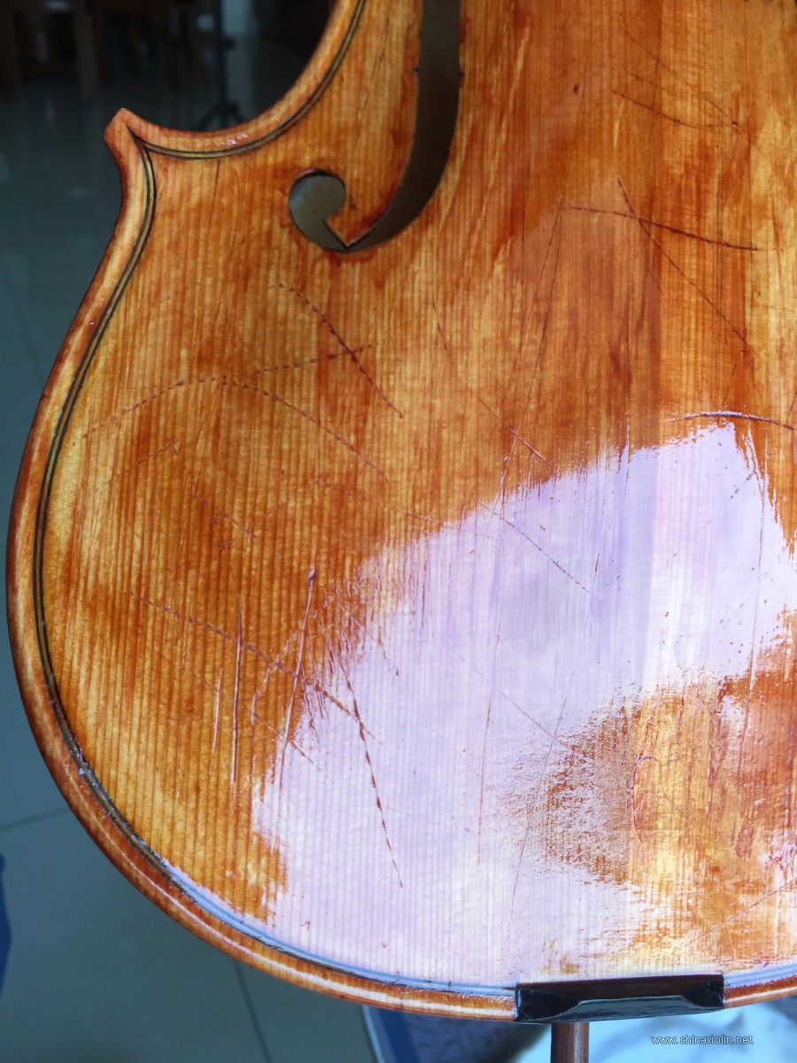

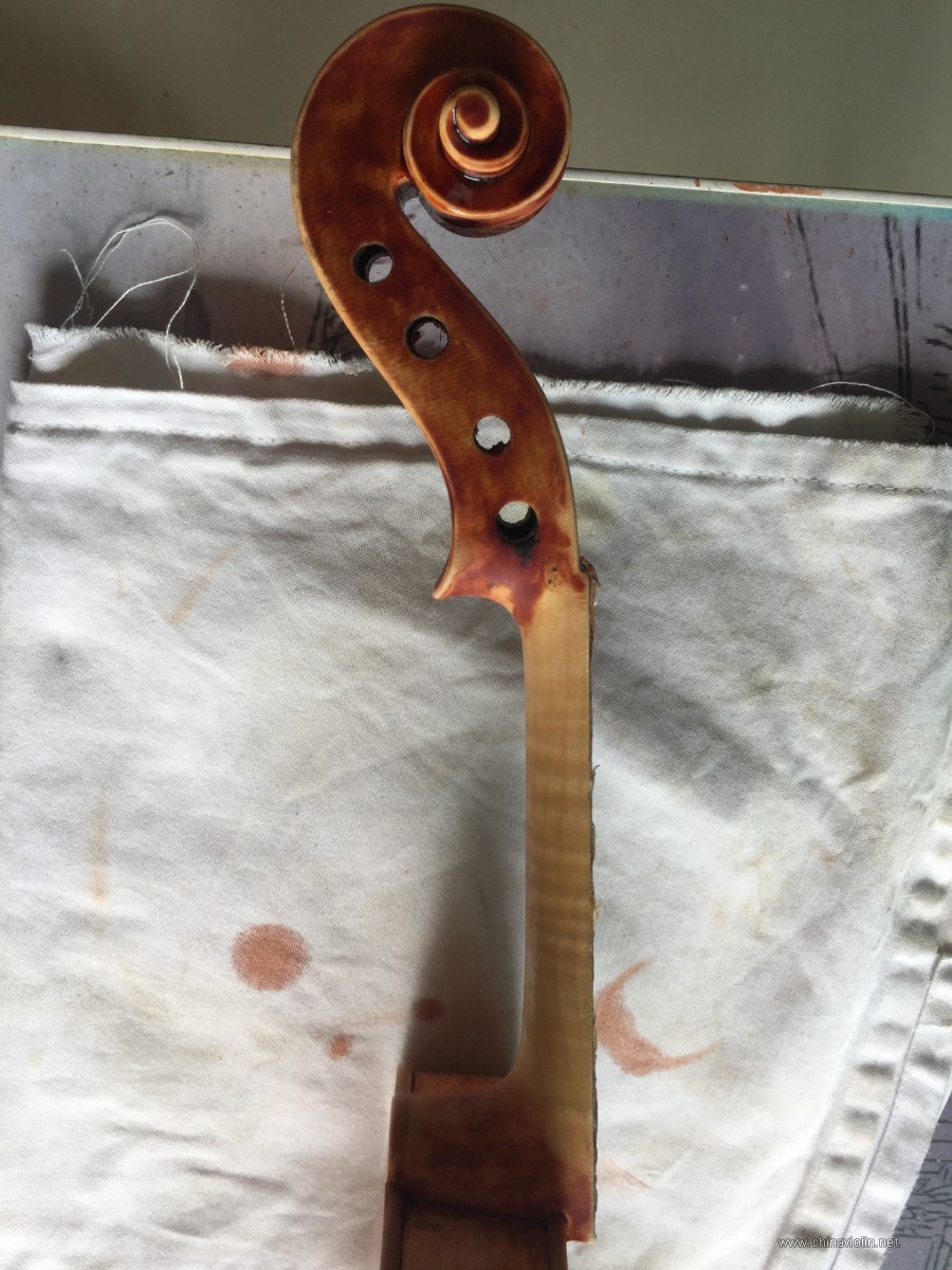

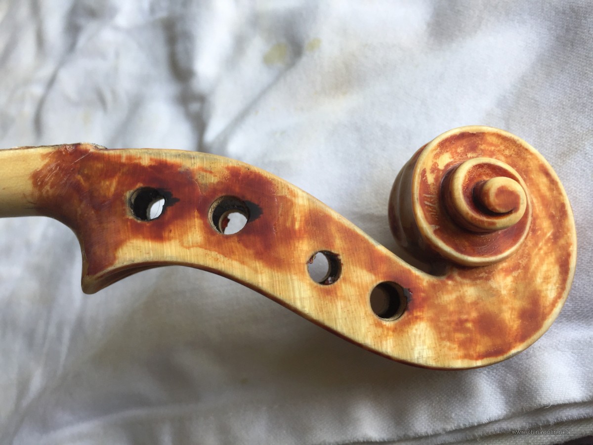

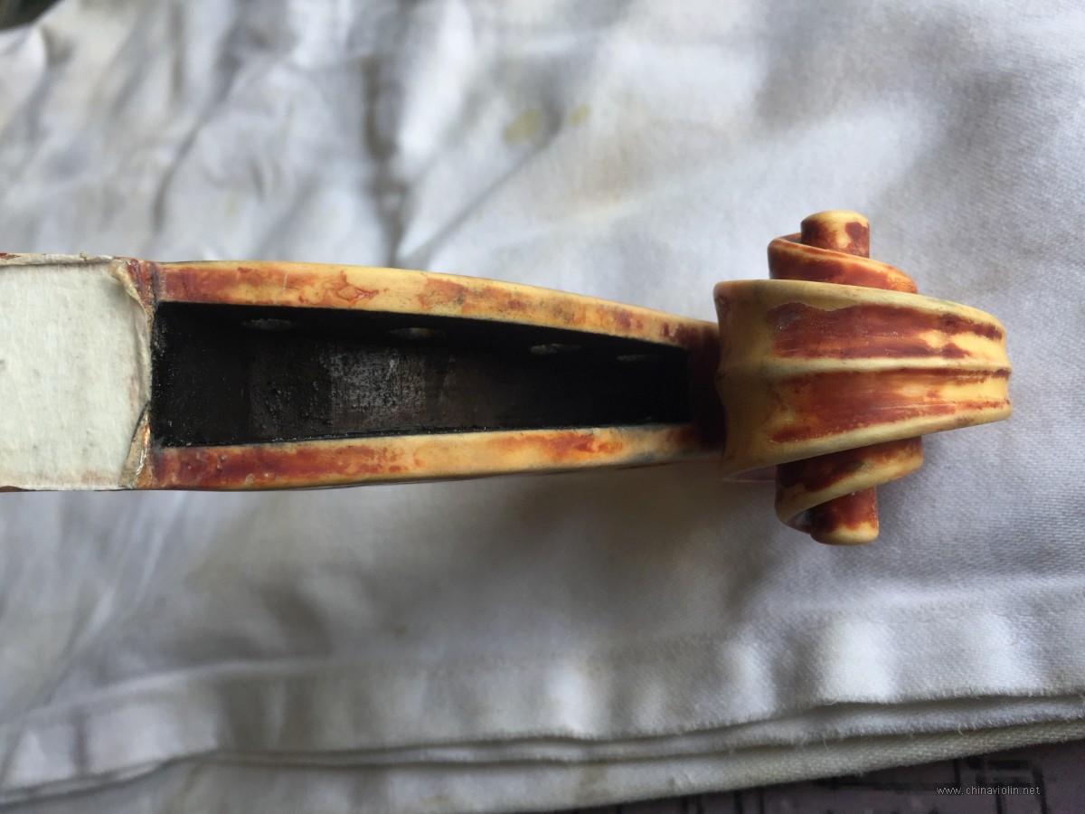

 楼主| 发表于 2021-5-7 09:04:06 | 显示全部楼层
刷第1遍色漆。。。

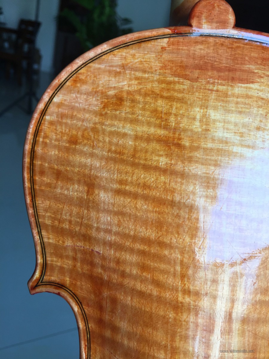

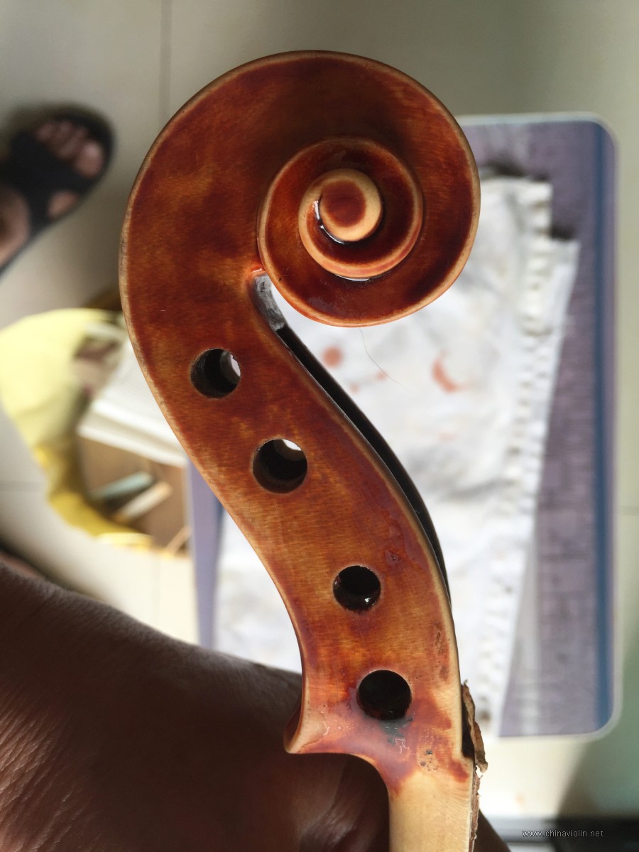

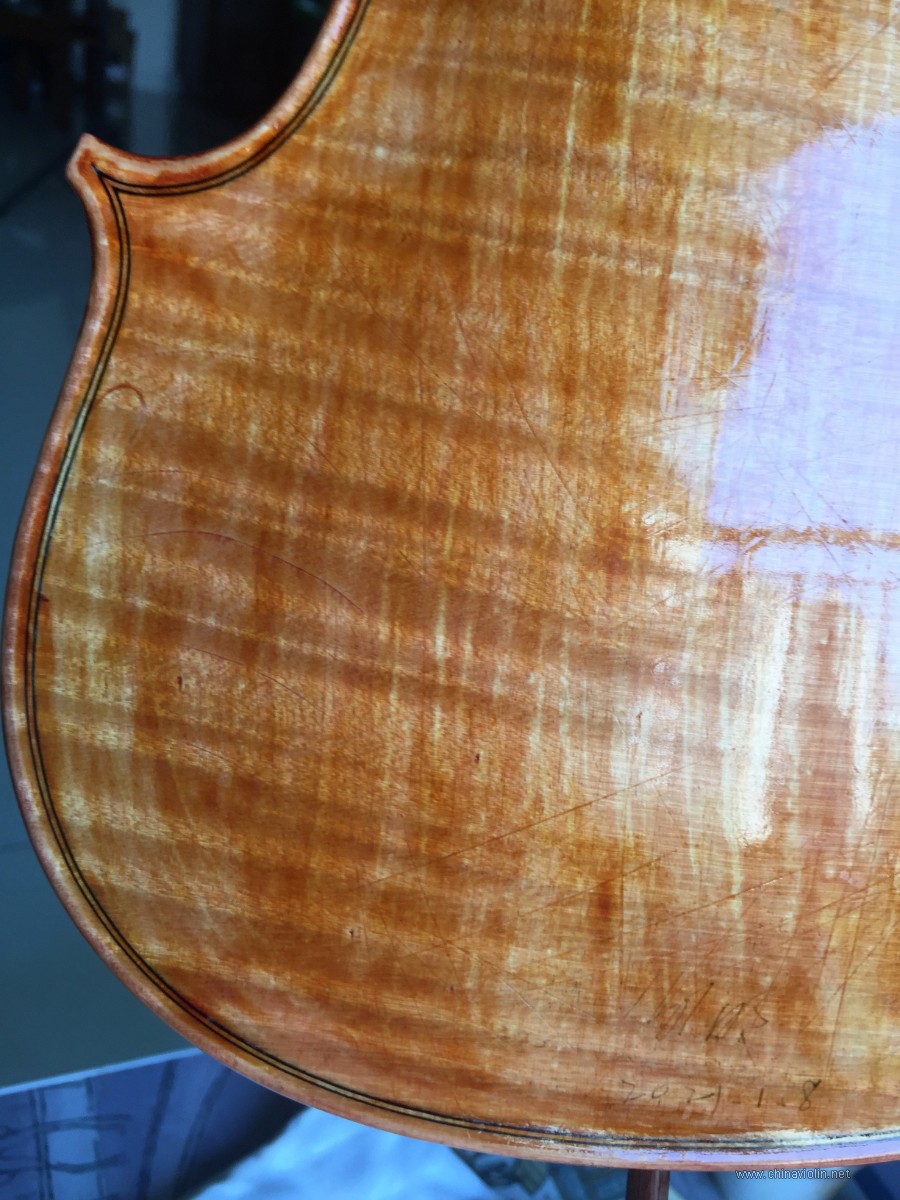

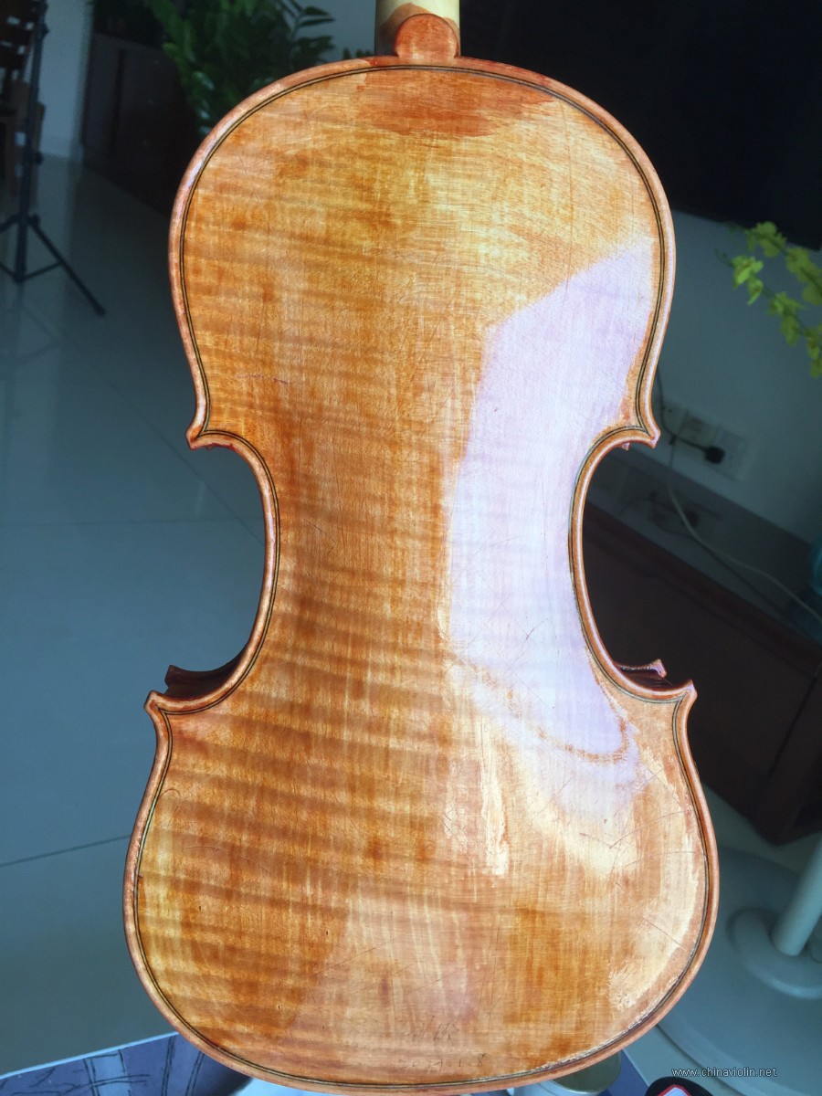

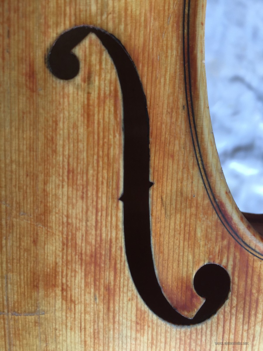

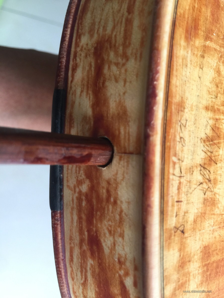

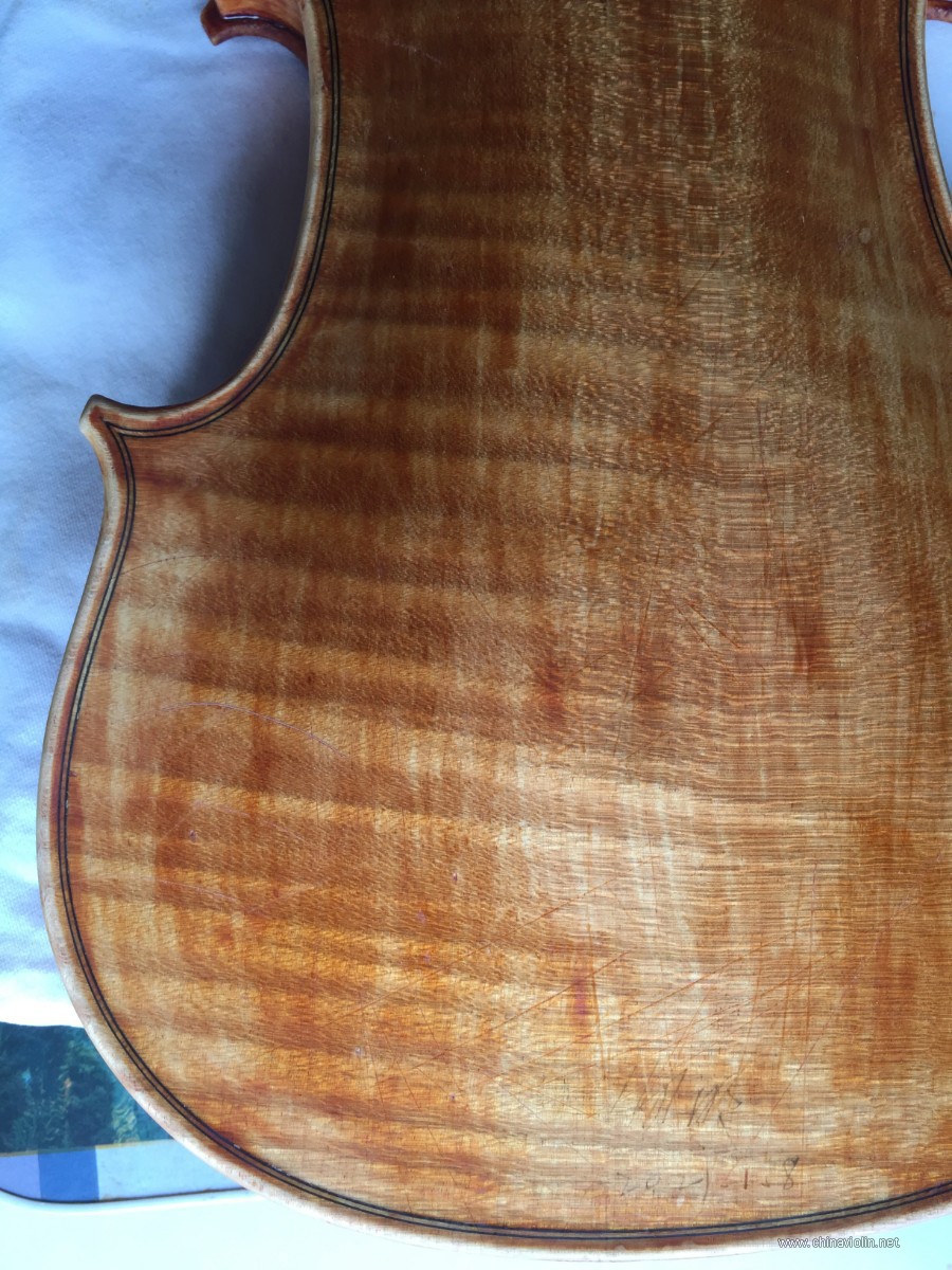

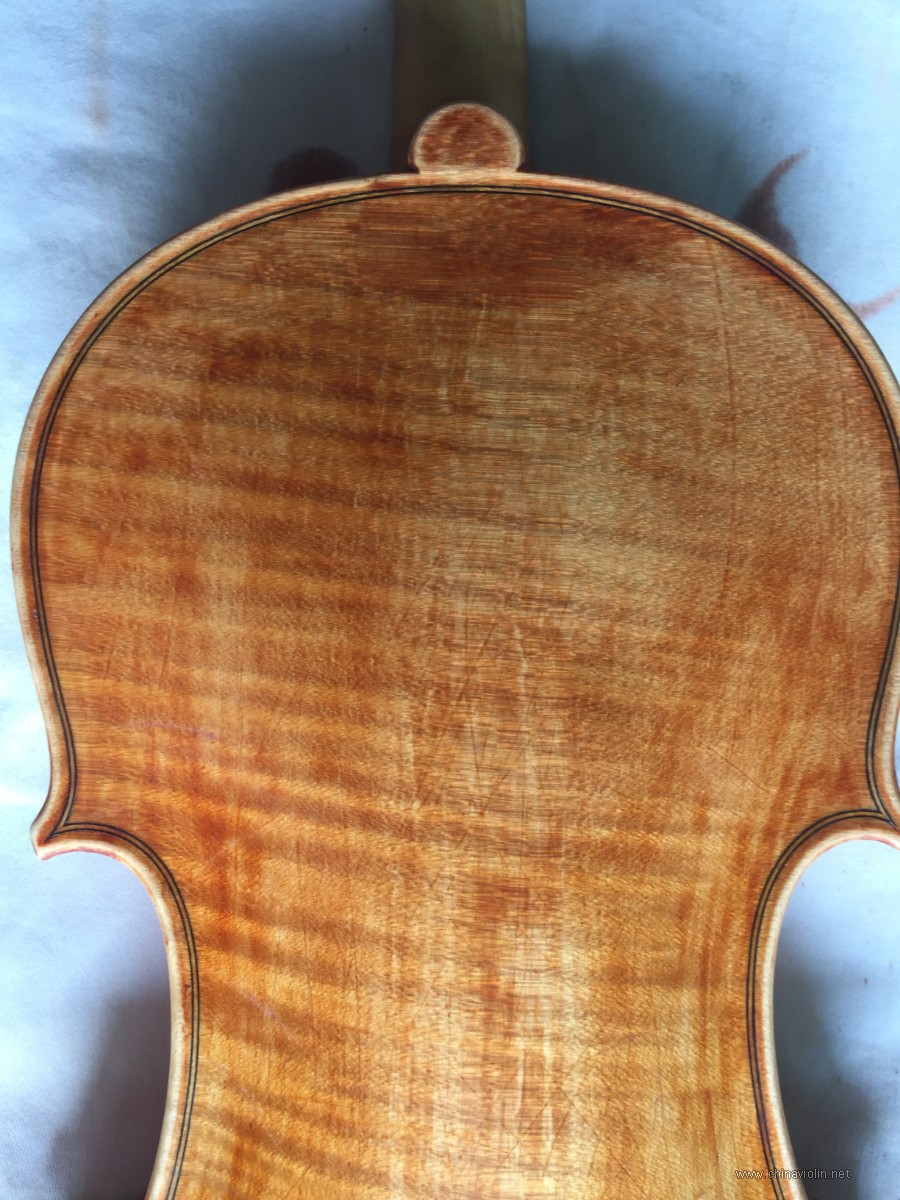

 楼主| 发表于 2021-5-7 09:08:36 | 显示全部楼层
刷第1遍色漆(含打磨)。。。

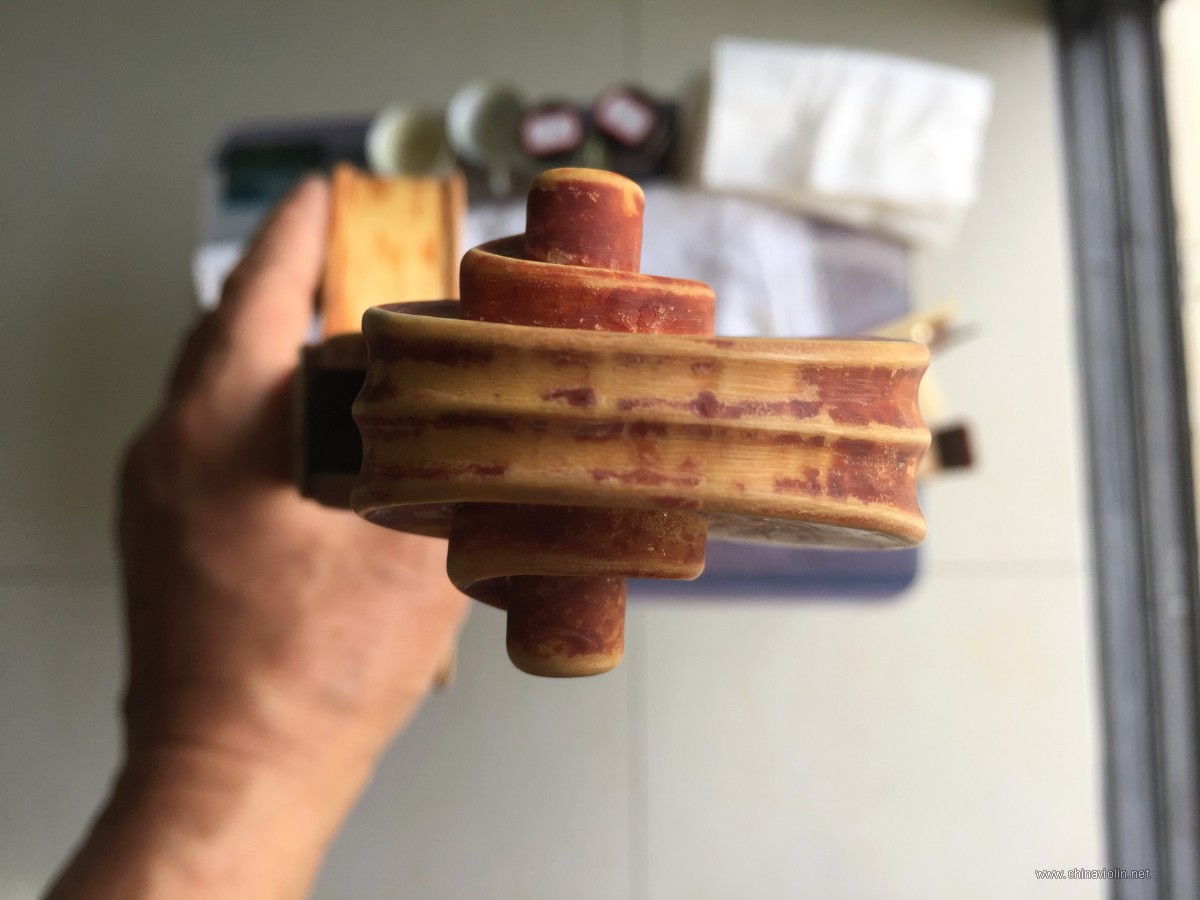

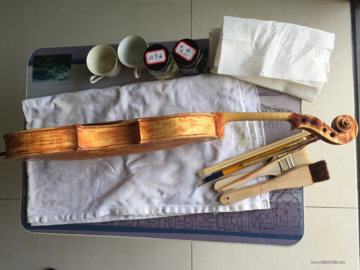

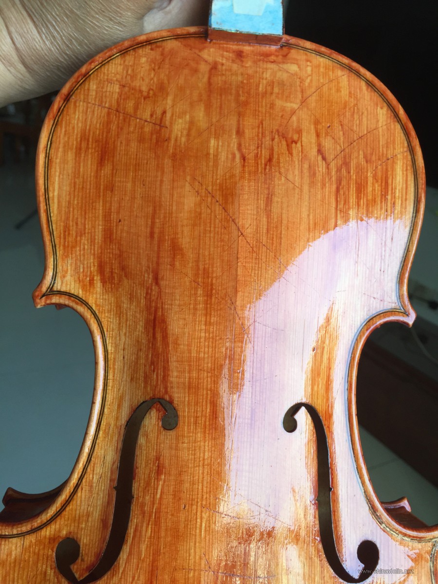

发表于 2021-5-7 09:10:56 | 显示全部楼层
色漆怎么弄的这么花?造旧吗?我觉得不自然。刷漆最难的就在色漆这道“鬼门关”
xqm
非常感谢春华之语老师回复点评 我是准备走仿古路线的,至于弄得这么花,这是刷第1遍色漆,接下来第2,第3遍。。。相信就不会这么花了  详情 回复 发表于 2021-5-7 09:20
 楼主| 发表于 2021-5-7 09:20:44 | 显示全部楼层
非常感谢春华之语老师回复点评

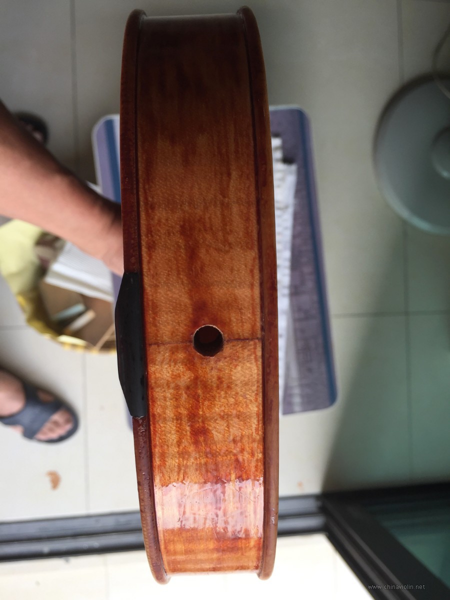

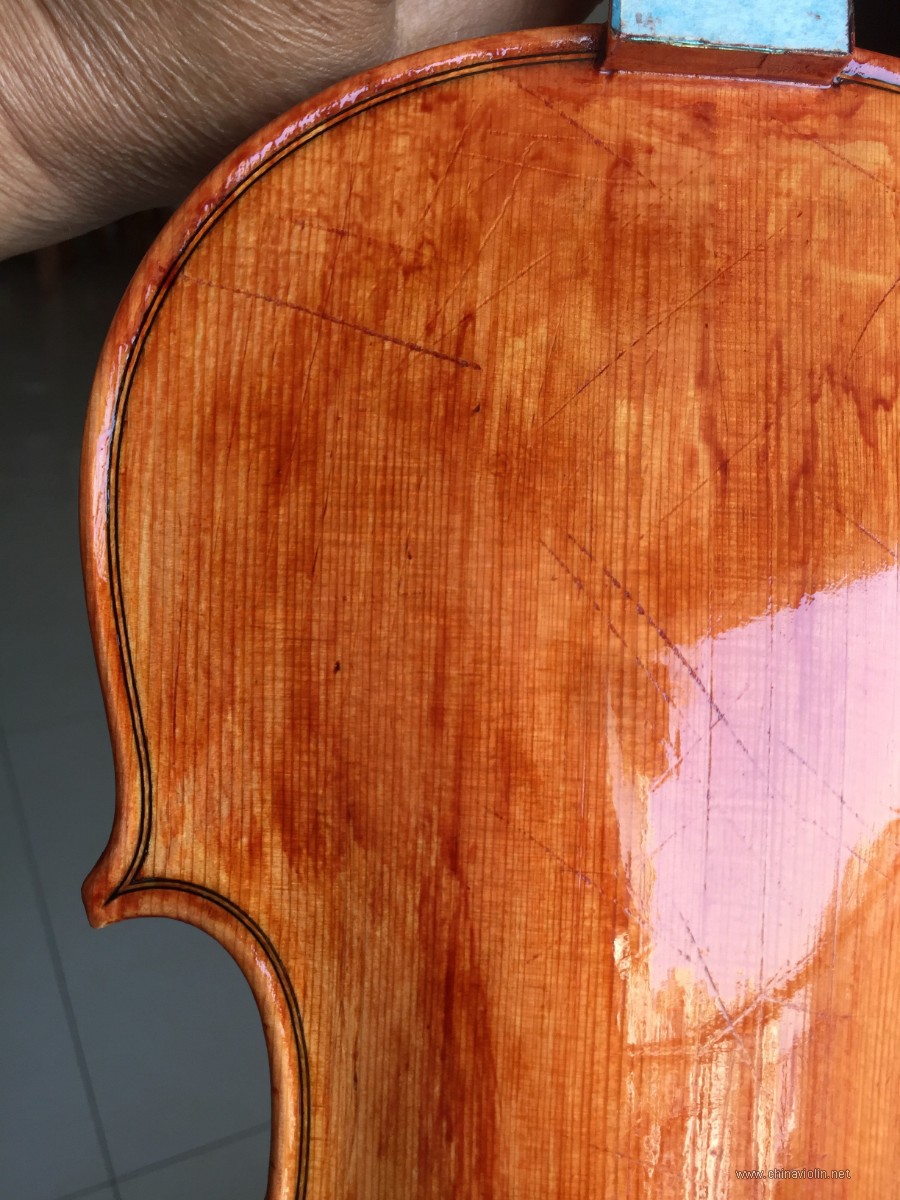

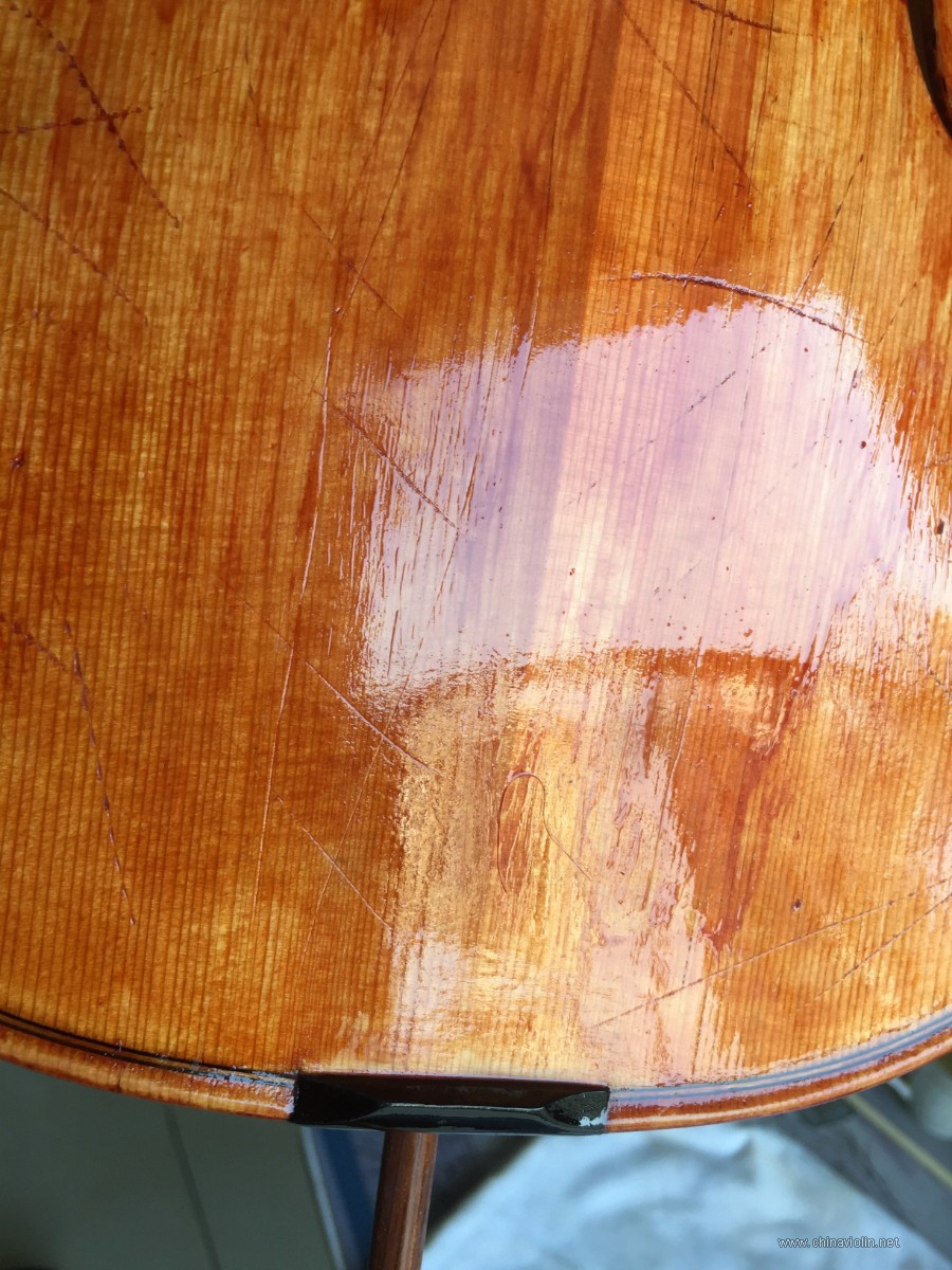

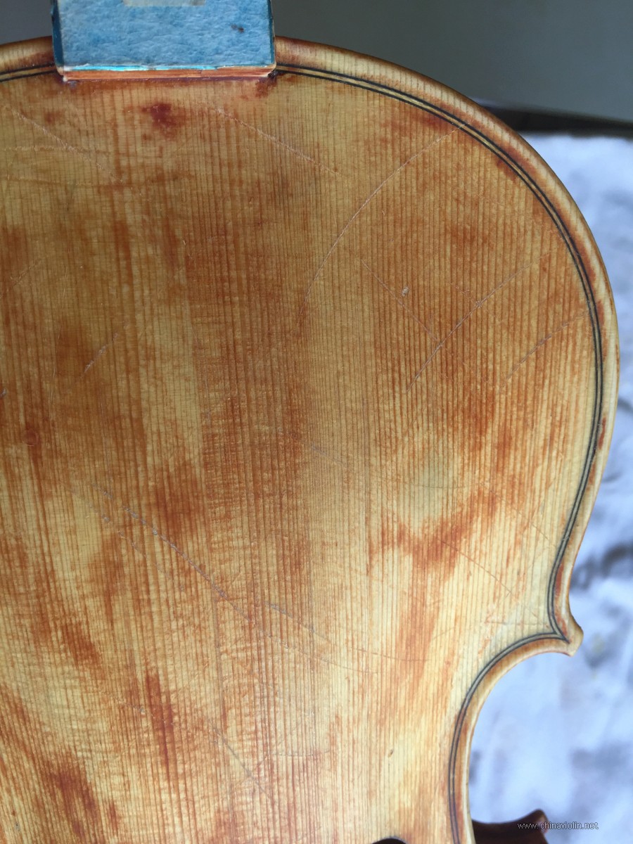

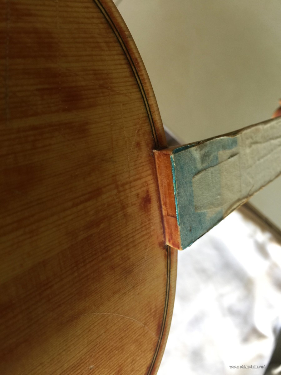

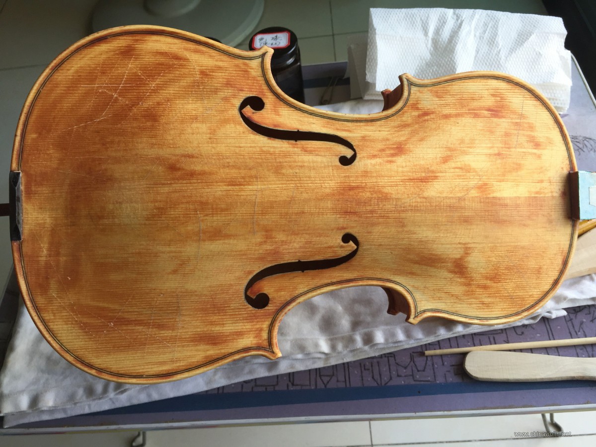

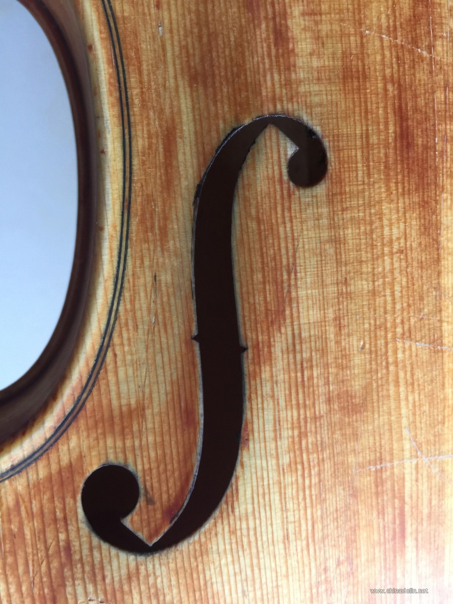

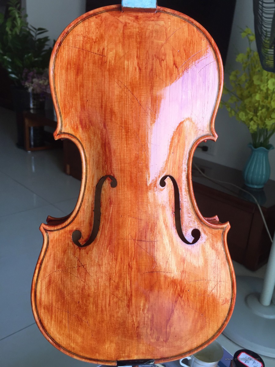

 楼主| 发表于 2021-5-7 09:41:55 | 显示全部楼层
仍然是刷第1遍色漆(含打磨)的照片。。。

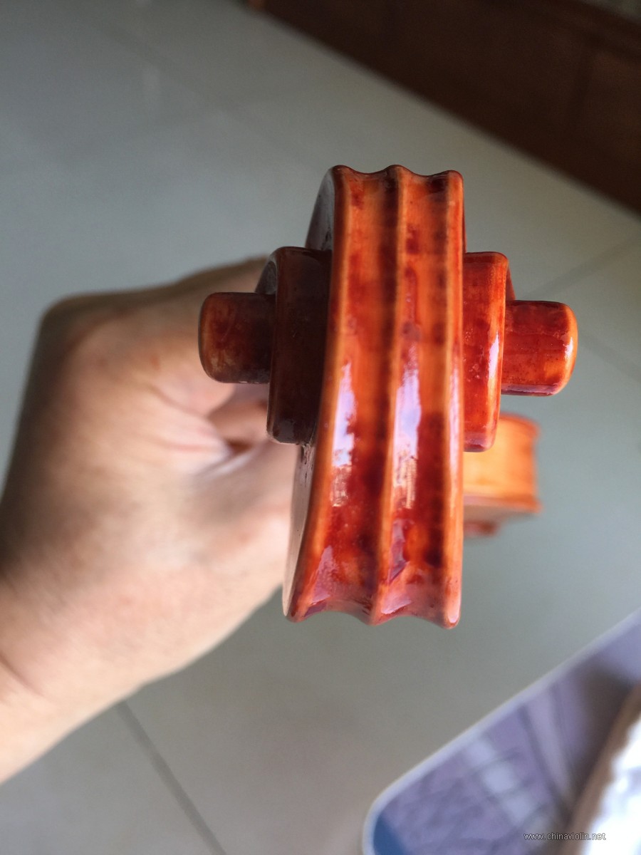

 楼主| 发表于 2021-5-7 11:17:19 | 显示全部楼层
花老虎---国产老牌东风内燃机车DF4D
发表于 2021-5-7 13:02:34 | 显示全部楼层
人家通常是先把琴装配好(指板可暂时粘一点点胶),试好音,拉一段时间主为声音正常了,再把指板拆下,刷漆的,我喜欢指板直接一次装好,免得麻烦,刷漆小心点也摆。楼主有创新,佩服佩服。

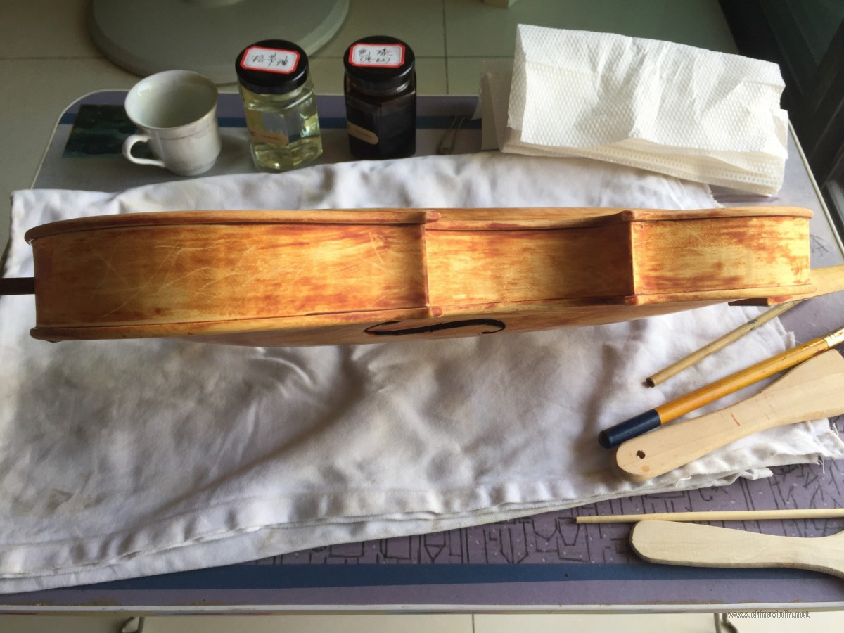

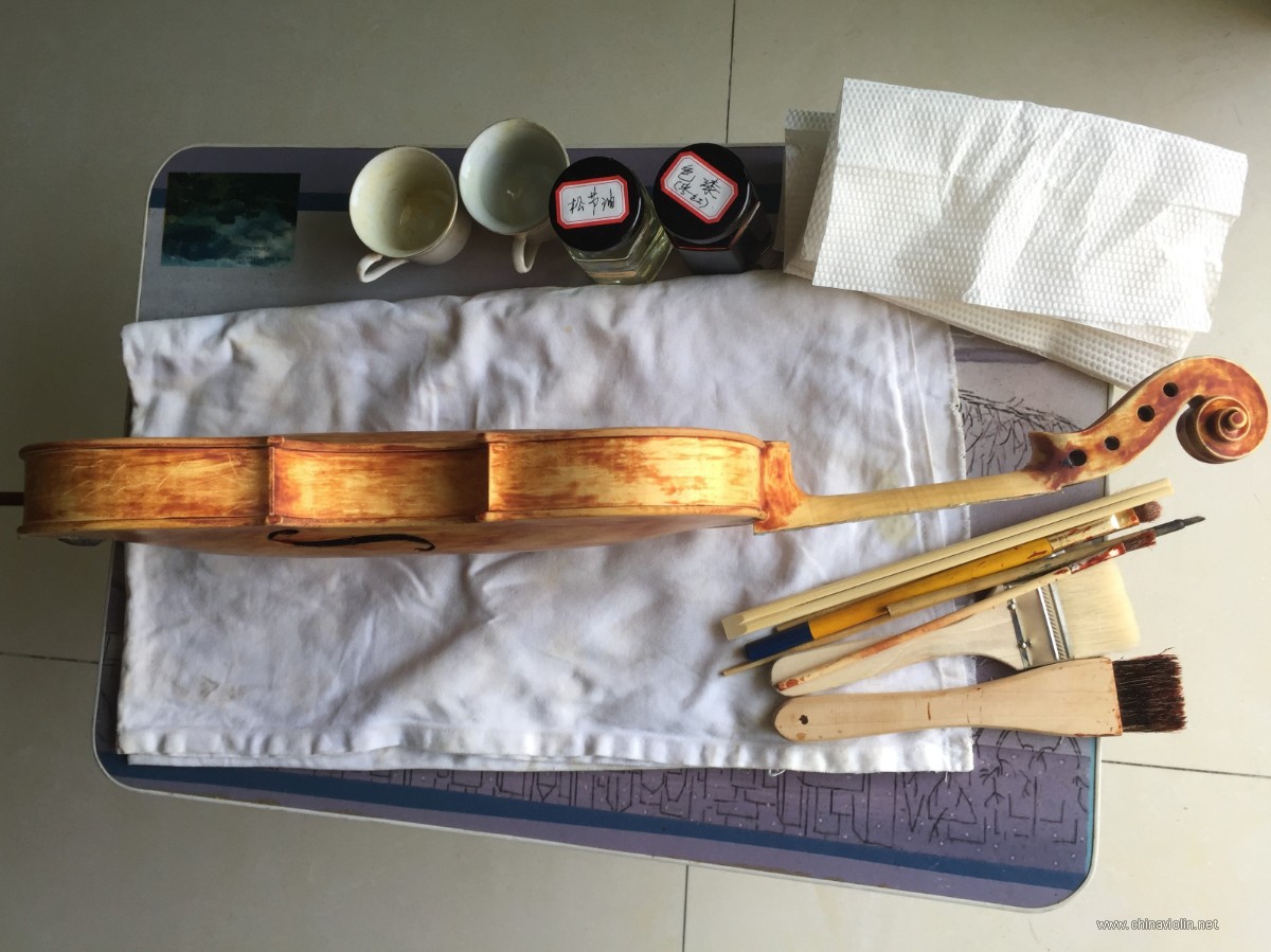

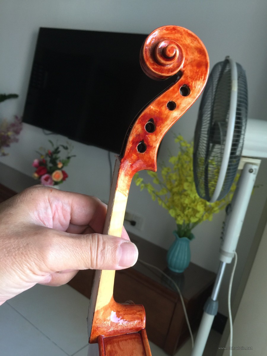

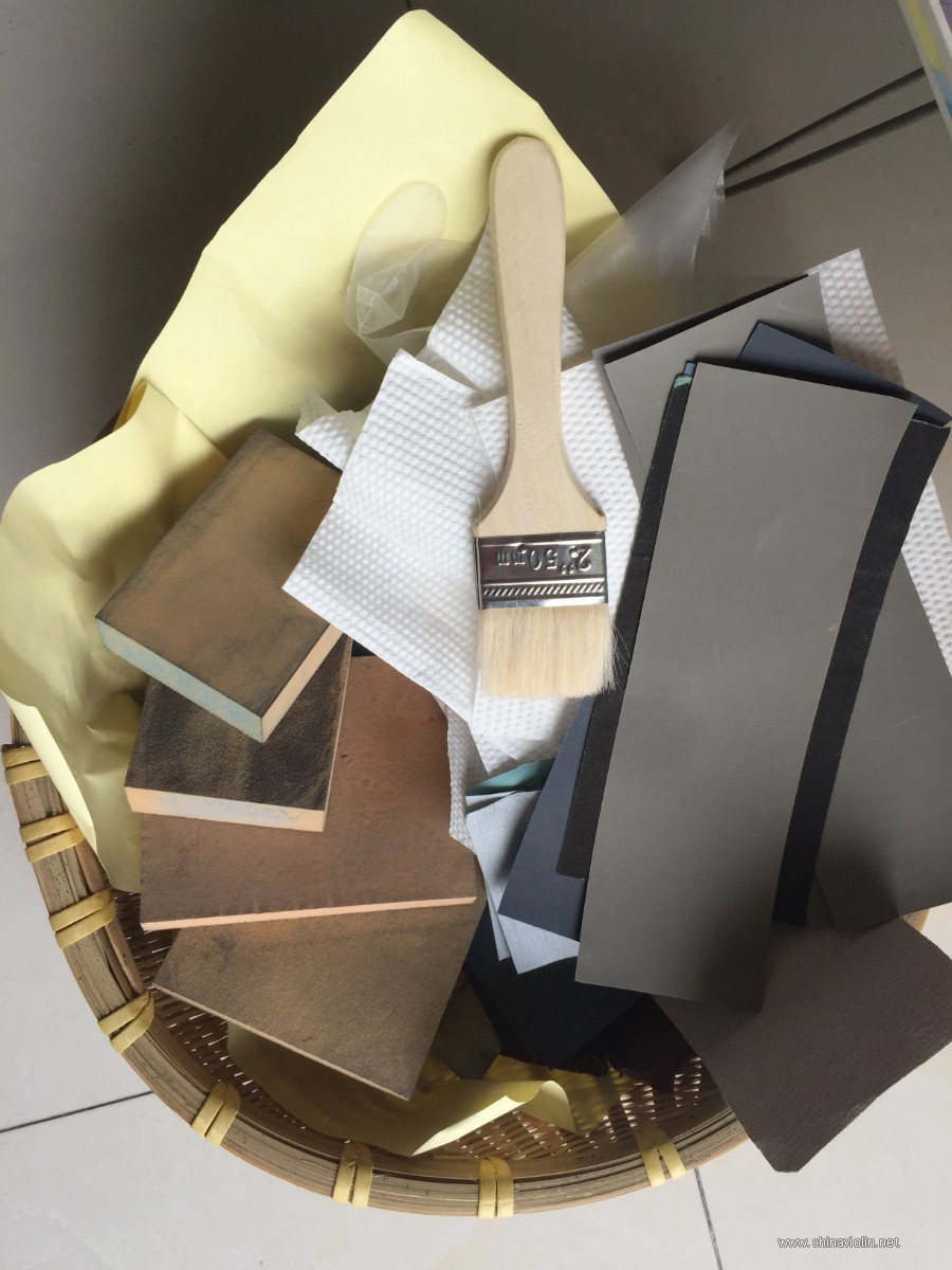

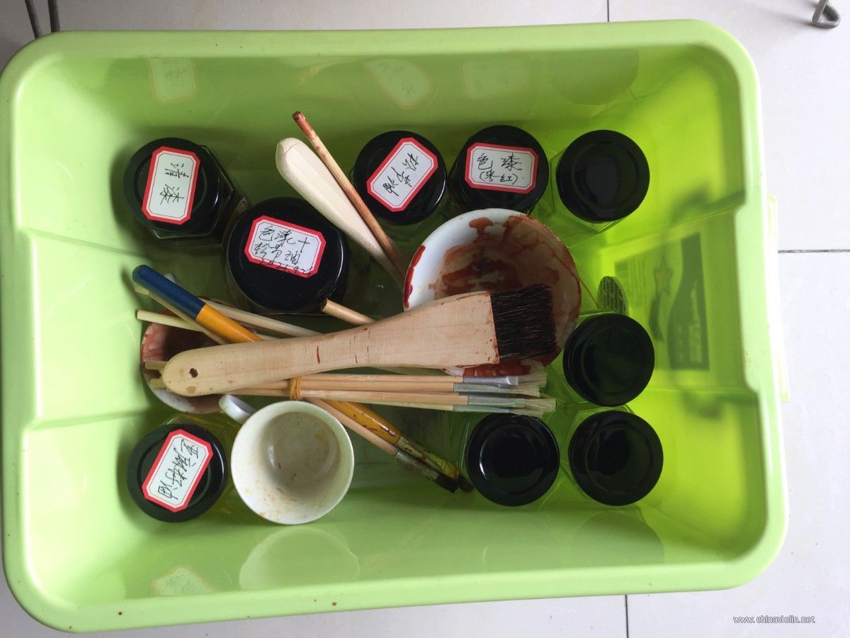

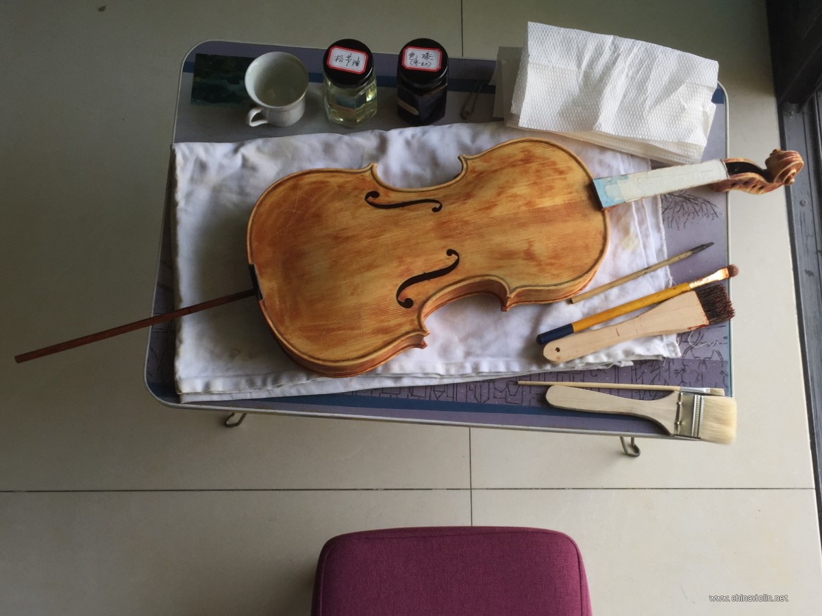

 楼主| 发表于 2021-5-7 18:59:30 | 显示全部楼层
主要工具和原材料

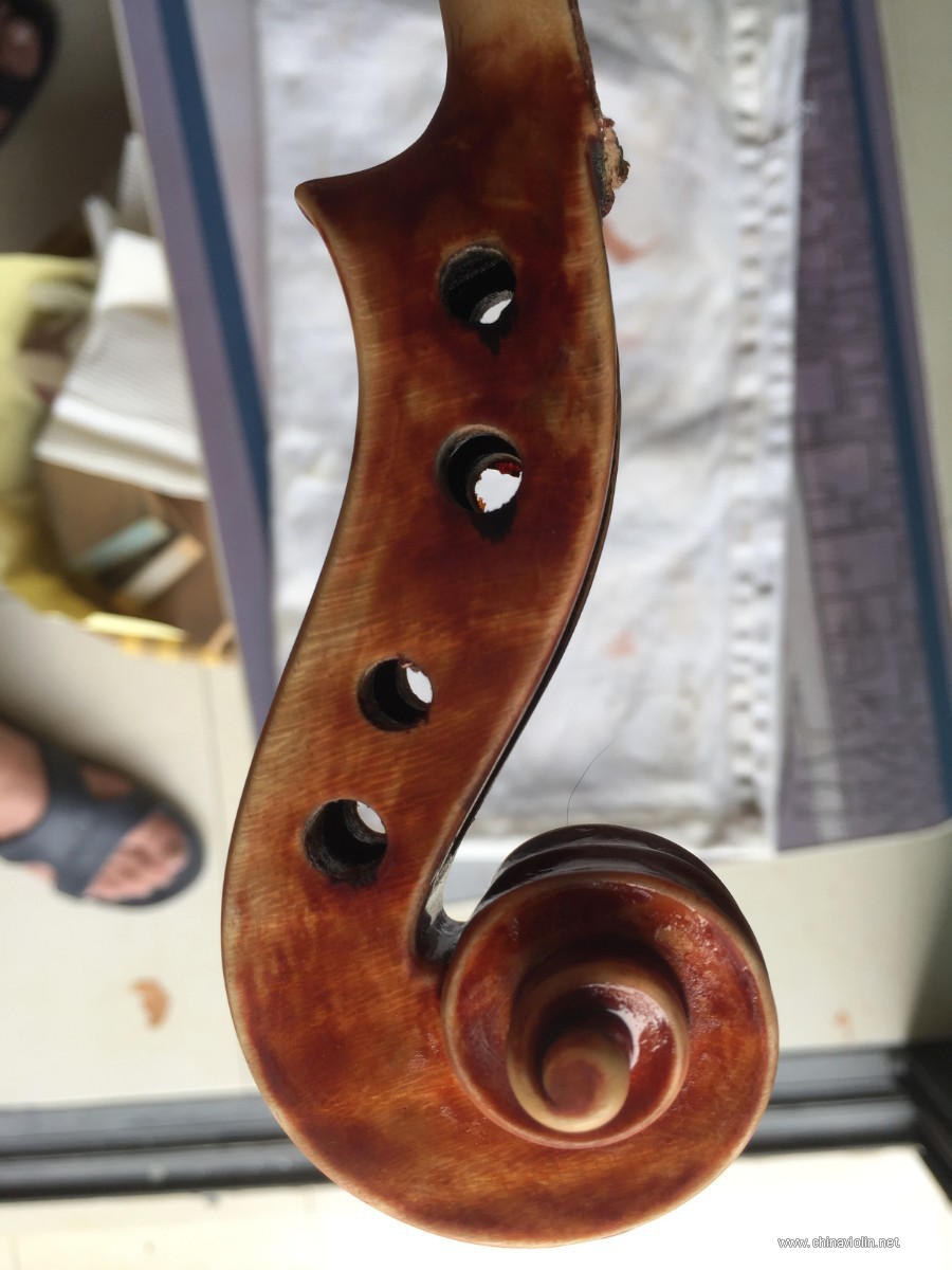

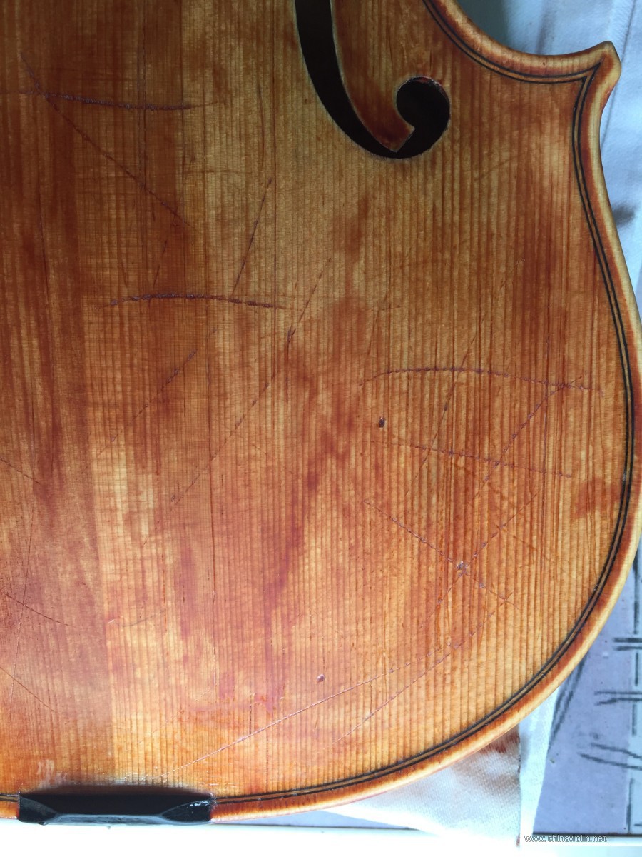

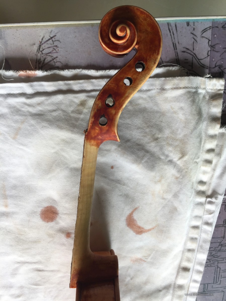

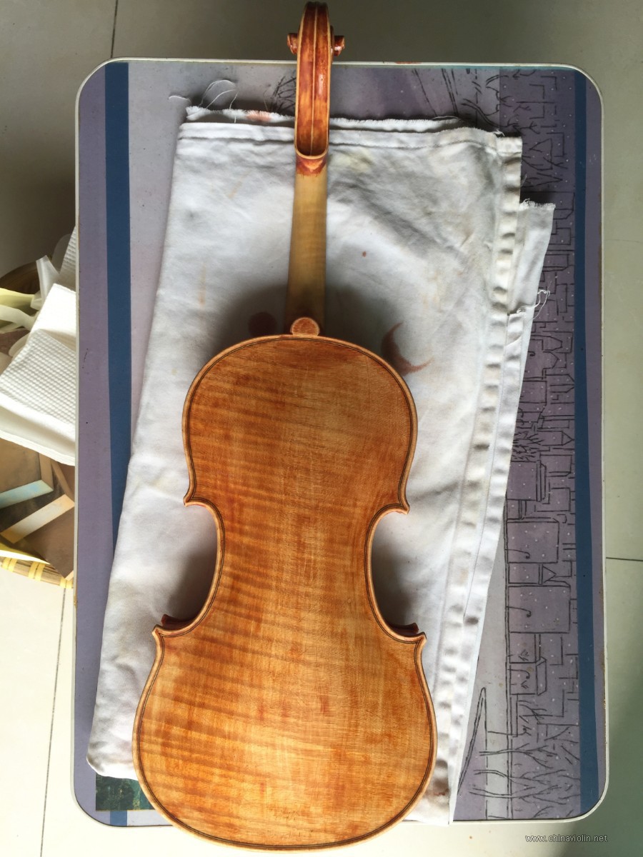

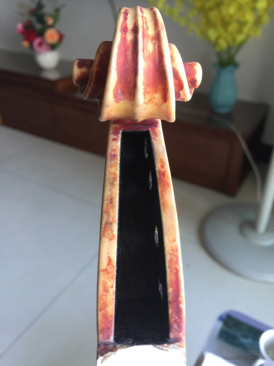

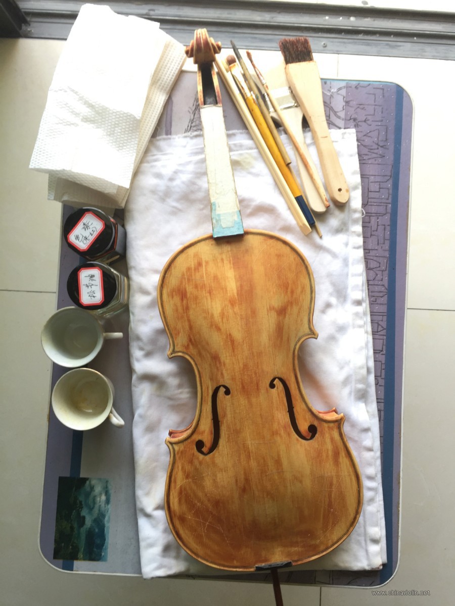

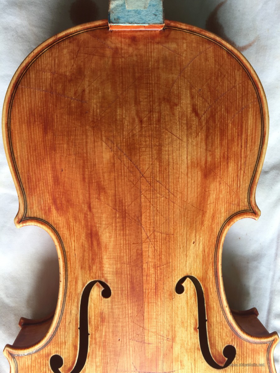

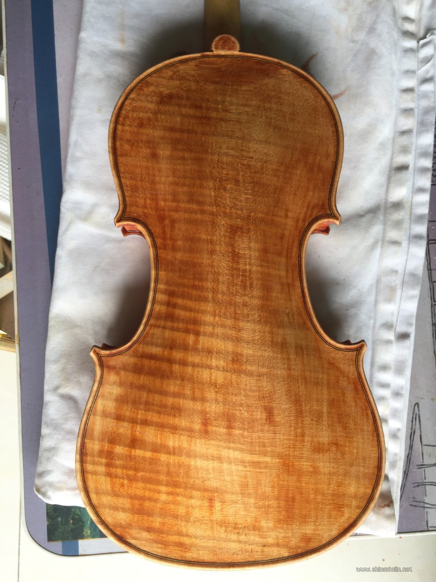

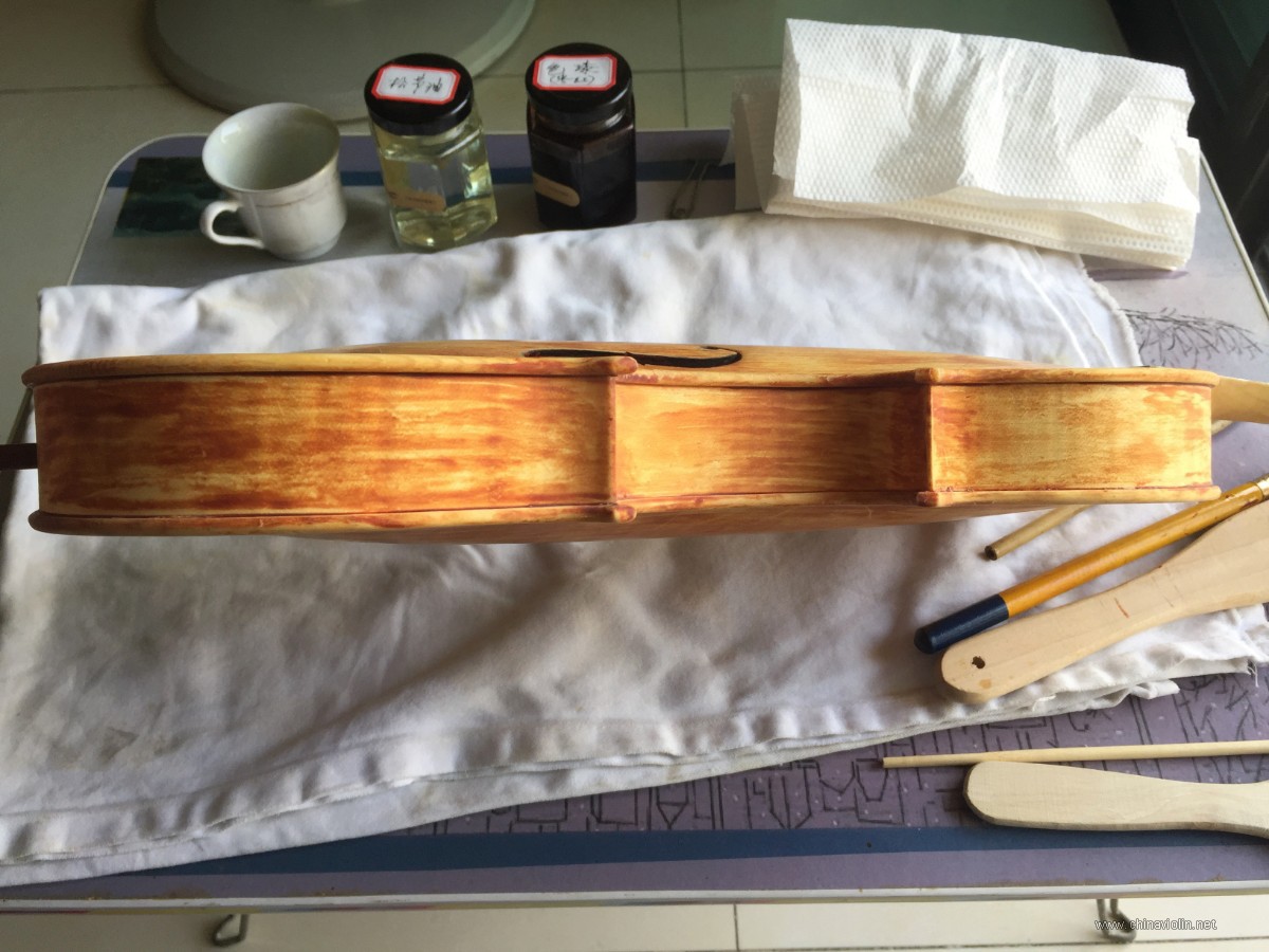

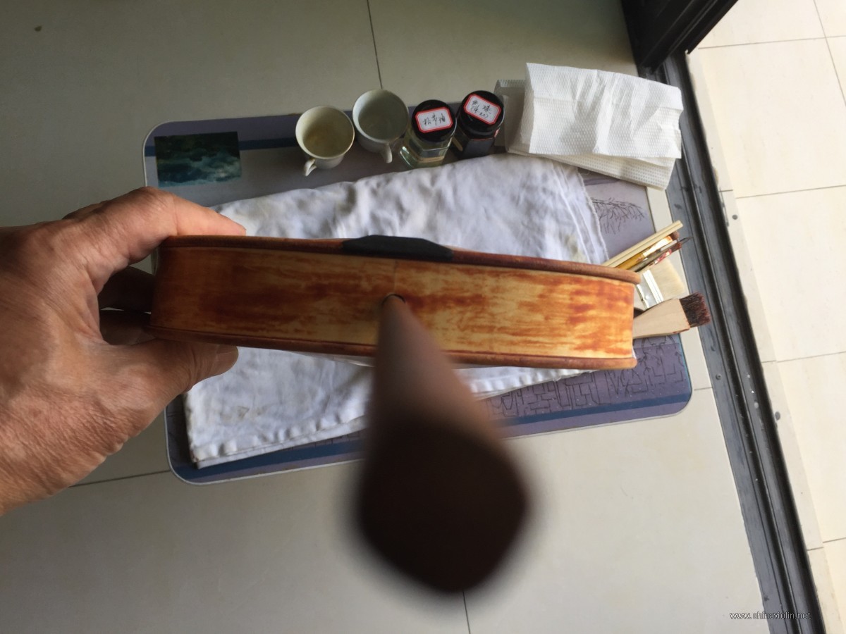

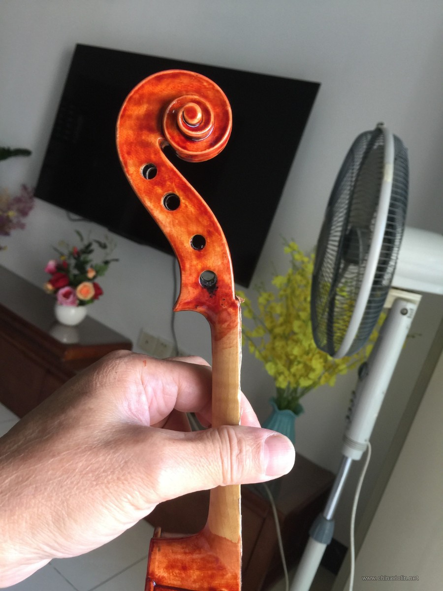

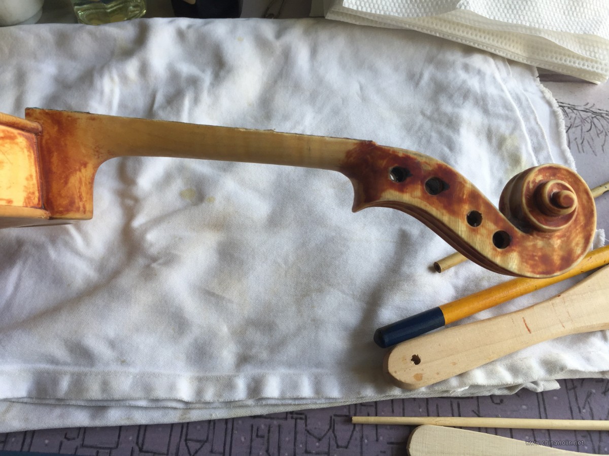

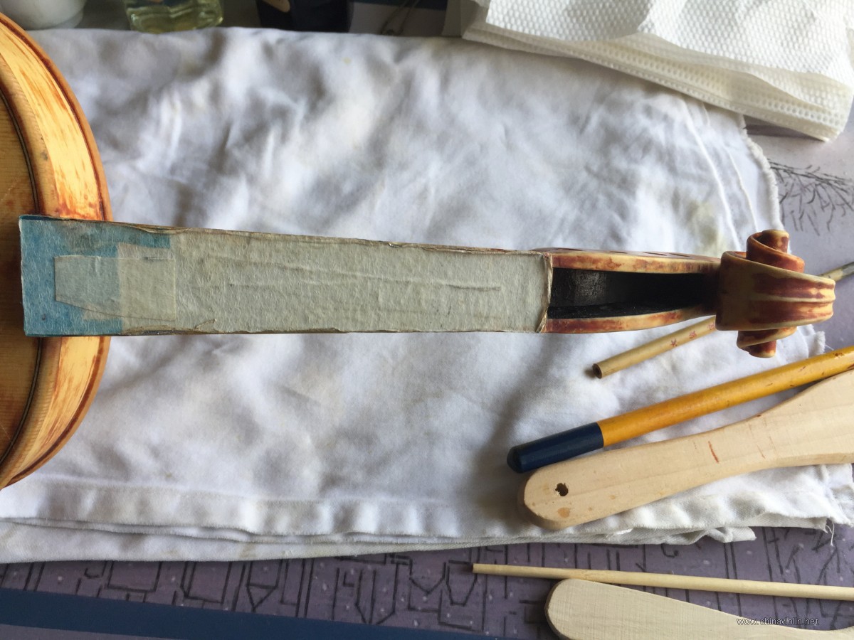

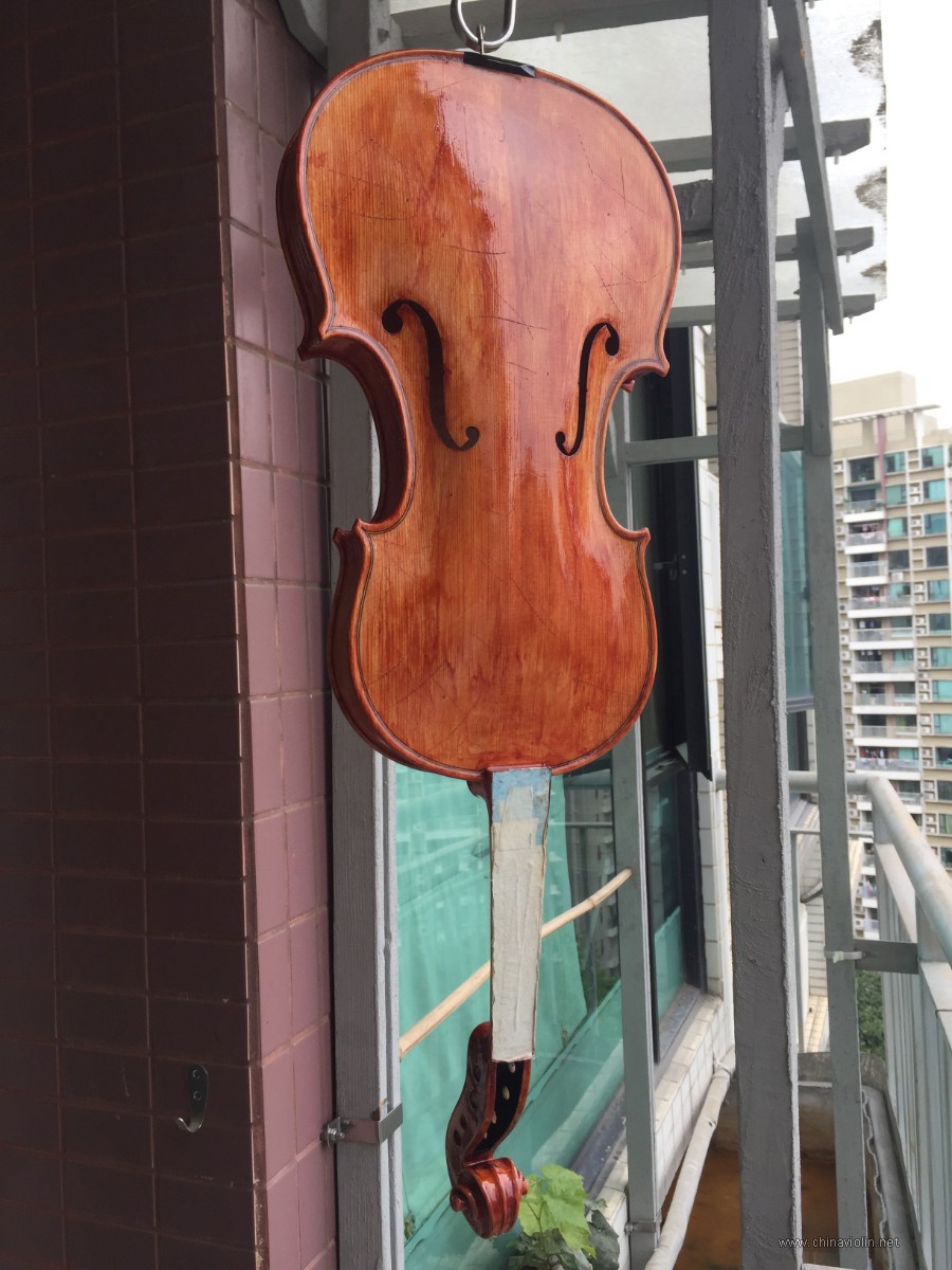

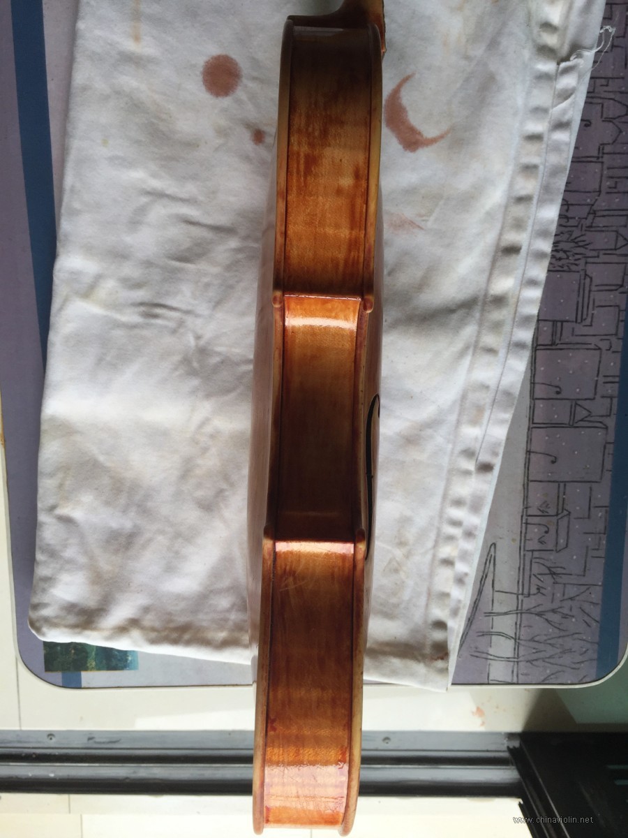

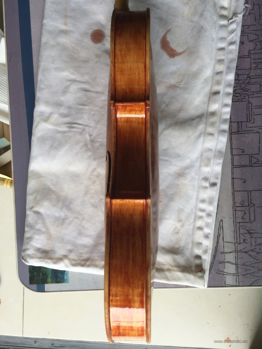

 楼主| 发表于 2021-5-7 19:03:25 | 显示全部楼层
刷第2遍色漆。。。
发表于 2021-5-7 19:03:34 | 显示全部楼层
建议得脱漆,重新来过。用松节油快速进行,只几分钟的事。你这样用色漆刷的方示好像不对,一次刷的色漆工太深了。每次刷色漆工时,不能用大排笔,用30MM左右的羊毛排笔(第一次先用清漆湿透,然后留让笔尾部硬化不易掉笔,到第二天才用。用时,先用倒少许松节油在小碗里,让排笔充分吸收松节油,小碗还留有小量松节油备用,把笔头泡几钟打散有10MM高度左右,让其富有弹性即可,然后摇均色漆瓶,打开后用小排笔取出小量的色漆加入小小碗里,与松节油藏调均,些时看到的色只有色漆二至三层的色度就可以刷漆了,从上到下先刷侧板,再背板一快速在几十秒内一气呵成。然后再调面板用漆,从上往下漆面板、琴颈,回刷侧板。刷漆过程如果发现脱毛,不能管它,等漆干不粘手后用水砂纸湿水轻轻打磨时一起清理。这样一次次,色会越来越深。一般有十次就可以了。

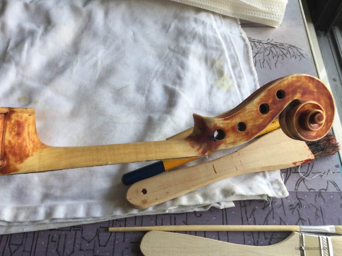

xqm
谢谢春华之语老师您的建议 不过,开弓没有回头箭。至于色漆效果不好之处,我会通过用打磨的办法来修正  详情 回复 发表于 2021-5-7 19:26

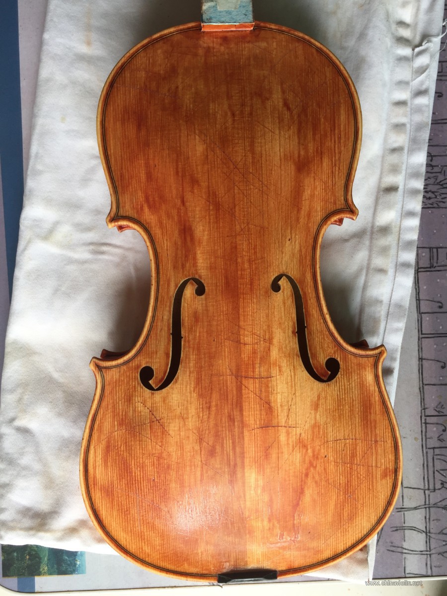

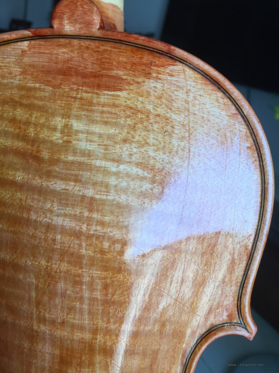

 楼主| 发表于 2021-5-7 19:07:14 | 显示全部楼层
刷第2遍色漆(含打磨)。。。
 楼主| 发表于 2021-5-7 19:26:42 | 显示全部楼层
春华之语 发表于 2021-5-7 19:03
建议得脱漆,重新来过。用松节油快速进行,只几分钟的事。你这样用色漆刷的方示好像不对,一次刷的色漆工太 ...
你这样打磨不可取,会伤了琴板面尤其面板顺直花纹的。且打磨中用到的水不及时擦干,很容易渗入琴板内很难干的。但是松节油就很容易挥发,不能伤到木材料。松节油脱漆时只要及时擦干侧板接缝(以免脱胶)就可以了。另  详情 回复 发表于 2021-5-7 19:36
