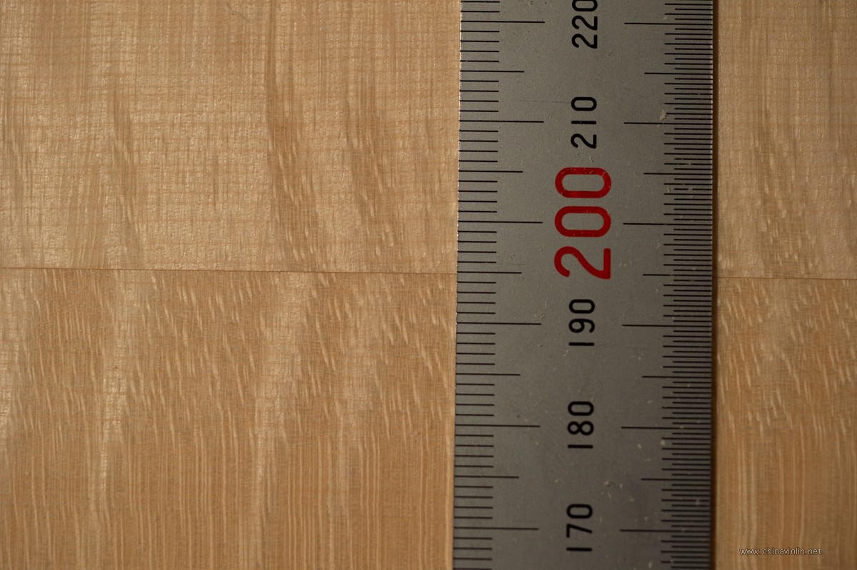

感觉背板拼的有点阴阳板
这是光线的问题。相机移个角度,就是换一边深浅了。  详情 回复 发表于 2021-1-9 22:36

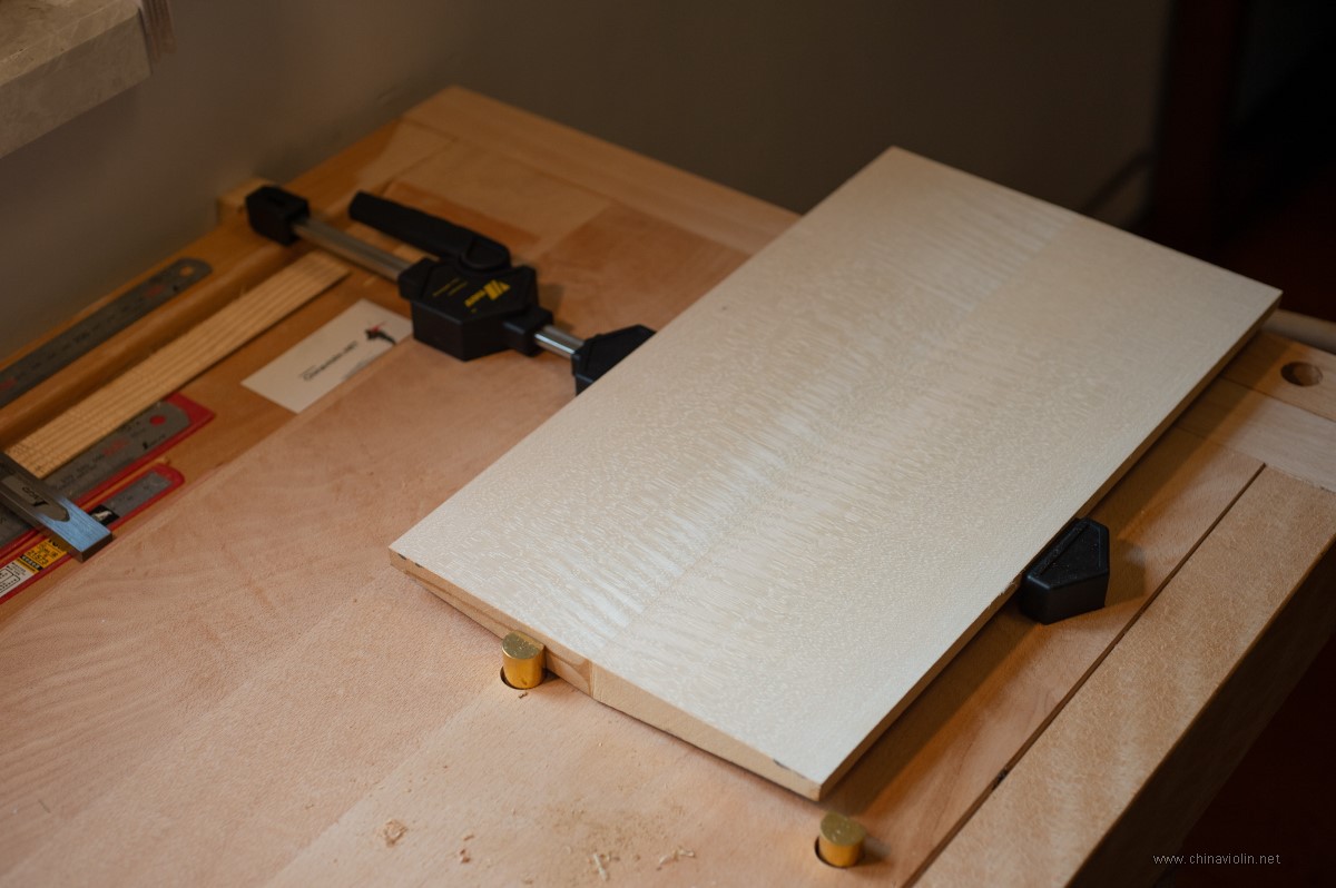

 楼主| 发表于 2021-1-17 23:31:06 | 显示全部楼层

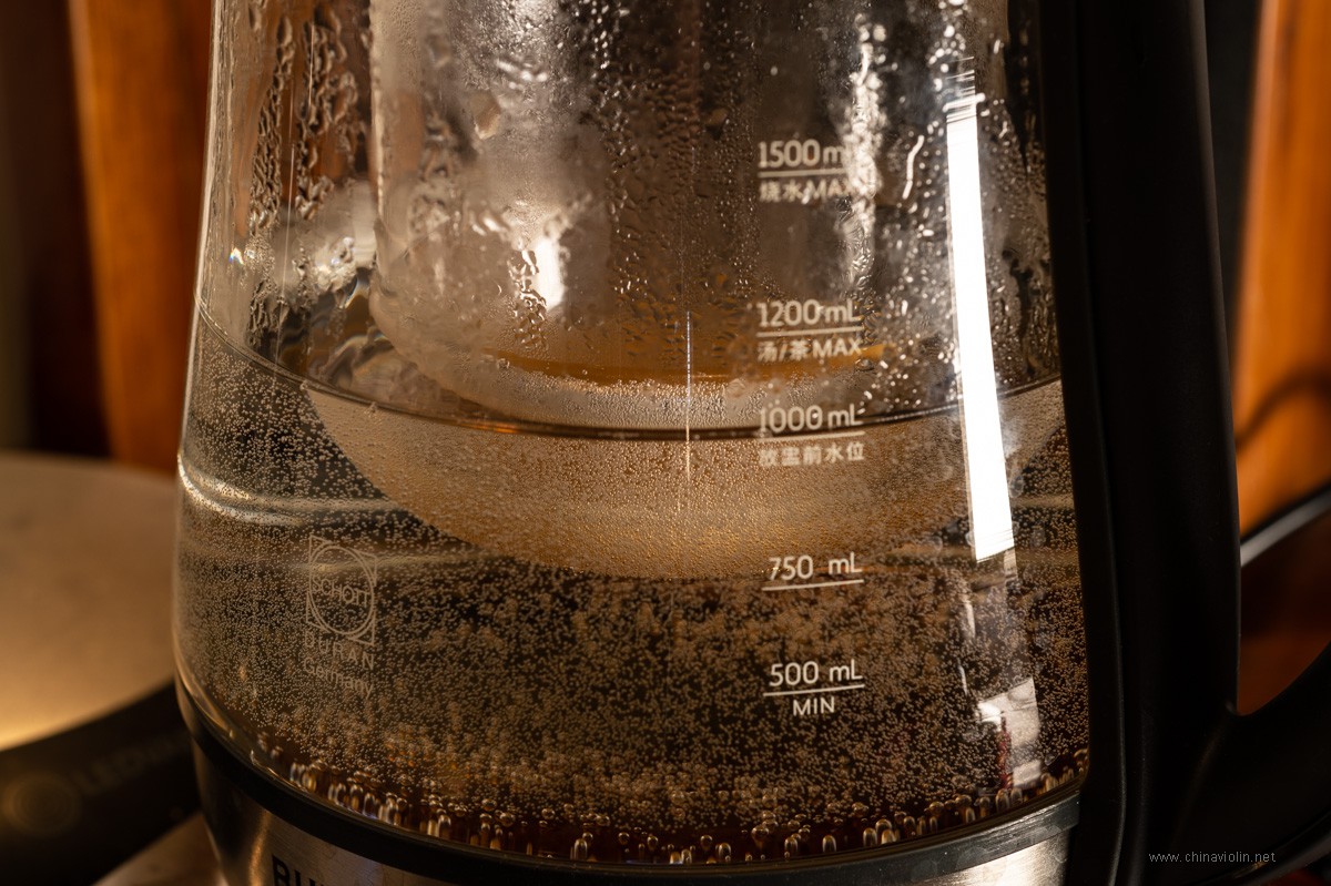

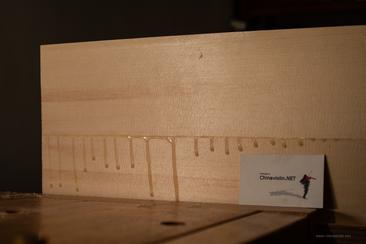

看准了今天气温些许回暖,下午已先泡好了兔皮胶,今晚就可粘合背板了。

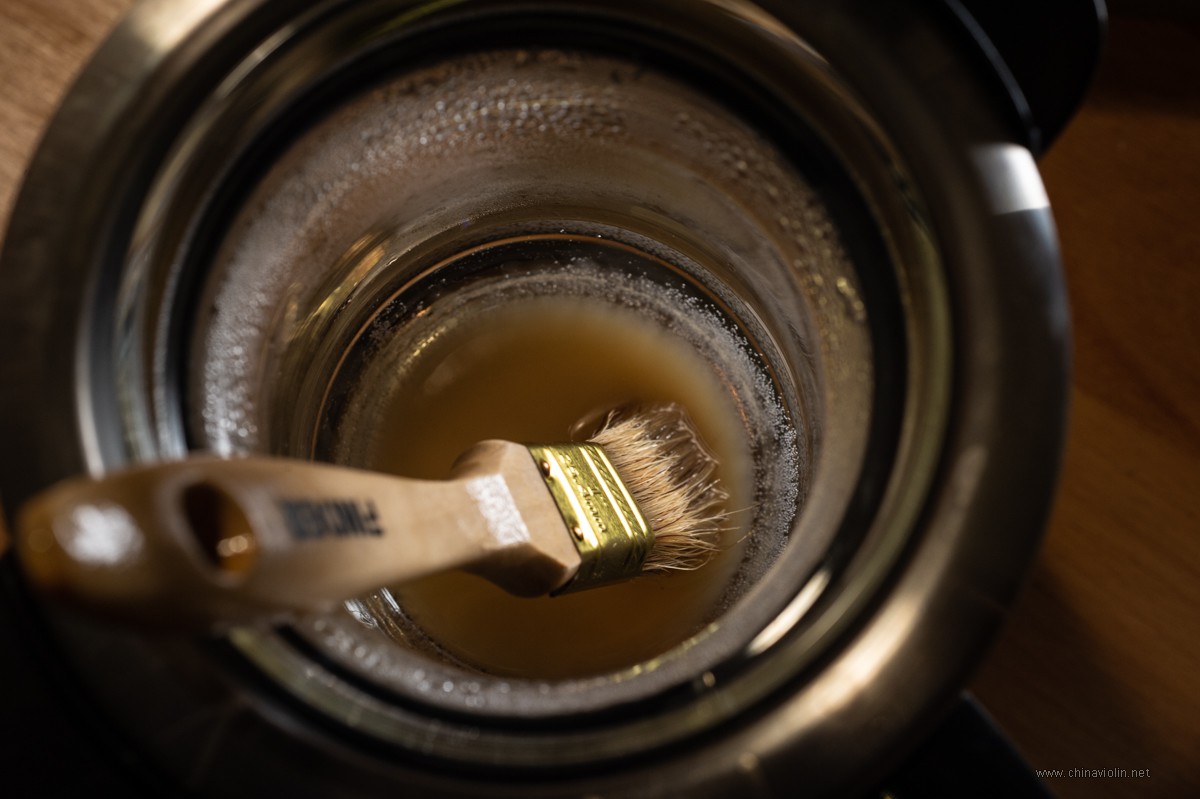

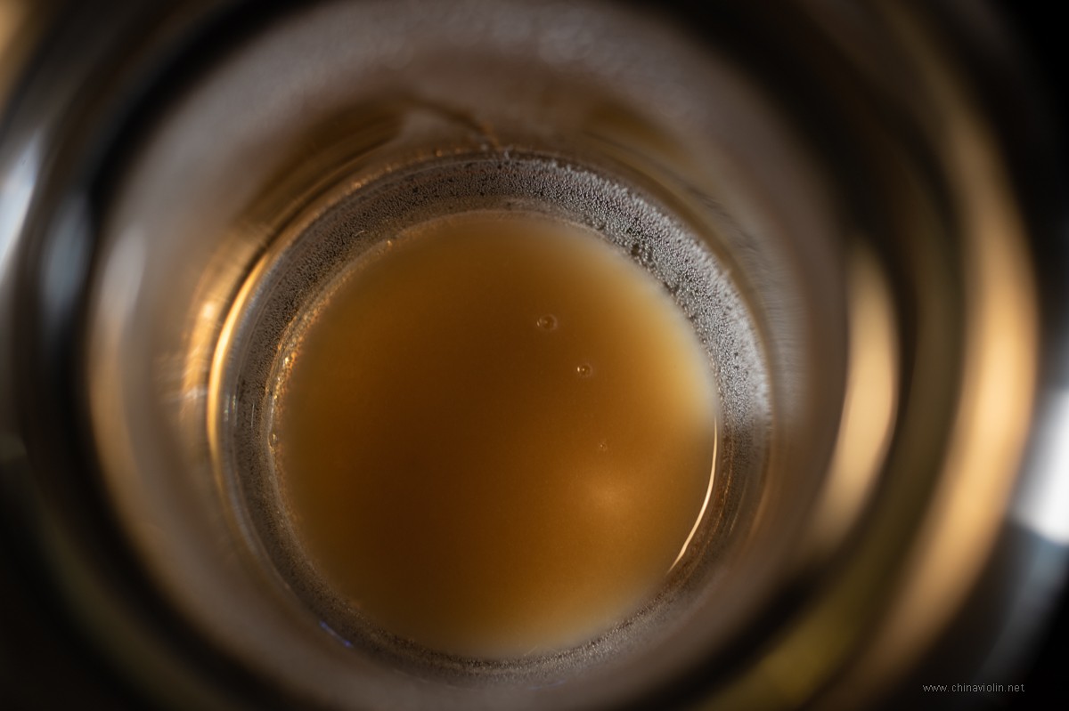

炖好的胶。我的方法是抓一小把胶粒放在盅里,加冷水刚好没过胶顶,然后过几小时水会被胶吸干,胶颗粒也因吸收了水份变得饱满,然后等待要用时,用恒温壶隔水加热并保持水温在60度,差不多半小时后用筷子搅拌一下,胶就能用了,感觉这样的粘度不会太稀,刚刚好。

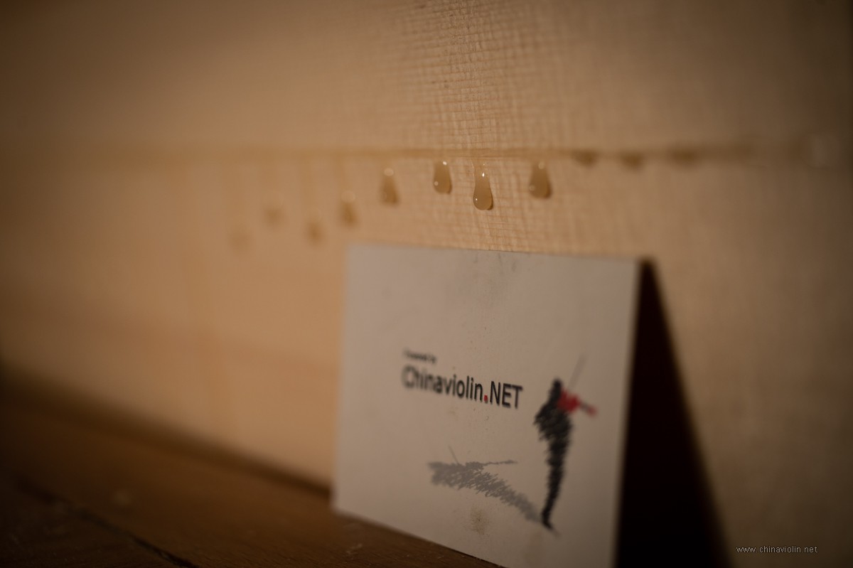

气温在10度左右吧,胶干的会很快,刷后来不及摆正木头,胶已成型,无法纠正,必须刷后20秒内一系列动作一气呵成
今天气温回暖到19度,粘合前可以先用打火机给粘合面加热一下顺便杀菌消毒,还可以争取多一点操作时间。
刷子搅一搅,然后就开干了。

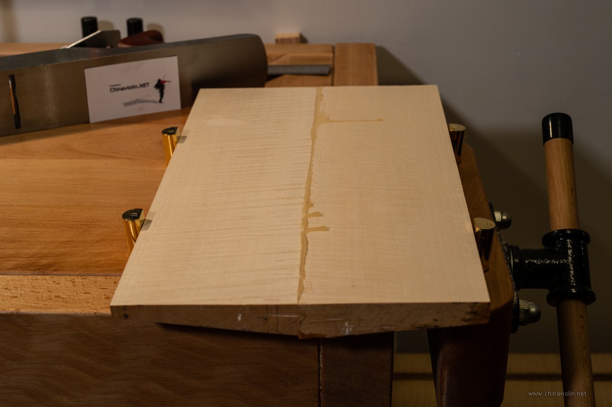

刷完后的样子

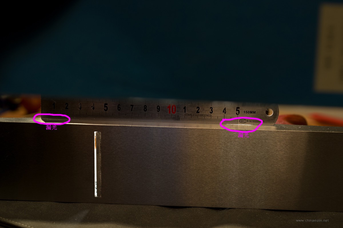

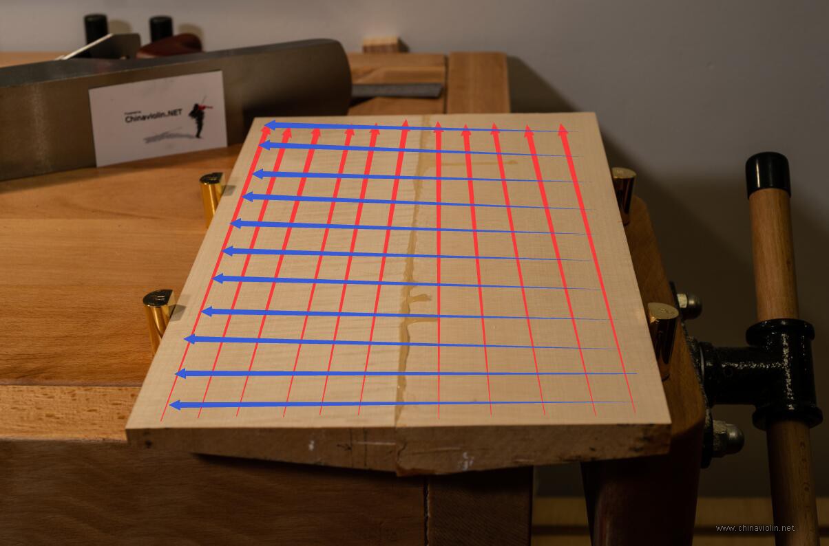

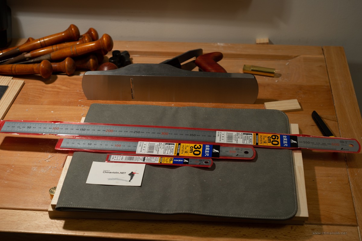

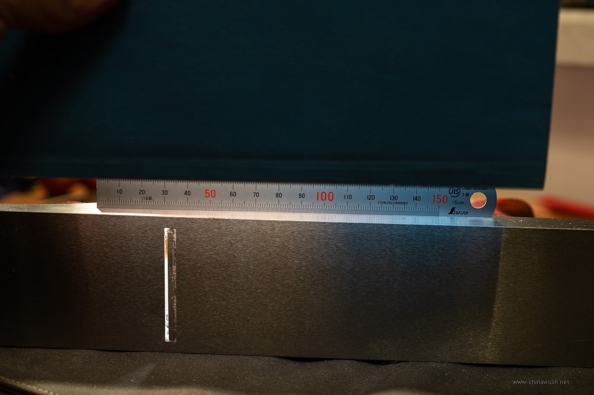

把背板底部给刨平:
先从红色箭头的方向竖着刨,用钢直尺检测红箭头方向平整后,再从蓝色箭头方向刨,这样就能刨出一个平整的面。
企鹅牌钢尺底部光滑平整
这是买东西送的破钢尺,可见底部不是一个平面,光线从两端漏进来。
这是亲和企鹅牌的15cm钢尺,底部天衣无缝,没一丝漏光。
经过新尺子的重新校正。
这是胶合的缝。
花絮,友人赠送的鹦鹉。
需要更多的木屑。

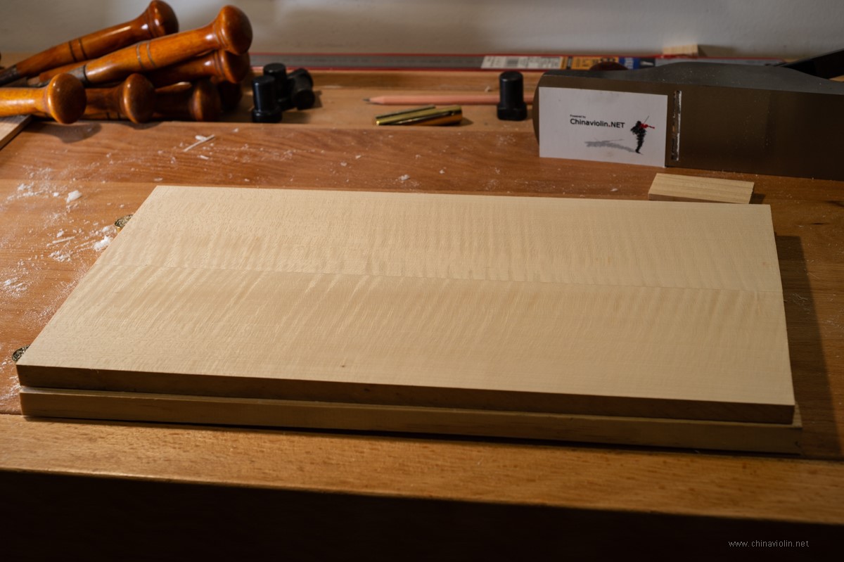

 楼主| 发表于 2021-2-7 00:22:32 | 显示全部楼层

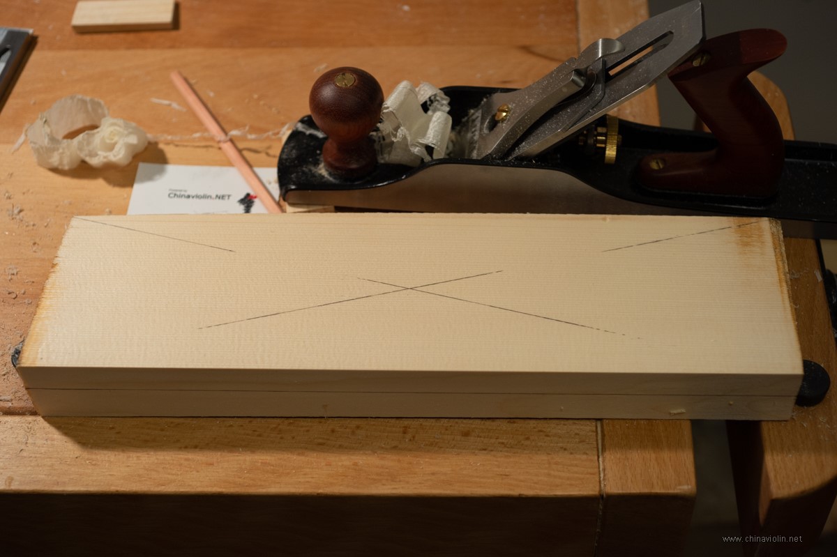

准备处理云杉面板材料,因为这块木头头尾变形比较严重,导致去头去尾后厚度变得太薄了,担心厚度不够,所以最安全的做法还是从中线开料:
在面板上画上辅助线再刨,可以直观看出哪里高低不平。
刨后画线消失的地方就是凸起部位,重点多刨这个区域,能省点力气。

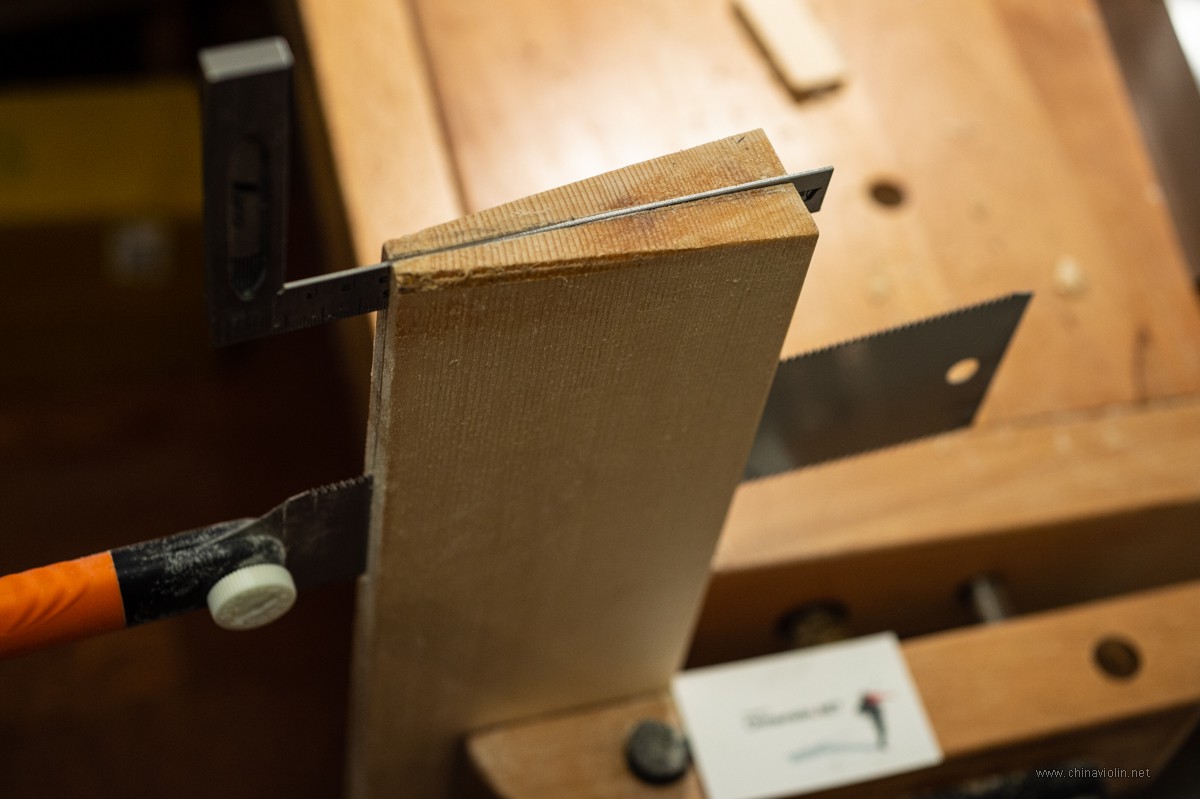

锯云杉面板比枫木轻松不少。
三两下就锯开。
底部垫个木块防止锯刀锯到夹具螺丝,一锯到底。

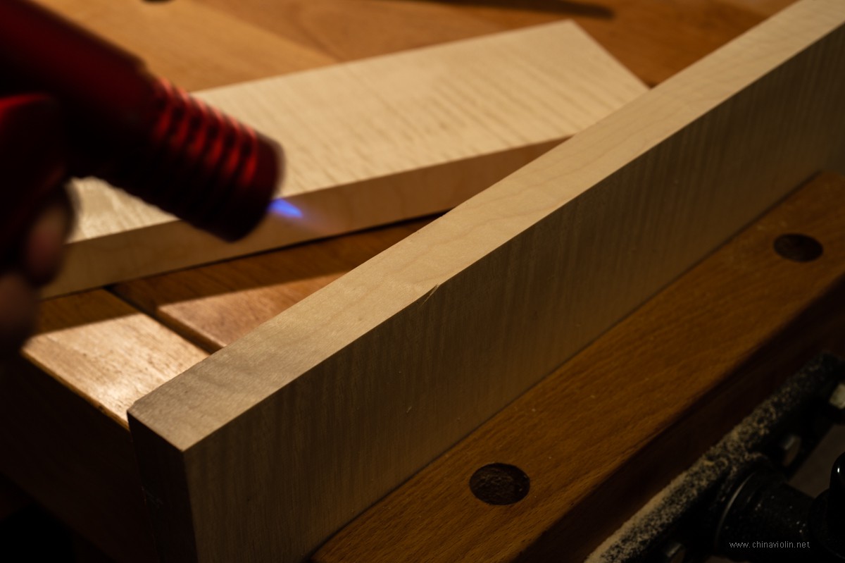

 楼主| 发表于 2021-2-10 23:08:27 | 显示全部楼层

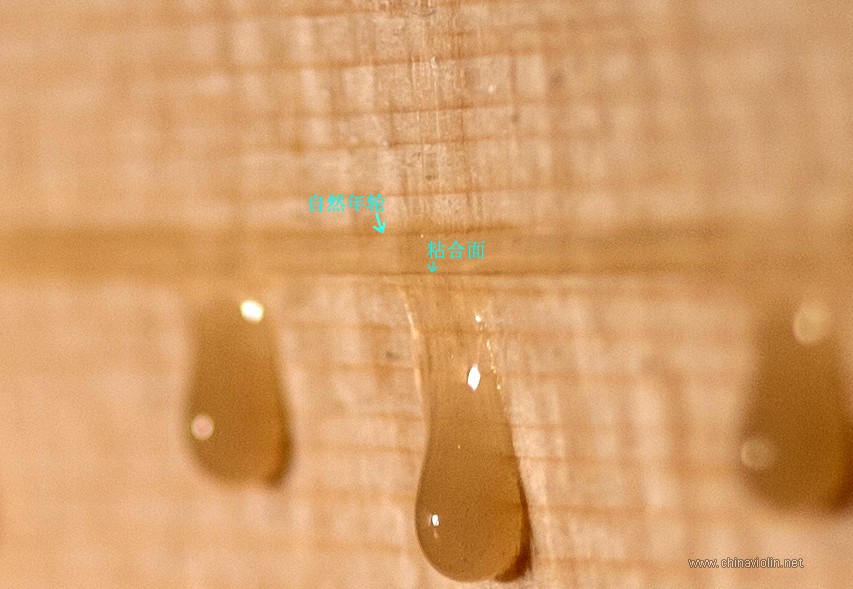

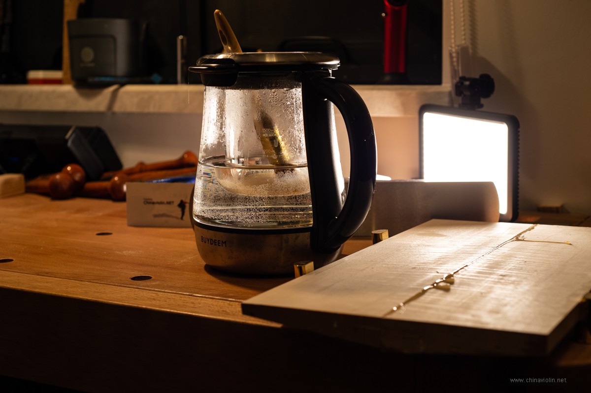

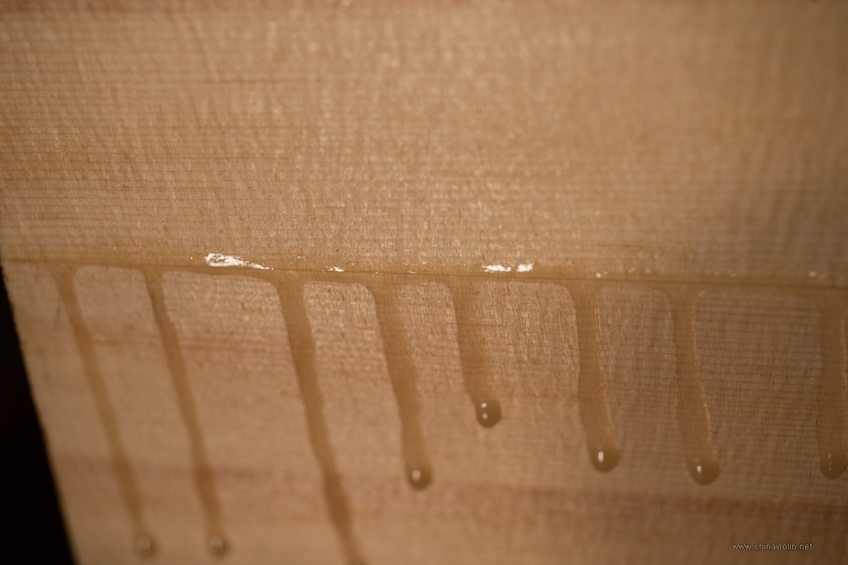

胶合面板。
跟上面背板的处理方法有点不同,这次胶合我尝试不用夹具,试验靠木板自然吸引的方式。
我有信心做到胶合面有足够的精度。只用刨子是很难刨出完美的粘合面的,在刨粘合面之前我都要先用2万目磨石打磨刨刀,刨完后再用两个木板粘合面进行摩擦打磨,直到粘合面出现镜面效果,然后再用喷火枪加热粘合面以清理灰尘和预加热,争取胶水有更多操作时间和粘合质量,这次我用了70度的水温进行熬胶,粘度也相应调得更稀了一点,目的都是为了争取更多操作时间。结果是满意的,操作过程都很顺利。
粘合面细节。

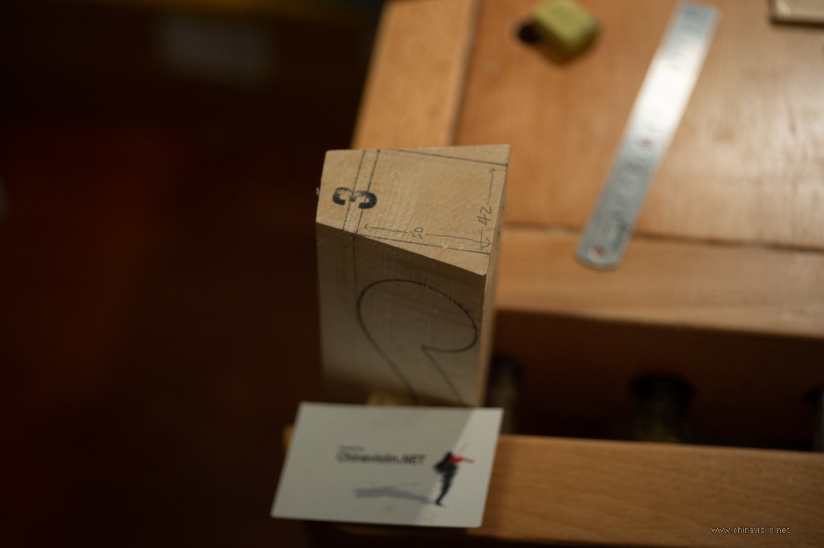

平整琴头木:

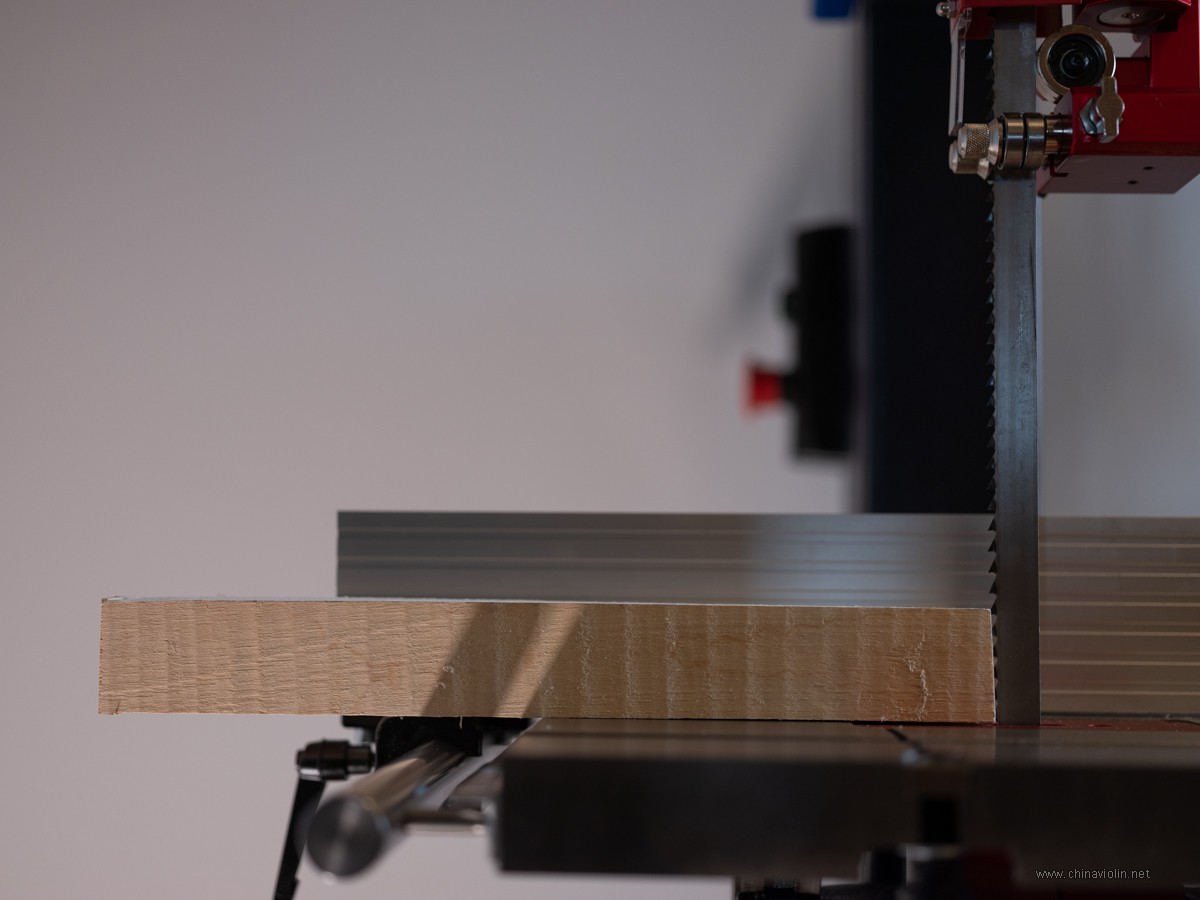

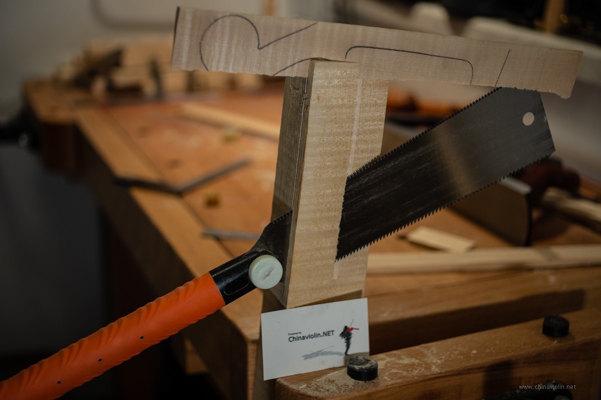

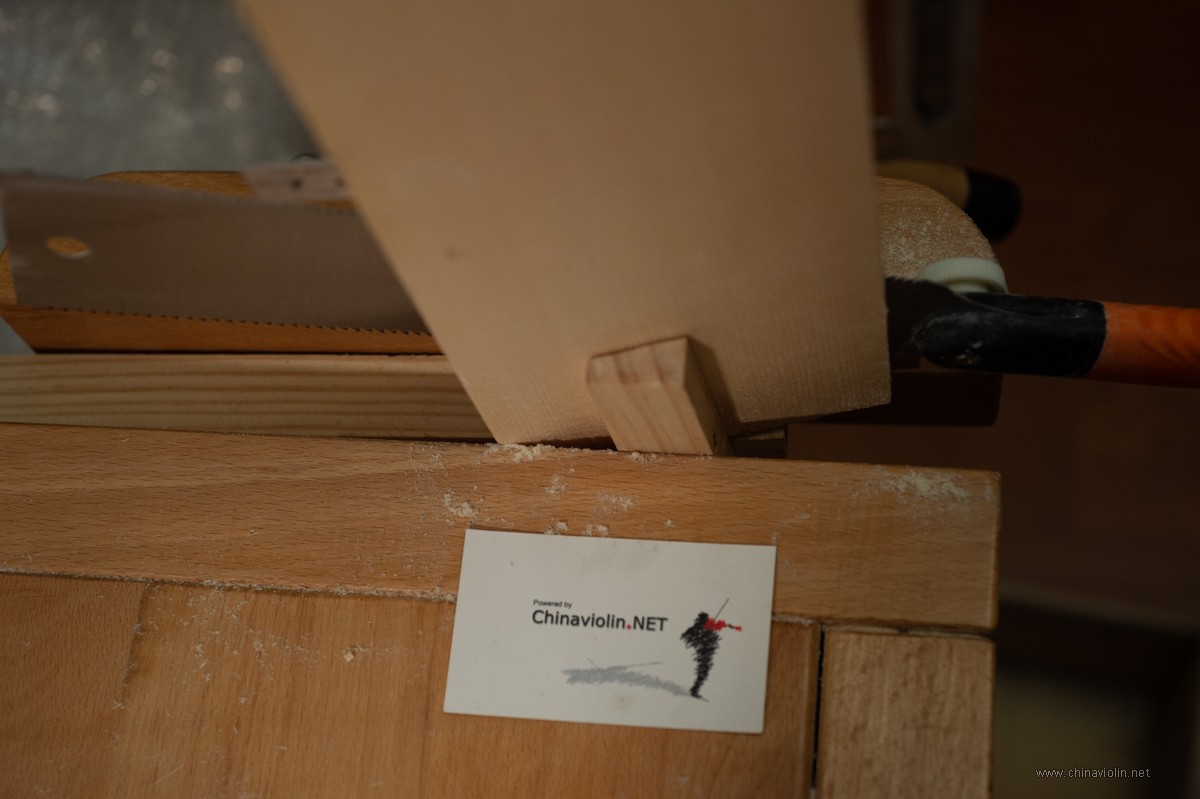

 楼主| 发表于 2021-2-19 21:29:31 | 显示全部楼层

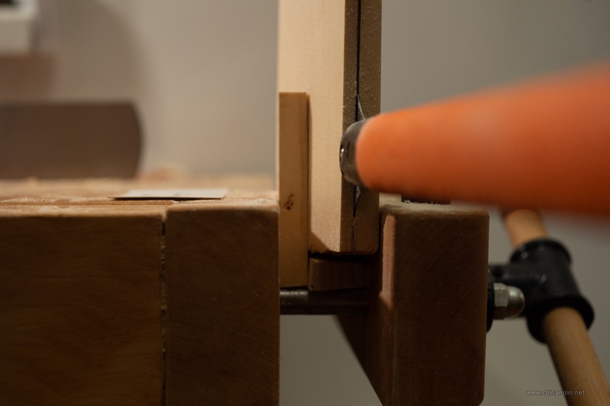

跟开背板料一样,用块锲型木片插入锯路,这样省力又准确。
把琴头木整成方型,备用。

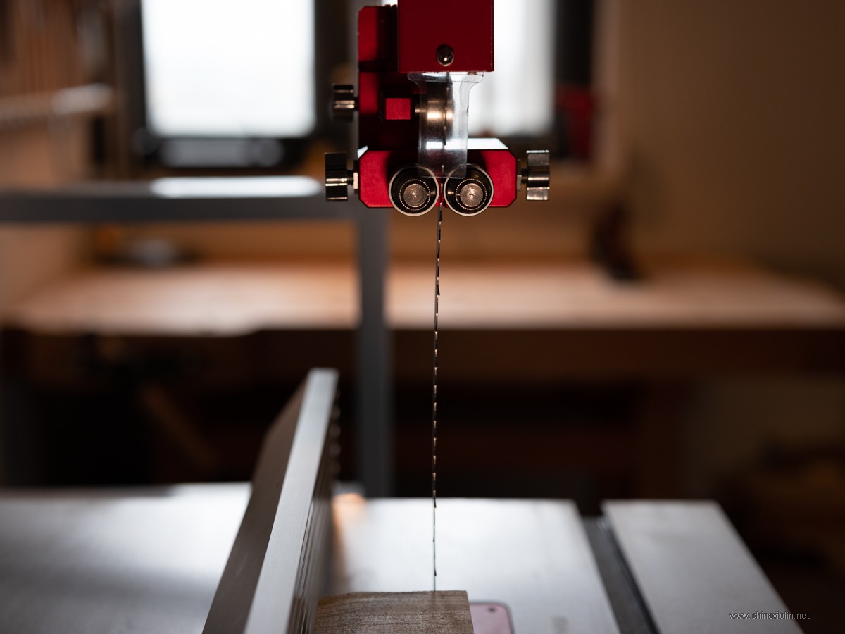

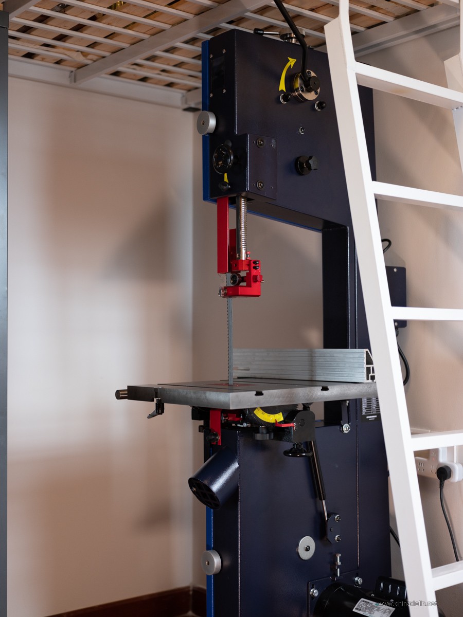

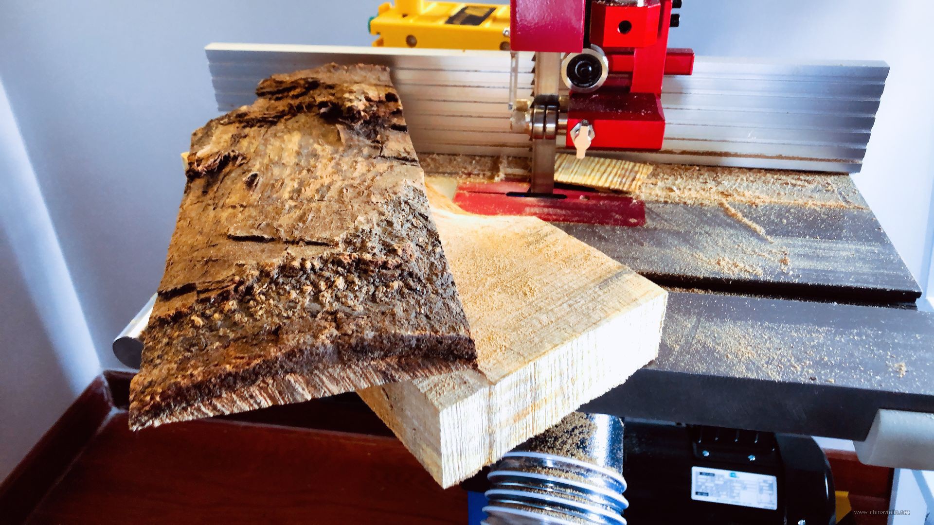

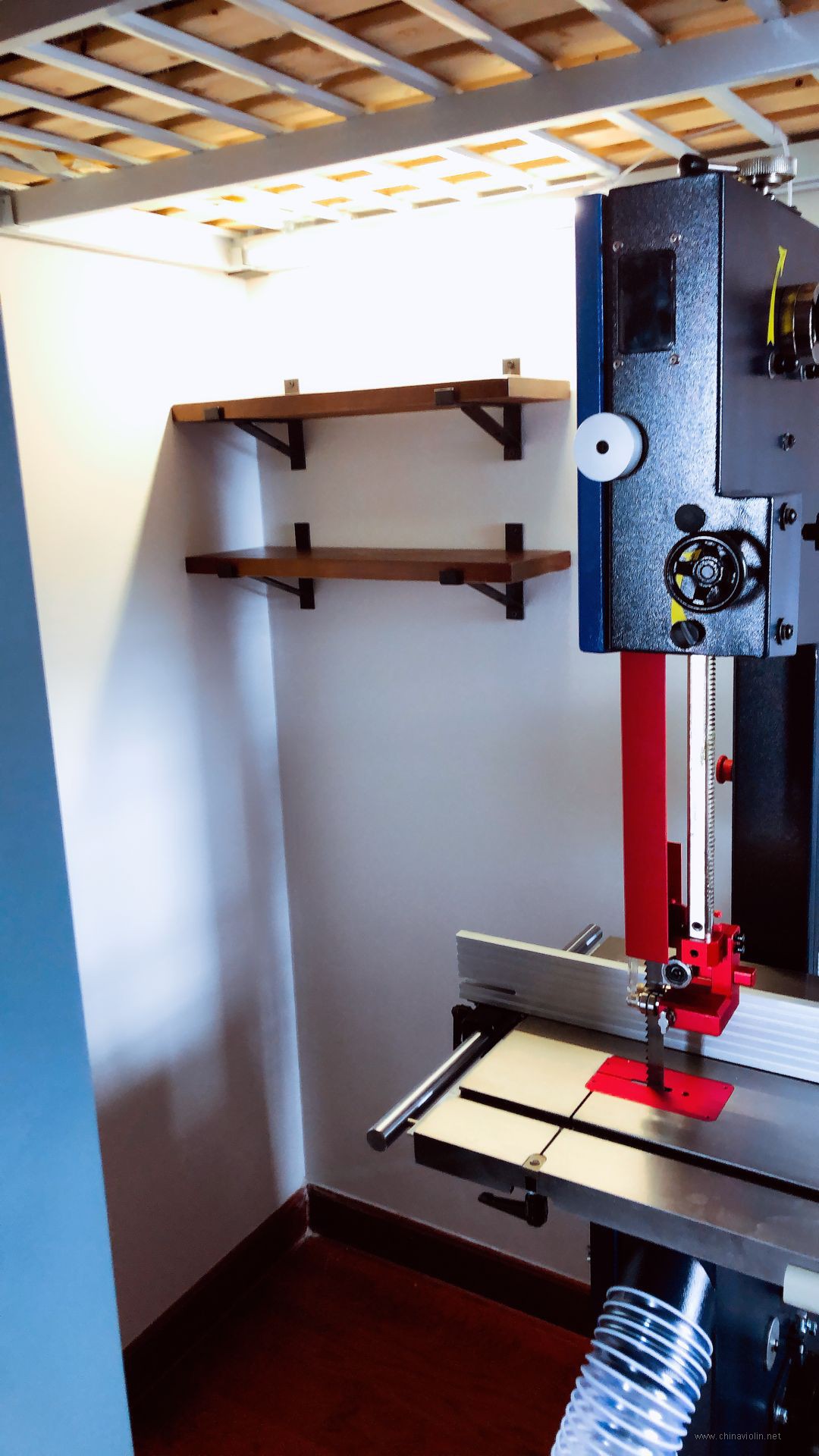

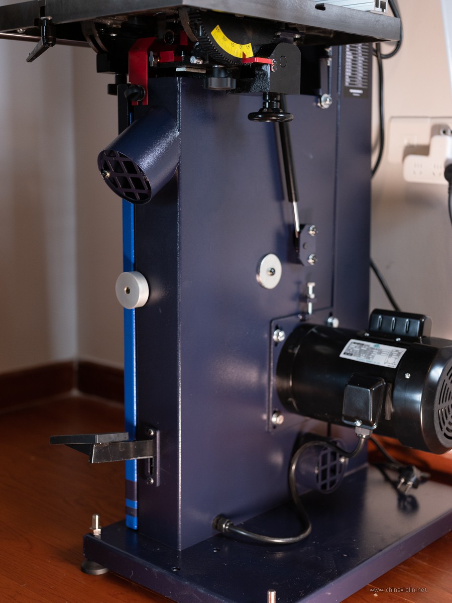

进了一台带锯,忙着调试:
 楼主| 发表于 2021-3-16 23:07:32 | 显示全部楼层
更新下最近在做什么,因为添置了一些工具设备的原因,工作室环境都在做调整,以及工具的调试:
安装了两个架子放置机械区域的小工具和杂物。
外边捡的原木,用来测试带锯。
可以切很薄的木片。

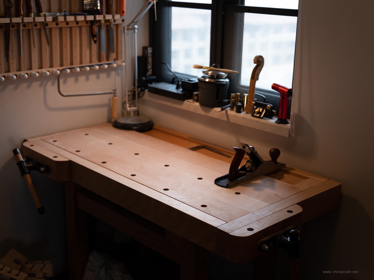

把工作桌四个脚用螺丝拧死在地上,以后桌子就纹丝不动了。桌子越稳定,各种操作都会越顺手。
花絮。

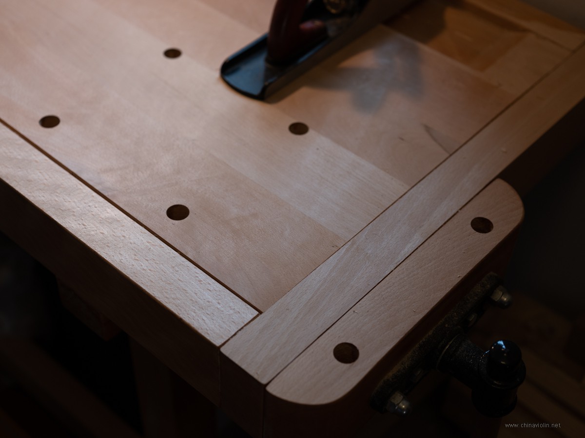

 楼主| 发表于 2021-3-22 15:11:29 | 显示全部楼层
安装拼板靠山,刨拼板时可以横竖刨都很稳了。

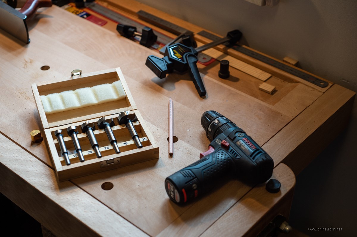

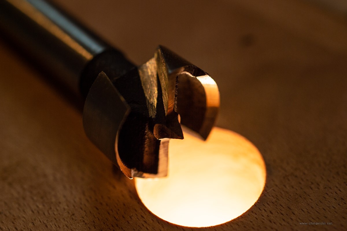

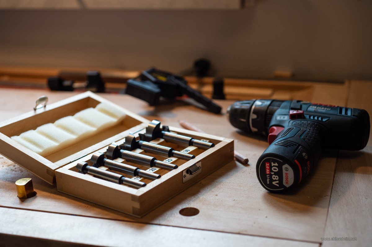

20mm钻头。
桌太厚,要分几次钻,不然烧焦或着火了。
打通。
洞的对面是美国。
这个铝合金的靠山很好,可以伸缩和夹紧。
就这样了,还剩一个以后需要时再决定安装位置。
