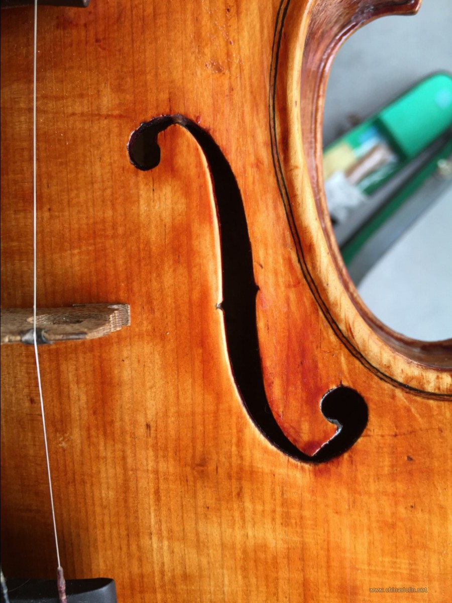

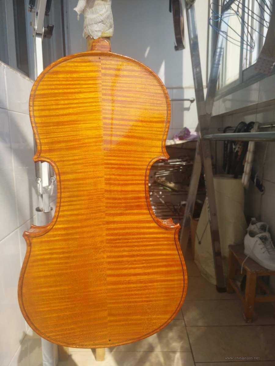

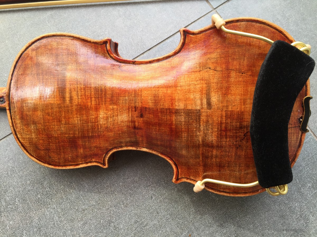

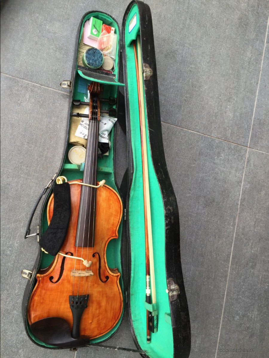

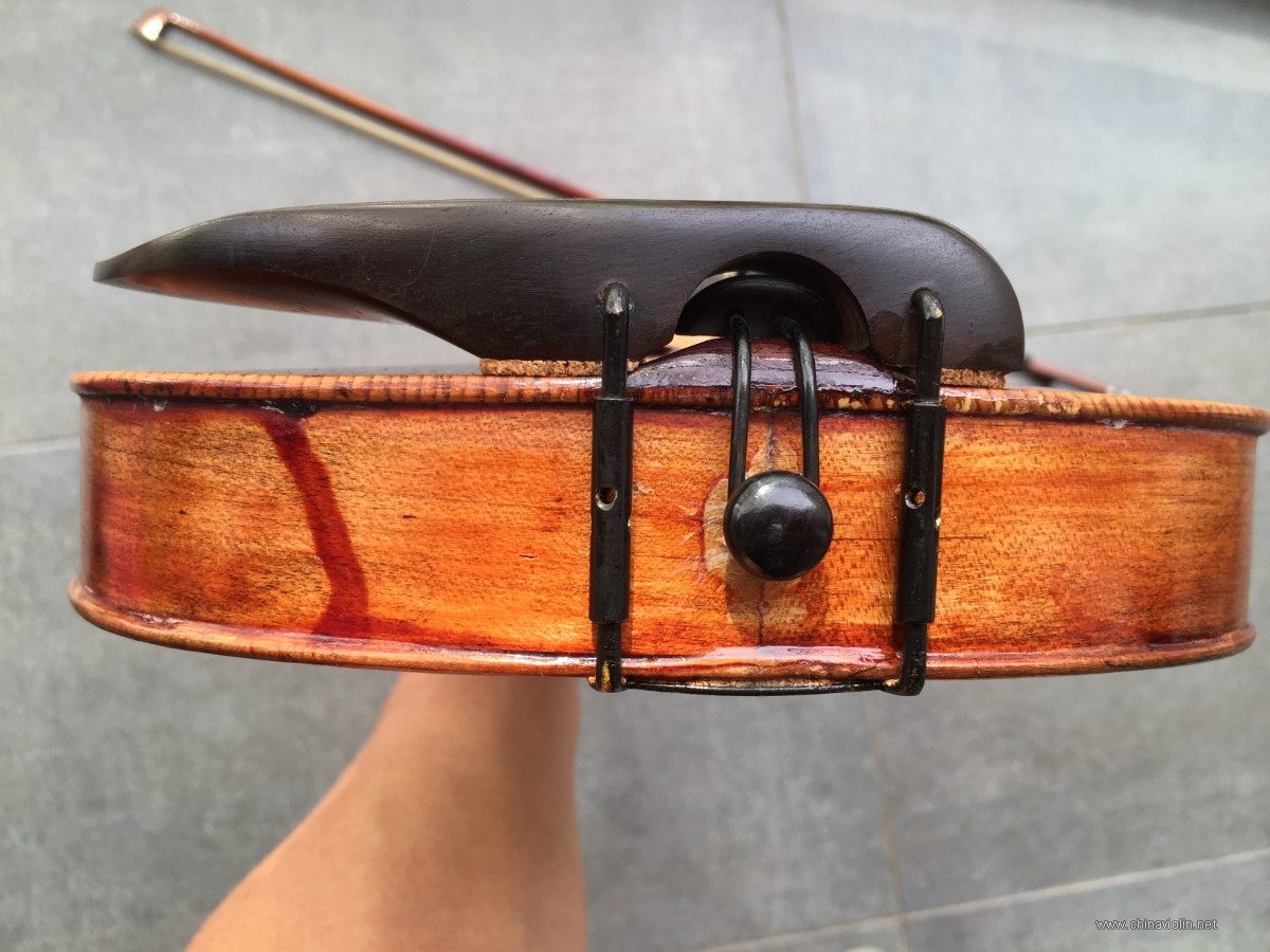

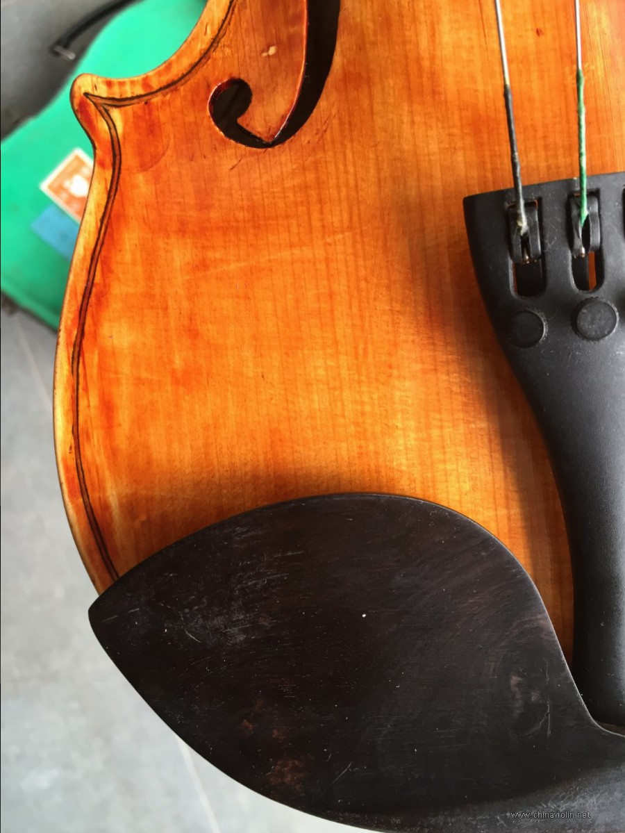

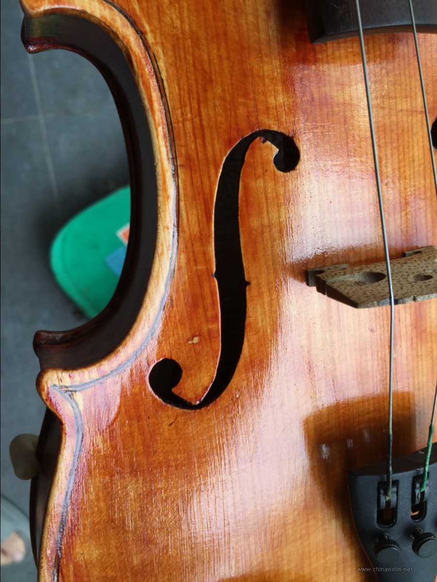

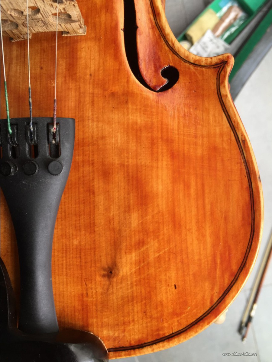

[维修保养] 重新油漆小提琴,一不小心居然造出一把“古琴”。。。

yousitan 发表于 2020-8-23 11:35
应该是底漆清除得不干净吧?
我是外行。说的仅仅是自己的直观印象。
 楼主| 发表于 2020-8-23 22:50:03 | 显示全部楼层
春华之语 发表于 2020-8-23 10:05
琴主怎么是用胶水把尾柱粘上去的?看上去有点像二三百年的老琴,如果漆色能做深一些就更像了。造这样的旧, ...
谢谢您的回复点评和指点。春华之语老师,之前我拜读过您的主贴《升级小提琴漆自己做主》https://www.chinaviolin.net/forum.php?mod=viewthread&tid=83417您做的相当好。 对我这次重新油小提琴也有所启发和参考作用呢。。。我没有用胶水把尾柱粘上去。只是因为尾孔大了一点点,尾柱插进去有些松动,即使是新的尾柱插进去也会松动,说明尾孔已经变得比标准要大了,于是我便用牛皮纸条缠了尾柱两圈,然后比较紧密地插了进去,就没有松动问题了。以前也是这样弄的
 楼主| 发表于 2020-8-23 22:51:53 | 显示全部楼层
濯清涟 发表于 2020-8-23 10:11
黑脸变花脸,这叫瞎折腾。小提琴油漆这淌水不是一般的深,除了美观还要考虑对声音的影响,想当然是不 ...
谢谢您的回复点评
 楼主| 发表于 2020-8-23 23:06:09 | 显示全部楼层
应该是底漆清除得不干净吧?
谢谢您的回复,已经尽力清除原底漆,但渗入木头里面的原底漆很难清除了,不然琴板会被刮得过薄而报废。。。要知道之前原装油一次,后来又重新油过一次,这次是第三次再重新油过。

发表于 2020-8-24 07:42:09 | 显示全部楼层
xqm 发表于 2020-8-23 23:06
谢谢您的回复,已经尽力清除原底漆,但渗入木头里面的原底漆很难清除了,不然琴板会被刮得过 ...
你应该先用五多店的那种松节油来脱漆,然后再用酒精再脱一遍。不一定要脱得很干净,只要色块变化稍均匀就行了(脱漆时要随时准备好擦布,先分块进行,最后在面上整体来一次够了。动作要快,如果慢了,色漆很快又难擦下来的,不能让松节油过多过久留在上面,以免造成脱胶)。刷漆时,先刷两层以上无色的清漆,每次间隔至少两天。然后再刷四至五层色漆,再刷两层清漆封底。

 楼主| 发表于 2020-8-24 23:52:16 | 显示全部楼层
一不小心或者说一不留神,那就将错就错吧。。我觉得这变得有点类似于牛仔服做旧工艺了,,,我这件DIY与名牌厂家相比肯定有很大差距,但是我自己还算能够接受。。。仁者见仁智者见智,难得竟然也有老师欣赏,谢谢谢谢鼓励

 楼主| 发表于 2020-8-25 00:10:48 | 显示全部楼层
话说回来,我自己感觉还可以。。。拿到阳台上再看一看

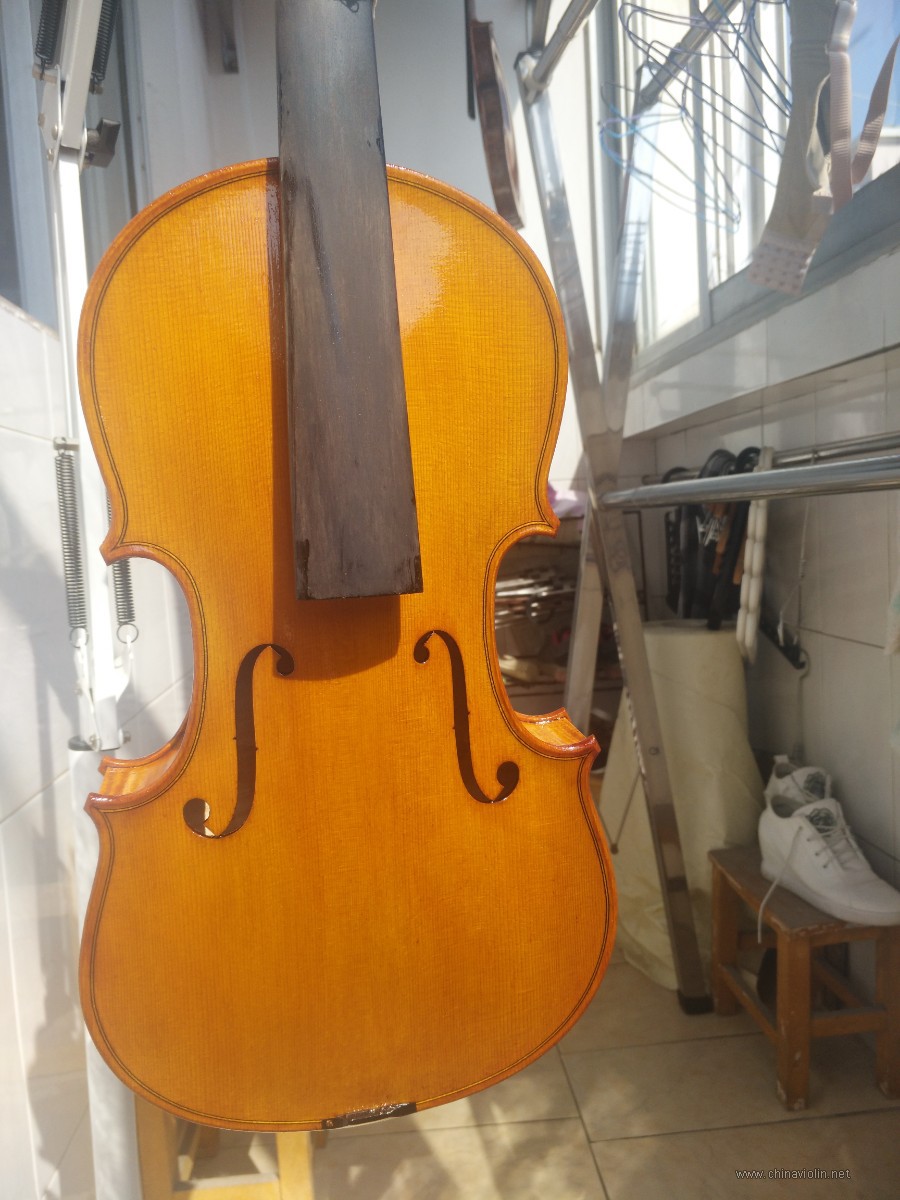

发表于 2020-9-29 22:47:32 | 显示全部楼层
听上去音色还不错,也许是改用了油性漆的收获。只可惜琴让你漆得有点不大理想,让人觉得不够顺眼。你可能是脱漆没有做好。你看得我刚漆到一半工序的一把琴虽然不算好,但至少清新一些
