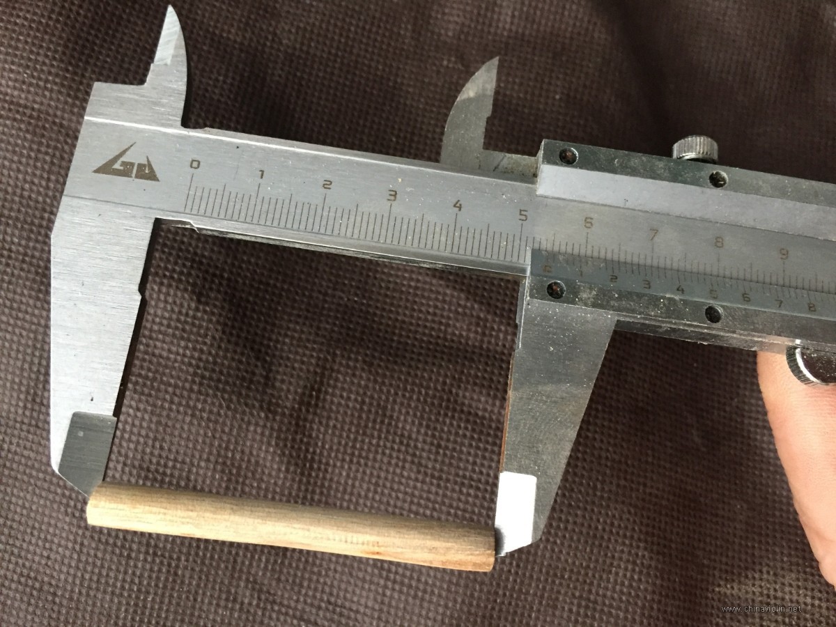

 楼主| 发表于 2020-3-10 13:34:45 | 显示全部楼层

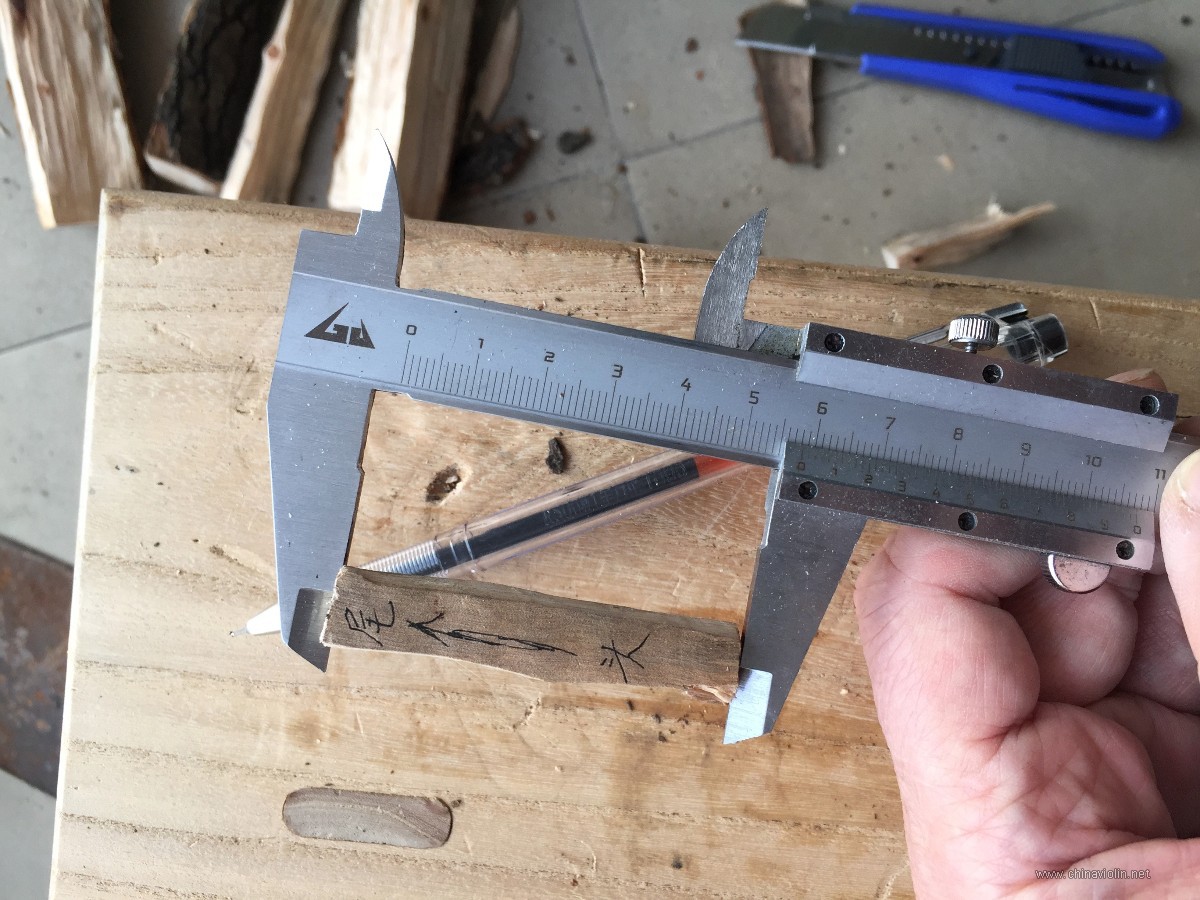

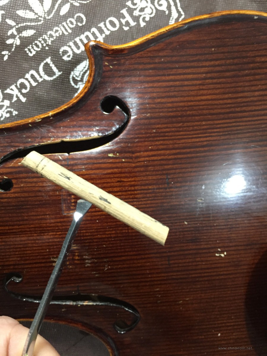

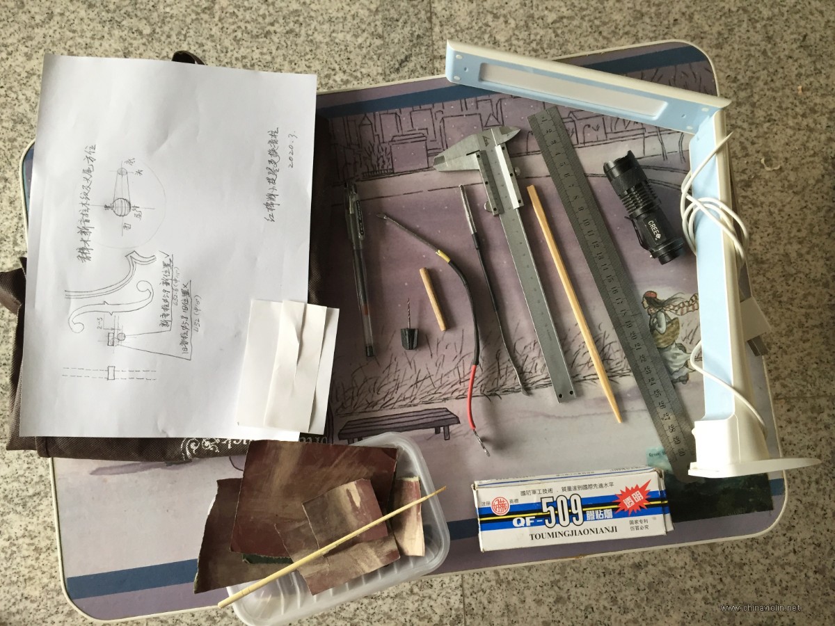

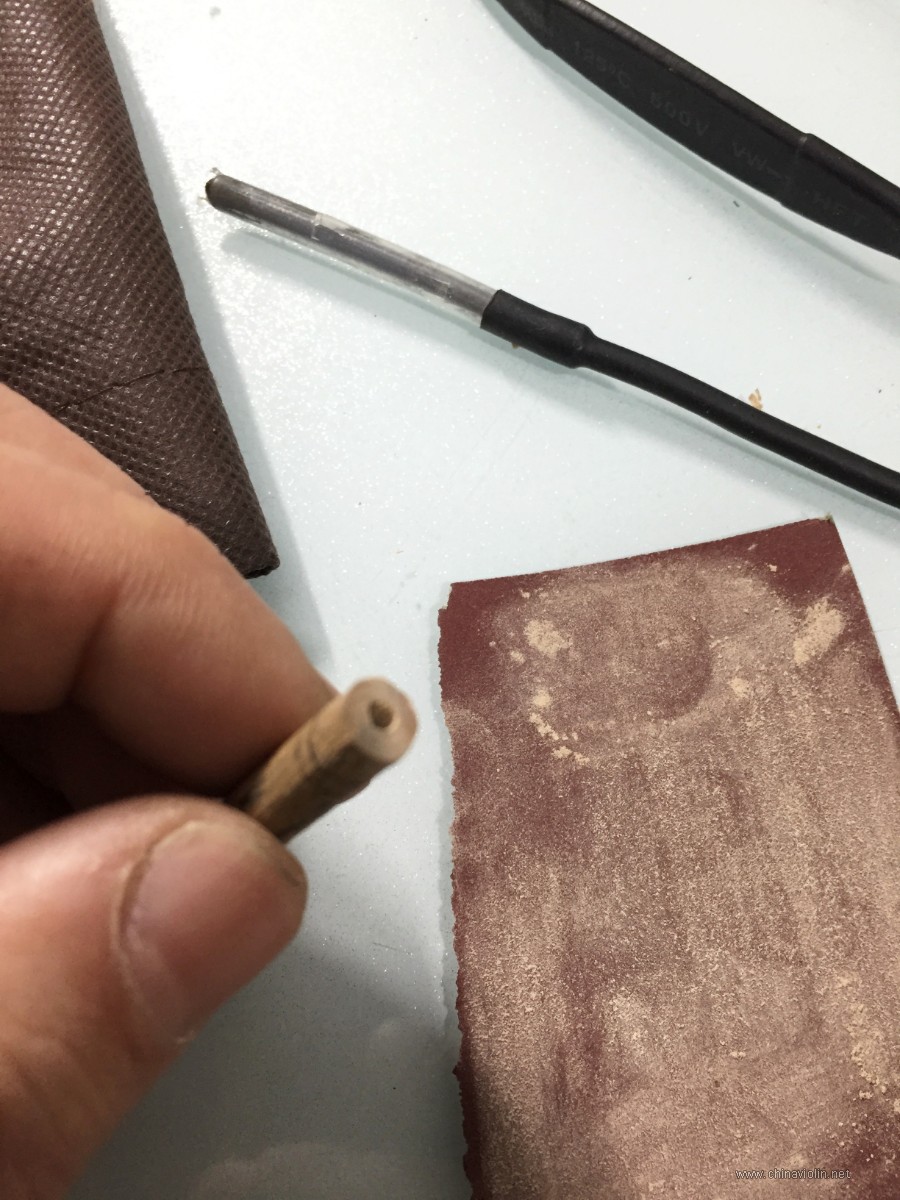

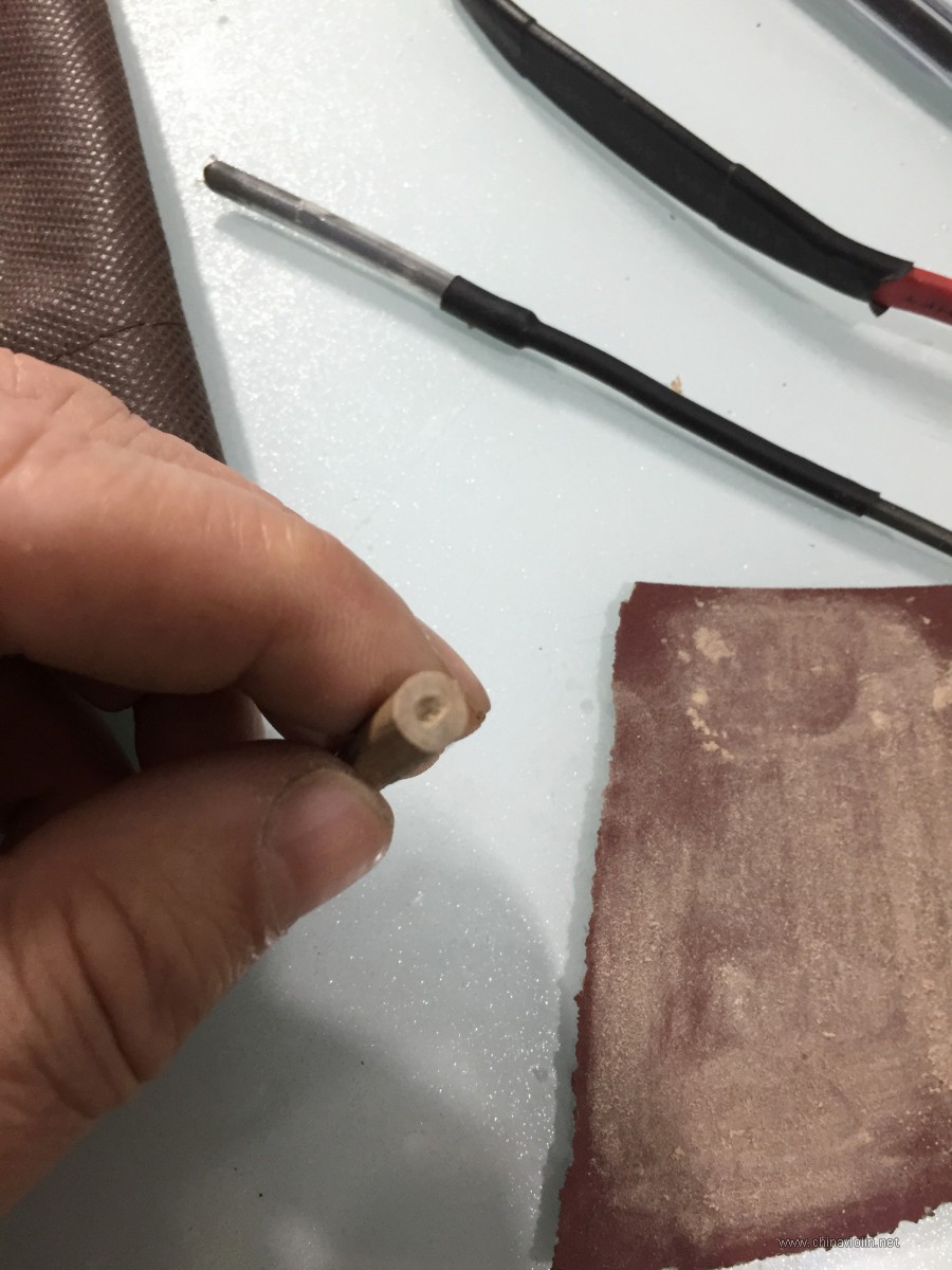

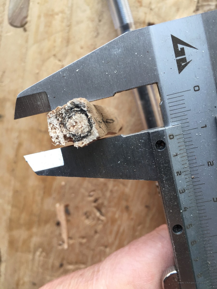

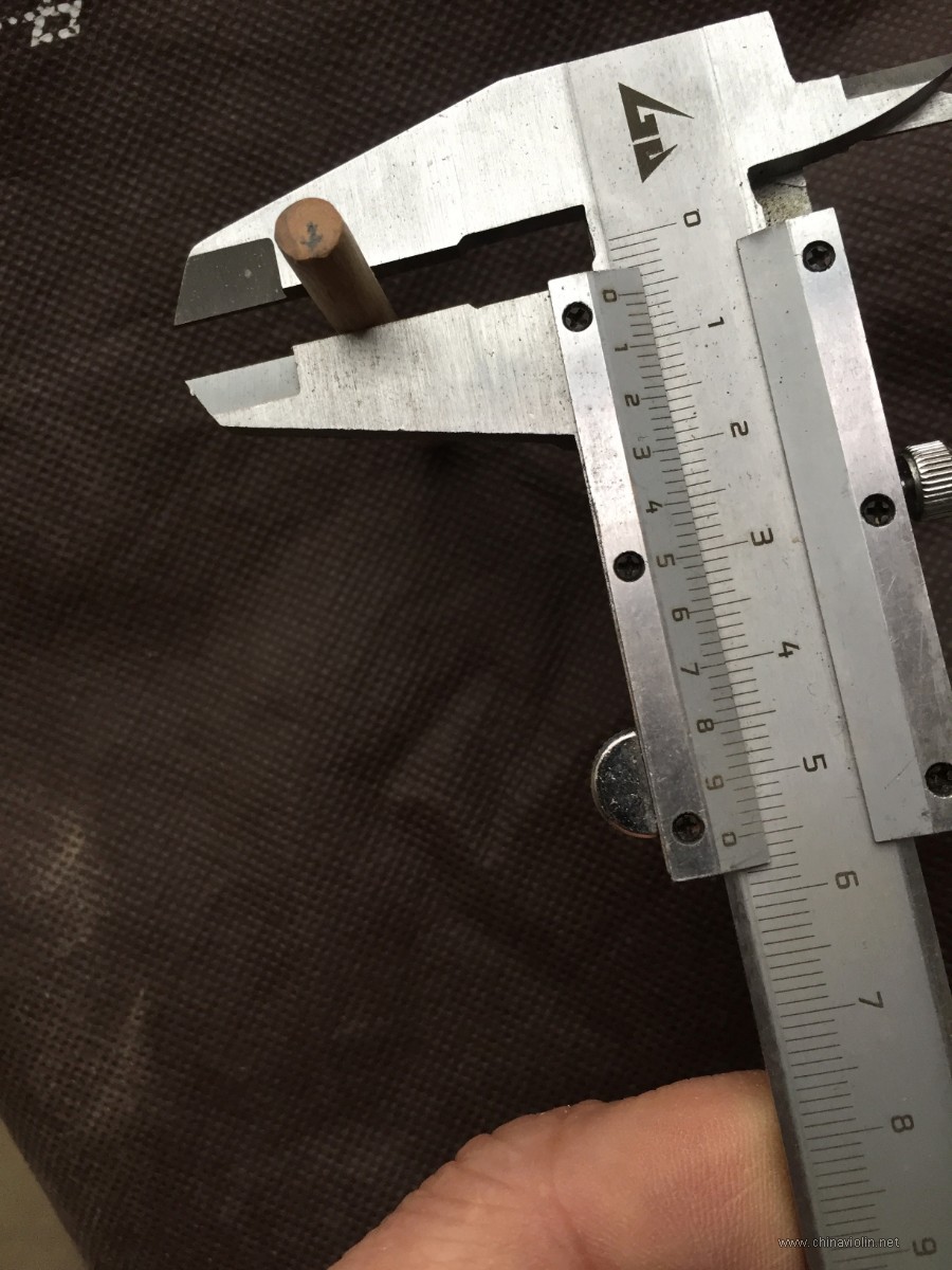

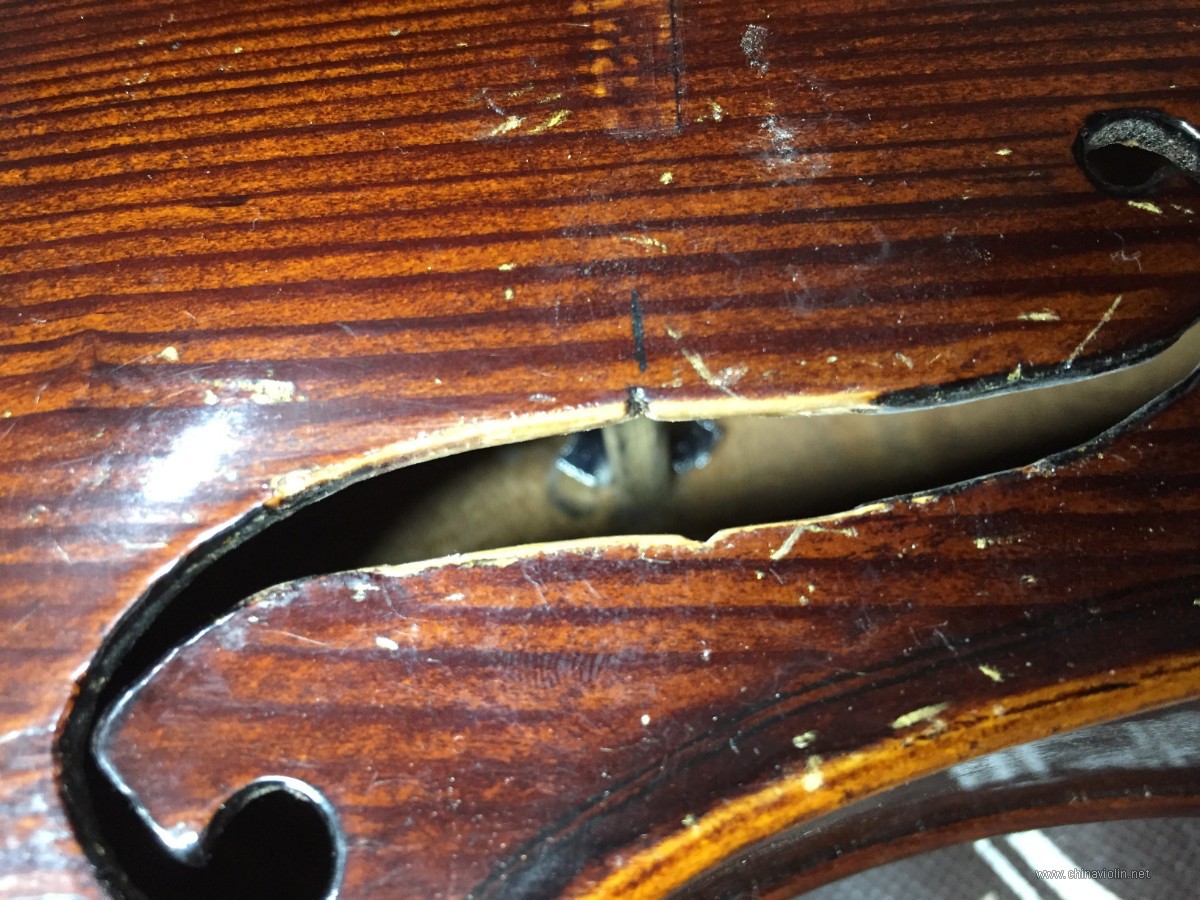

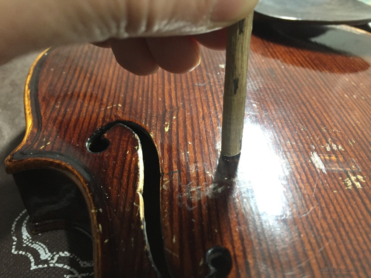

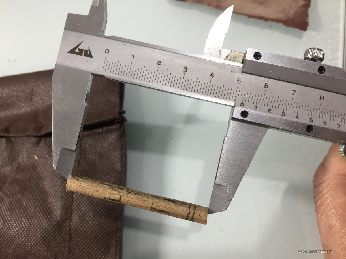

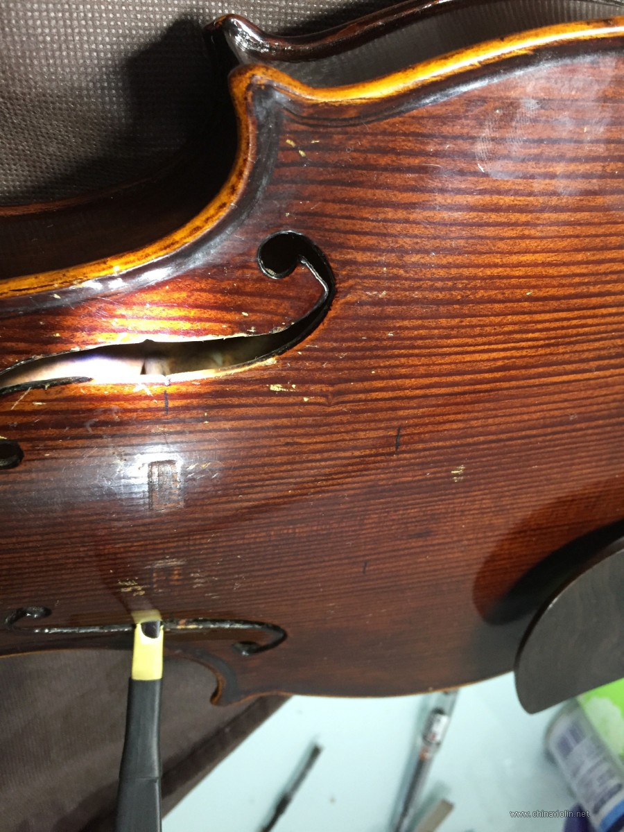

拼凑回去,测量尺寸,旧音柱做出的牺牲,值了!

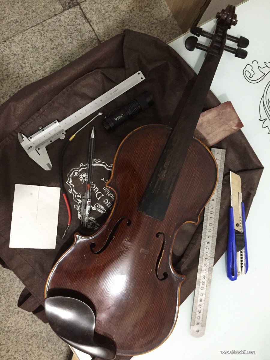

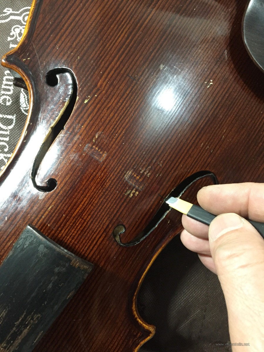

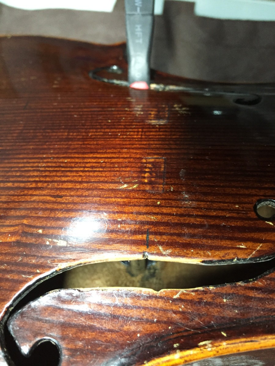

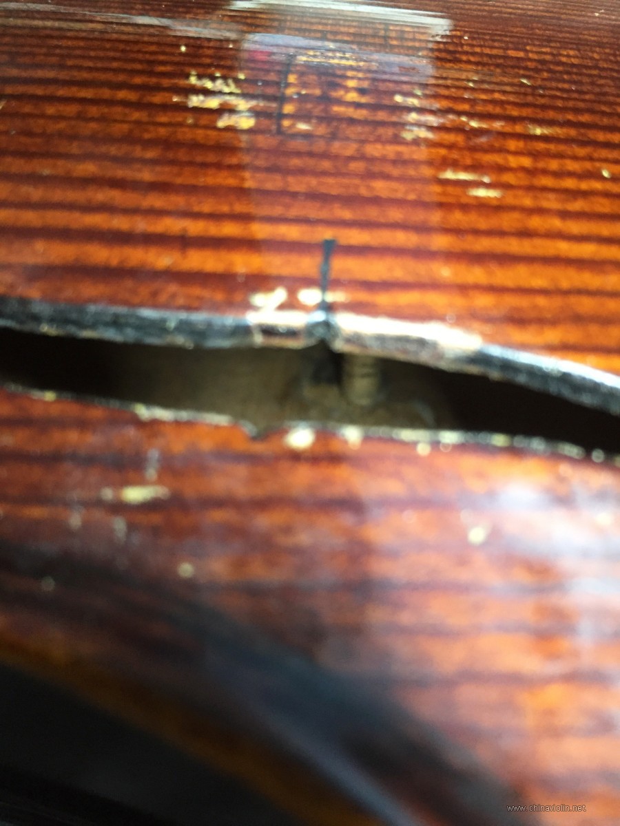

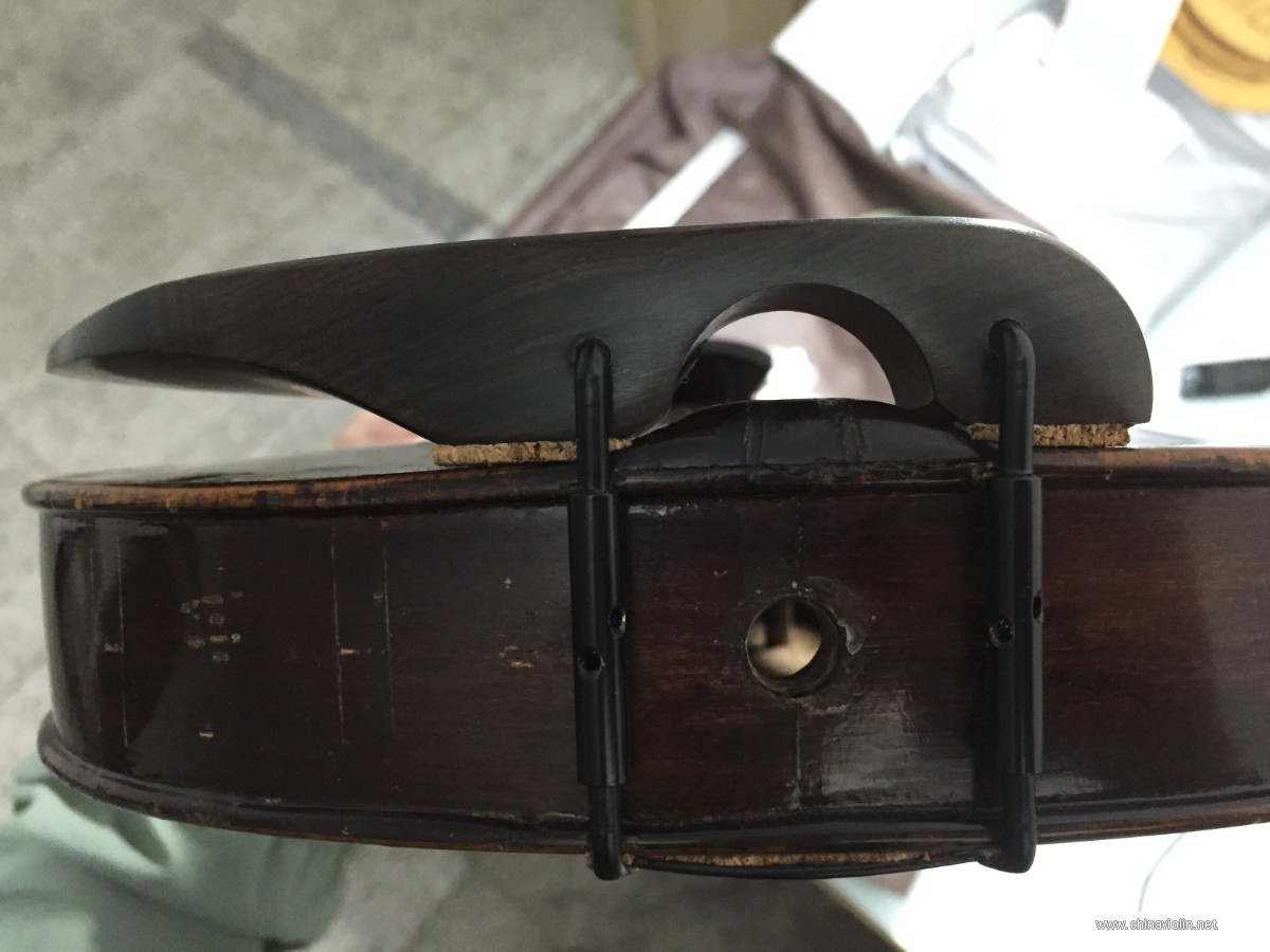

打扫战场,把琴箱内的残胶铲掉,砂干净。。
 楼主| 发表于 2020-3-10 13:47:34 | 显示全部楼层
琴箱内底部墨迹,是原来做记号留下的

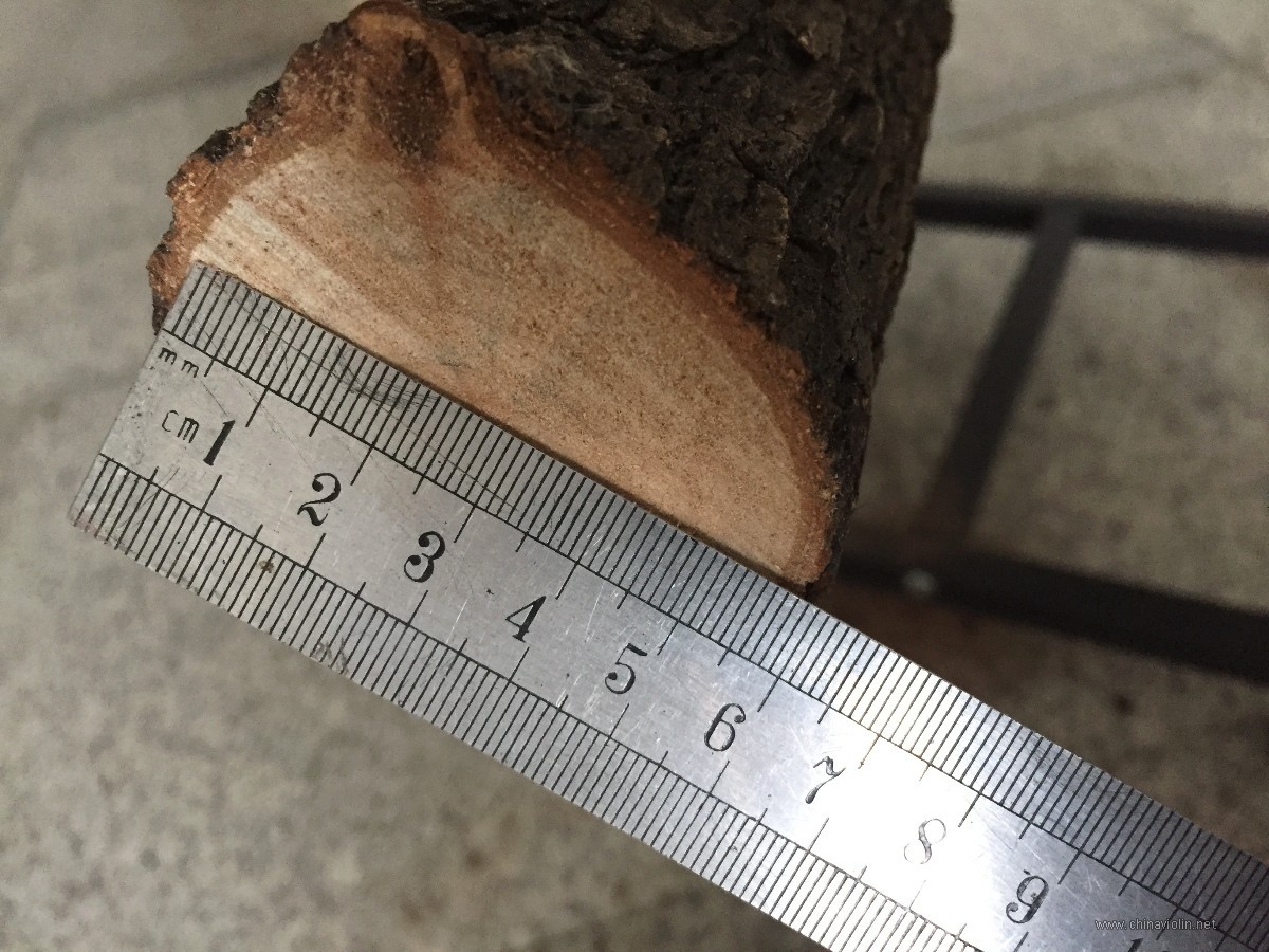

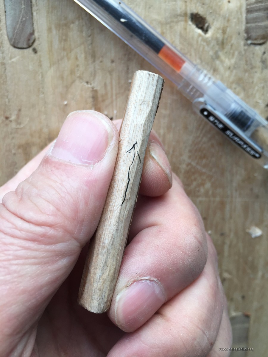

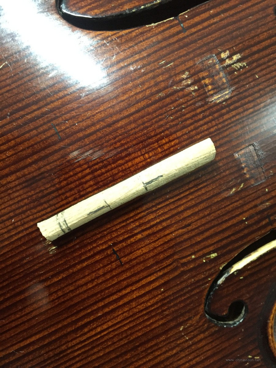

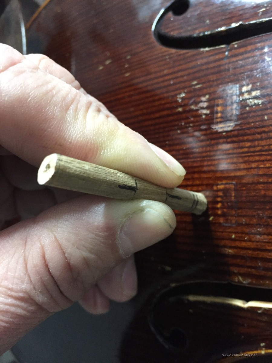

     我就是用香樟木做音柱的,确实效果很好——自我感觉比其他的木材要好——大叶老树香樟,但是香樟木可能是都看不出年轮吧,只能看横向的木射线,削制后安装前要在音柱上做好标记。
 楼主| 发表于 2020-3-10 23:04:29 | 显示全部楼层
走陌路的旅客 发表于 2020-3-10 22:00
我就是用香樟木做音柱的,确实效果很好——自我感觉比其他的木材要好——大叶老树香樟,但是香樟木 ...
谢谢您的回复,您是用的大叶老香樟树效果确实很好。谢谢经验分享!
我这里用的是小叶老香樟树的枝丫,我感觉其不硬不软,刚性韧性适当,纹理较直且疏密适中,感觉到含有樟脑油,天然樟脑味道清香。年轮也不明显,年轮和木射线我不大会看。也只是头尾里外做记号。再说年轮,支干越分叉或者很后来从主干上发的新枝,肯定要比主干越要少得多。樟树皮外部缠绕的是另一种植物不知名的寄生藤,真可谓相杀相爱,共生共荣共枯。。。。
 楼主| 发表于 2020-3-10 23:14:34 | 显示全部楼层
干透的小叶香樟木,不重。

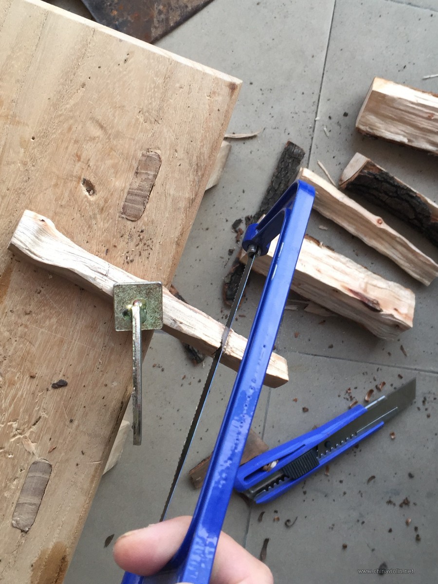

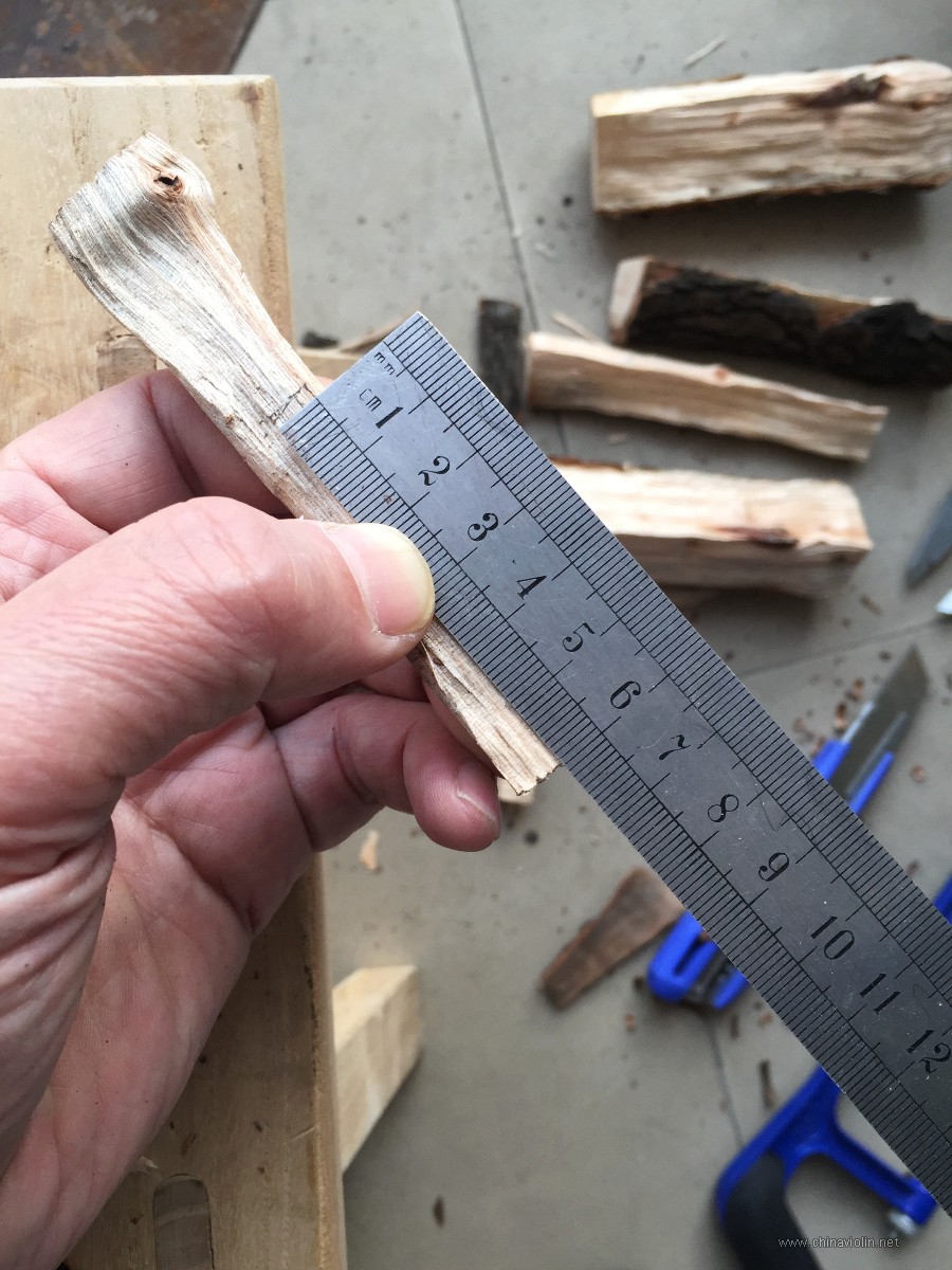

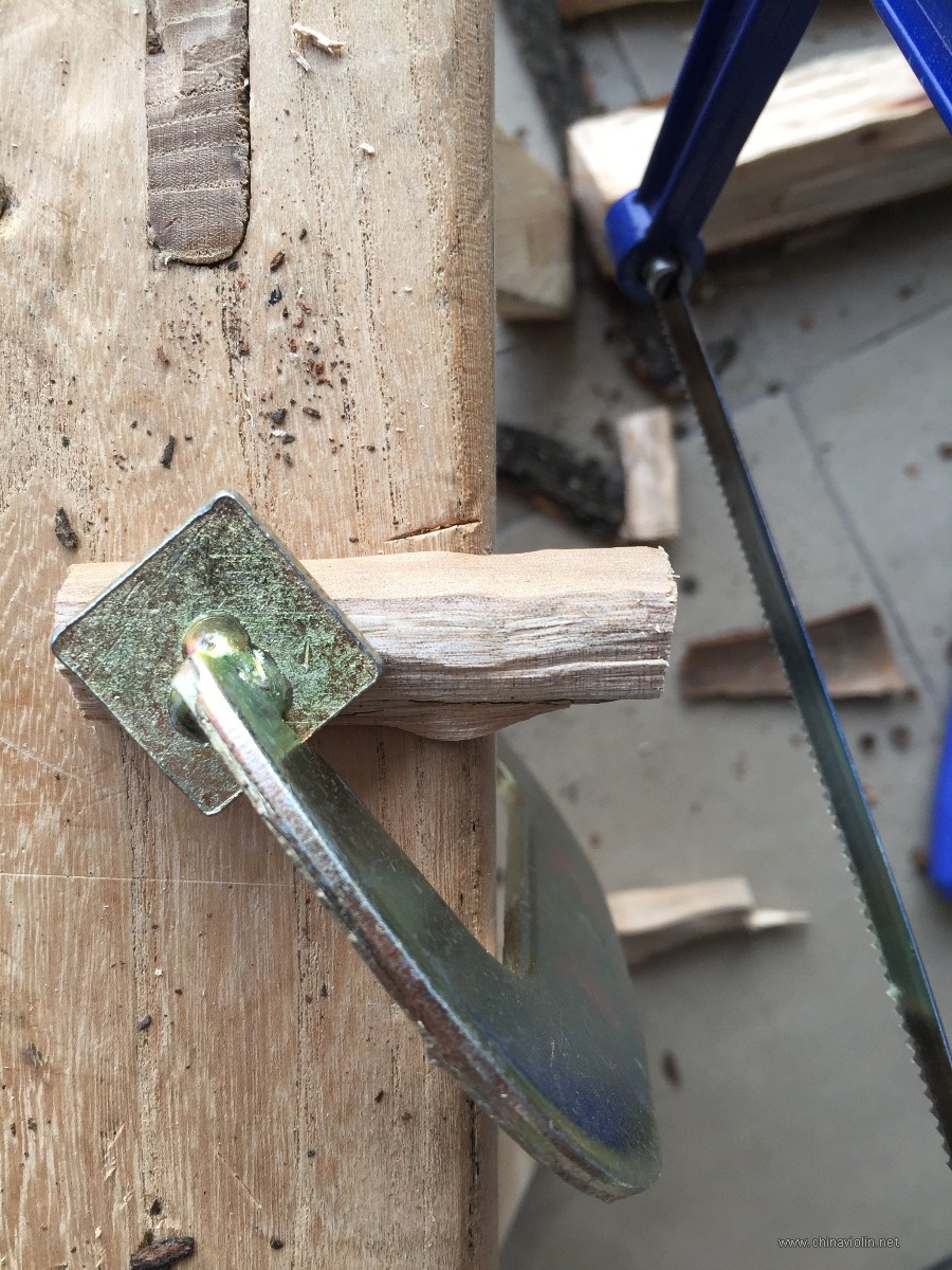

 楼主| 发表于 2020-3-11 08:45:04 | 显示全部楼层

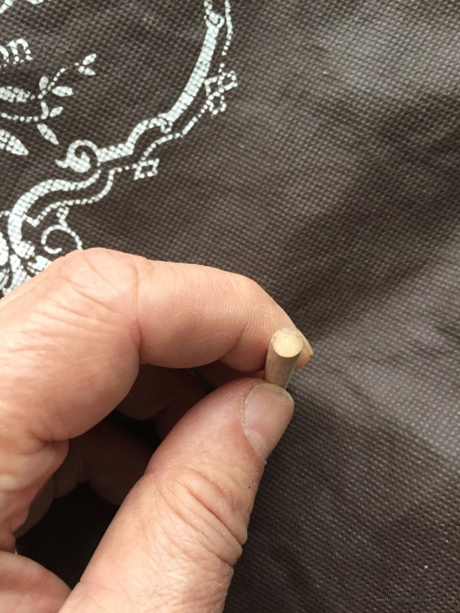

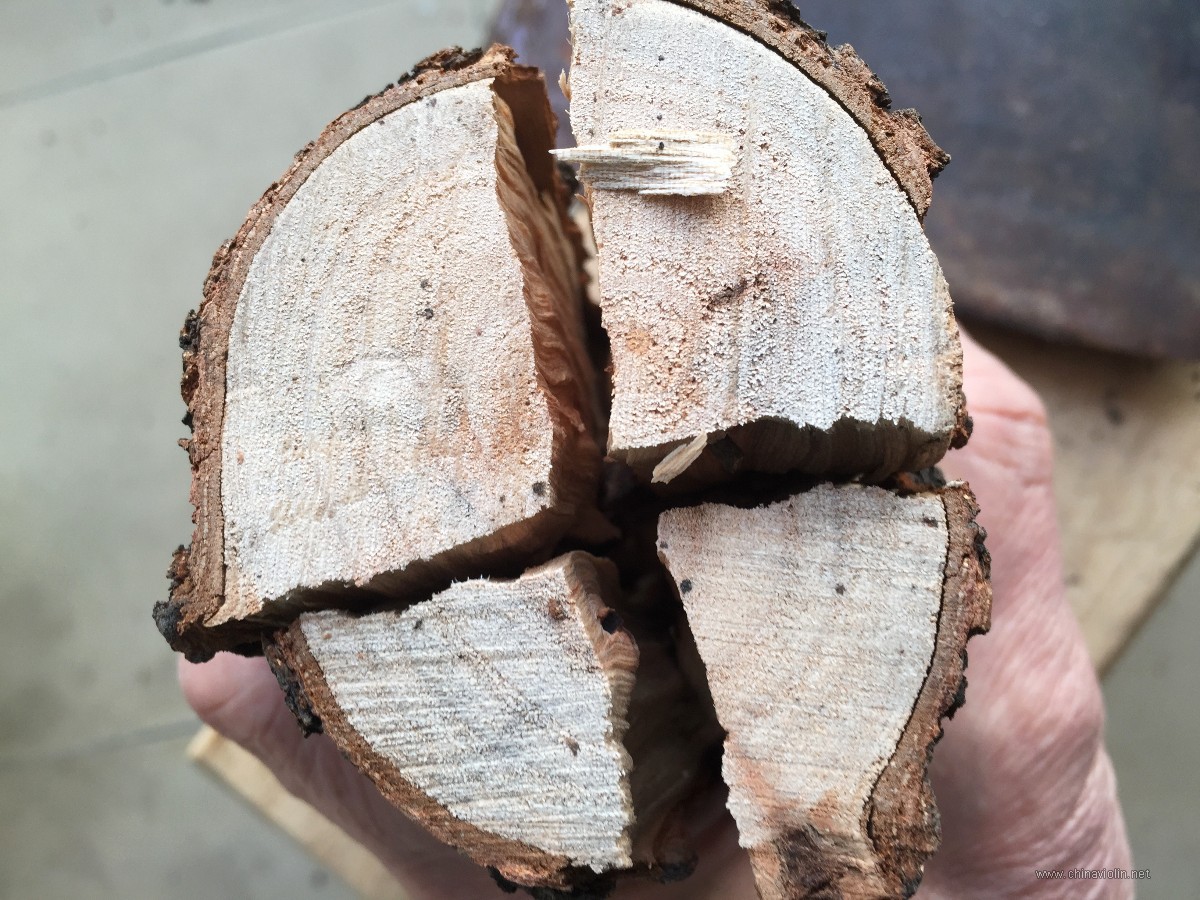

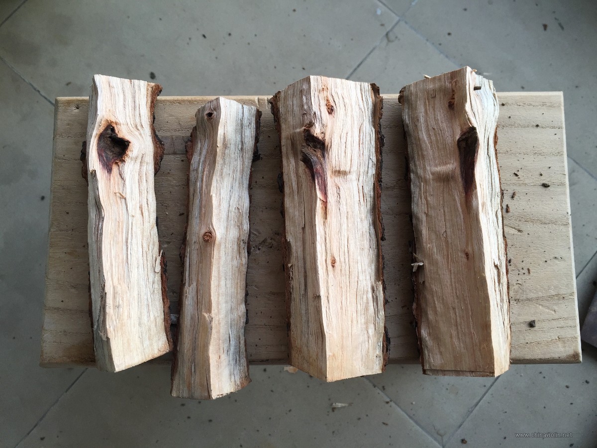

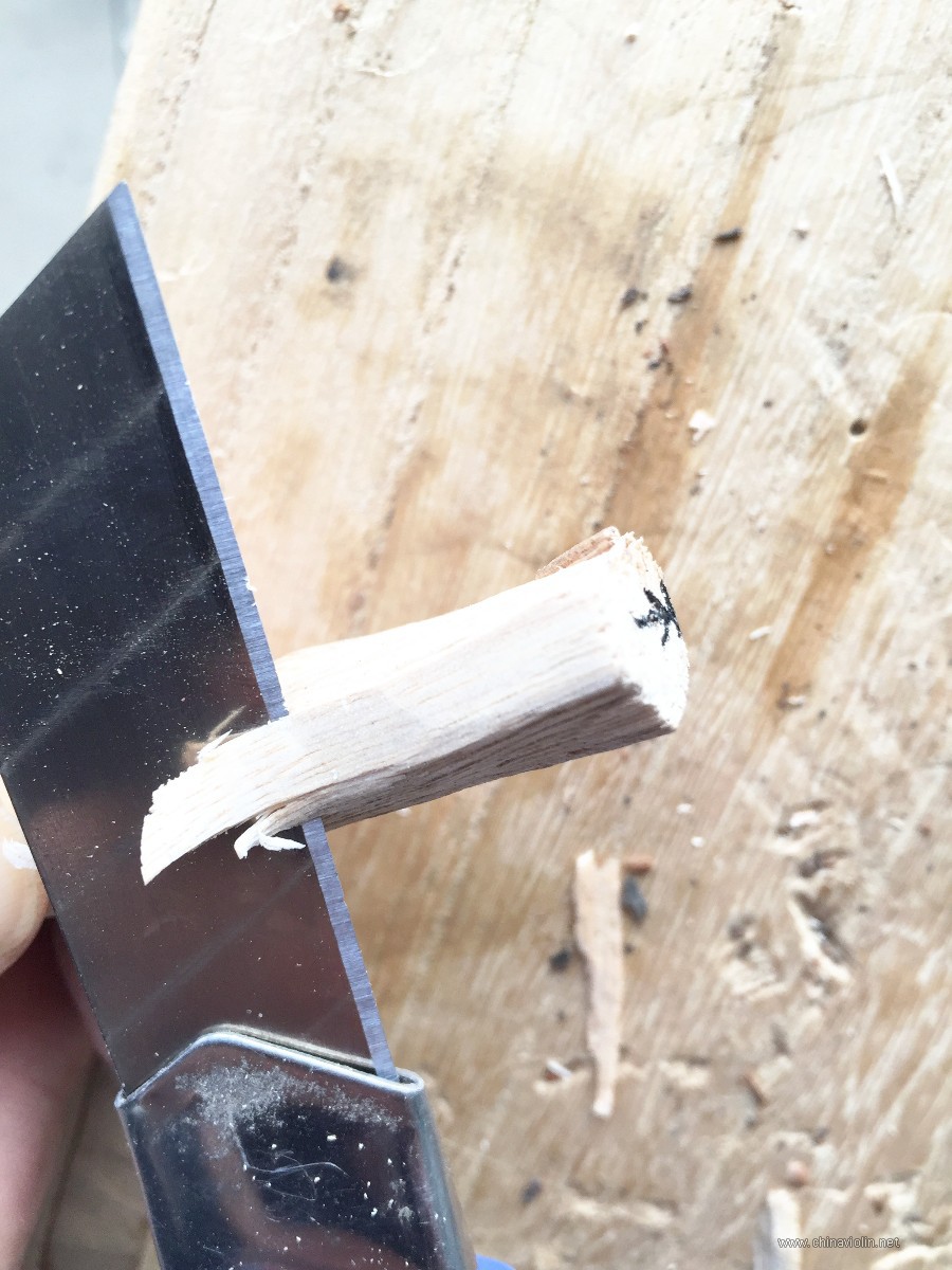

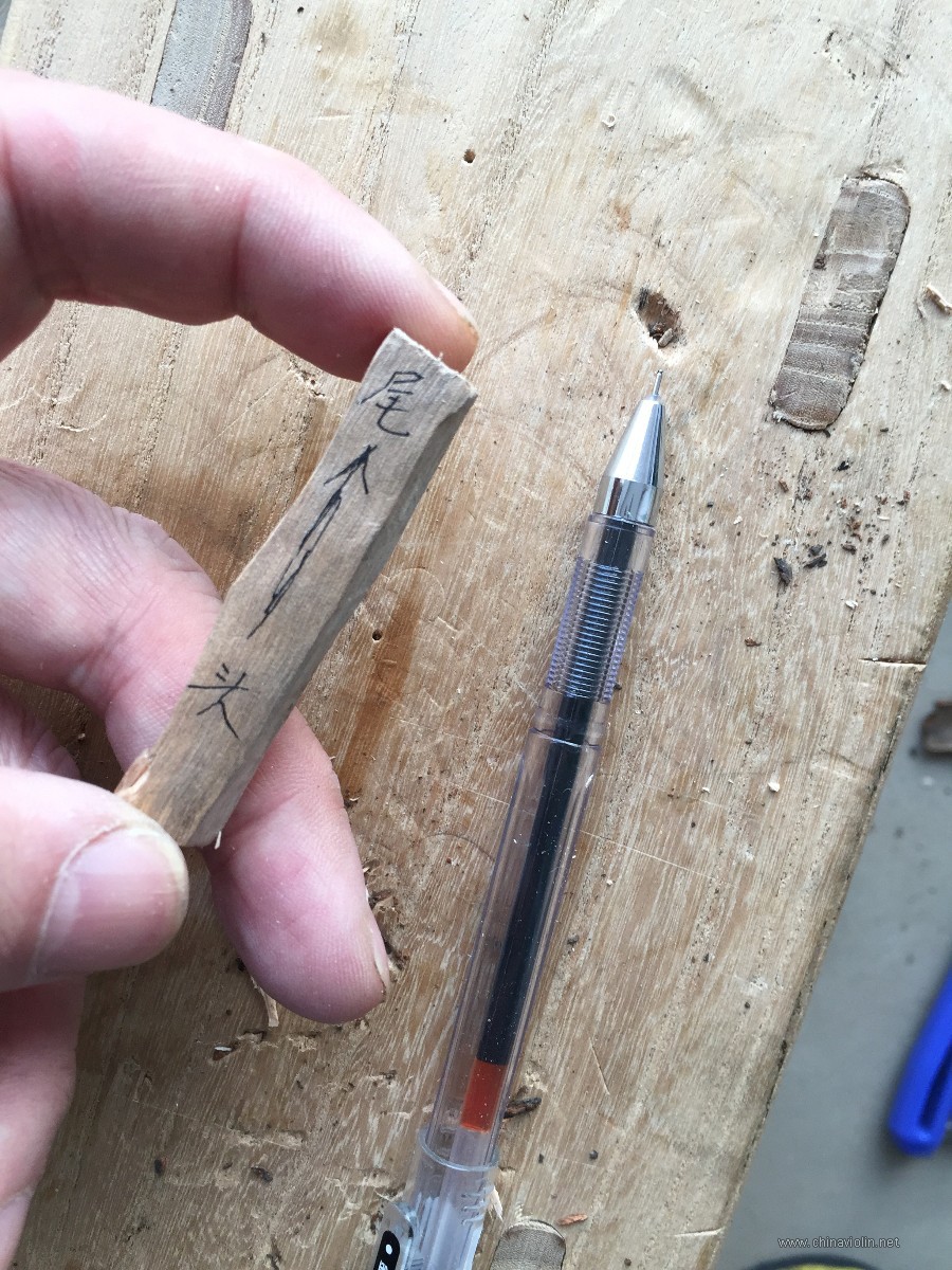

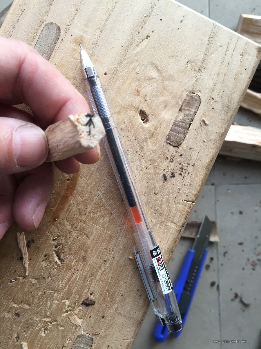

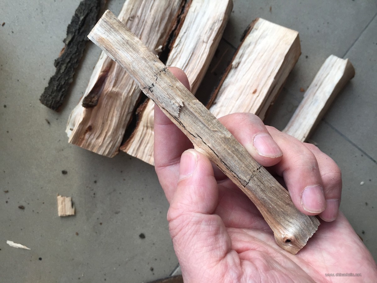

继续制作新音柱,,,始终记住头尾里外,掌握尺寸,,横向径切1/2、1/4、4选1、1/8、再8选1,,纵向选中段锯短,削圆。。。

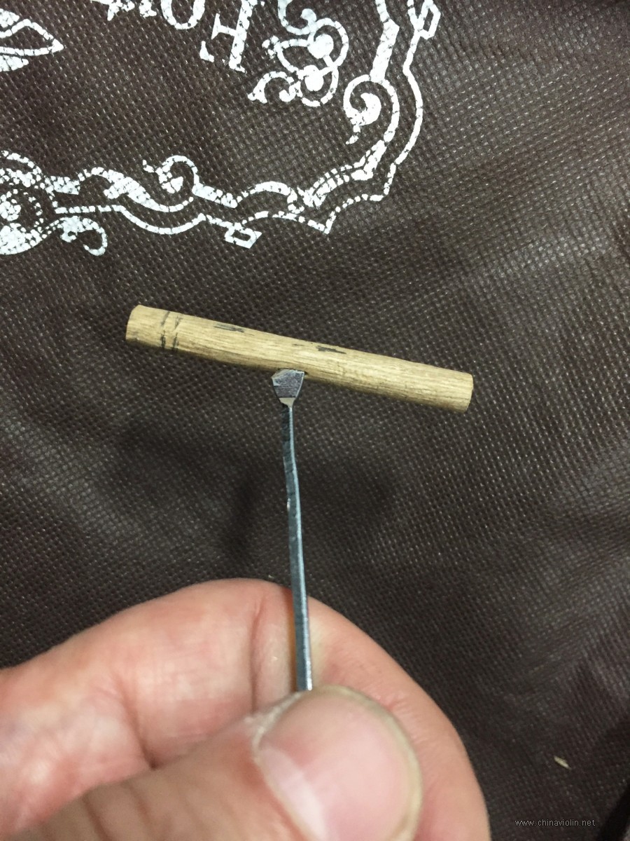

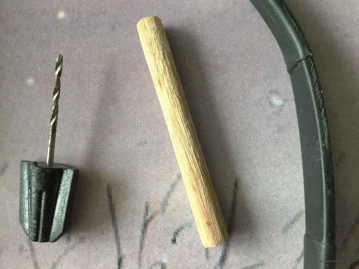

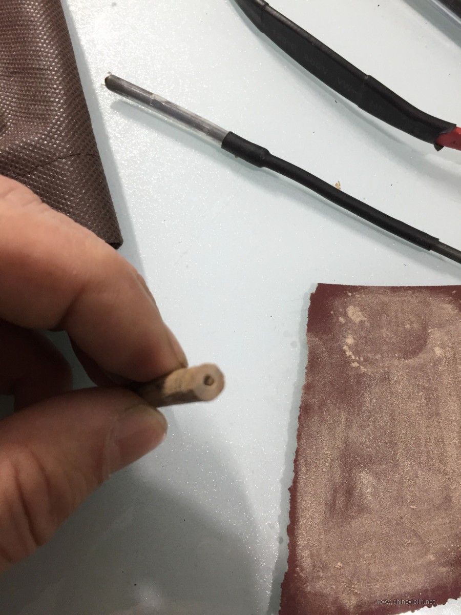

 楼主| 发表于 2020-3-12 09:13:48 | 显示全部楼层

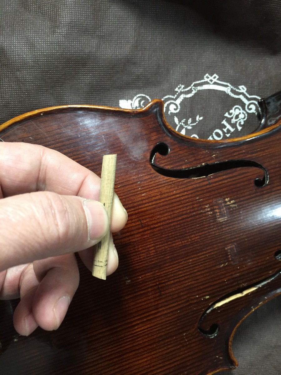

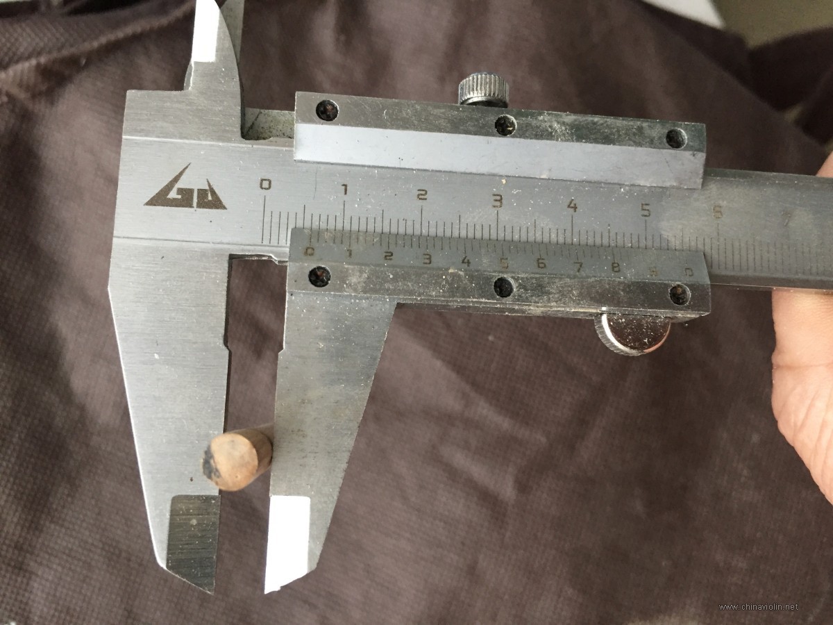

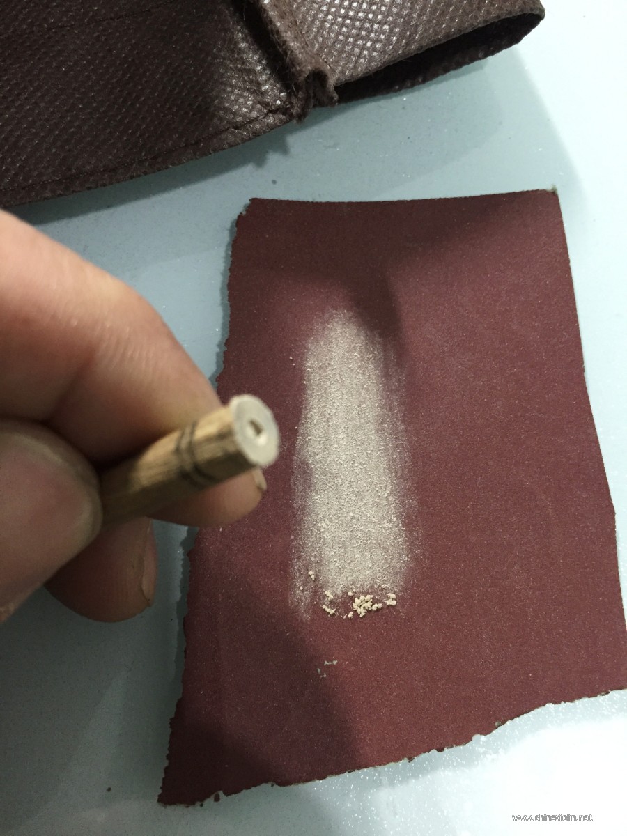

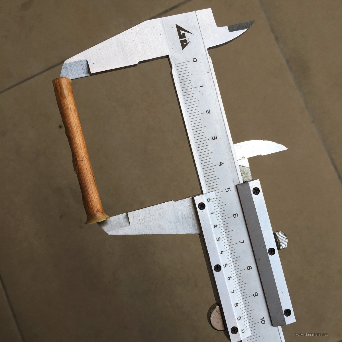

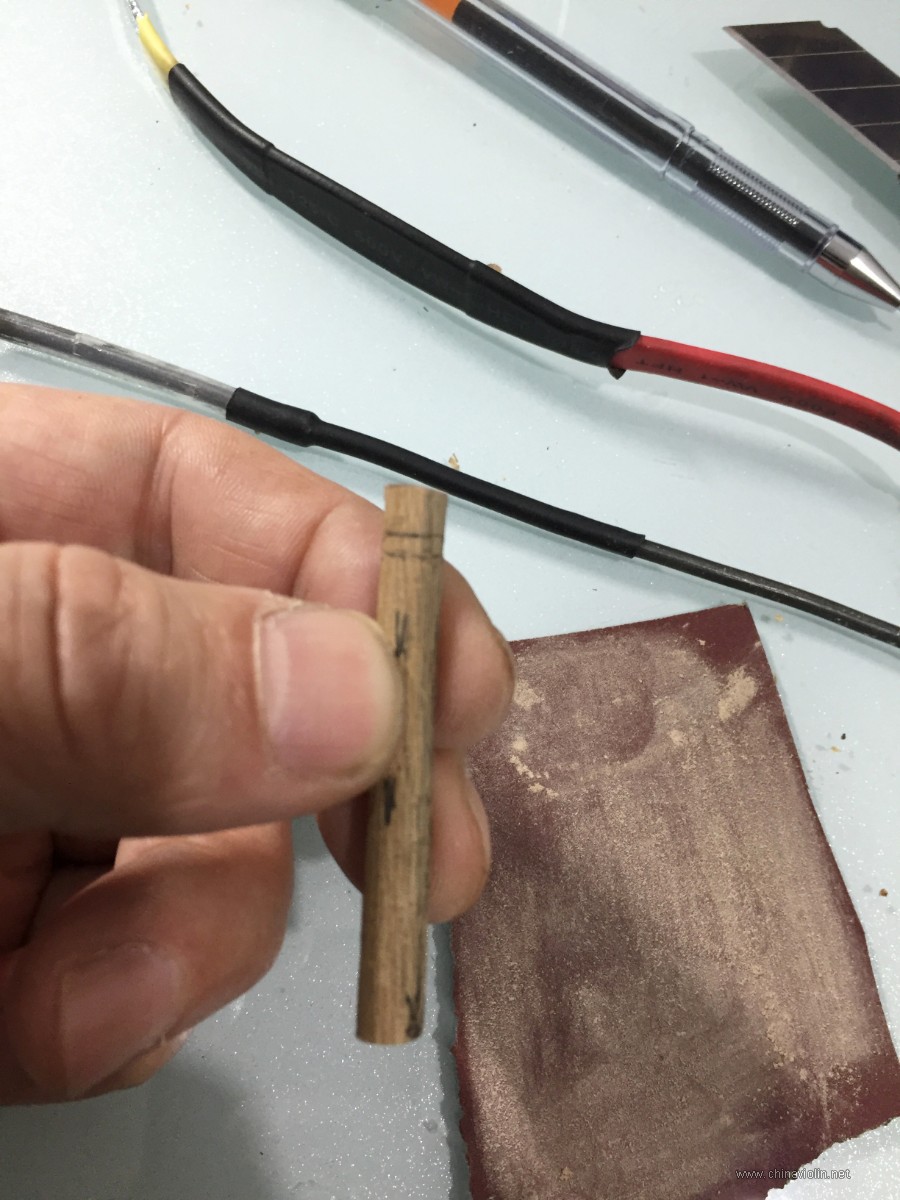

继续制作新音柱。。刀削、锉、砂纸打磨,始终记住头尾里外,掌握尺寸。。差不多了,长度仍留有约2mm余量。。。

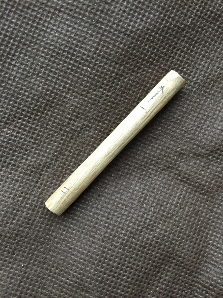

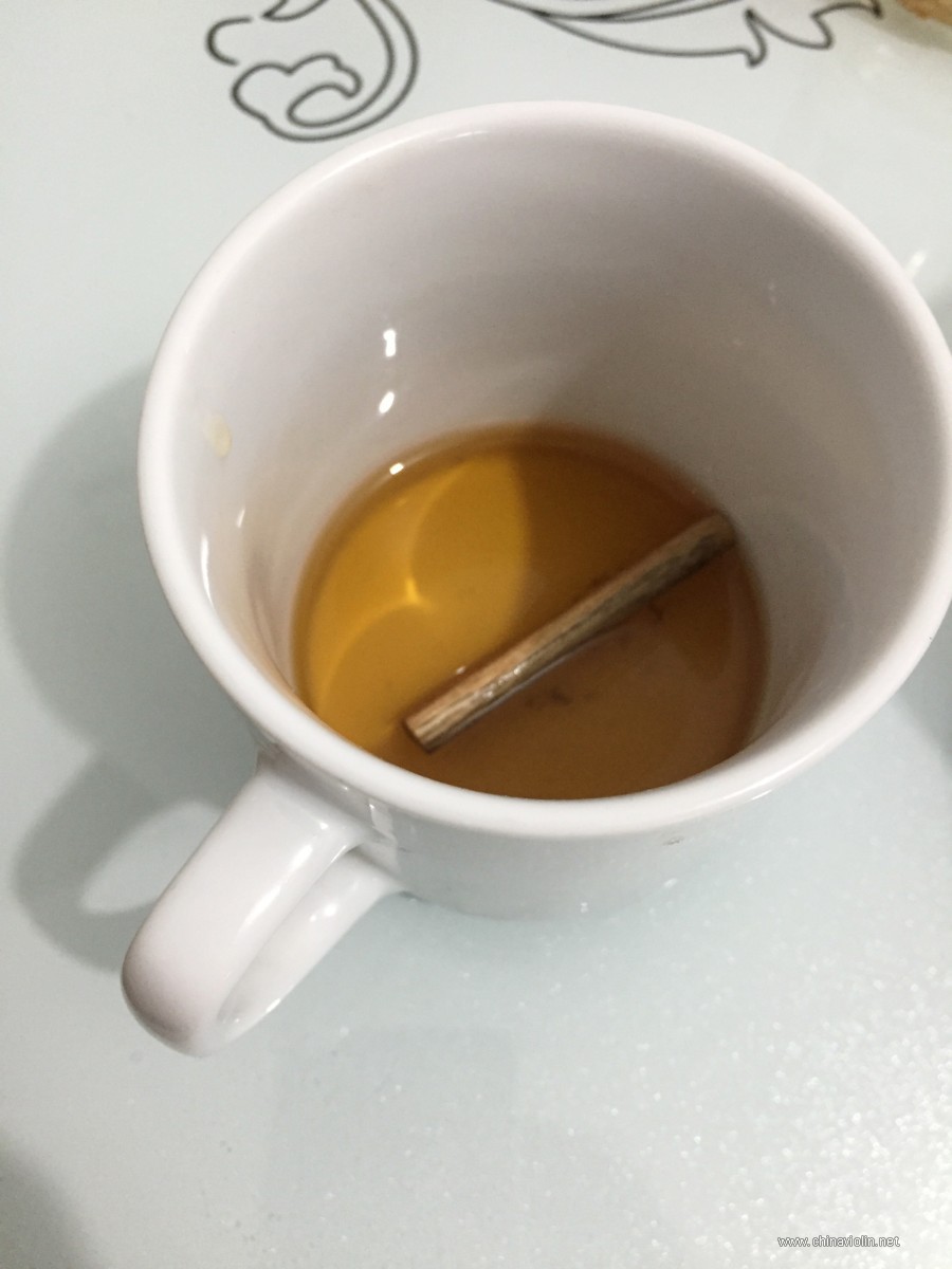

 楼主| 发表于 2020-3-12 10:06:08 | 显示全部楼层

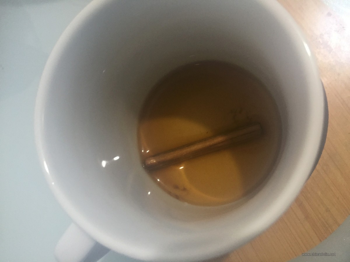

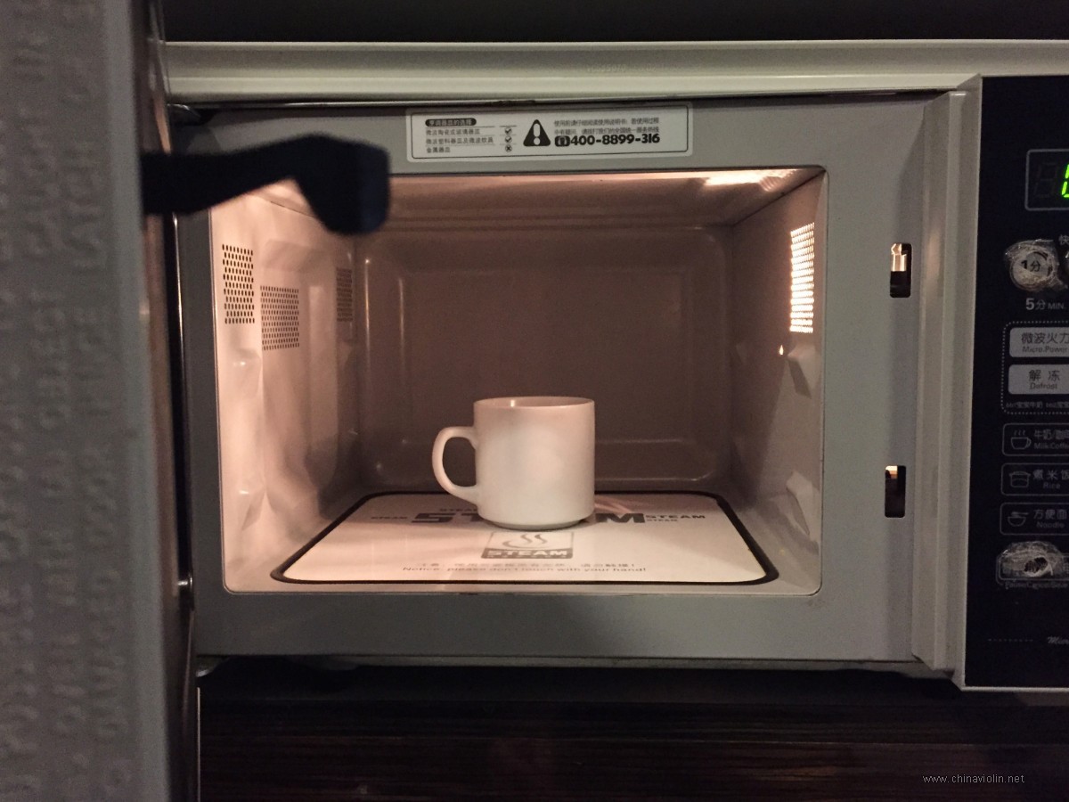

香樟木新音柱(╯▽╰ )好香~~,是不是樟脑油含量很多?不要这么多吧,多了会打滑?。。。用小茶杯,放小量茶水,放入新音柱,用微波炉叮1分零20秒,把新音柱里面的多余的樟脑油逼出来。。再晾干
 楼主| 发表于 2020-3-12 10:15:21 | 显示全部楼层
外表面一层“薄霜”,就是“逼出来”的樟脑油形成的部分沉淀物---天然樟脑丸的主要成分吧。。
 楼主| 发表于 2020-3-12 12:13:45 | 显示全部楼层
经过十几个小时的晾干,“薄霜”不见了,挥发掉?没有之前香味浓了。可以安装了。。。

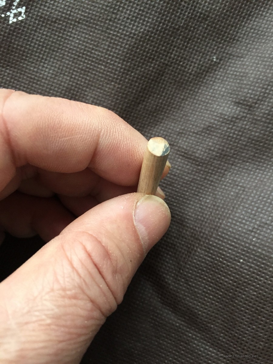

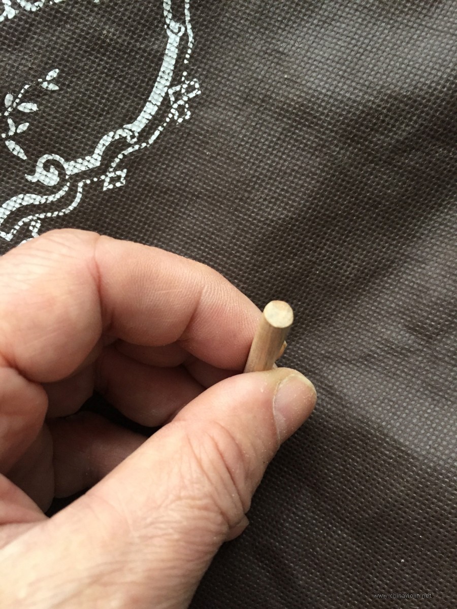

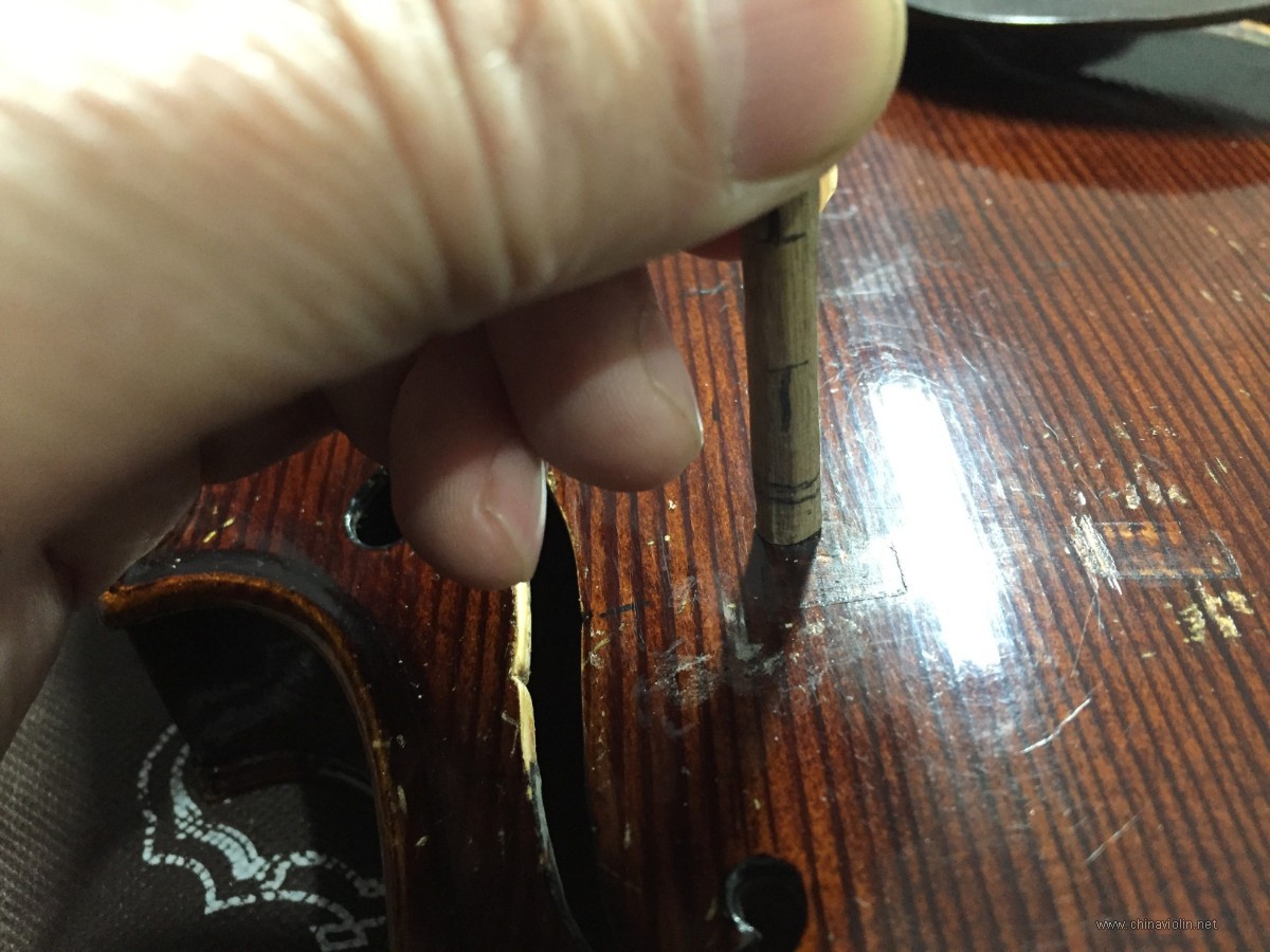

 楼主| 发表于 2020-3-12 12:42:57 | 显示全部楼层

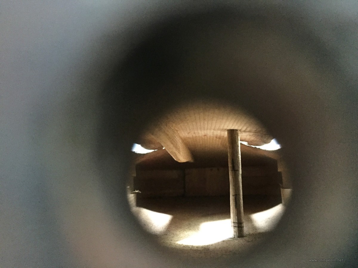

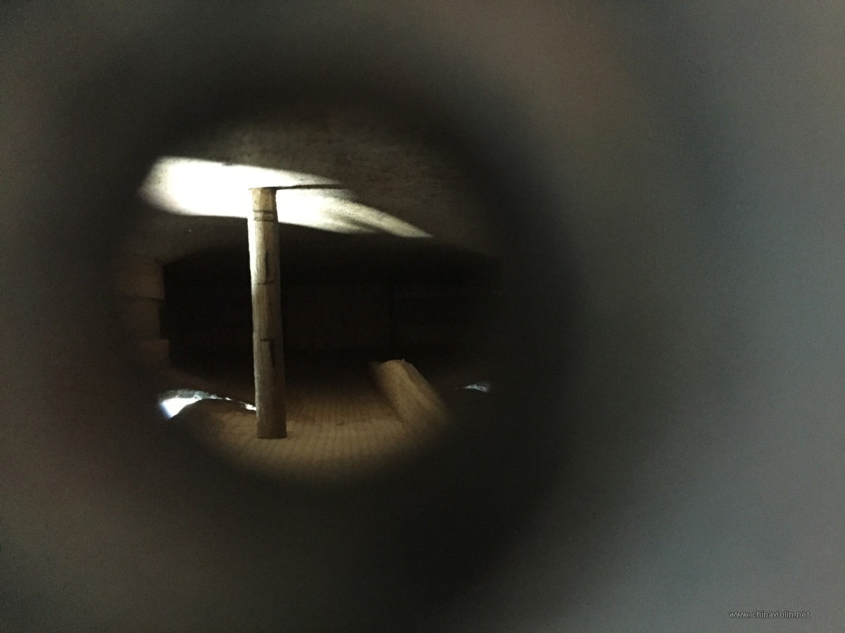

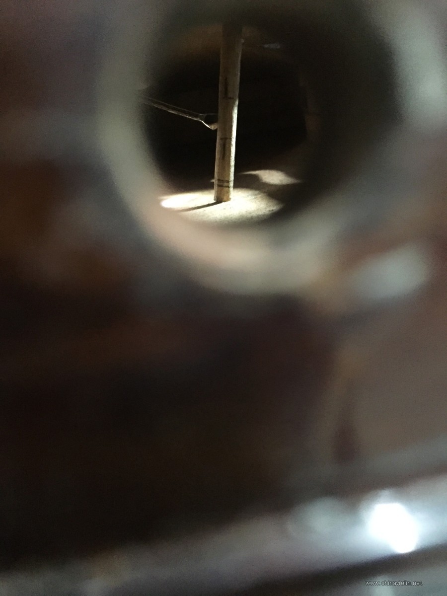

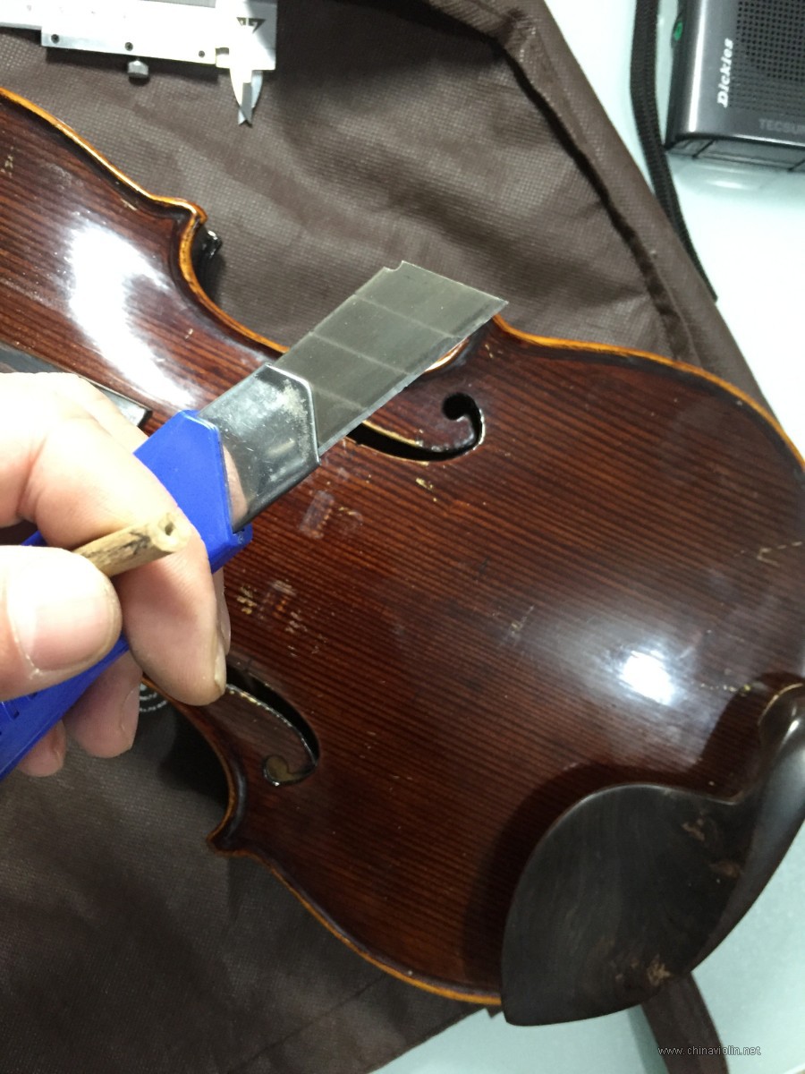

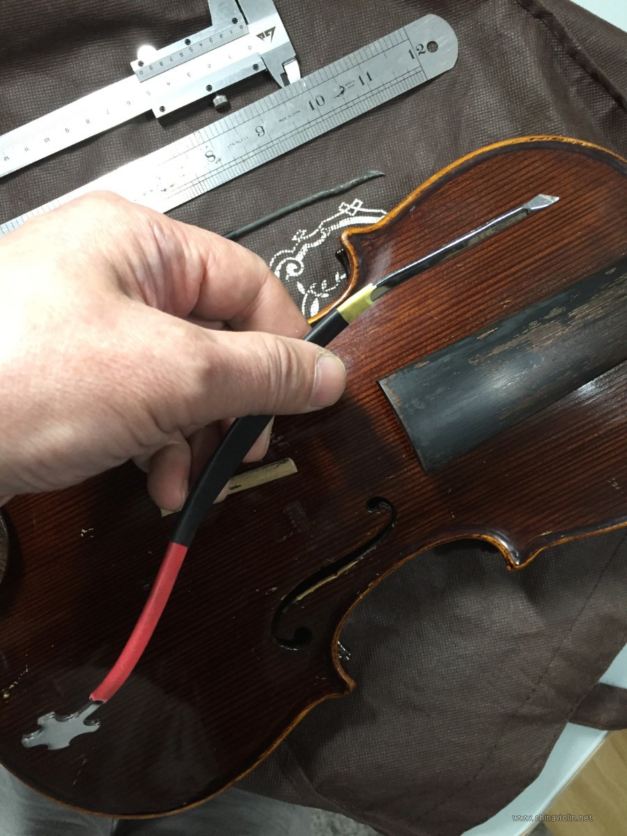

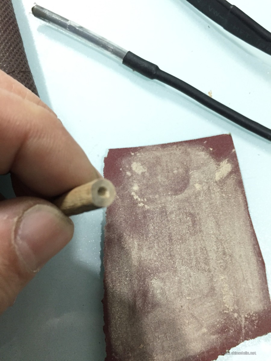

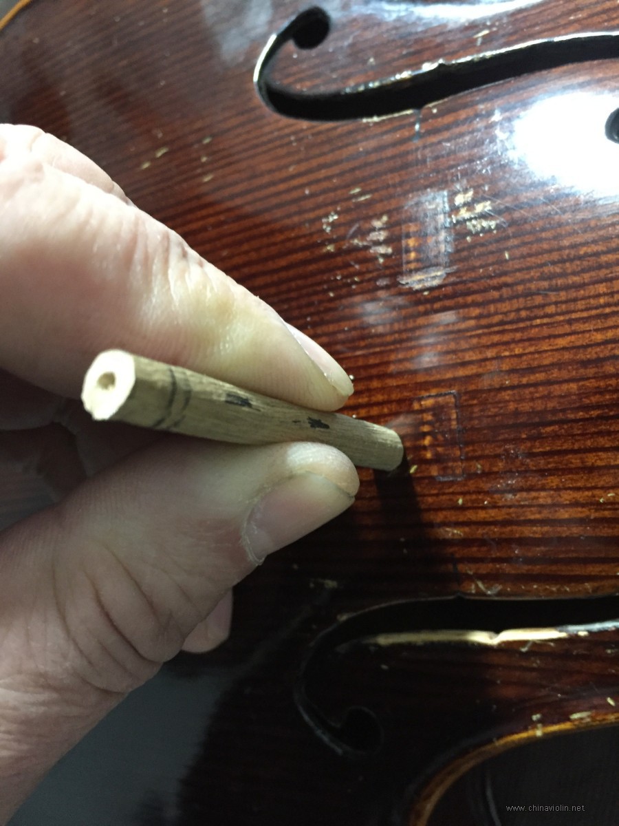

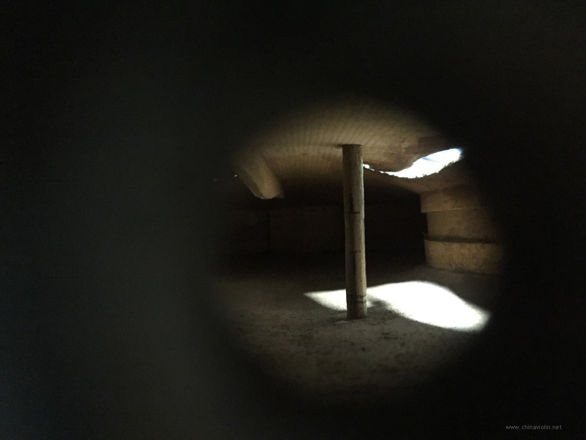

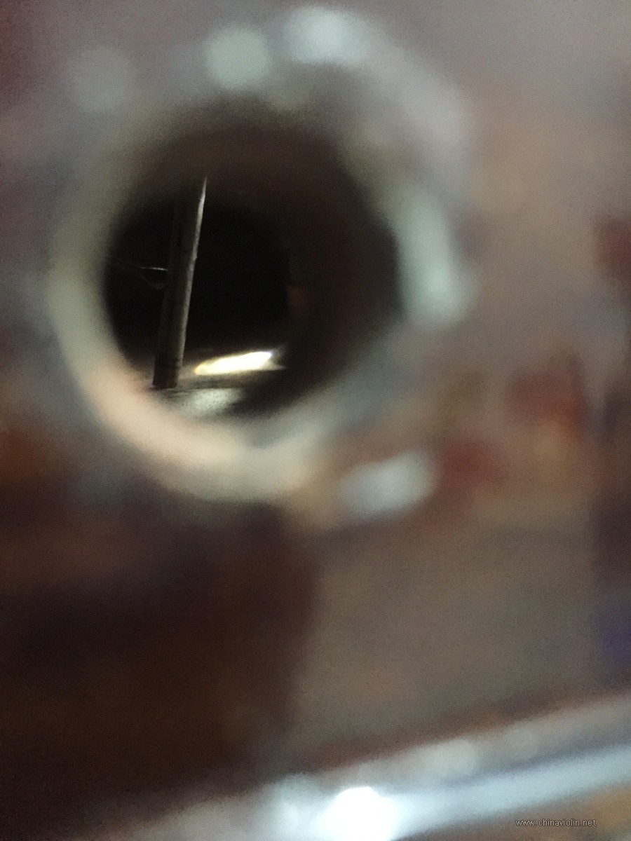

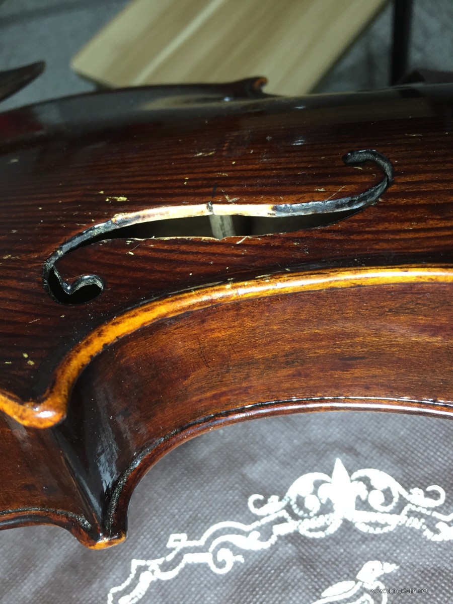

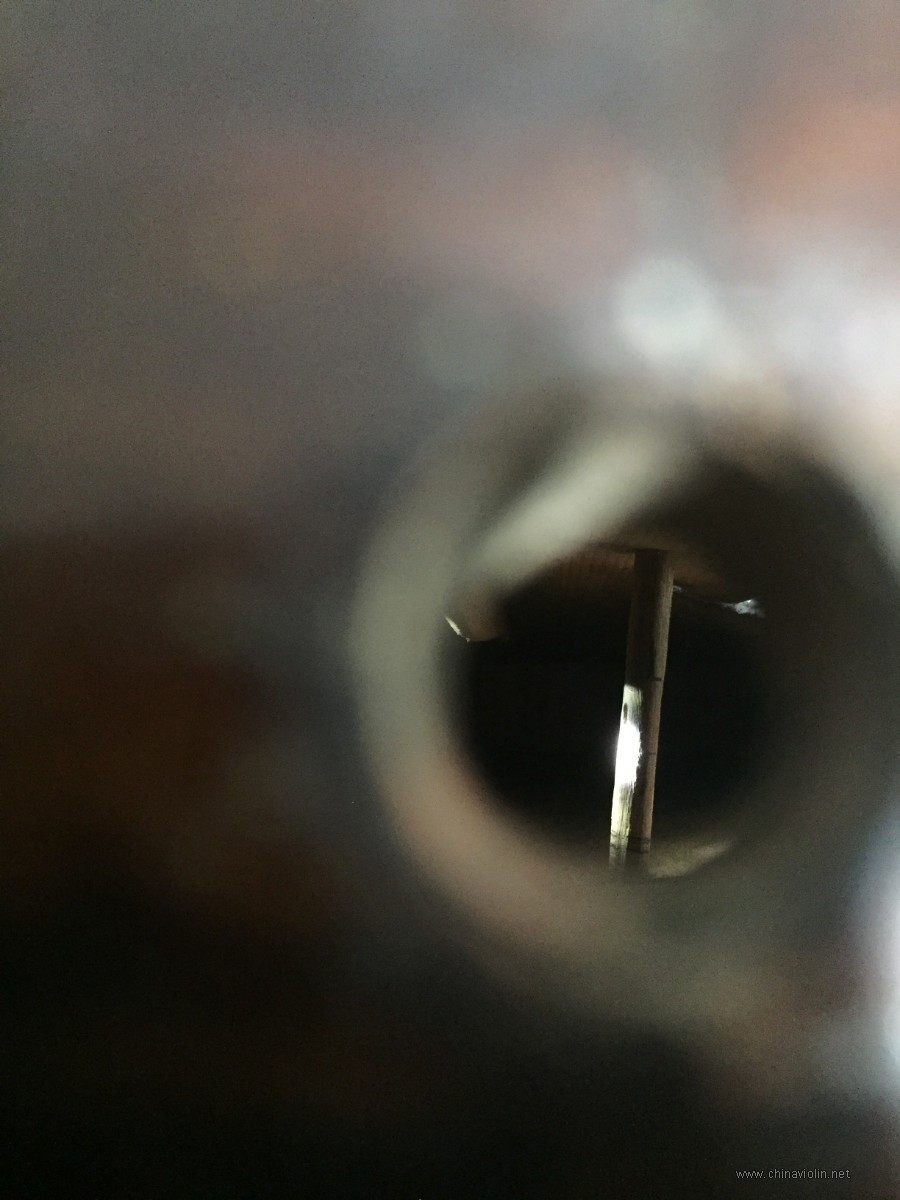

始终记住头尾里外,掌握尺寸。。为了安装贴合,在两端面中心各钻了浅浅的1个洞,试了并且不断切削及打磨两端几次,用音柱钩拦腰叉住新音柱从琴的左 f 孔送入,在预定的大致位置立起来,并推到紧位,再把音柱刀口轻轻抽出来。。。再经多次用音柱钩的花盘和竹筷头,从琴的尾钉洞口和左右 f 孔推拉顶,直到调整到位。

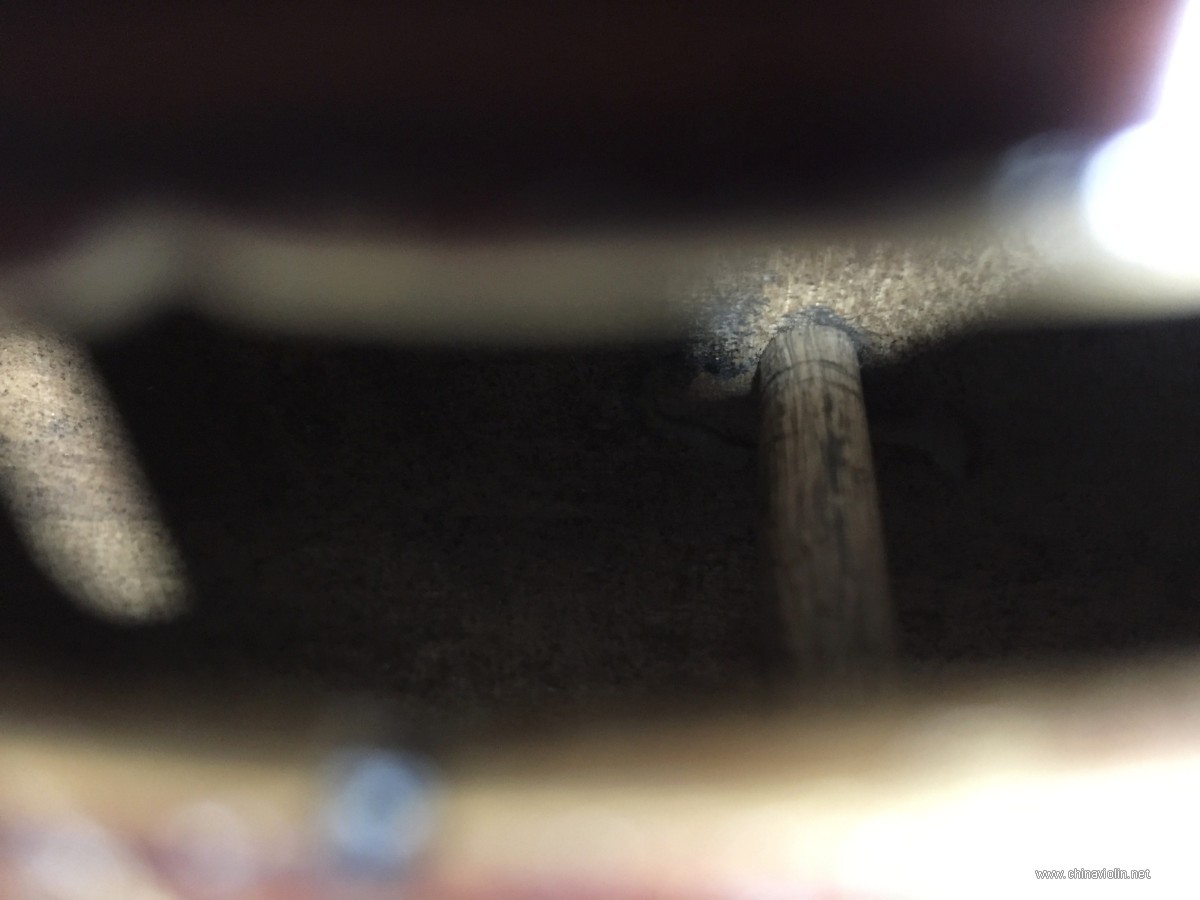

 楼主| 发表于 2020-3-12 12:55:40 | 显示全部楼层
终于安装成功。。。

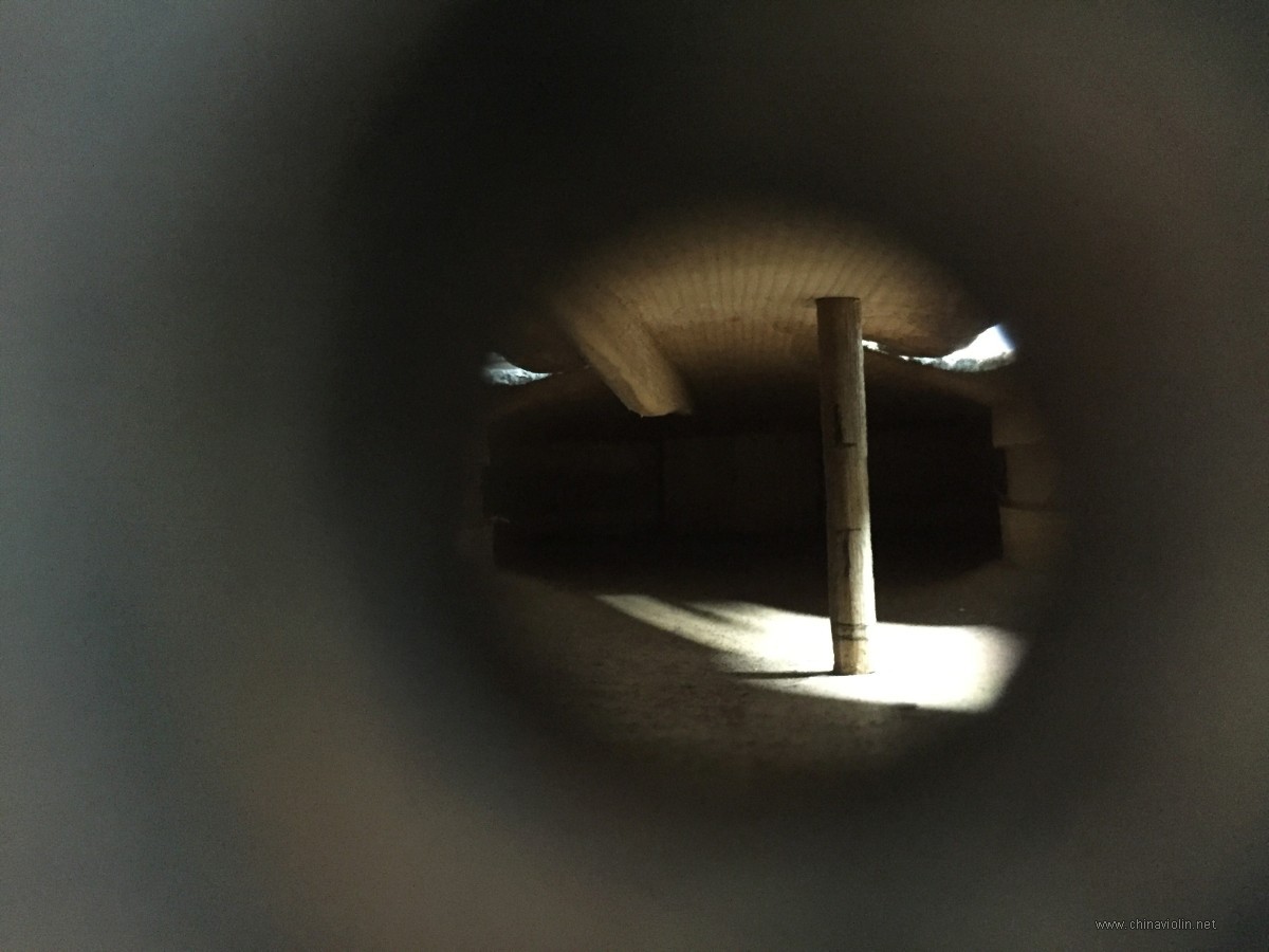

 楼主| 发表于 2020-3-12 13:24:54 | 显示全部楼层
新音柱终于安装成功!这把老红棉的灵魂又有所依附
 楼主| 发表于 2020-3-12 13:30:03 | 显示全部楼层
。。。试着用音柱安装钩,试了一整天,边看教学视频边动手,从2个 f 口叉入音柱都可以安装,从左边 f孔(远)入的便于推移,从右边 f孔(近)入的便于拉移。本人认为前者更好操作,两种的预先掰弯音柱安装钩的曲线是不一样的。经过反复练习终于学会了,而且后来越来越熟练越来越快。关键是插刀端和推拉花盘端的曲线一定要预先掰弯得恰到好处。插刀插入音柱的位置基本上要在拦腰位置,入刀的角度及深度也要合适。另外音柱的直径一定要小于 f 孔的宽度,能够不用碰擦就可以送入琴箱内。
比较线拉安装音柱,确实要快准狠。
