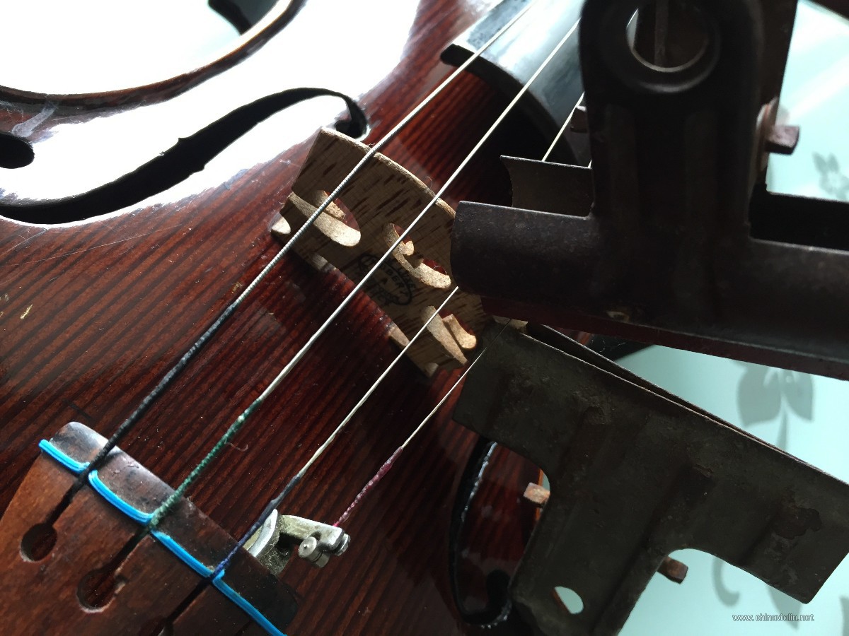

 楼主| 发表于 2020-2-16 17:25:04 | 显示全部楼层

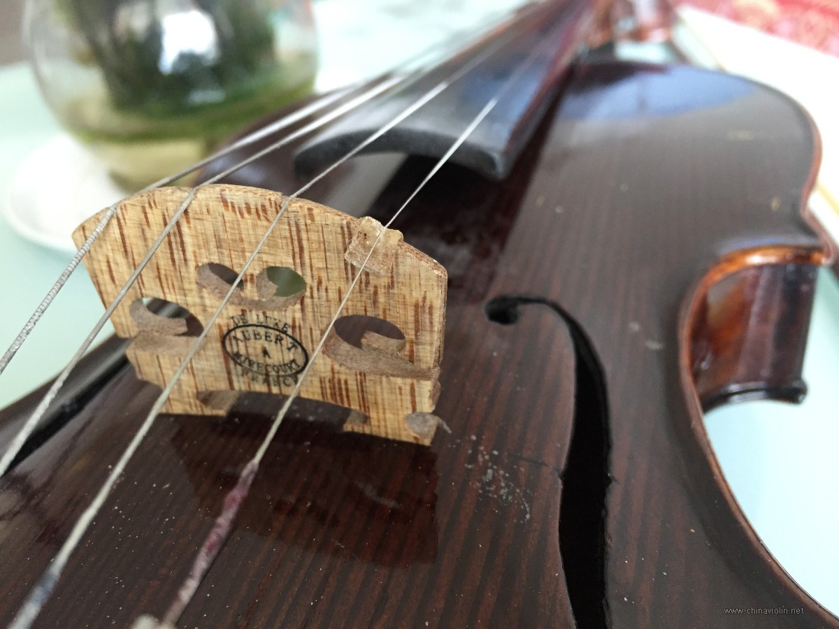

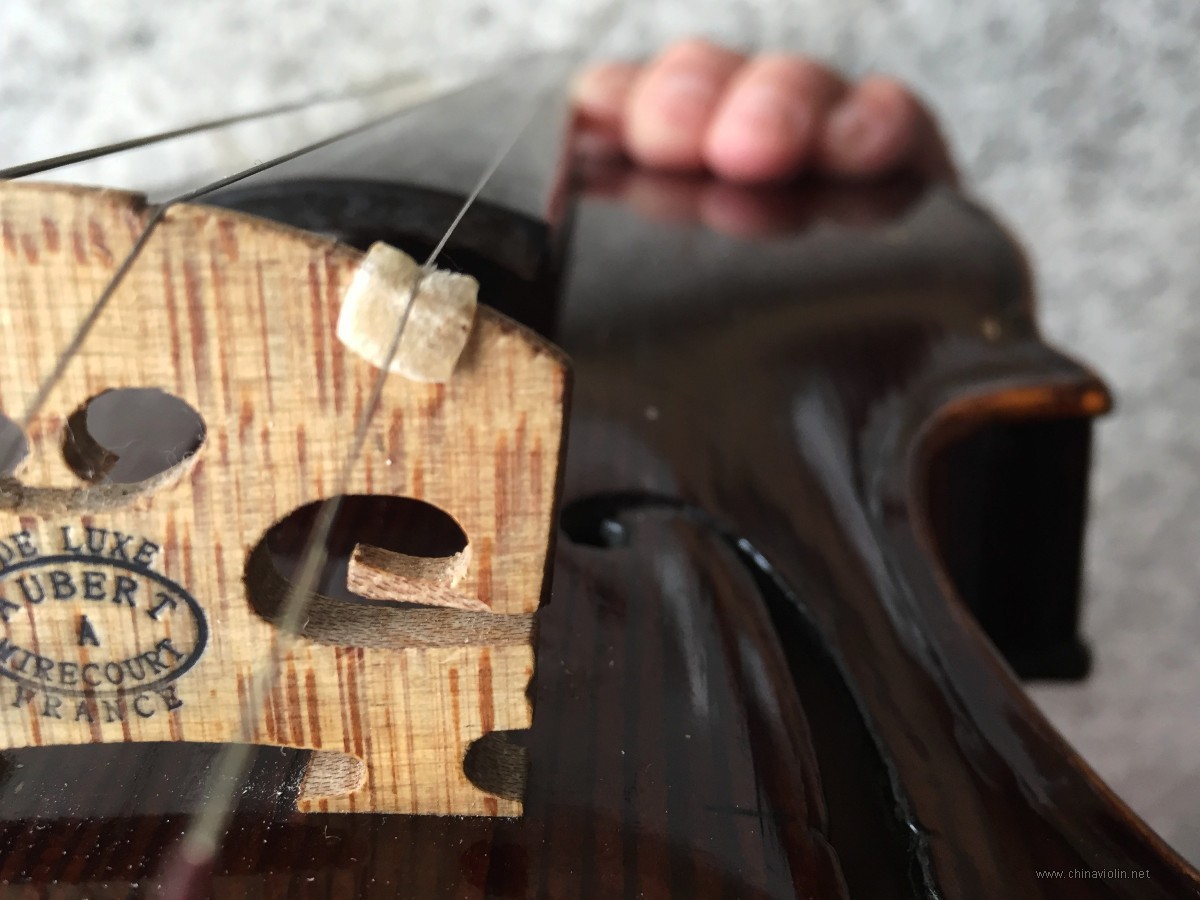

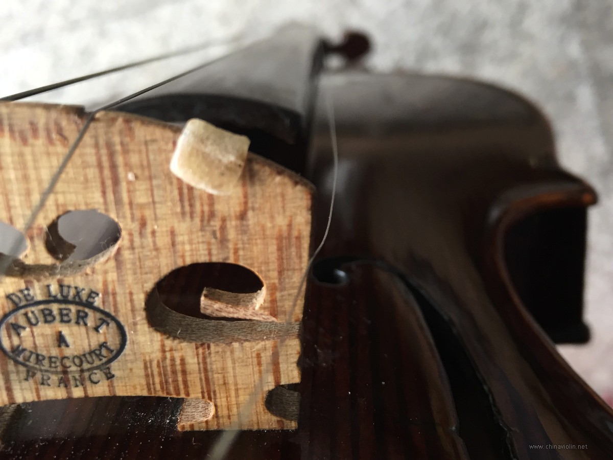

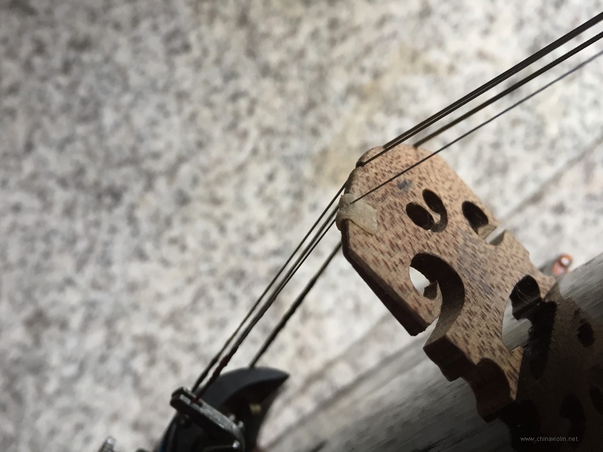

6.试安在琴码上继续修剪整理。整合,甚至用夹子夹紧它在码子上的同时,又用水打湿它一下。。。
 楼主| 发表于 2020-2-16 18:22:19 | 显示全部楼层

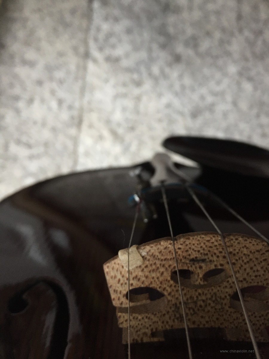

7.干了,上好E弦调音试弹试拉。。OK.澳洲料羊皮垫制作成功。歇息

   还是,用铝箔好,一层薄,就两层。

谢谢您的回复,您的方法应该也可以。   之前我也还试过用膏药贴剪成更简便,也可以。不过这次弄个真羊皮垫,而且还是进口澳洲的“澳料”,DIY玩一玩,乐一乐 供大家分享

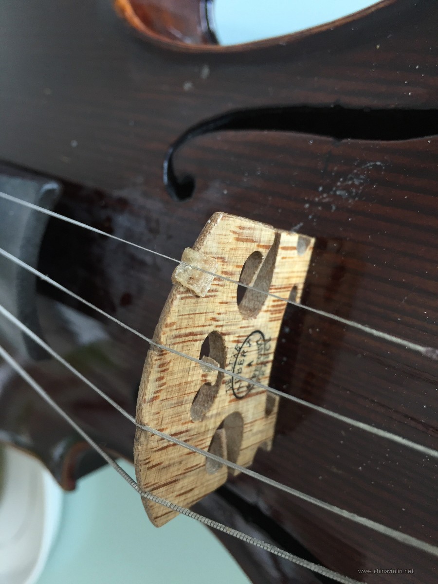

 楼主| 发表于 2020-2-16 18:47:01 | 显示全部楼层
继续上图----完毕

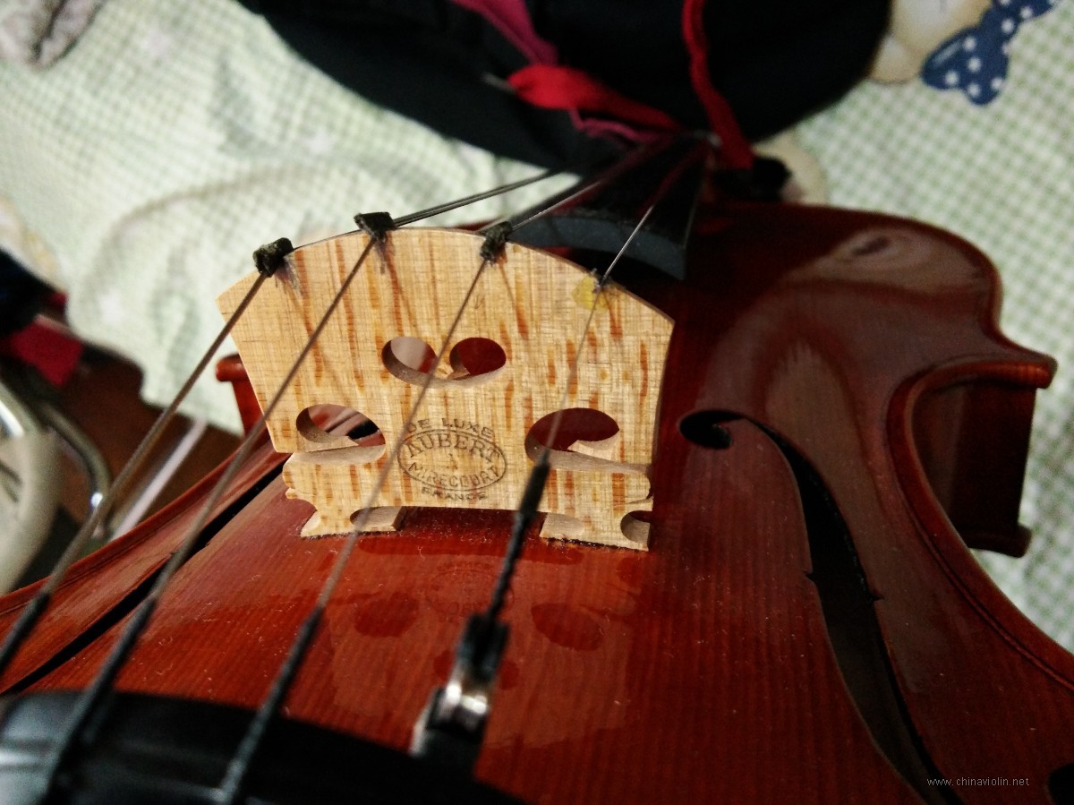

发表于 2020-2-16 18:56:09 | 显示全部楼层
    这么好的琴马,除了起拱,一点也没修整,可惜。
发表于 2020-2-17 11:14:22 | 显示全部楼层

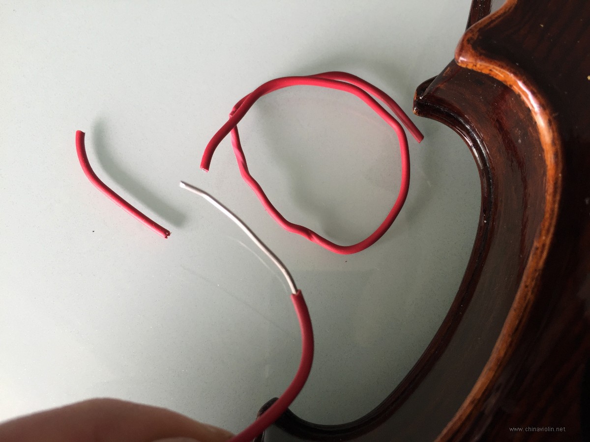

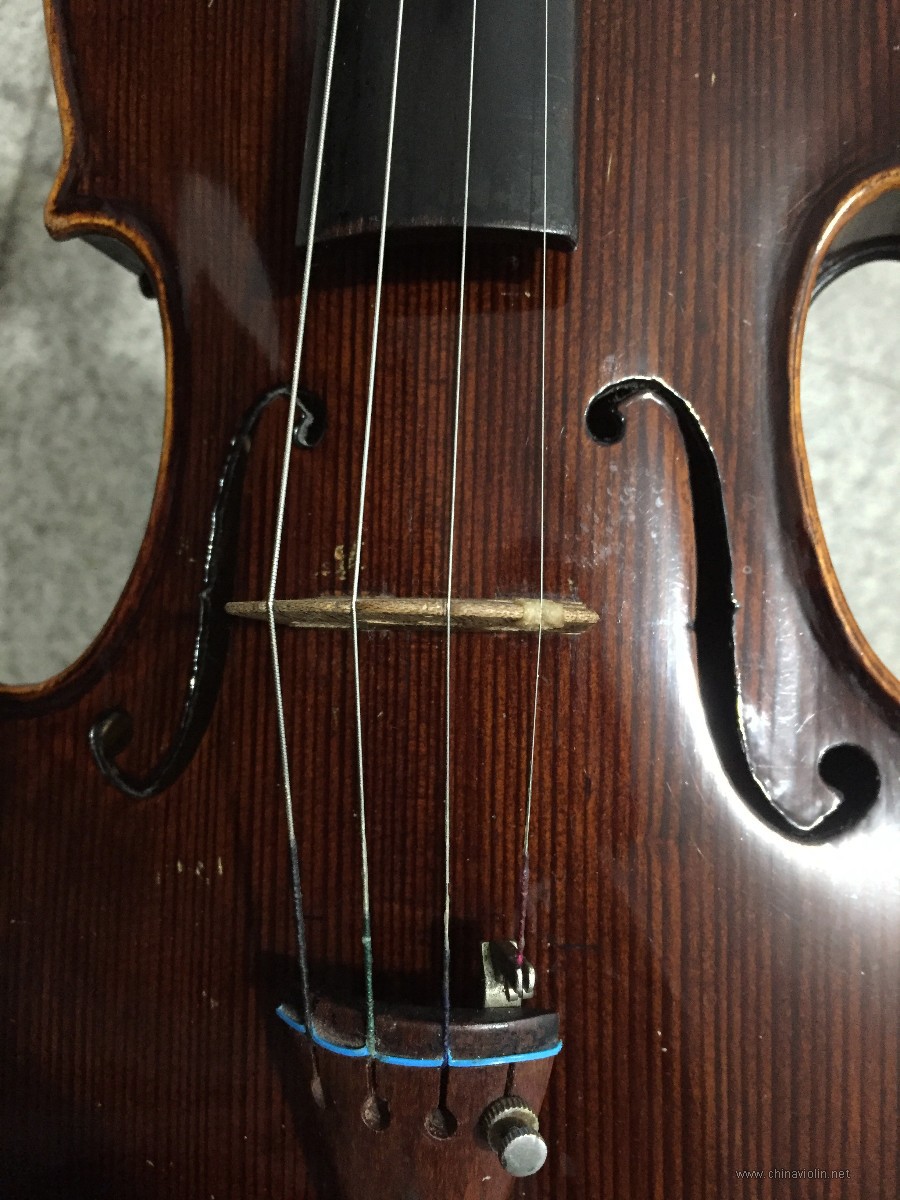

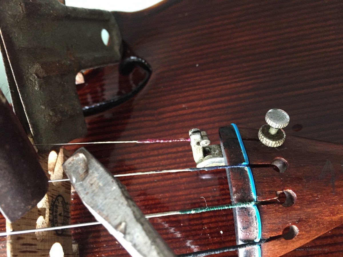

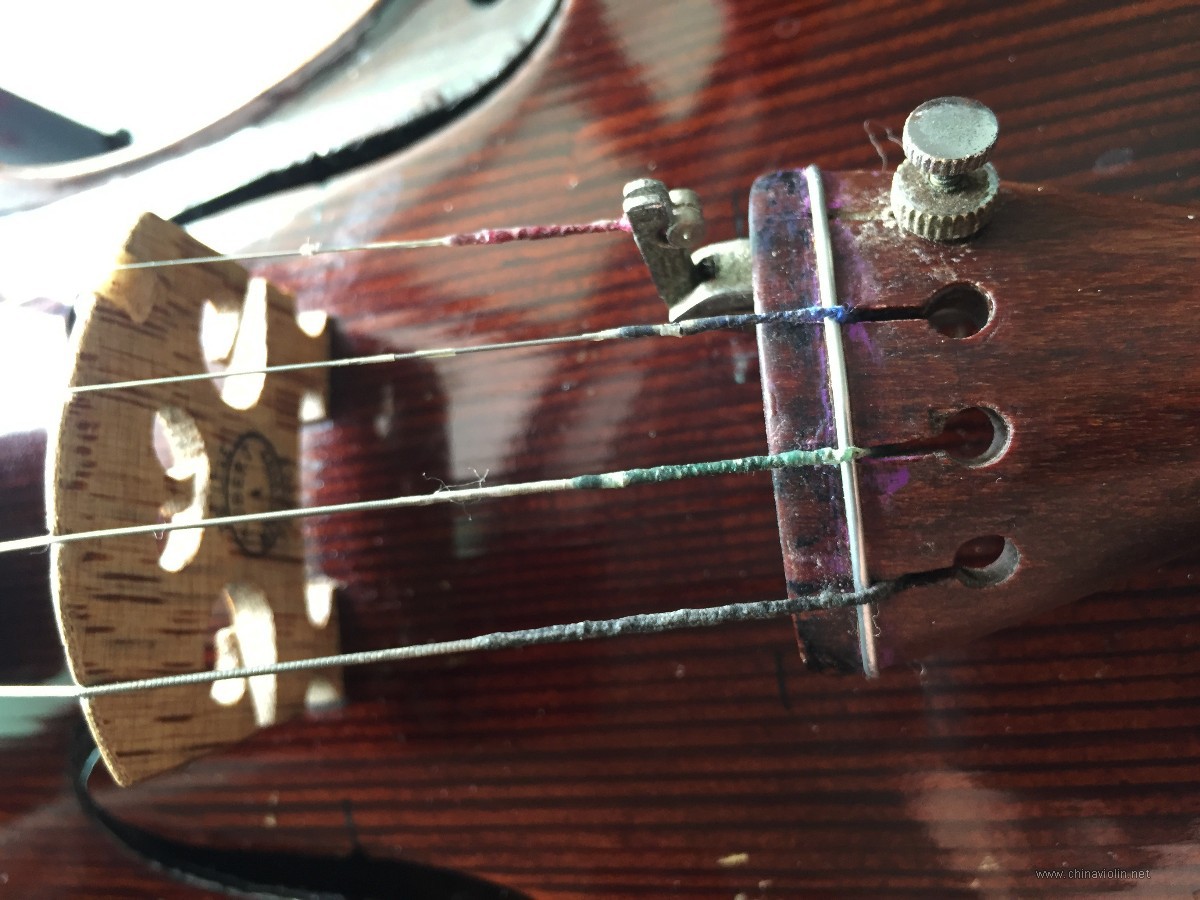

此琴拉弦板上的桥码(蓝色的)的弦槽那么深了,这样会严重影响有效弦长及音色的。换个牛骨好点的桥码或新的拉弦板吧。
 楼主| 发表于 2020-2-17 11:31:19 | 显示全部楼层
请专业提琴师傅帮我换配的,我觉得已经修整得很好了呀。。。
发表于 2020-2-17 11:51:54 | 显示全部楼层
码子修得的确不好,该修的地方没修。请对比一下就不难看出了。
 楼主| 发表于 2020-2-17 12:36:28 | 显示全部楼层
谢谢您的回复,您这样的码子修剪法,是不是把码子里面的三个耳垂削得太尖了?我不大喜欢这样的尖耳垂
 楼主| 发表于 2020-2-17 12:38:10 | 显示全部楼层
春华之语 发表于 2020-2-17 11:14
此琴拉弦板上的桥码(蓝色的)的弦槽那么深了,这样会严重影响有效弦长及音色的。换个牛骨好点的桥码或新的 ...
您指出得有道理。。谢谢!

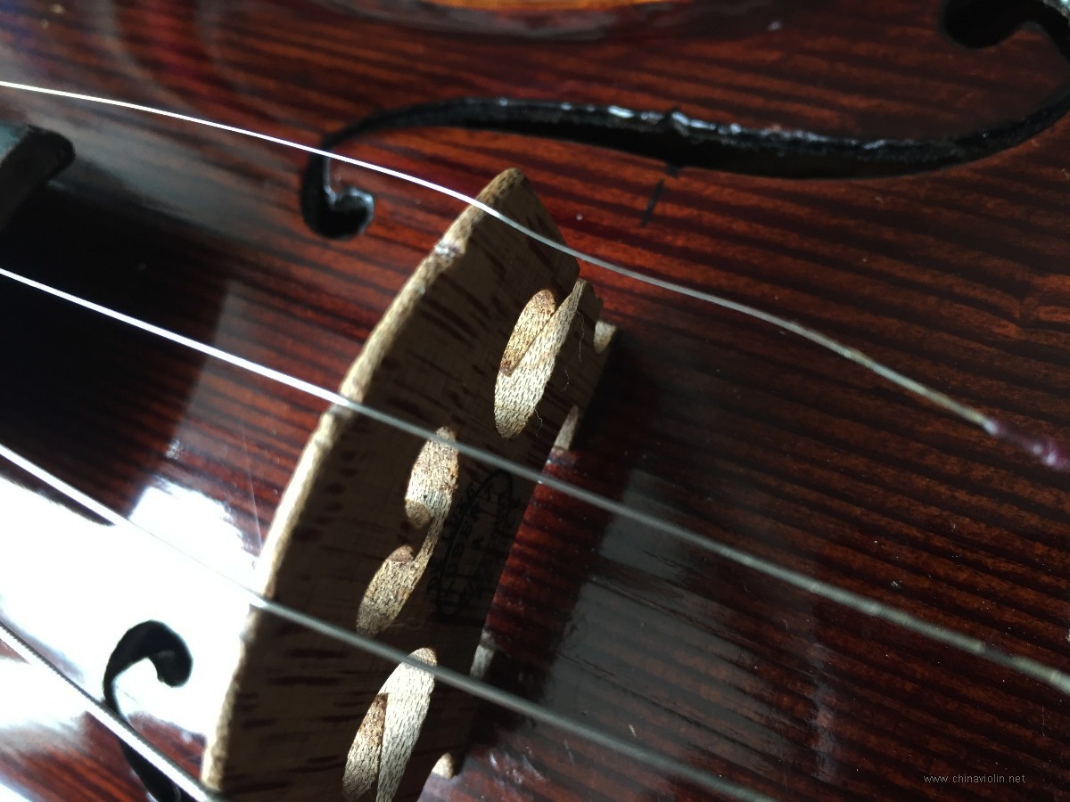

 楼主| 发表于 2020-2-17 12:42:55 | 显示全部楼层
再继续上图---

 楼主| 发表于 2020-2-20 11:53:48 | 显示全部楼层
xqm 发表于 2020-2-17 12:38
您指出得有道理。。谢谢!
已经整改,将拉弦板上坏了的镶嵌坎料蓝色塑料条拆掉,换上一条铝线。琴声效果立马变得干净一些且大了一点。再次感谢您的宝贵意见!
