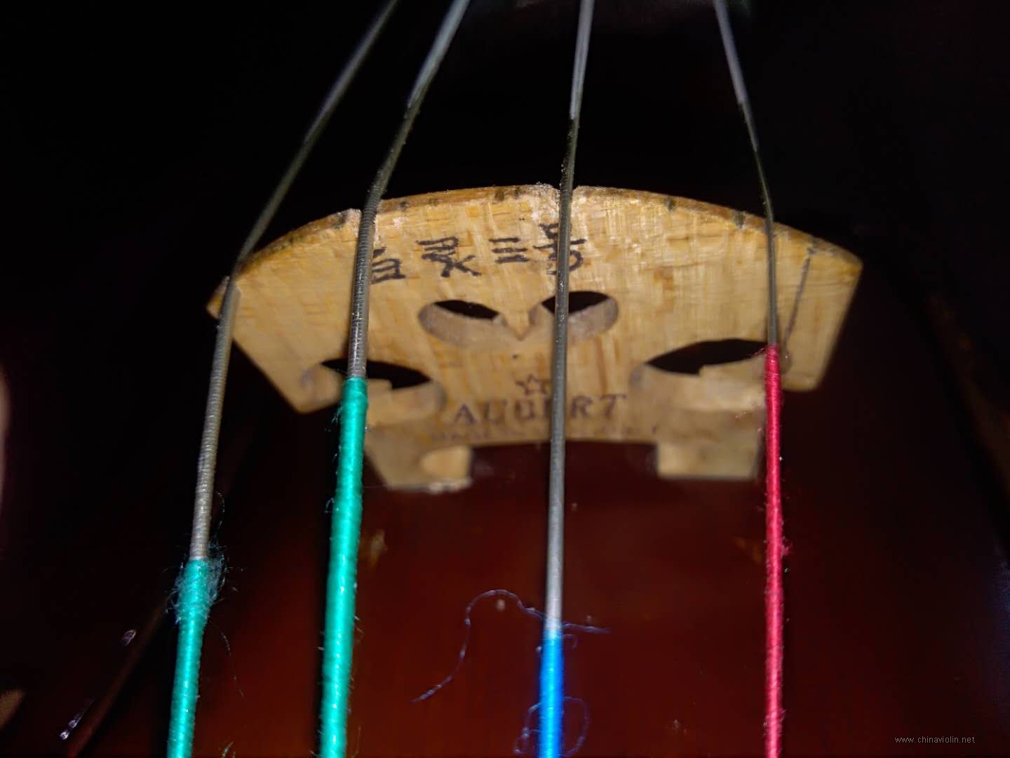

发表于 2020-1-19 14:19:53 | 显示全部楼层
可以尝试异形的码。
发表于 2020-1-19 14:26:00 | 显示全部楼层
发表于 2020-1-19 14:27:55 | 显示全部楼层
文革琴,营口东方红琴,装上了大提琴弦,音量大增
发表于 2020-1-19 14:30:59 | 显示全部楼层
文革琴,苏州出的百灵,装上了中提琴弦,音量大增,
发表于 2020-1-19 15:11:46 | 显示全部楼层
    利害!担心面板受力过大。降几个音,应安全点。指的力度得加大很多。
发表于 2020-1-19 18:10:36 | 显示全部楼层
2241432651 发表于 2020-1-19 14:19
可以尝试异形的码。
"东北一号“的琴马确实很异类,装上后的声音比传统的要好听吗?这样修改的依据是什么?
用大提琴弦和中提琴弦后,音域降低了还是仍然是小提琴的音高,只不过增加了音量?
