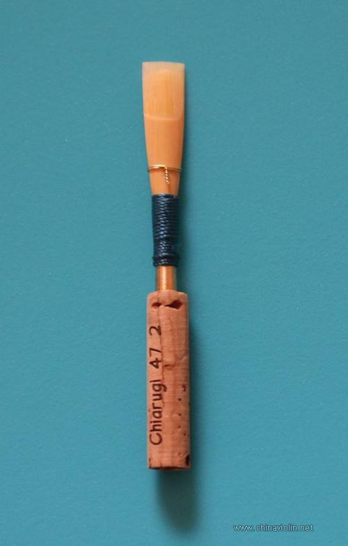

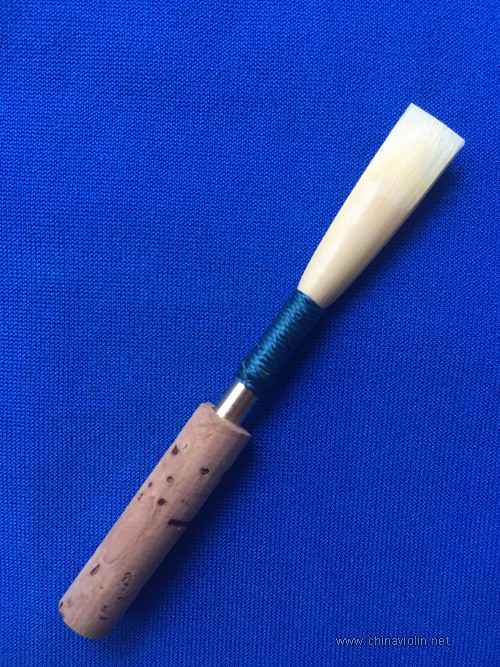

一支做好的哨子
一支做好的哨子

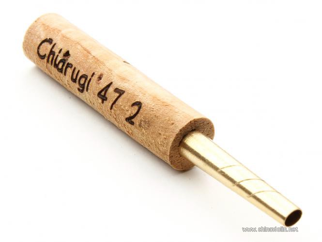

47mm哨座
47mm哨座

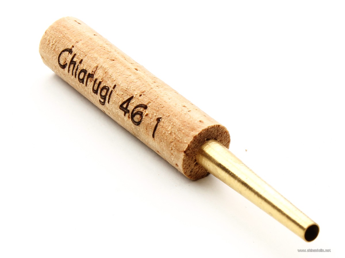

46mm哨座
46mm哨座
一支做好的哨子
一支做好的哨子
