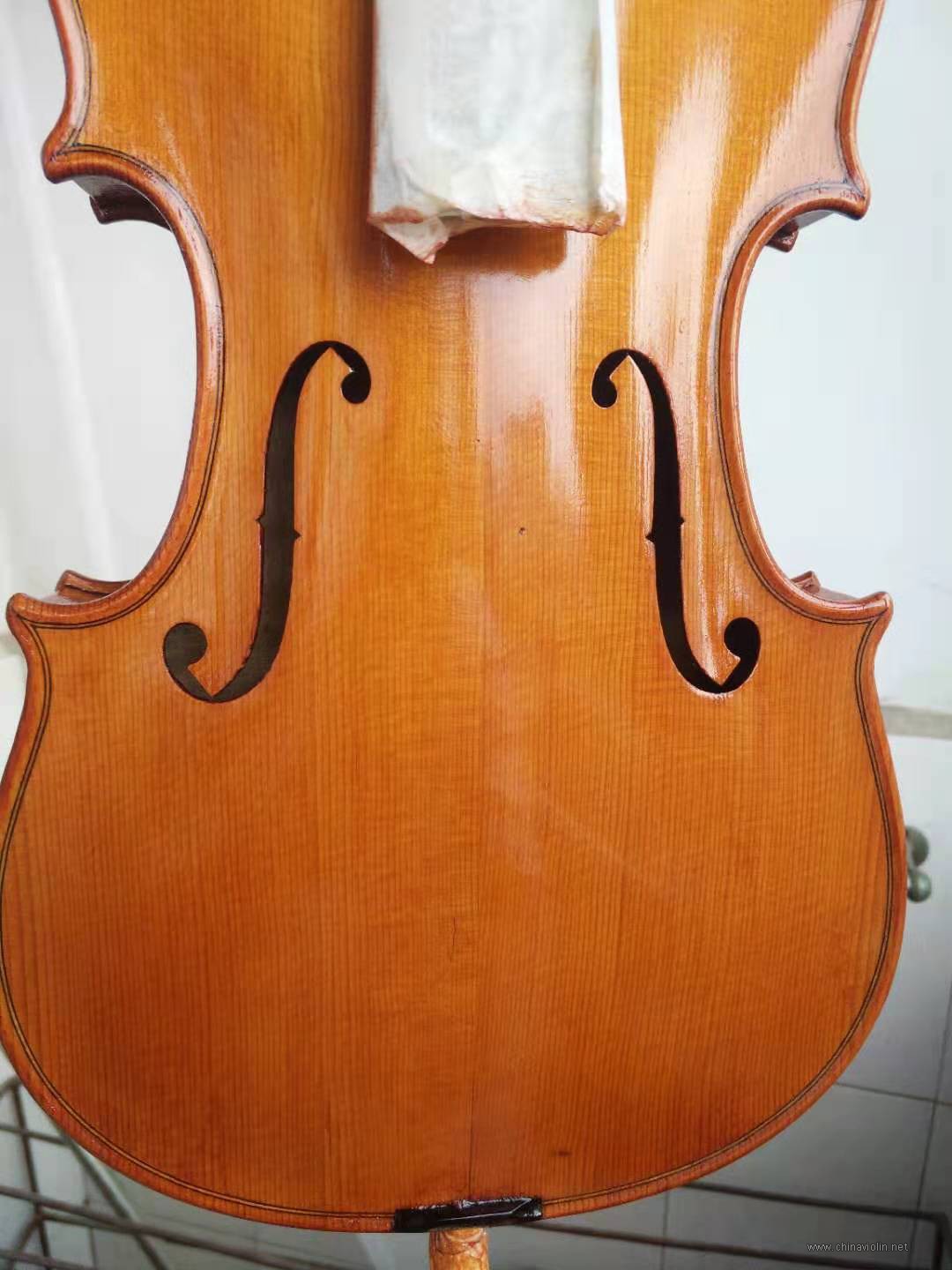

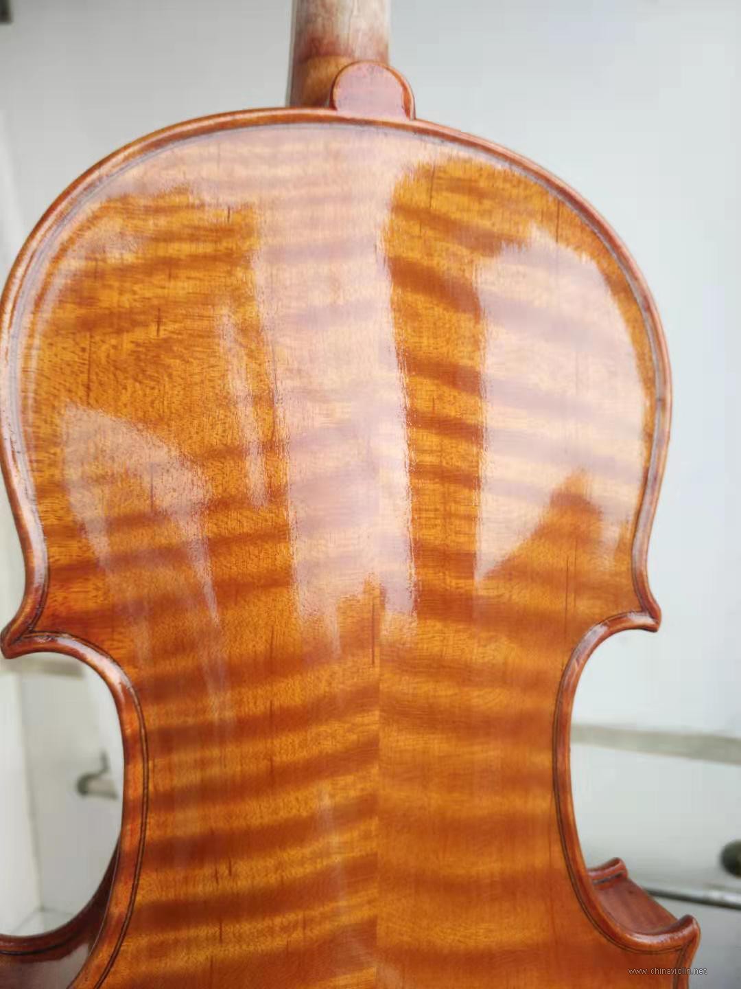

 楼主| 发表于 2019-10-22 22:32:14 | 显示全部楼层
半个音符 发表于 2019-10-20 13:30
请问楼主,底漆(清漆)和色漆需要各刷几遍?
我的计划是(供参考):底漆(清漆)只能刷一遍,越薄越好,目的:保护琴板(不让色漆渗进木材,否则影响音色),同时让色漆留得住。色漆一般至少三遍以上,具体根据琴板的厚度或音色来确定。如:琴板厚的或音色不够亮、音量小的板料层数不宜过多。当你认为色漆遍数(通常10次)够了后,留上一周以上让表漆干硬些了,双面胶的那层光滑纸垫住琴码,装上琴弦试音,如果用力拉音量还很大,嗓音也大,还可以视情况加增加色漆层数或增加音孔附近的层数,直到你想要的音色后,就可以最后封漆(清漆,防外伤保护层),且只刷一次就够了。如果音量太大、噪音大的琴可层数多些,有的多达20多层色漆,或最后的封漆(清漆)可多刷一层。封漆后不能再上色漆了。

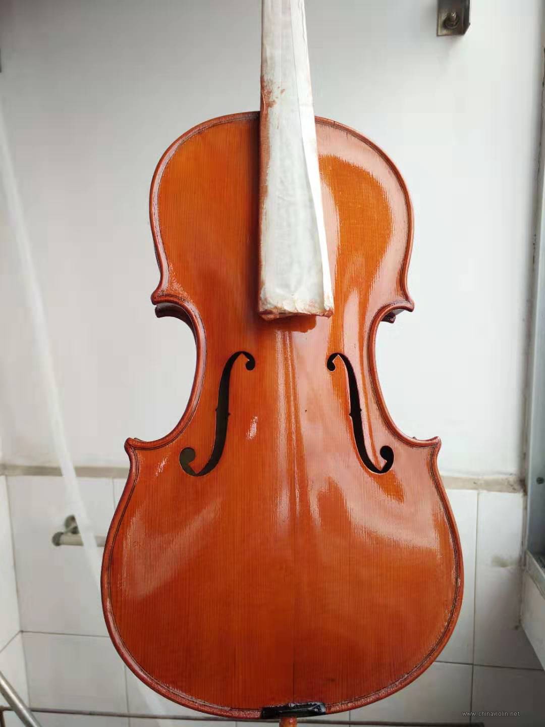

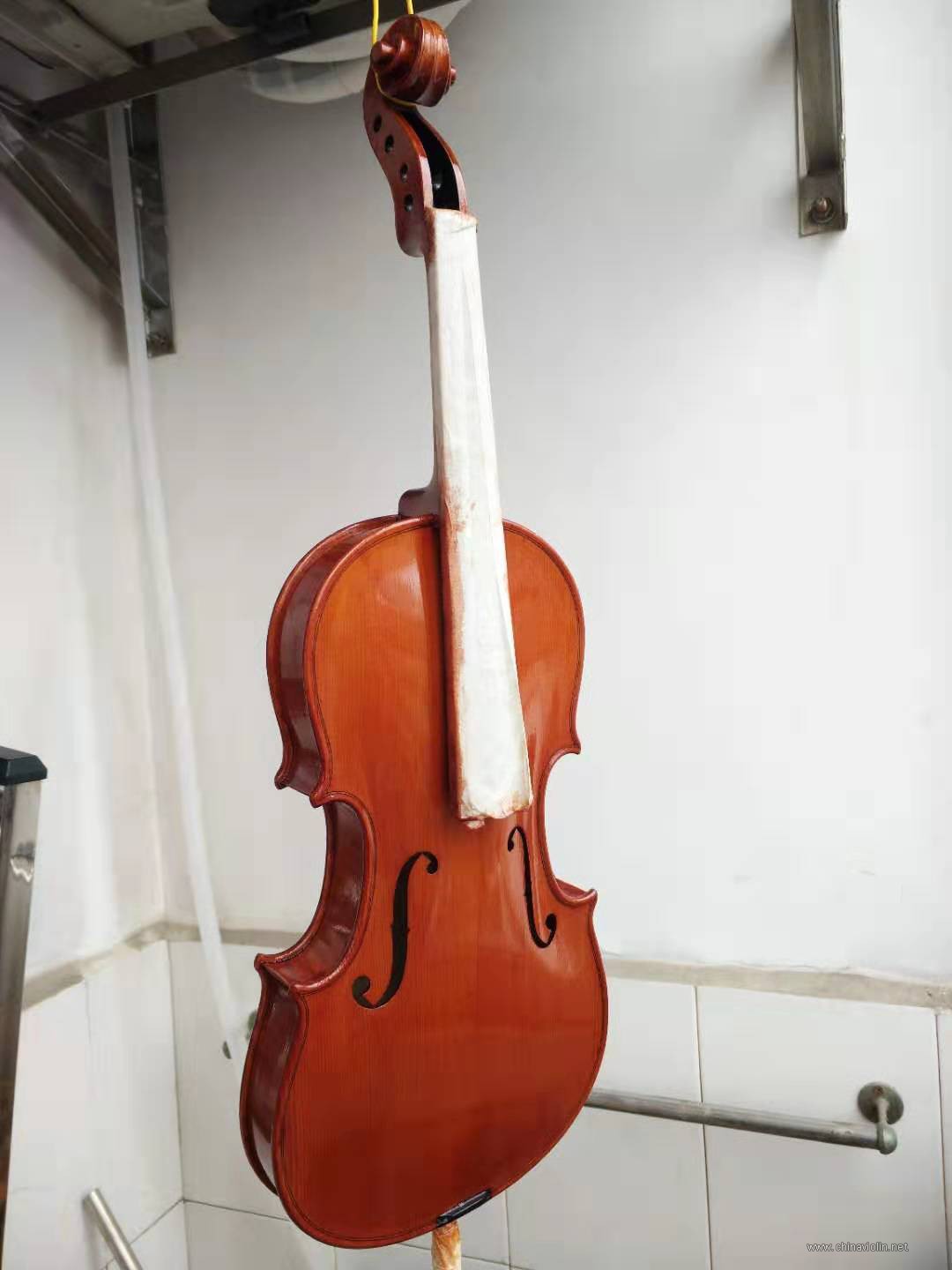

 楼主| 发表于 2019-10-22 22:38:26 | 显示全部楼层

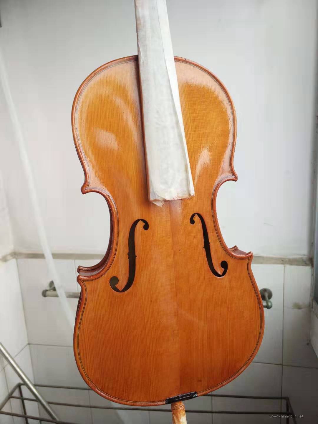

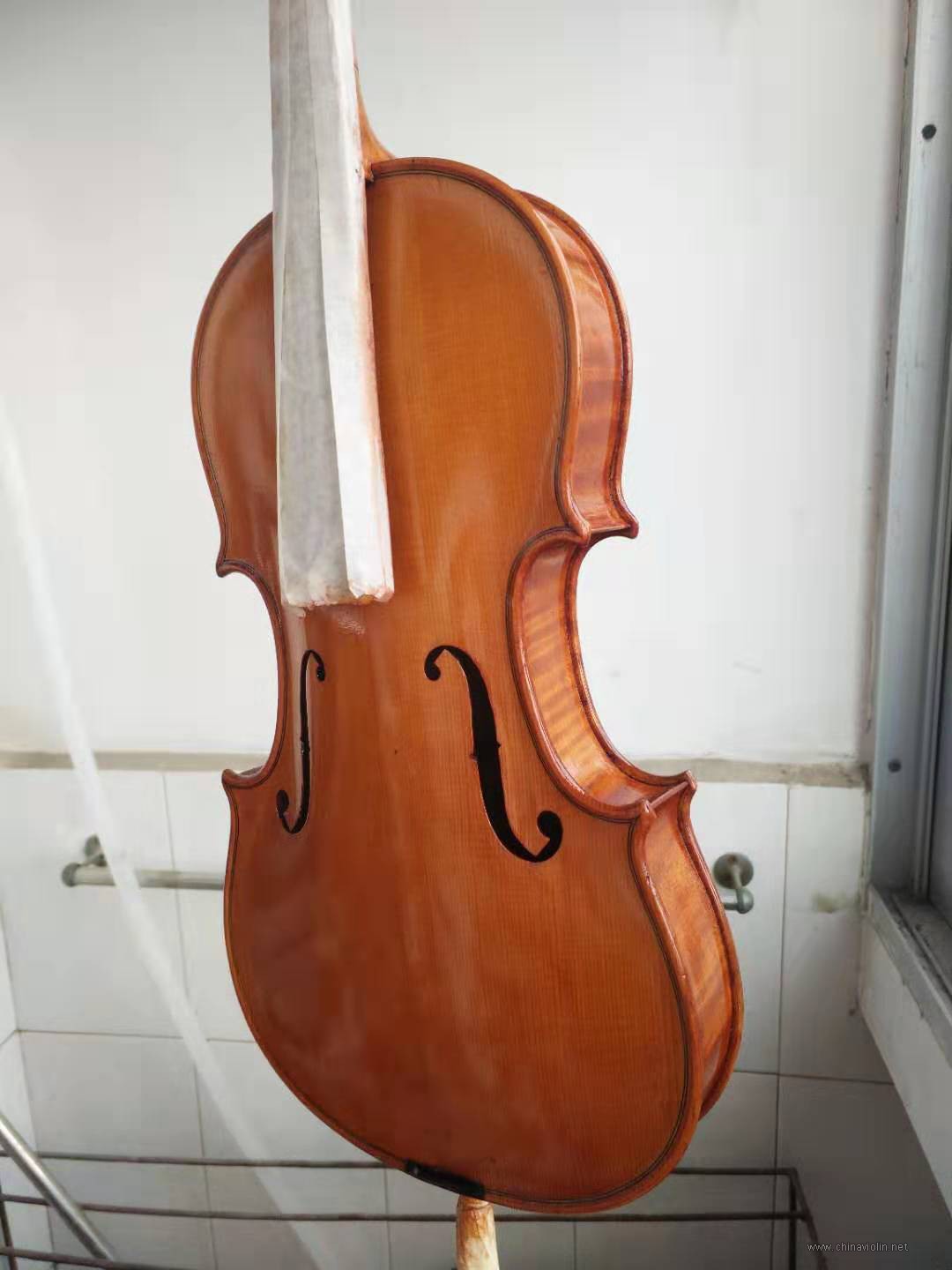

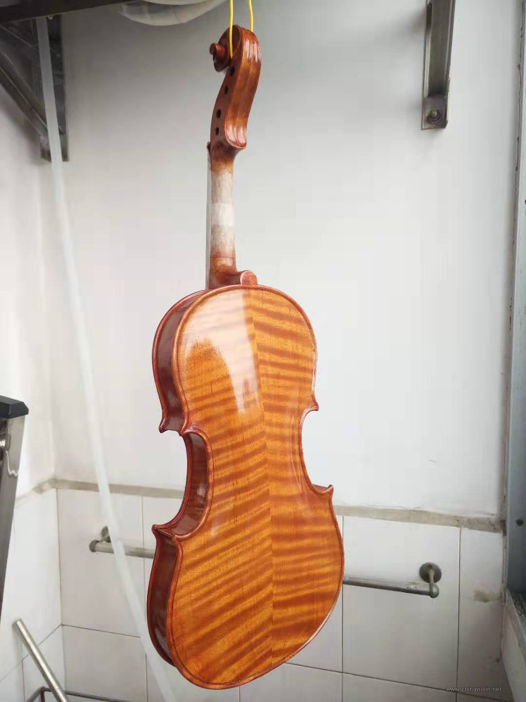

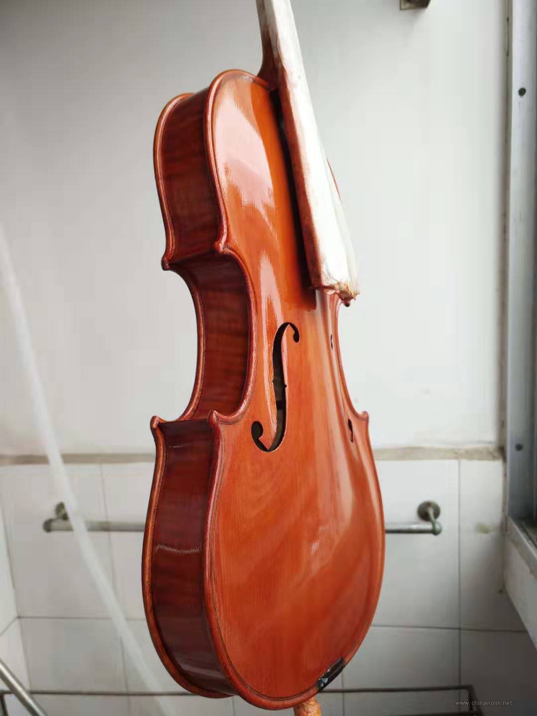

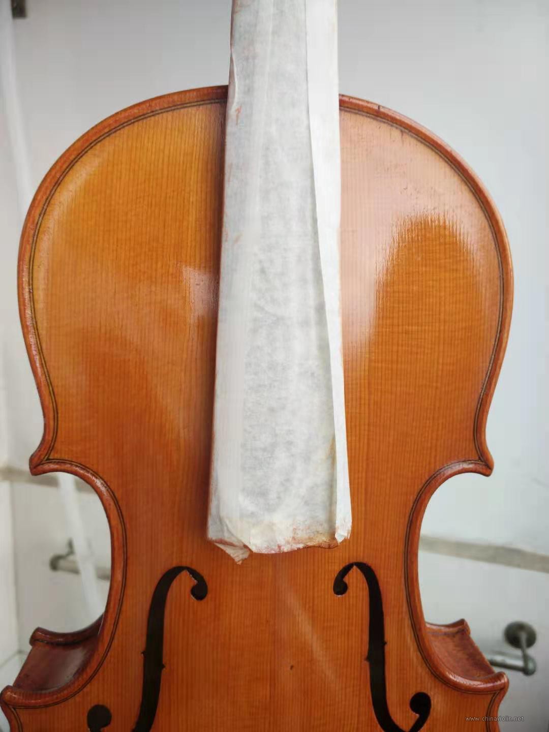

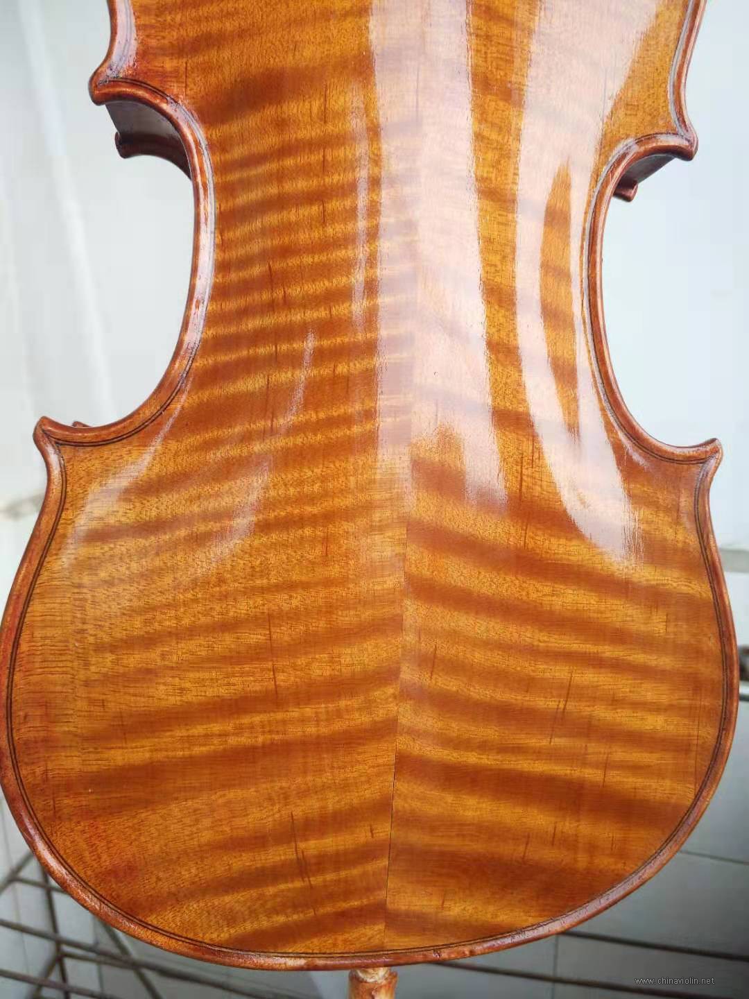

刷了第三遍色漆的情况(随着漆厚的增加,第次刷色漆的时间间隔得增加了,原来是太阳大的天气一天一次,现在开始为两次才能一次了):

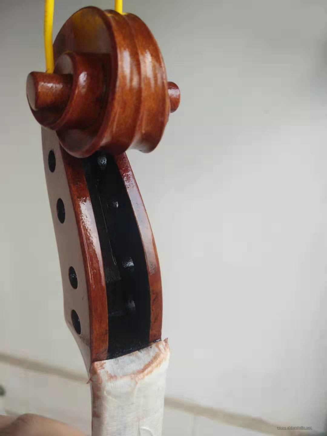

 楼主| 发表于 2019-10-23 23:17:28 | 显示全部楼层
今天第四次刷色漆,从色度及亮度来看已经足够了。原计划几天后用一层清漆封底。但好琴友劝说,国外的一般不用清漆工封底,音色会更好。我决定暂时不封。一星期后装琴试音再说。
