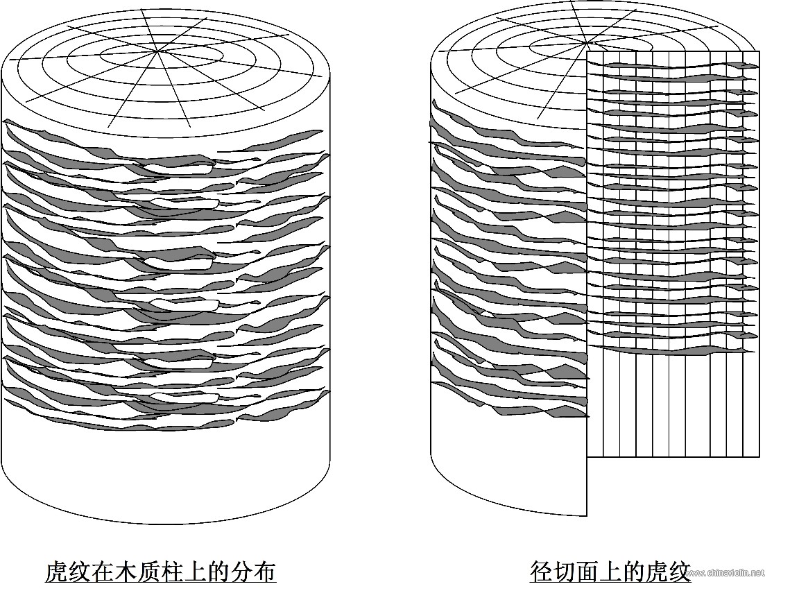

12、我画一个虎纹分布的示意图:
根据示意图,“虎纹”好像是一层一层沿树干分布的。这自然会让人联想到两种可能的成因:
1、类似年轮中的“早晚材”,会不会是生长密度不同产生的?
   但是这个推测不好解释为什么其它树种没有“虎纹”?
2、是纤维弯弯曲曲生长造成的(如上面的那段英文解释)
   但是为什么纤维在枫树等少数树木中会弯曲生长,在其它树种中却不会?这个好像目前也没有答案。
发表于 2019-10-11 10:55:10 | 显示全部楼层
纤维的扭曲生长可能是由于树木自身重力和“早材”“晚材”的强度各异,松散的“早材”不时地被挤压堆积形成。如楼主上图“径切面的虎纹”右半部分。这种木材通常为直木纹,但是亦会出现弯曲状、弓背状和鸟眼形木纹。
有资料写,枫树的早晚材不明显,枫木中的管孔多且分布均匀。  详情 回复 发表于 2019-10-11 11:15
 楼主| 发表于 2019-10-11 11:06:34 | 显示全部楼层
kenneth55 发表于 2019-10-11 10:43
不愧元老,对资料收集得如此详尽,佩服之至!径切面将沿轴向摇摆弯曲生长的纤维切断,使得被切断纤维束在截 ...
国内看到的只字片语解释也是倾向于这个理论。
从立体几何上看,这个解释容易站得住脚。不过为什么要弯曲生长?其进一步的原因分析似乎仍不充分。
 楼主| 发表于 2019-10-11 11:15:16 | 显示全部楼层
