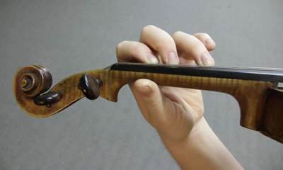

这些图片可以参考下:
每个人略有不同。虎口不要贴紧琴颈。食指与姆指夹琴不要用力夹紧。放松、放松、放松!

看了下。 感觉你的拇指捏得太深太紧了。拇指与食指应该形成一个"Y型”树杈结构,轻轻的托住琴颈。 拇指要特别放松。请先放松拇指,将拇指与琴颈的接触点再往琴颈下方移一点。拇指不要太弯曲、死扣着指板边缘。拇指在  详情 回复 发表于 2019-8-2 12:13
发表于 2019-8-2 12:13:22 | 显示全部楼层
心比天高2008 发表于 2019-8-2 11:28
前辈您好,论坛发图片,有大小尺寸的限制,因为一直在手机及pad端操作,所以无法及时上传
我把照片放在 ...
看了下。
拇指要特别放松。请先放松拇指,将拇指与琴颈的接触点再往琴颈下方移一点。拇指不要太弯曲、死扣着指板边缘。拇指在其它手指按弦的时候,其与指板的接触点不是固定不动的。随着不同的演奏需要,拇指会跟着有两个方向的运动:伸张与弯曲、绕琴颈的旋转(当然以后换把时还有移动的动作)。请让拇指的第一节接触琴颈。然后,做做这个动作:以拇指触琴处为支点,1-4指沿着指板做纵向滑动的动作。即,向高把位方向伸张,再缩回到第一把位处,能伸多远伸多远。在伸张的时候,你的拇指会被拉直,接触点也会更接近指板的底部。多做做这个动作可能会帮助你放松紧张的手势,也会培养起手指对指板的感觉。希望能管用。

谢谢前辈的指点。
照着您的方法再结合了网上一些视频,我纠正了拖指的方式,用“Y”
的形状夹起小提琴,大拇指绝对放松,大拇指指腹轻贴在琴上,食指没有和之前一样,死死固定在指板起始的顶端,稍稍往下
这样的方式,4指确实能比较轻松按准A弦上的Mi,刚刚试了《我和你》,确实能正确拉出来了
