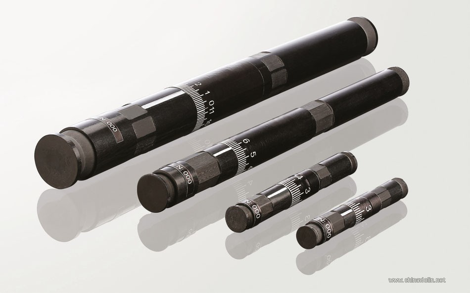

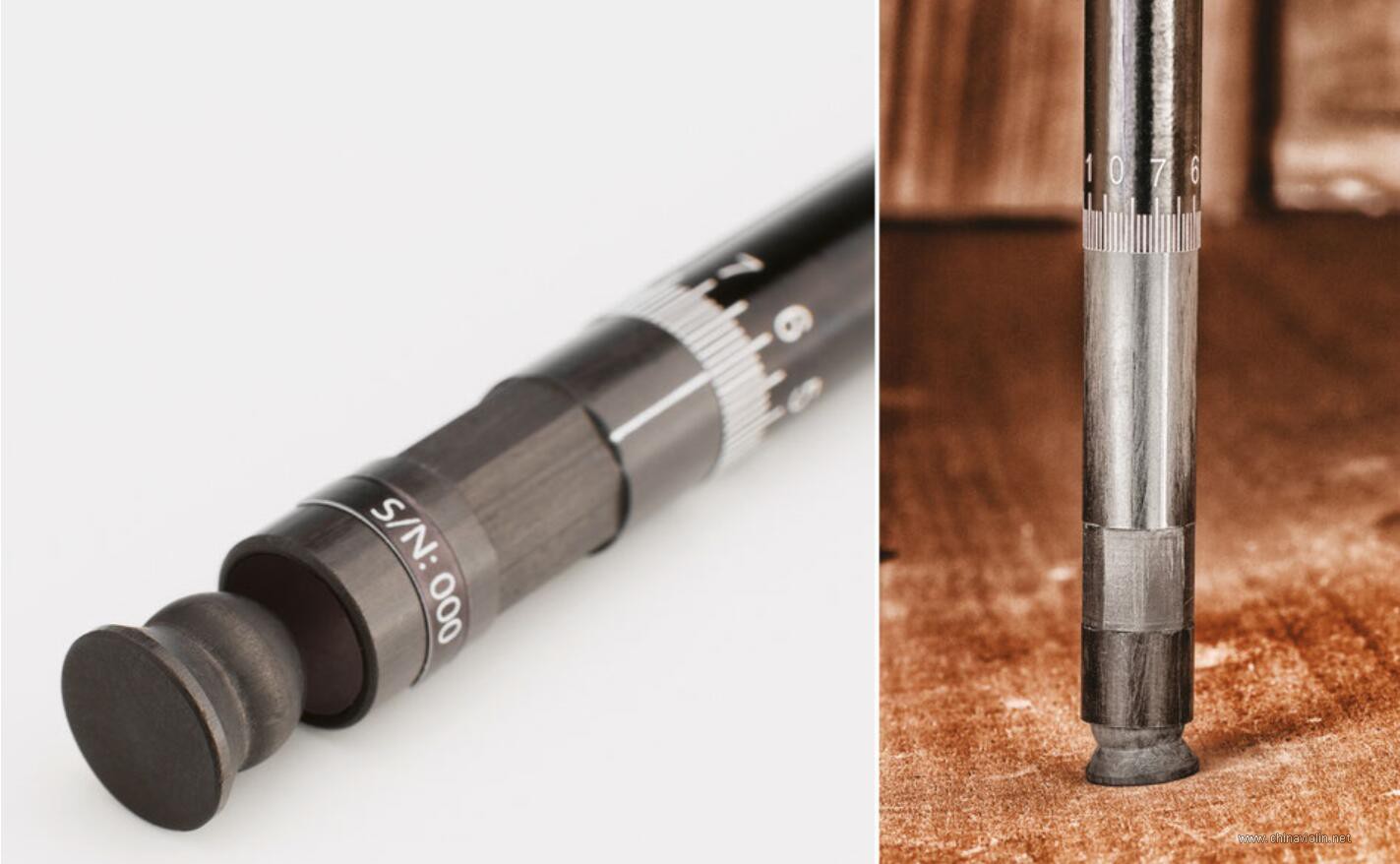

内窥镜的问题在于只能观测内部,如果一面看显示器上内部,再同时看外部对比和琴码的相对距离时就会长生空间错乱感不利于定位。分享两个可调节音柱:第一个叫Anima Nova,碳纤维做的,可调节高度。好处是接触面有球形可调节弧度设计。长这样:

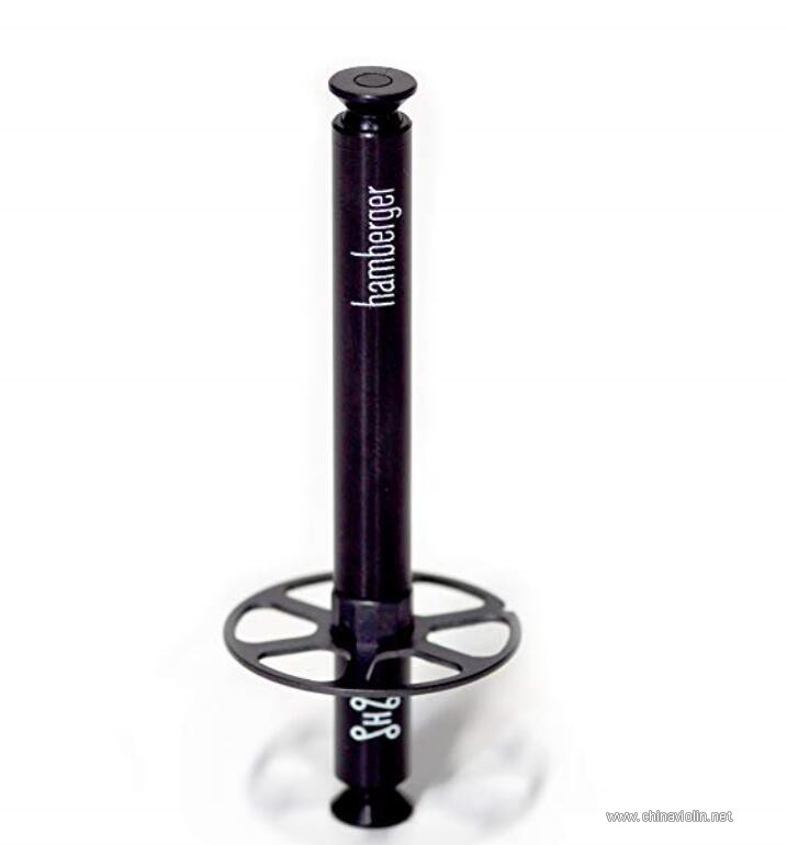

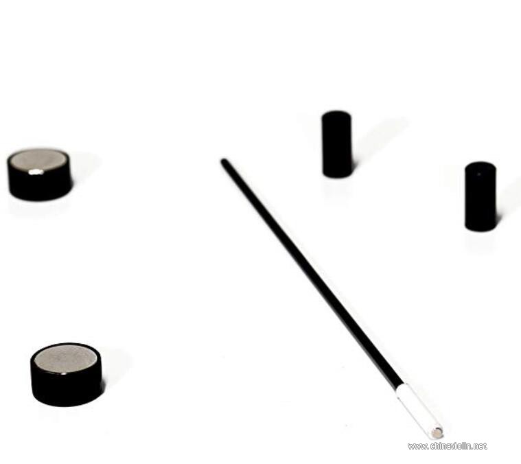

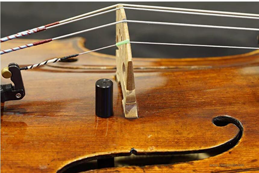

另外一个叫Hamberger,说是非碳纤维的复合材料,瞎猜可能是尼龙类加金属。好处是有磁性,可以在琴体外吸住。长这样:
两个都是德国制造,缺点也很明显。400多欧一个,亚马逊上还是没货,他们直接用在高档琴上。可以考虑买一个当模板比较方便的测量好位置调试好接触面弧度后,手工师傅就可以照样削一个木头的出来。
