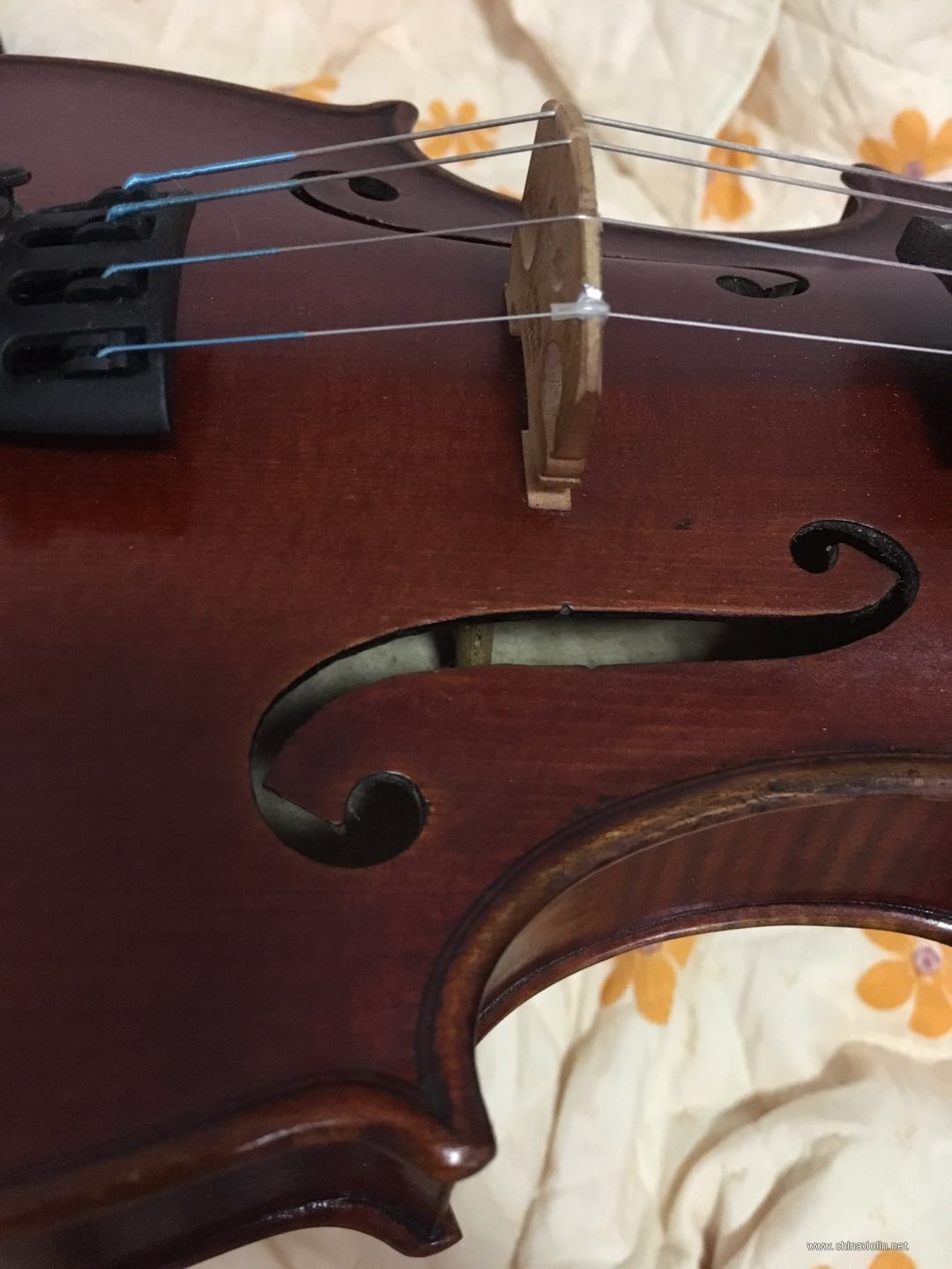

 楼主| 发表于 2019-6-20 14:43:44 | 显示全部楼层
这是我装好的音柱音柱孔变成一个坑了··
发表于 2019-6-20 16:09:46 | 显示全部楼层
zy117 发表于 2019-6-20 14:43
这是我装好的音柱音柱孔变成一个坑了··
从图上看到那插孔,说明音柱没有装反,而且插孔正好朝F孔正向——正确。其实音柱上那扎成的眼孔不算大,放心吧。如果琴码完全装在原来的压痕上,各弦的音量基本均衡了说明间柱切面安装正确,说只是稍松了些,可以轻轻松开弦,然后从左孔放入音柱钩头,轻轻推音柱的中部让它紧些,如果听到上或下有“咯”的一声音最好,说明它的切面正好回位,然后推音柱底部再紧些(一般再进去2-3的游程),即大功造成。  建设先得把弦都拆开,把从尾孔观察来做。因为按你说的间色软,很可能音柱在里面的斜度过大。如果声音变软,且回音变大,说明音柱高琴码中线远了些,可以轻敲靠近琴码些。可取张卡纸测量,一般距琴码1.5-3MM内为宜。

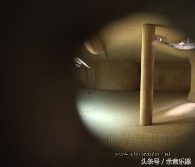

怎样量音柱到琴码的距离?你看我那张图的音柱放的位置对吗?
发表于 2019-6-20 18:48:33 | 显示全部楼层
看这里就知道了https://baijiahao.baidu.com/s?id ... r=spider&for=pc
