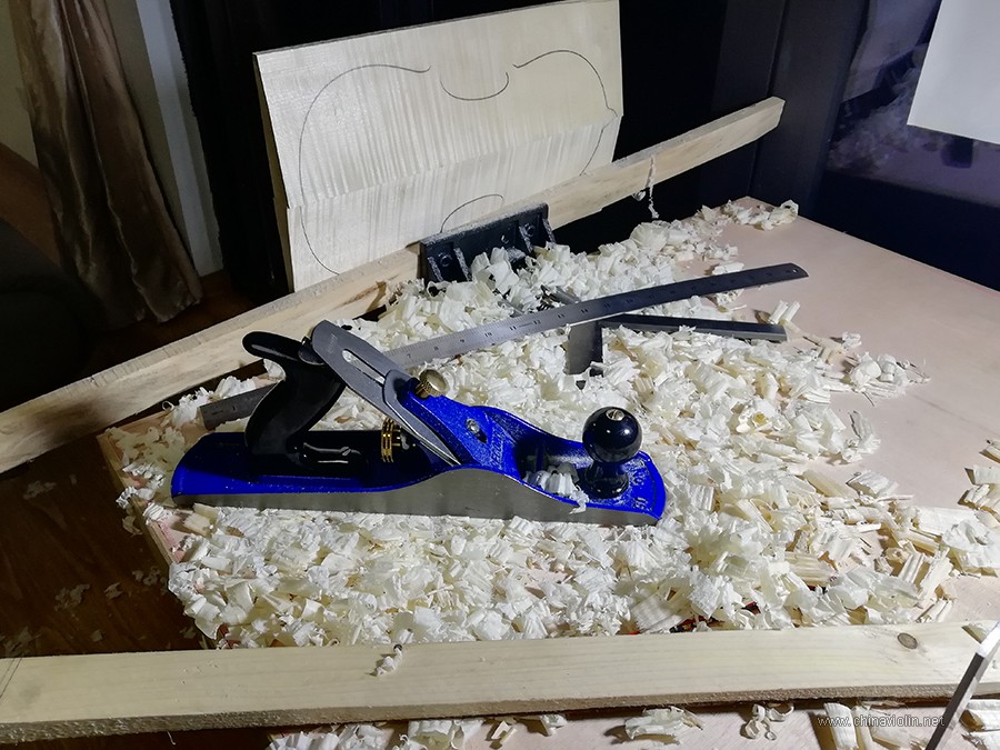

1、粘合面刨平:
      使用了一把355长度的欧文铁刨,怎么都刨不平,反复刨,刨了近3个小时,吃料很多,手上还起了2个泡。起初怀疑是自己的技术不行造成的,想想刨了几个小时了,怎么都刨出体会出来了,可是还是刨不平,各种方法都用尽了,中间始终突起,造成两块板拼合时拼缝总是两端悬空透光。最后用铁刨采用斜度推刨中间突起的部分,一点一点的刨,总算做到了基本刨平。(最后怀疑到刨子是不是有问题,仔细观察铁刨,果然发现铁刨的铸铁底座本身不平,中间上拱成桥型,事后查找资料,都说到了新铁刨需要用大砂纸进行打磨磨平,经验教训啊,自己还是功课做的不够细。)

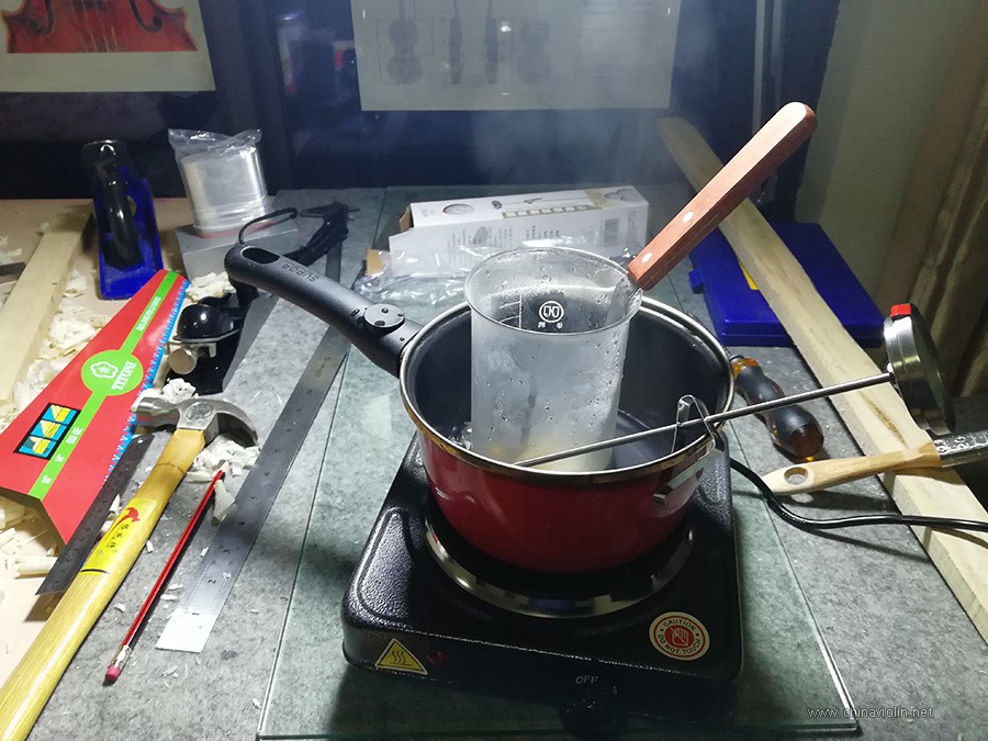

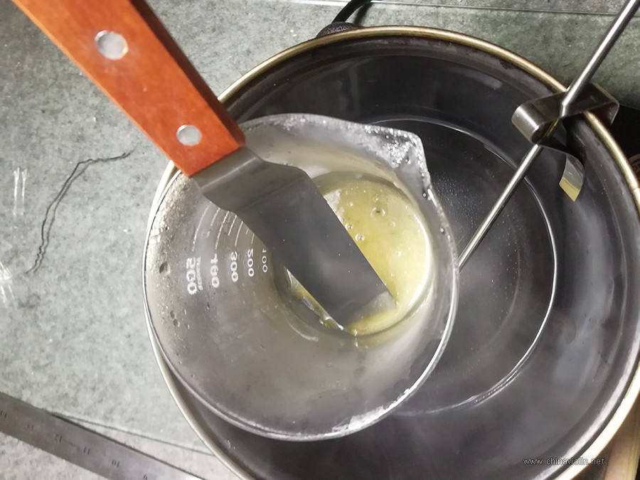

背板粘合面都刨平了后,先在台虎钳上用两个水管夹先预夹起来,为粘板时限调好水管夹的宽度,然后开始熬胶。我用的是进口的长毛兔皮提纯胶,第一遍仍然是没有经验,水放的太少了,胶比较稠,然后刷在背板的粘合面上很难让两块板滑动起来,因此也排不出空气和多余的胶,所以,趁胶还没凝固果断分开背板,用铲刀全部铲掉皮胶,重新熬胶。
第二次的皮胶有了第一次的经验教训,水的比例控制的比较好,不稀不稠,刷涂在粘合面上,模板前后往复几次就吸住了,然后迅速用之前预调好的管夹进行夹持,拧紧。

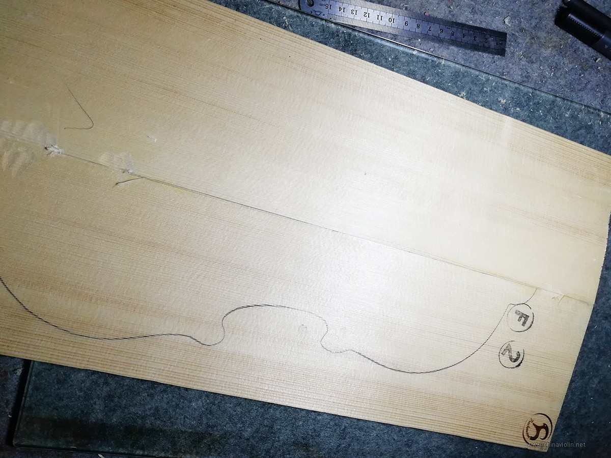

WeChat 圖片_20190408093534.jpg WeChat 圖片_20190408093549.jpg WeChat 圖片_20190408093543.jpg WeChat 圖片_20190408093556.jpg
3、拼板失败
刚拼好板的时候,看上去正反拼缝都是不错的,还特意用圆铲刀在接缝处轻铲了几刀,观察拼缝紧密细致,所以满心欢喜的去睡觉去了。第二天起来,观察拼板,发现拼板的内平面拼缝细致紧密,非常好,而问题出在了外弧面,在外弧面有一道明显的细缝,没有被胶填充,而外弧面恰恰是将来要减薄到几毫米,所以,这块拼板就算是拼接失败了,打击啊,第一次就这样失败了!
4、分析和查找问题
自己分析,可能有两个问题:一、因为铁刨铸铁底的平整度问题,刨粘合面的时候采用了斜角推刨,刨面留下了横向弧度的隐患,虽然合起来不透光了,但是这个不起眼的横向小弧面可能会造成一侧拼缝紧密,一侧悬空。二、6分管的水管夹真心结实稳当,在夹持的时候,我可能用力过猛,也是由于经验的问题,使劲的旋紧生怕夹不紧,可能也是因为夹得过于紧,造成了拱曲。
或者两个原因综合的结果,总之,拼板是失败的。

这期间抽空花了几个晚上,把几把铁刨都打磨了平整,磨得手上都长了水泡。然后又把刨刀全部精磨了一遍,锋利无比啊,工具好使,果然干活就快,很容易就顺利的把两块板拼好了:

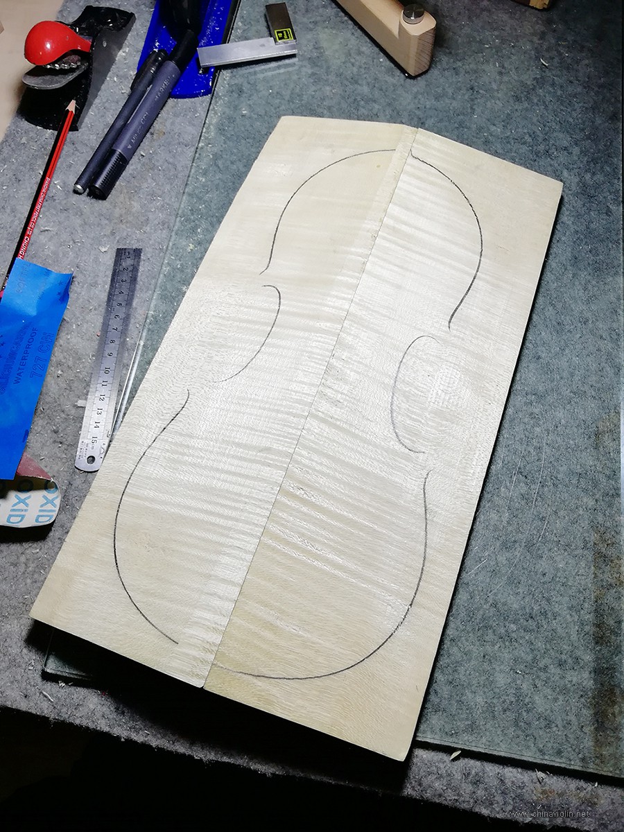

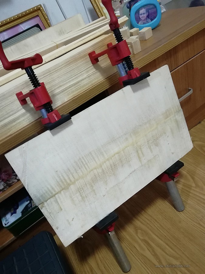

取下水管夹之后,用铲刀在接缝处铲了几个豁口,拼接紧密,几乎看不出接缝痕迹,大概是符合要求的了。

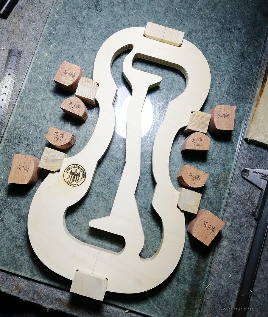

然后,做好角木和端木:

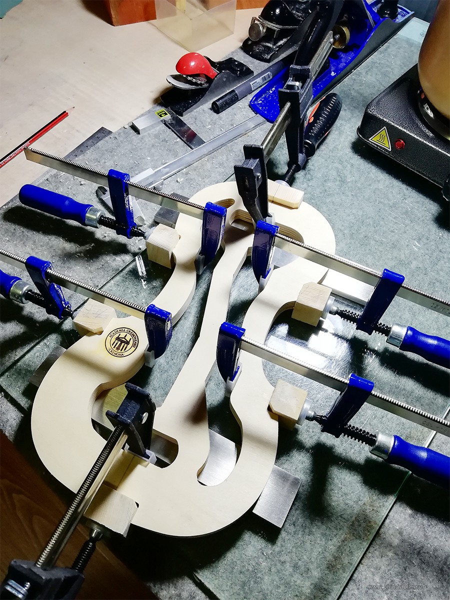

同时,用红木碎块,做了一套做侧板时用的夹持压块:

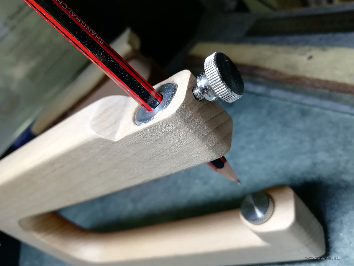

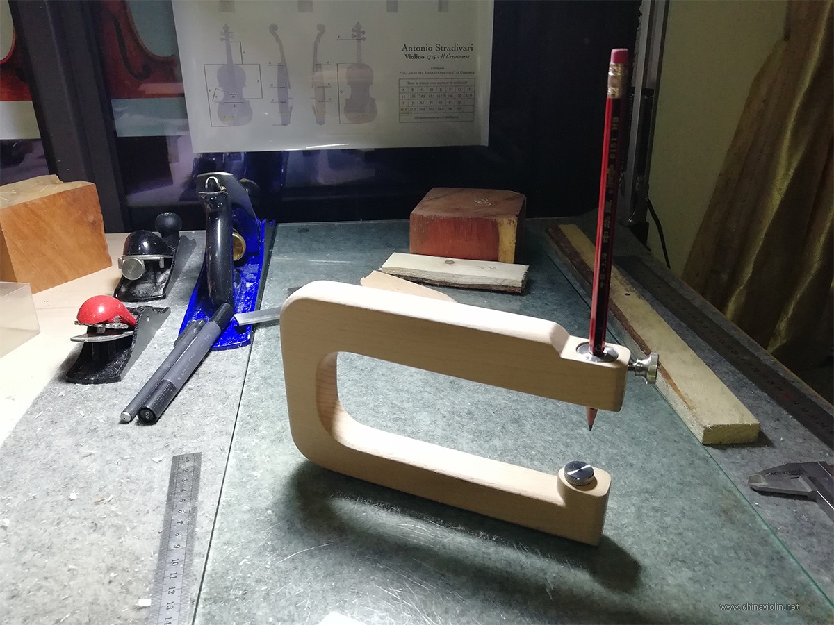

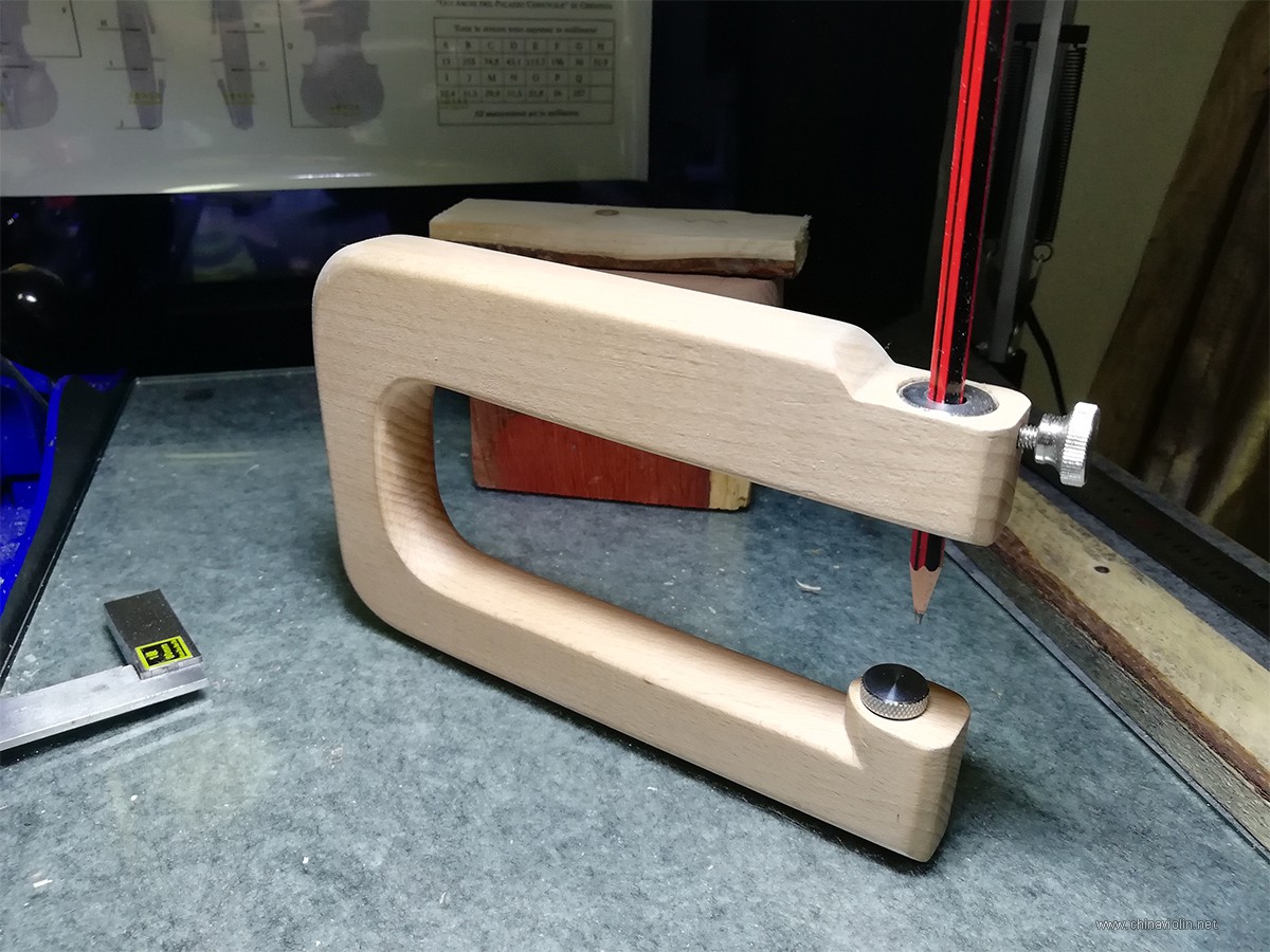

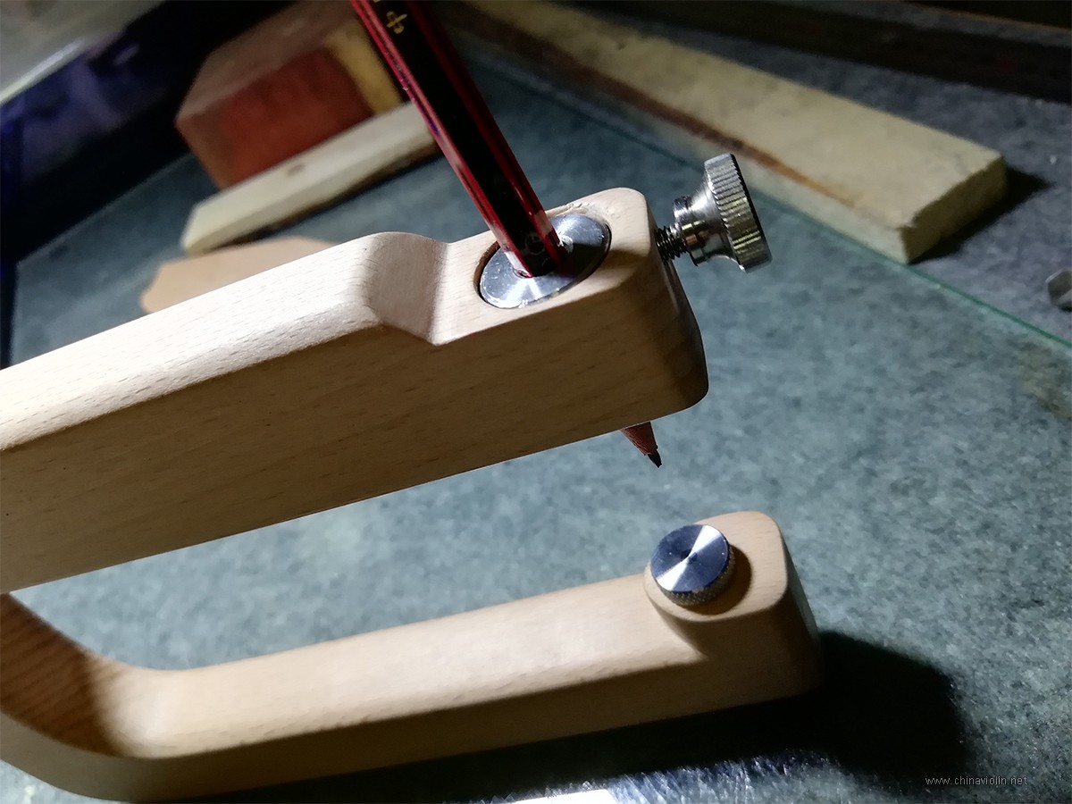

一直买不到面背板划等高线的工具,好像曾经看到过淘宝似乎有卖进口的,印象中很贵,后来找不到链接了,没关系,我就花了20块钱不到,买了一块榉木板和两个五金件,再加手上一个水泡,切割、打磨、钻孔,自己动手搞定!
WeChat 圖片_201904251035274532.jpg WeChat 圖片_2019042510352743532.jpg WeChat 圖片_20190425103574532.jpg WeChat 圖片_20190242510352743532.jpg
抽时间继续慢慢搞,下一步打算做C腰侧板……
