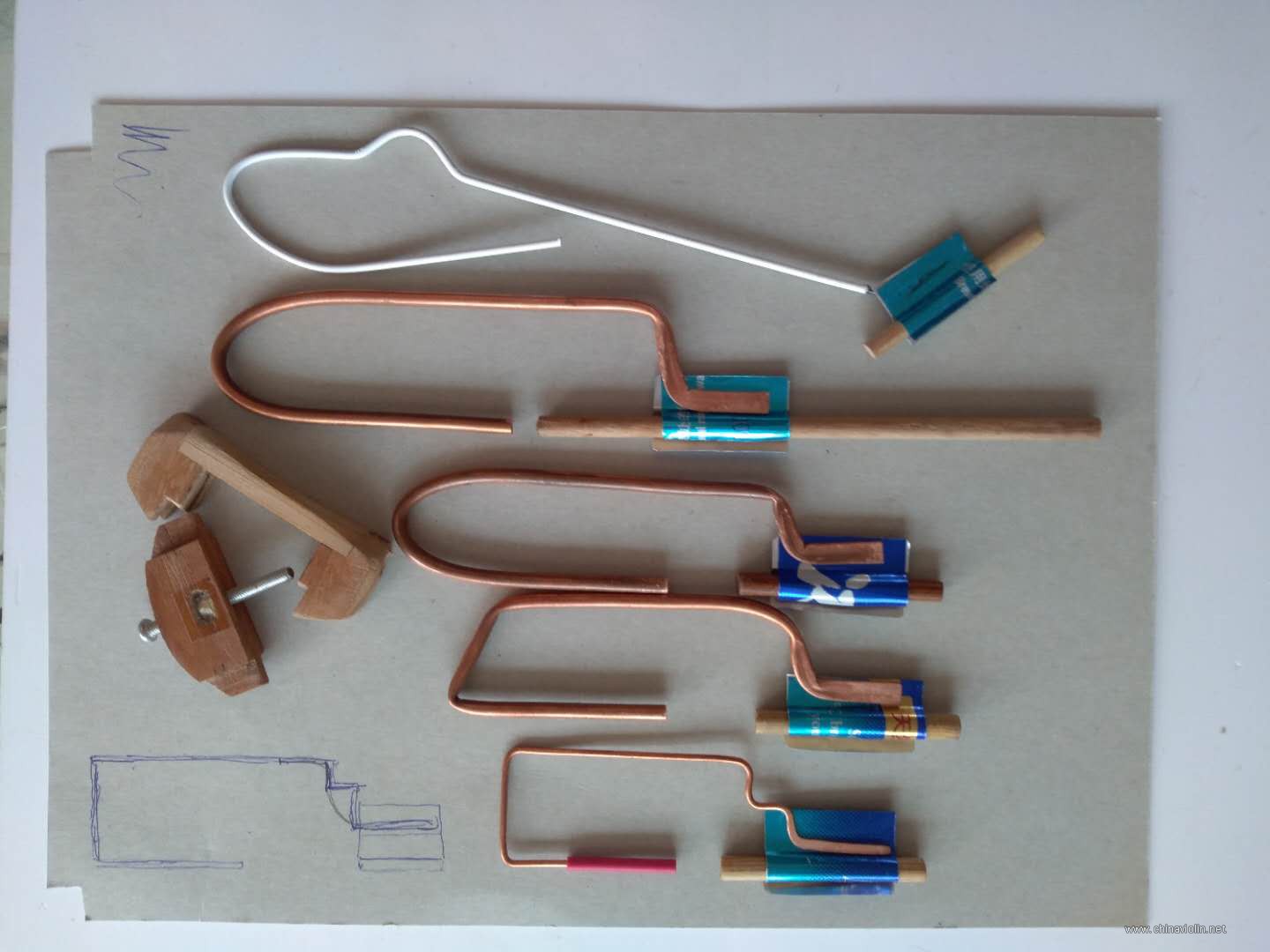

1679351401.jpg 1看了这里琴友的设计,稍微改动一下,不对折,两片粘合,弹性大。2最上的一个是捡音柱的。3最左边的一个是假马,用来换琴马的,分析受力,不大,用镜框的一段做滑道,木块里藏一个螺母,放拉弦板前好,下面有音柱。
不亏是工程师,家什齐全。  详情 回复 发表于 2018-12-12 17:43
 楼主| 发表于 2018-8-24 16:40:17 | 显示全部楼层
上面用到材料有:2.5毫米平方的电线。空调4毫米铜管,月历上的铁丝,木片和易拉罐,502胶水,木工胶
