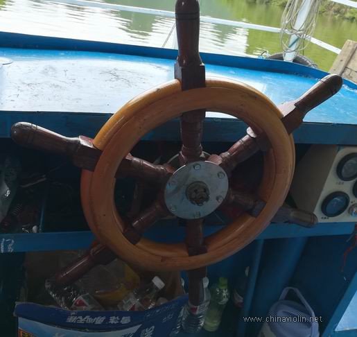

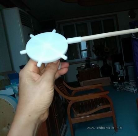

可以一直用这个微调调弦,怎么调也不会受类似拉弦板微调的调幅限制,当然,也可用手调到基本到位。我刚才调了12把琴(下午有三波老师过来试),其中四把新琴,第一轮调音除了一把没动用微调,其它三把至少有一根弦借助了微调,第二轮,我全用微调了,毕竟手调太麻烦。上台的前,最好提前24小时以上弦调好稳定好琴音,用外置微调,拧得比徒手拧得紧,还不费力,演奏中不易松弦,一般情况下一直拉,没事。

   发明创造是英雄!这'板子'很适合楼主视频演示的调音方式;如用弓拉奏双音至和谐,用耳听调音,得适应一阵.'轮子'得用多指,而自然调只用食指和母指,其它指还能扶一扶琴头,减轻夹琴的压力.而用'轮子',只得靠夹了.新的事物得'适应'.这个工具就是调音.方便,省力,可到位,不只是外微调.对于'高级'拉琴者,演奏中,e 弦音变低了[力度大,大部时间在上拉],微调只是'应急'忙里偷闲,调高点,微调还是方便的.微调还是不能省掉.这工具不错,卡口与型状各异'旋柄'能都吻合为最好!100,稍高点,便宜点.哈哈.买几个,送朋友.

分析得有道理。但对于和弦调音,是有其它一种办法去处理的。正如机械微调弦轴,上弦麻烦,后来不是补充了上弦摇柄加速转动了吗。台上演出独奏毕竟是少数情况,怎么补救使用可以在此不说。调音时,有经验者,就给那么一下足以。平时和弦调音,常发现,调不准调不动弦轴,就先松下线,在进度适度的情况下重来调音,有外置微调,就完全不必要这样。

说破天这就是一个扳手,利用力臂放大力矩而已。
专利只要申请就有,但不代表争议的时候就能得到保护。任何一个拧阀门的开关都长这个样子,没啥高科技的。就算有专利号,能不能专利保护还是两说
其实自己可以找3D打印机打印一个就行了。真不值100块钱。
对,可以3D打印,但3D打印要200元一个,还要设计,就算都可以自己制,问题是3D打印的不耐用,很容易折坏。就算是注塑,我们也花了好几千元试制,研究材料配方,要可当拧子用,拧下卡死的弦轴,需要很大的强度,而且  详情 回复 发表于 2017-9-25 10:04

其实没必要搞这么大的一个圆盘,设计一个把弦轴钮横向加长的东东套在弦轴上增加扭力应该简单得多。
开始制作过很多款样品,T字十字都有(甚至可以折叠),专利上有提到,但欠灵敏度,调动弦轴没问题,精准就不那么容易。专利设计还包括电动遥控及全自动等微调。这个手轮是可以拿下的,目前是二件组合产品。  详情 回复 发表于 2017-9-25 10:24

是的,设计成T型扳手就行。力矩一样,还省地方。
就是T型套筒扳手。
只是一般来说T型套筒扳手套筒是内六角,这个套筒做成长方形。
T形手柄在专利保护范围之内,但,说过了不好用,产品要首先经得起使用的要求。船舵为什么不做成T形的,也可以用的呀,有的小船就一条棍样把手,不也能开船,汽车方向盘也可以改成方向棍的呀,成本还低。  详情 回复 发表于 2017-9-25 10:34

对,可以3D打印,但3D打印要200元一个,还要设计,就算都可以自己制,问题是3D打印的不耐用,很容易折坏。就算是注塑,我们也花了好几千元试制,研究材料配方,要可当拧子用,拧下卡死的弦轴,需要很大的强度,而且材料不能有明显的塑性,否则难以起到微调作用。
