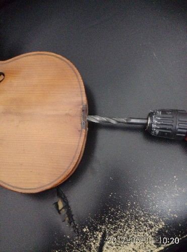

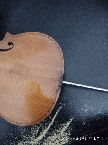

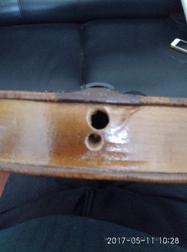

参照008老师建议,今天按第二方案又选了一把较差的琴,进行了前期准备工作,对面板水平和垂直压力一起減小看看什么效果。

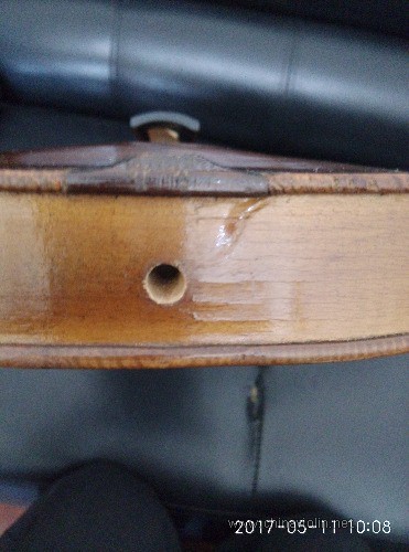

神柱实验报告(2)
经过两天忙活,总算把第二方案的初型搞完,現把照片发上,其详细情况改时再聊,现在有点累了。

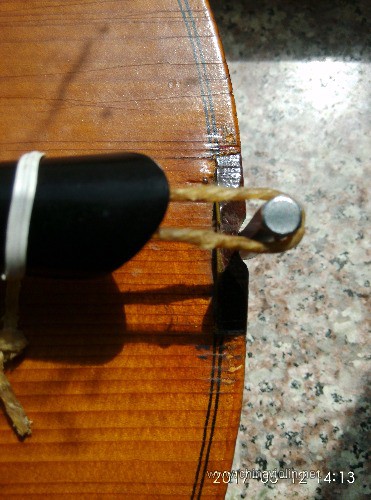

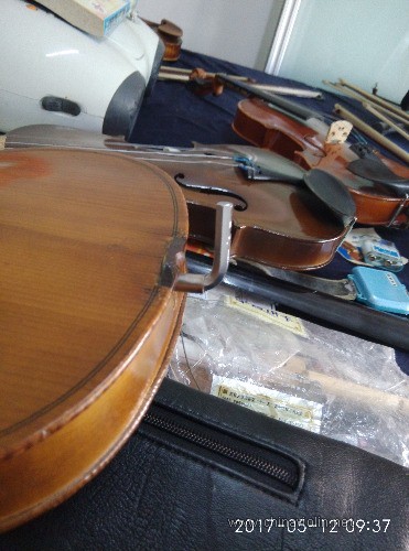

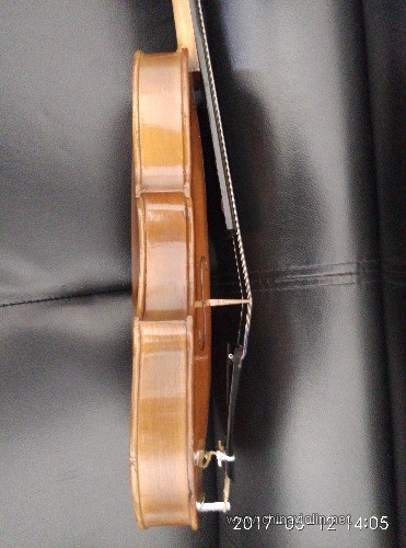

发表于 2017-5-12 15:16:08 | 显示全部楼层
楼主做试验辛苦了!
从照片上来看,这次是用了一根内六角扳手插入新开的尾孔中,再将尾绳系在内六角扳手的短的一端,抬高了尾绳位置,减轻了琴弦对琴马的压力。不知与原琴声相比产生了怎样的效果?
 楼主| 发表于 2017-5-12 17:11:17 | 显示全部楼层
楼上说的对,6毫米内六角搬手扦至35毫米長的直径8毫米的白钢管内,顶入琴内首木顶部即可。即減小面板的水平向压力,又減小垂直压力,材料费共6元钱。因这次选了把较差的琴试试,再也没进一步调整,声音效果沒有前一把好。
 楼主| 发表于 2017-5-13 13:36:06 | 显示全部楼层
经过了几天的实验,现将结果向琴友们汇报一下。第一个方案声音方面确实提高了不少,可能选的琴比较好一点。也有点考虑不周的地方,就是钢管两头应该用铁片封上,避免时间长了钢管两头切入首尾木里一点而减少应力。再一点试拉的效果早晨不如下午好、因工作间窗朝西南下午温度升高,我分析是不是钢管热胀冷缩压力变化原因。下一次准备用木柱或碳纤维柱试一试,看看效果怎么样。第二个方案的声音效果不太理想,因选了把较差的琴试一试,看来好琴是基础才能好上加好。再一点拉线板尾绳太高了不行,弦和码子的夹角太大对面板压力太小了声音出不来了。最后请琴友们帮提供一下哪有卖碳纤维6-8mm棒材的信息,为下一步作准备。
