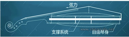

            内部结构如图:

仔细看了一下,“神柱”应该是直径15毫米左右的碳纤维管,琴内不好测量,只能估计。

      按照“神柱”的经验,是不是可以得出“琴马对面板的压力要小一些才好”这样的结论?

改后琴弦,琴马对面板的压力应变化不大,但是背板的压力应该减小了,压力作用在“神柱”上了,如果有制琴师研究一下,是否可以把背板做薄一些?中国人也许可以改变传统的意大利提琴的设计。物理学家,声学专家应该能够有所作为。

     窃以为,琴码对面板的压力,由面板的穹形结构分担了一些,由音柱传递到背板又分担了一些。
如果“神柱”与首木粘接牢固,再与尾柱孔也粘接牢固,那它的确会分担掉许多背板的压力,若不粘接,恐怕也不可能分担。我看是“神柱”上有一个部件代替了弦枕并且非常高,因而增大了主副弦夹角,减小了弦对琴码,面板,背板的压力。但我认为需要的这一压力各把琴不尽相同,压力小振动就自由吗?恐怕也未必吧。小提琴的音色中,刚性的成分也是很重要的,我认为,每一把琴适合的“压力”正是这种刚性音色的来源。

   把改制的琴a e弦的空弦音与没改前对比一下,估计会柔合些,但刚韧那金属味会减弱很多。可能变成【准中提琴】。
