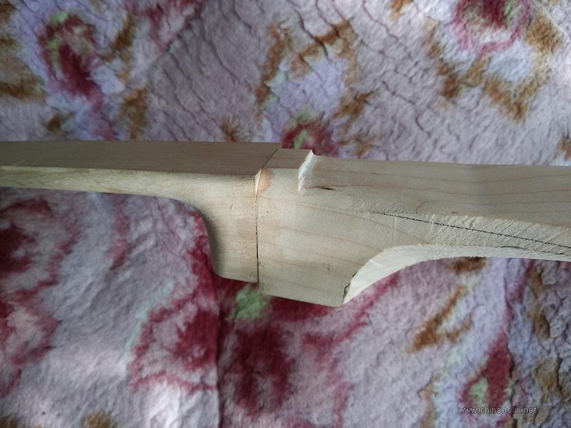

白胶粘上琴头 IMG_20170109_115655.jpg IMG_20170109_115709.jpg IMG_20170109_115857.jpg
 楼主| 发表于 2017-1-10 11:33:27 | 显示全部楼层
第二天就出问题了,粘合力太弱,不知为什么木纹断面之间白胶粘合这么弱,稍用力一掰就脱胶了。
发表于 2017-1-10 14:33:42 | 显示全部楼层
   唉!不好办了。弦的拉力都在那。应像提琴那样---有隼结构,粘四面呢。不够长了。
发表于 2017-1-10 22:24:35 | 显示全部楼层
恕我直言,你这样粘绝对是过不了关的!这个地方最好还是要有隼结构,也就是燕尾槽之类的,如果木工工艺不过关建议直接用木螺丝固定也是不错的办法,反正是电子提琴,一两个螺丝无伤大雅。况且你这个对接处已经无法做榫头了,还是螺丝吧,甚至建议要报铁皮了。我有一把琴的琴头还是燕尾槽工艺的,但是估计是新手做的,燕尾槽太浅,首木又太软,没有刷黄胶之类的,粘了两次都开胶了,最后我补了杉木重新开了槽,用粉笔细心配合后琴钮和榫头接触面。还担心会再次开胶直接用白乳胶固定,拉了一个多月了还没出现开胶或指板下沉现象,只是指板粘上去的时候就低了一毫米多,只好以后磨掉指板处理了。
 楼主| 发表于 2017-1-10 23:29:46 | 显示全部楼层
欢迎所有爱好者提意见。这里做隼的话就太粗大了,美观谈不上而且琴头方向太重,下巴吃力,要知道琴体是枫木,蛮重的。这里的力学原理应该这样描述:琴体平放上好琴弦时,结合面上部是压紧的,结合面下部是拉开的趋势;所以要上螺丝的话应该在下部上一颗就行;另外结合面最下部平面(琴头与琴体连接处相当于背板的平面)将来还要粘上4mm厚的榉木片,这样要想拉开下部就要把榉木片拉脱胶才行,这可是剪切力,应该拉不开的。我想用环氧树脂粘接这个结构试试,不行再上螺丝。谢谢诸位好友提供帮助。

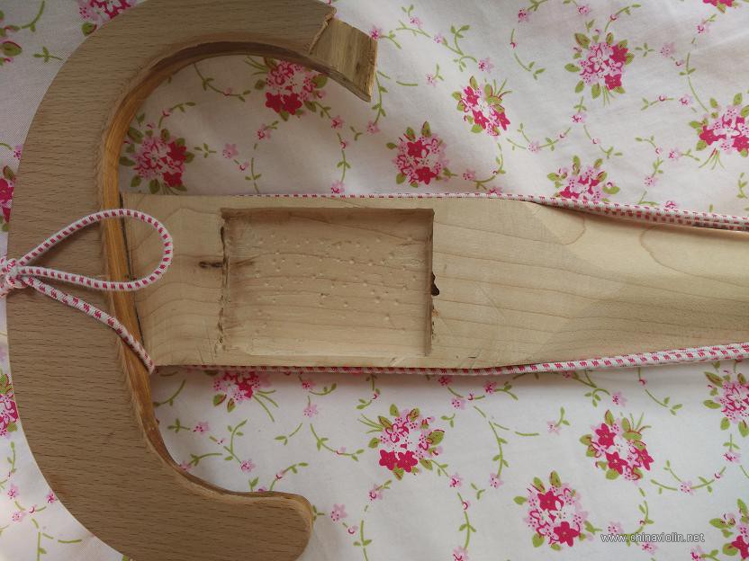

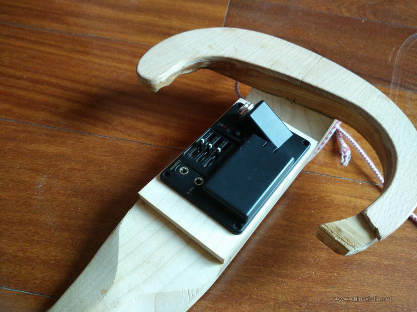

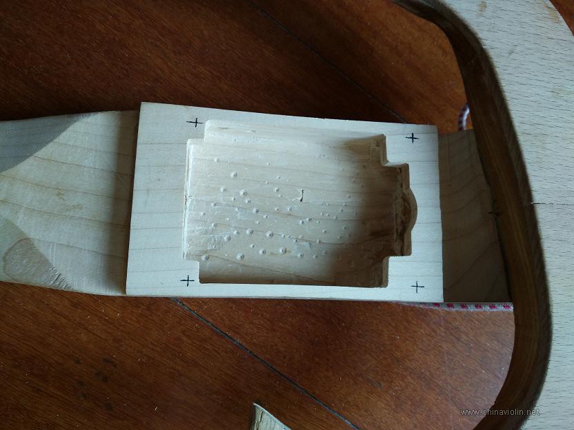

这是挖的容纳电子设备舱,不能挖太深,木板留了10mm厚,怕强度不够变形。 IMG_20170114_122022.jpg 电子设备比较厚容纳不下怎么办呢?在上面环氧树脂粘了一个7mm厚的枫木片。 IMG_20170115_095839.jpg 放上电子设备正好容纳。 IMG_20170115_095508.jpg

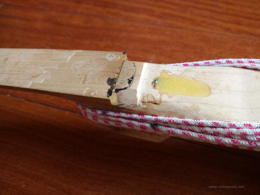

 楼主| 发表于 2017-1-16 15:45:48 | 显示全部楼层

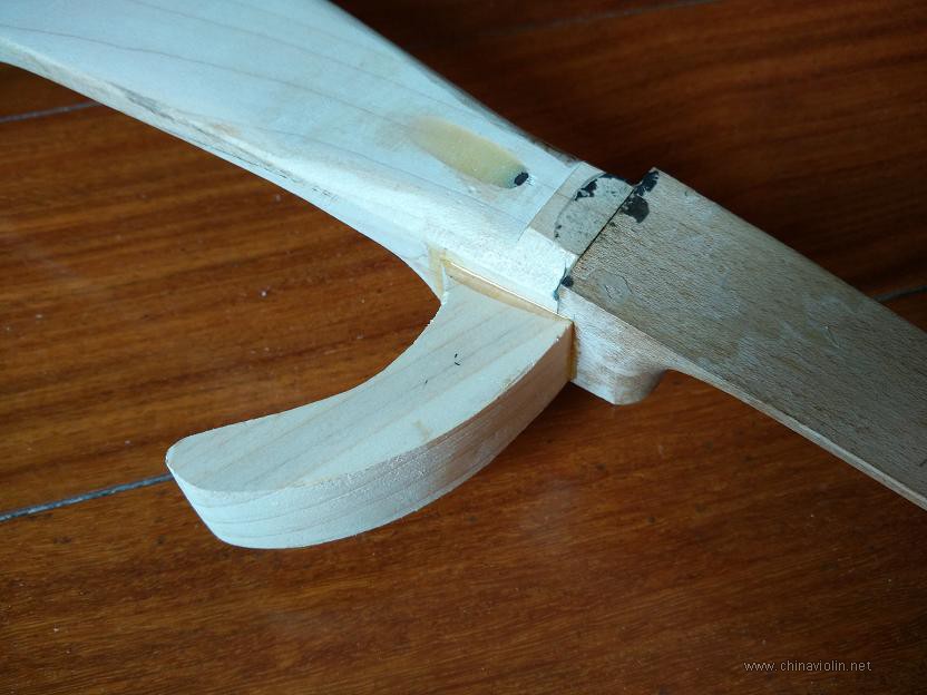

固定琴头用了2根螺丝上下各一个,只能斜着打入。先钻较细的孔,第一步先从粘合面向琴身方向钻出来,第二步把琴头与琴身对和好夹紧,第三步钻头从琴身孔反过来插进去向琴头方向打,注意深度,不要打透出来了。然后粘合面、螺丝孔涂满环氧树脂,拧入螺丝。这是底面的螺丝 IMG_20170115_095130.jpg 这是上面的螺丝,留在外面的斜孔用环氧树脂填充。指板面黑色的东东是上一次粘琴头时沾上了一些黑色环氧树脂。 IMG_20170115_095213.jpg

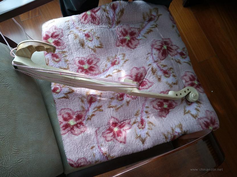

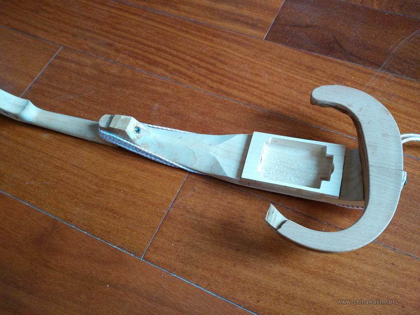

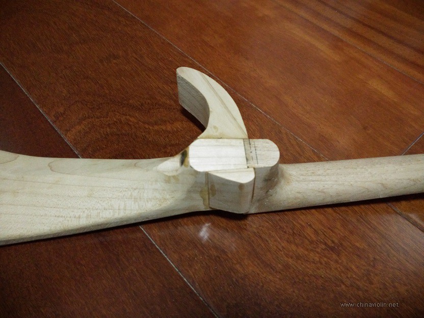

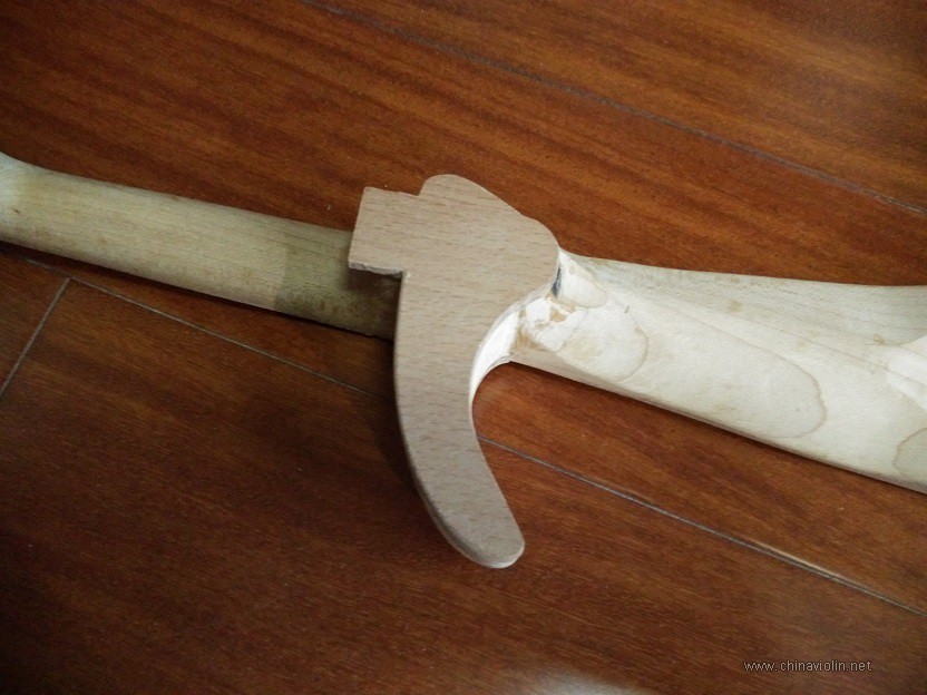

粘上右琴肩,注意是跨越琴头琴身粘合面的相当于粘接出一个榫结构。 IMG_20170116_123522.jpg 这是背面。将来这个平面还要粘上4mm厚的榉木片相当于背板。我说的要拉开琴头琴身粘合面就必须先使这块榉木片拉脱胶,这可是剪切力,很难拉开。话说这个东东不好粘底面要平,而侧面是斜的,相当于侧板的弯曲面又是垂直的。 IMG_20170116_123504.jpg

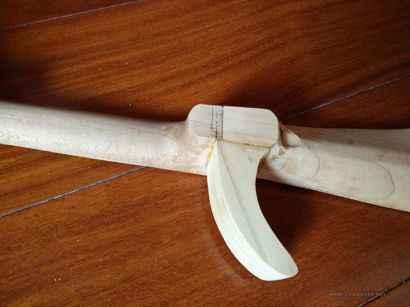

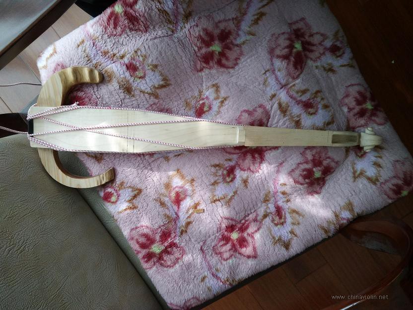

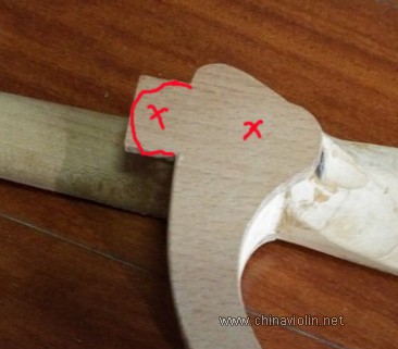

发表于 2017-1-19 12:42:03 | 显示全部楼层
ljhyjx 发表于 2017-1-19 10:01
您的意思是哪里再加螺丝?琴头和琴身之间已经有两根螺丝了啊
那样加螺丝感觉是不对的,我的意思是在如图红叉的位置加螺丝,或打入牙签之类的东西,这样的地方才是受力最大可能脱胶的地方。
 楼主| 发表于 2017-1-19 14:22:45 | 显示全部楼层
ba5rw 发表于 2017-1-19 12:42
那样加螺丝感觉是不对的,我的意思是在如图红叉的位置加螺丝,或打入牙签之类的东西,这样的地方才是受力 ...
已经无法这样钉螺丝了。会正好打到下面的螺丝上。我觉得你这样钉螺丝目的只是不让背板脱胶,与琴头琴身分离的力方向相互垂直,应该作用不大。即使是传统小提琴这里也是很难拉脱胶的。

发表于 2017-1-19 19:44:09 | 显示全部楼层
ljhyjx 发表于 2017-1-19 14:22
已经无法这样钉螺丝了。会正好打到下面的螺丝上。我觉得你这样钉螺丝目的只是不让背板脱胶,与琴头琴身分 ...
我搜过坛内的帖子,绝大多数指板下沉都是这里脱胶,也符合杠杆原理,这个地方是受力变形最严重的地方,脱胶多数是因为榫没搞好,没能承受琴弦的拉力,肩钮变成最后的抗拉防线,当气温过高明胶变软或温度过低明胶变脆,再少许的外力磕碰就会产生脱胶导致指板下沉。榫没配合好的原因还跟材料有关,也许起初的配合是标准的,但是由于首木选材不当,材料过于松软又没有化学处理变硬加固,配合再好的榫也会变形。
由于您螺丝是和受力方向平行,这样就基本上依靠螺纹拉力拉住琴头,日久可能会疲劳变形,而如果是背后加固(甚至就打一个短短的牙签),其阻力适合受力方向垂直的,最大限度的阻止琴颈移位,只需一点点的抵抗就能防止琴头上翘,从而防止指板下沉。现在打两个牙签还是可以的,只需要很浅的孔位即可,然后刨平。
当然,我也只是纸上谈兵,凭空推演,仅供参考。
