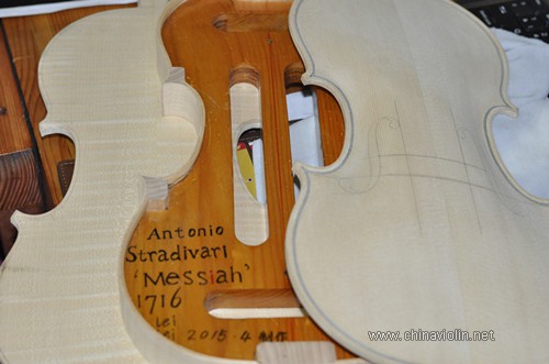

我分析了手头这把白胚琴,低音无法起振的原因基本上可以确定有两个地方:一是低音梁尾端尺寸生硬的照搬制作工艺的尺寸,而且是往保守的方向留有一个毫米以上的偏差;二是音板的厚度分布在关键的区域不够大胆,因为原先的尺寸应该是针对欧料什么的,现在估计用的是东北料,干燥年限没什么问题,但是材料明显的偏硬,厚度分布应该要有所调整,以便兼顾低音区的振动和高音区。

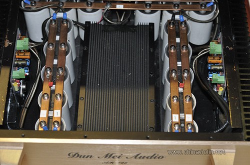

10w甲类家用高保真放大器,我装的。

我最近的一把琴,复刻1716弥赛亚。

厉害,用了16个大电容,共多少法拉啊。变压器呢

4700x16实际不足,因为电容是旧的。

1、除了功放管和电容,运放也很重要哦。2、在符合规范的几何尺寸范围内决定一把琴的音色是材料。1:1复刻的古琴多了去,1:1再现古琴音质的暂时还没有。所以纠结在尺寸细节还不如用心探究工艺的细节。3、一把琴白琴调好不算好,油漆做好还不算好,成品3年后还好才算真好。所以做白琴的时候就要预估将来3年后的音色会怎样。这就要靠经验而不是仪器,要多做并善于总结。这就是手工琴作坊历经几百年长盛不衰的原因。

不怕笑话,这把琴后来被评价为垃圾琴! 低音浑厚但缺乏颗粒感,拉花儿为什么这样红的开头很震撼,但是到了抒情段落就很遗憾! 很少拉了,日常拉的一把比较正常,也是改进过的,主要是解放了一点面板肩部的  详情 回复 发表于 2018-4-7 20:56
 楼主| 发表于 2018-4-7 20:56:28 | 显示全部楼层
pp2018 发表于 2018-4-7 17:38
樓主真是厲害!! 佩服!!
關注一下後續發展!!
不怕笑话,这把琴后来被评价为垃圾琴!
很少拉了,日常拉的一把比较正常,也是改进过的,主要是解放了一点面板肩部的震动,,目前常用的这把整个音色和您发的那个辛德勒名单那个女老师的琴几乎一样,我很喜欢!
承认失败是一种勇气。其实调琴调好非常难,至少比做好一把琴难。  详情 回复 发表于 2018-4-8 09:45
