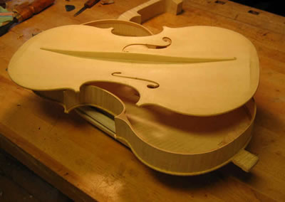

    小提琴音梁安装好之后就要精修,先把低音梁顶面的弧形和各处的高度,修削出大致的形状和尺寸。测量高度以梁的内侧即靠中缝的那侧为准。木料的质地硬而重以及弧度比较高时,音梁的质量可以小一些,梁的两端可修削得低一些。音梁的最高点一般认为可在琴马脚下。精修好后大致如下图:
仅供参考。

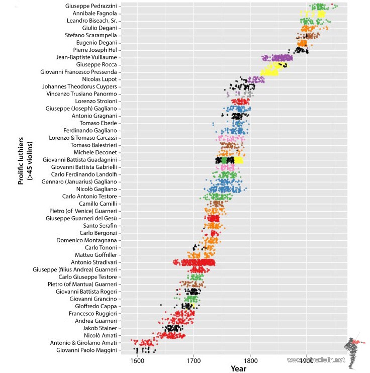

    如何将提琴的形态学研究应用于小提琴的识别和鉴定的第二步想法是:必须建立小提琴的数据库和照片库。这样当被鉴定的小提琴摆在面前的时候,才能进行充分的对比研究。数据库和照片库有大有小,我认为对于古琴的鉴定不需要很大的数据库和照片库。首先我们将本文照片和资料分别建一个库,就可满足初步鉴定要求。因为它们集中展现了400多位制琴师和9000多把提琴的代表性琴师及作品。古琴鉴定目的有二:一是确定琴的制作人,二是确定琴的制作年代(即断代)。通过比对可确定制作人,也许不止一个。照片的比对可利用计算机软件完成。琴的制作年代可以参考Daniel H. Chitwood关于小提琴形态学研究论文中关于多产制琴师和小提琴制作年代、地理背景关系图进行判断
    多产制琴师(年产量高于45把琴)历年产量,点对应小提琴年生产量,色彩表征生产城市,克雷莫纳红色,那不勒斯蓝色,米兰绿色,巴黎紫色,威尼斯橙色,都灵黄色,曼图亚棕色,佛罗伦萨粉红色,伦敦灰色,其它城市黑色
    如何使用上图确定提琴的制作年代呢?我说明一下,先选定制琴师的名字,画一条直线与制作年代曲线相交,由此点画一条垂线,与年代的交点,即是要查找的小提琴制作年代。举例说明:比如从上往下数第十一位Nicolas-Lupot,有一条白线与年代1800相交,由曲线上的各点可知,吕波小提琴的制作年代约在1770-1825年之间,紫色表征琴原产地在巴黎。因此该图对于查找确定名琴师提琴制作年代是有帮助的。

可能知识面和阅读习惯原因,上4个图我只看了懂A图,希望赵老师在编书时能考虑下业余受众群体,不知对否。辛苦了。
 楼主| 发表于 2016-4-15 16:44:53 | 显示全部楼层
十分感谢徐先生的建议。A,B,C,D四图中,D最重要,看懂D就好了。知道制琴师名字,随时可以查看制琴的年代。是一个确定年代的快捷方法。这张图制作是很费时的,表征很多信息,很直观。望琴友们关注。祝好。
 楼主| 发表于 2016-4-16 08:31:02 | 显示全部楼层
xuxianzhou 发表于 2016-4-15 13:27
可能知识面和阅读习惯原因,上4个图我只看了懂A图,希望赵老师在编书时能考虑下业余受众群体,不知对否。辛 ...
我把看不懂、不重要的图去掉了。只留下主图,这个图很重要,表征的内容很有参考价值,此图可以速查本文介绍制琴师作品的制作年代和产地。文中我已说明查找方法,望细心阅读。

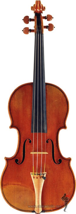

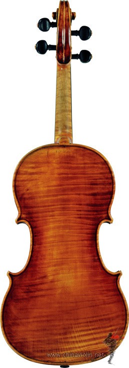

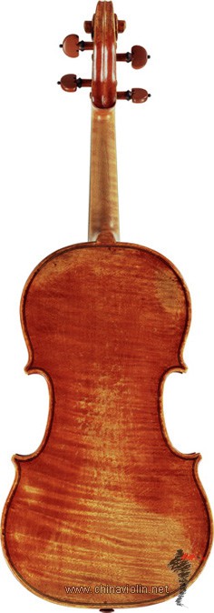

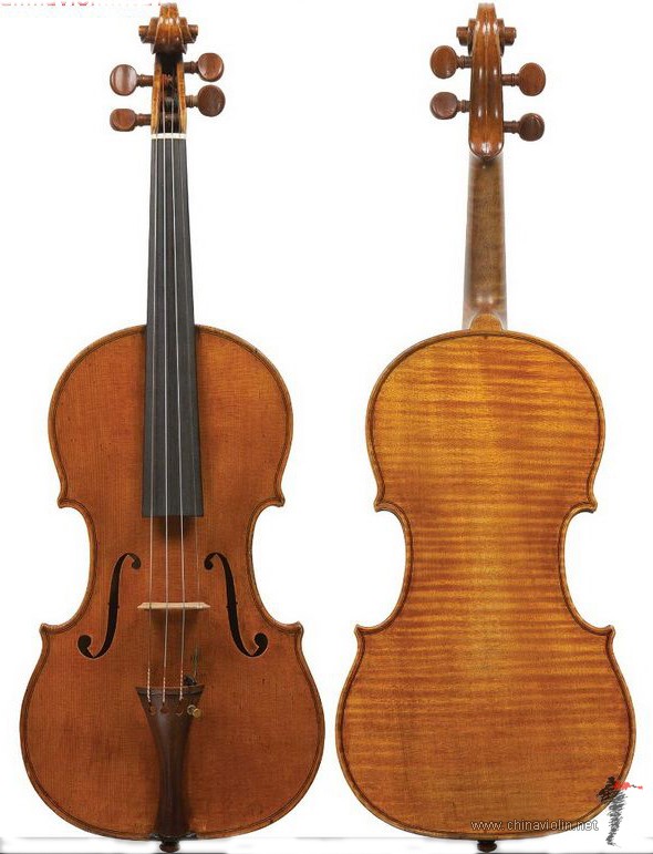

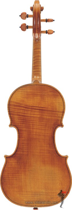

S-1-1 Nicolas Lupot
    尼古拉斯-吕波(Nicolas-Lupot)是法国的小提琴制造大师人称法国的斯特拉迪瓦里吕波1758年12月4日生于斯图加特。大约1766年家庭搬到奥尔良(Orléans )他跟父亲弗兰西斯科-皮克学习技艺。1794年遵父命迁巴黎。1798年吕波与他的父亲皮克合作在巴黎de Gramont街开办一家自己的工坊。1805年制作的小提琴表明,吕波拷贝斯特拉迪瓦里琴独特而优雅,琴体用透明的橙红色漆装饰,应用的商标多样化,很有品味。从此开启了吕波的黄金时期。1815-1816年他被任命为王室及巴黎音乐学院制琴师偶尔他也拷贝阿玛蒂和瓜奈里-德尔-盖苏的琴。19世纪20年代吕波的名声鹊起。吕波几乎只制作小提琴;罕见制作中提琴和大提琴。尼古拉斯-吕波1824814在巴黎逝世。
    十九世纪巴黎最有影响的制琴大师除了让-巴蒂斯特-维尧姆,就是尼古拉斯-吕波。吕波逝世后他的两位学生成为工作室的继承人,其中查尔斯-弗兰西斯科是他的女婿,他们的技艺展现出吕波在法国提琴界的深远影响。
他的作品见照片1-4:
照片1-2为1805年制作,3-4为1810年制作。

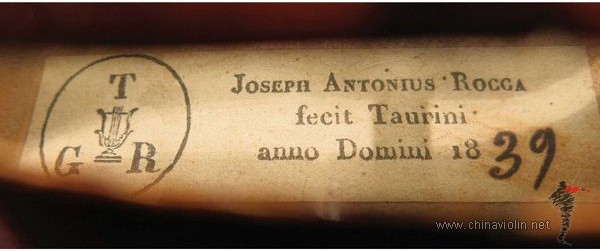

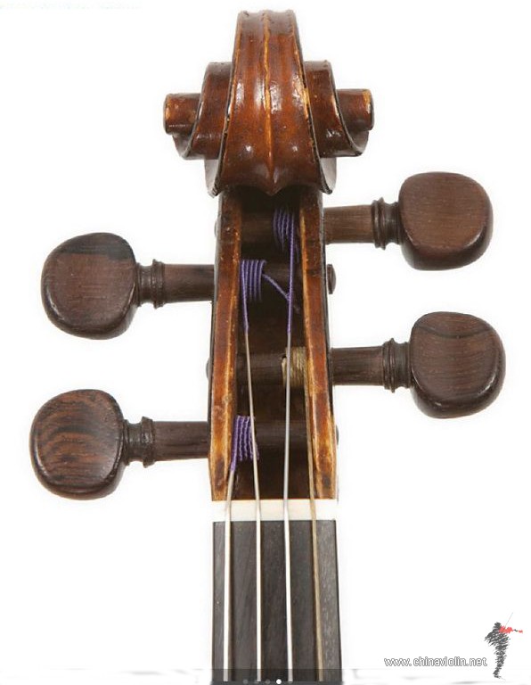

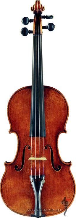

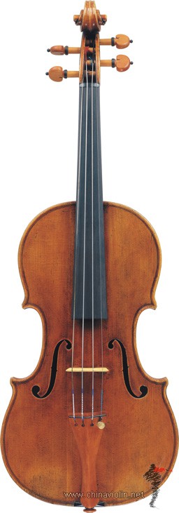

1839年这只小提琴制作精美,状态完整,保留了原始的琴颈,指板,和配件。使用内模具制作,体现出普莱森达对他的影响。琴箱内的状况表明,他十分在意制琴的工艺,琴箱内处理的非常细致,没有留下任何工具的痕迹。角木和衬条由柳木制作,在首、尾端木部位间衬条准确的嵌入到角木中。
    琴的外表面:尾枕是乌木,弦枕为象牙,面板弧高15mm,背板14.5mm,整体的弧度圆润,没有明显的直线。曲线部分处理的很温柔,雕工很有信心。
    镶线:由乌木和枫木构成,距离外缘3.8mm,上下缘镶线无接缝,都是整条制作。峰尖长而有力。
    音孔:侧壁略向内倾斜,下小翅的部分翻边很深,使得这个区域的结构很脆弱。
    琴头:弦轴箱底部由小平铲制作,形状为弧形,琴头旋首的正背面都能看到一条中心线,旋首黑色描边和小珠上的“眼泪”,以及GR标志都是使用同一种墨水。
    油漆:较厚,软,附着力很强的底漆上面的油漆较厚,且软。油漆略有龟裂,深色的底色,显示出明晰的木材纤维。在面板的一些部位,可以看到颜色明显地渗入纤维。

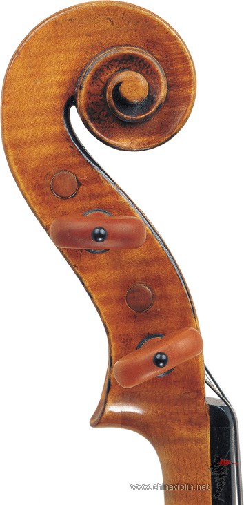

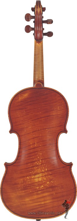

    1850及1852年作品见照片4-9
Rocca-Giuseppe_1850_front.jpg Rocca-Giuseppe_1850_scroll.jpg Rocca-Giuseppe_1850_back.jpg
1850年作品
Rocca-Giuseppe_1852_front.jpg Rocca-Giuseppe_1852_scroll.jpg Rocca-Giuseppe_1852_back.jpg
1852年作品
发表于 2016-4-24 14:43:11 | 显示全部楼层
31#D图看懂了,1700年前后斯特拉迪瓦里做琴最多。
 楼主| 发表于 2016-4-24 16:41:09 | 显示全部楼层
看懂就好,你可以把它作为一个工具看待。
