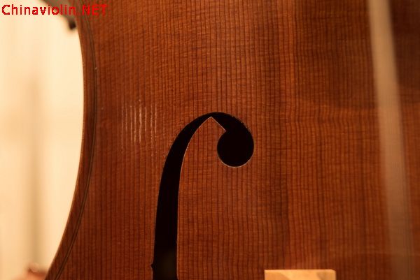

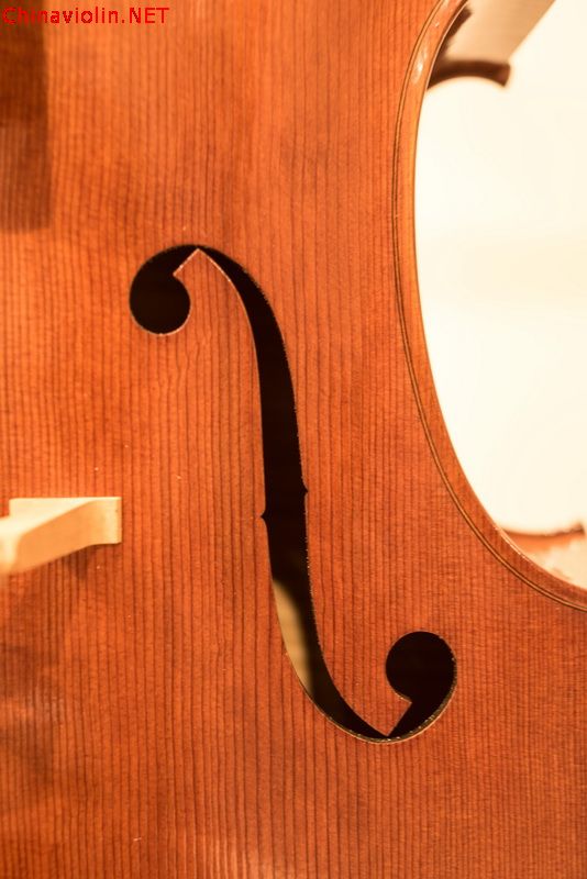

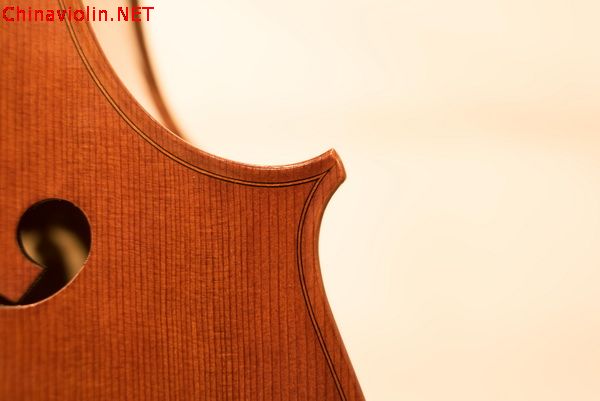

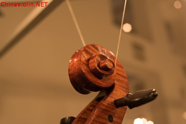

 楼主| 发表于 2015-10-13 21:33:00 | 显示全部楼层
 来几张韩国人铜奖大提琴细节图。 跟中国人和日本人的作品比起来,有一股子“憨”劲儿。
