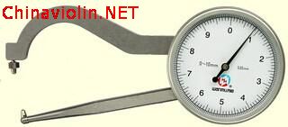

如果不使用合适工具则很难精确测量,但并不昂贵的游标卡尺就够用了,在很多工具店可以买到。最有用的工具是游标卡钳,可以精确测量某个点到0.1毫米精度,可以保证精细加工。
range_0_10mm_dial_snap_gauges_dial_thickness_calip
如果都弄不到,那么一副带刻度的卡钳也可以用,虽然不太好用。

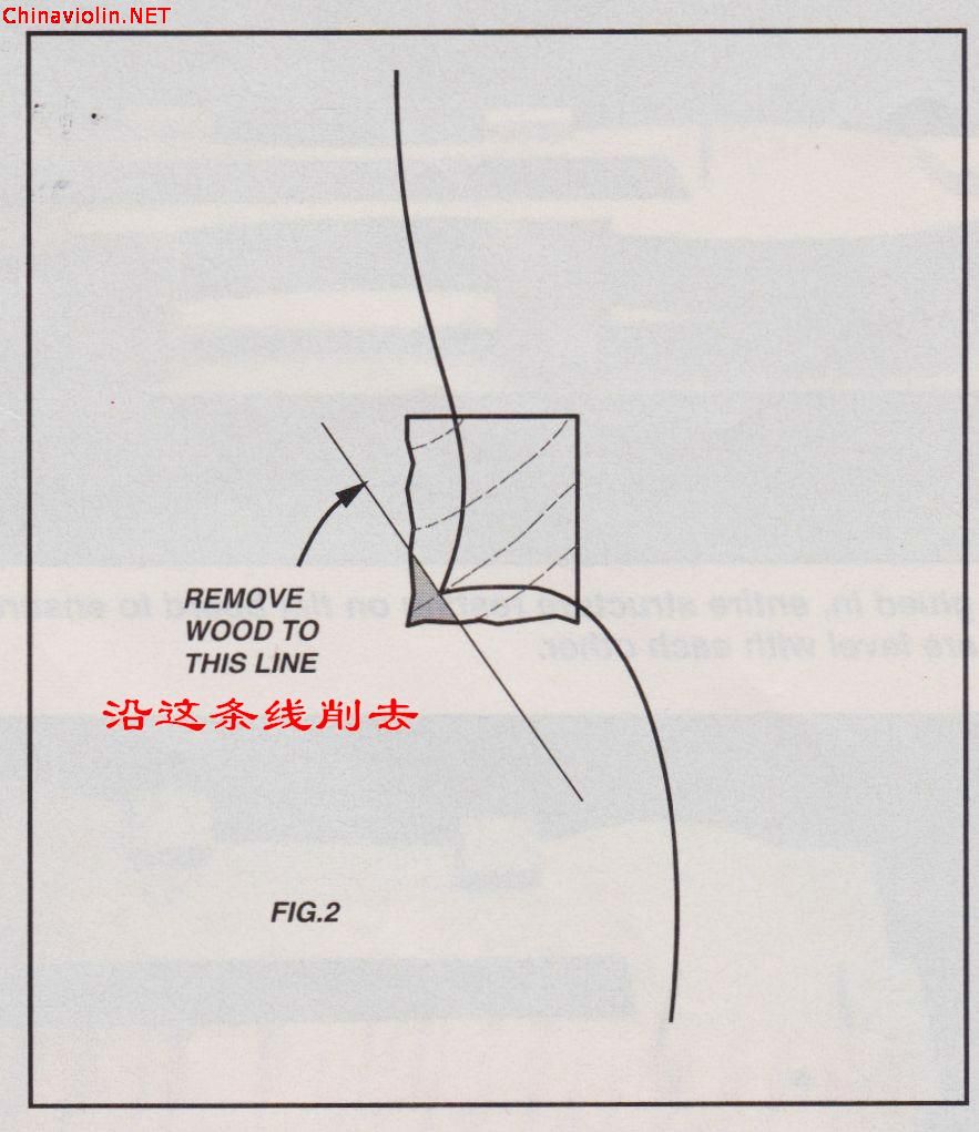

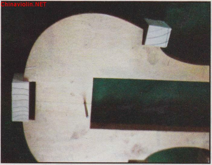

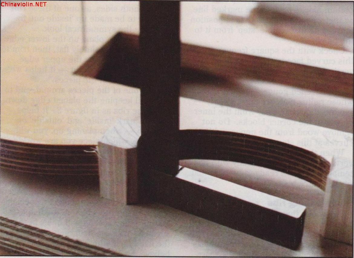

以前讲过准备角木以安装第一副侧板,就是琴腰的侧板。你应该已经作好准备,如图所示,角木的外部曲线尚未加工。

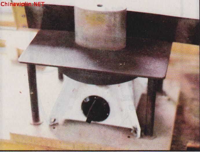

现在我们需要弯曲侧板的工具,下图是我的老式但很可靠的弯侧板模具,当然你也可以自制一台。

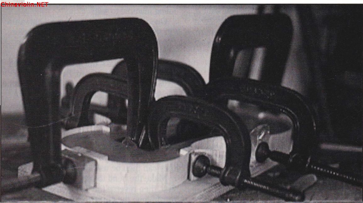

着手弯曲侧板之前,你需要一套琴腰侧板夹具。请注意夹具必须使用合适的木材制作,我的是用山毛榉作的,不用像其它夹具需要在接触面上贴上皮革或软木。

弯板机温度
温度应该足够高到使滴上去的水滴会立刻变成蒸气,但也不要太热使得水滴在模具平面上跳舞。如果水滴只是慢慢沸腾,温度需要再高些。试试看,你会明白我的意思的。
从安全角度讲,试着拿一小块废木料顶到弯板机铁模上约半分钟,如果出现任何变焦的迹象,太热了。我的铁模温度控制是在一半的位置,但你应该通过实验找到你的合适温控位置。

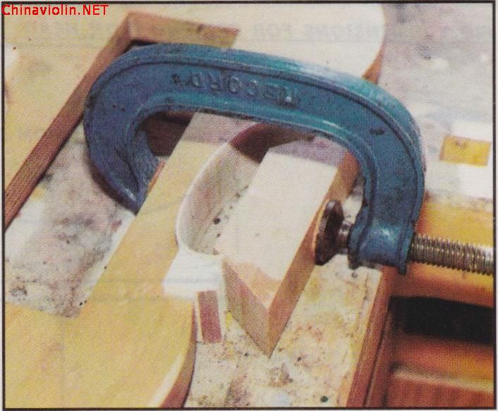

琴腰侧板夹具工作面虽有角度但也应规格垂直,应能保证把侧板压向上下两个角木的平衡压力。假如夹具只是与上角吻合贴切但在下角出现空隙,则应该用刨子把上面薄薄刨去一层,以保证上下两角都贴切。
当你感到满意后,在角木相应的面上涂上热胶(注意不是从新型喷胶枪里注出的各种现代胶水!),把角木放置到位,保证你做出的标记线与角木端一致,侧板垂直坐落在基板上,夹上侧板夹具。不要过于用力以致使侧板端变形,虽然你必须适度用力以使多余的胶水被挤出来。
整个胶粘过程应该是在一个温暖、没有穿堂风的环境中完成。涂抹胶水后,应该立刻把需粘合的各部分组合粘接在一起。如果有需要,在涂胶之前先组合一次找准位置和感觉,因为速度很重要,当然也没有必要太慌乱。
然后重复上述来弯曲、粘合另一面。注意随手擦去多余的胶水,有助于保证你的作品整洁,同时胶水干燥后会变得脆硬难于处理。粘合完成后留置过夜使其充分干燥并达到最大粘合强度。

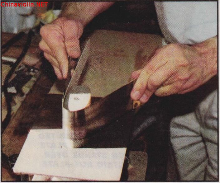

要使用圆口凿,如同修整角木的琴腰端时,保证准确、垂直。这意味着琴腰侧板要修到像刀片一样的锐角。
你要在角木上凿出曲面,不要凿去过多致使尺寸不够。角木的凸角位于包在其上的侧板中间,不会外露的。两块侧板比角木略凸出粘合在一起也会增加强度。这需要一定技巧,但每一个初次制琴的人都要过这一步的。小心谨慎,自信但不要自大,还要有个锋利的刨子。

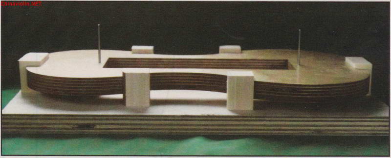

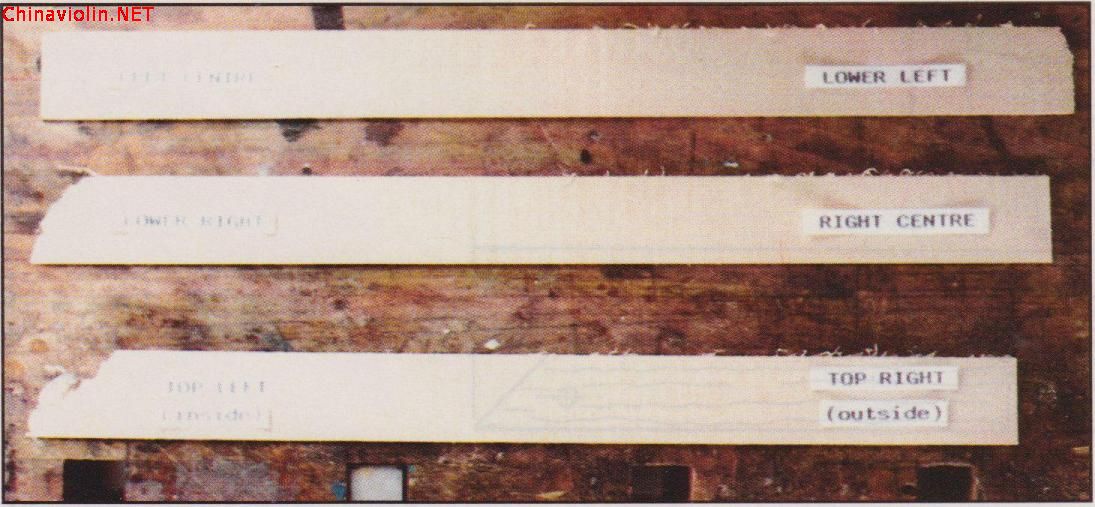

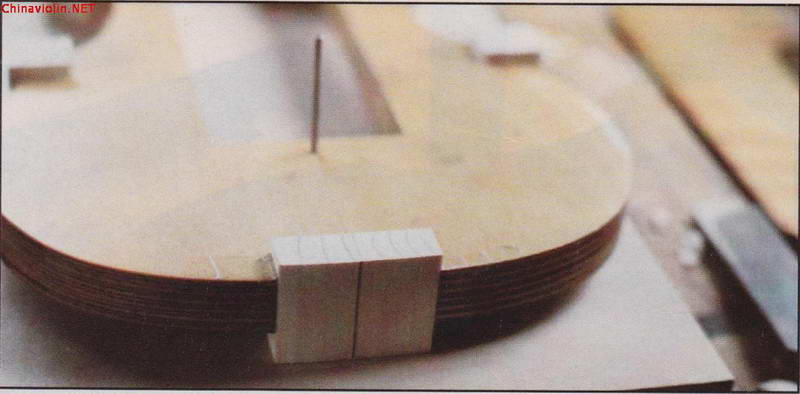

做了编号的侧板
琴腰侧板已粘合,角木已修好准备安装下端侧板

琴体下部侧板已经准备好粘合在尾木上
侧板已全部就位

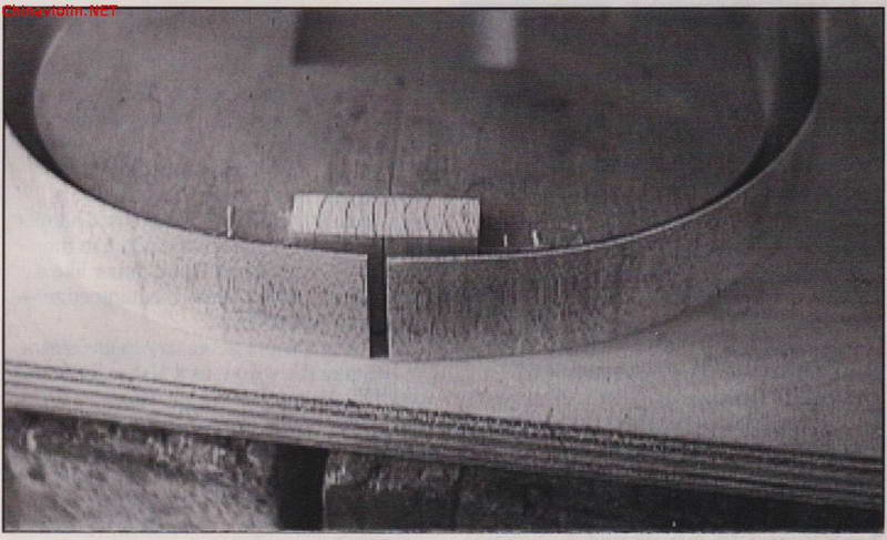

涂胶之前先组合一下,接缝处应该严密到几乎看不到缝。至此,可以胶合了。
先把两块侧板用遮盖胶带粘在一起并加上一定应力会很有帮助。把两块侧板尾木端搭上两三毫米并在外面用胶带粘合,然后使两块侧板外面相对把两个端面对正后再回到原位,这就绷紧了胶带,便于夹上夹子时侧板的正确定位。
坦白地说这是我的一位学生告诉我的,并且这个方法已经帮助了很多人。
现在开始胶合。一切完备,注意尾端木的中线可角木都清晰可见。在尾端木涂胶水,粘合侧板,侧板应该坐落在底板上,然后夹上夹子。
再次强调,尽量不要太用力,以免使侧板变形。
然后胶合侧板即与角木连接的一端,同样要保证侧板坐落在底板上。还要保证侧板裹在内模上不要太松,因为有夹子夹着。现在我们可以粘合琴上部侧板了。

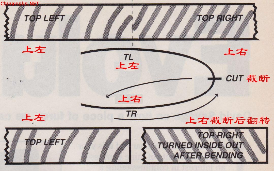

为保证侧板两面的花纹相对应,必要时要作翻转如同前面章节所述,以及参见本章图005-2
从美学上讲使琴侧上下部分的花纹向同一个方向倾斜是很美观的,当然若是能找到花纹垂直或接近垂直的侧板就没有这些麻烦了。
下一步工作比较简单:不必像下部侧板要在尾木中线紧密结合,因为要预留出接琴颈的位置。每边侧板距中线留出约5毫米就够了。
翻转侧板
假设我们为了纹理美观需要反转某块侧板,可以参照下面所述。我喜欢先装左上侧板,没有什么理由,我想我是个喜欢按习惯做事的人。
在上端木中线留出5毫米,轻轻把侧板绕在内模上来确定在哪里弯曲上角木处的曲面。再度确认纹理方向与琴腰及下部侧板相近,然后如前述进行弯曲并截去多余部分。
切割好的侧板上端放在上端木上,若略略有些向端木弯曲并不要紧,一会儿就会直过来。标记好右侧端木的位置,如上所述弯曲、切割。

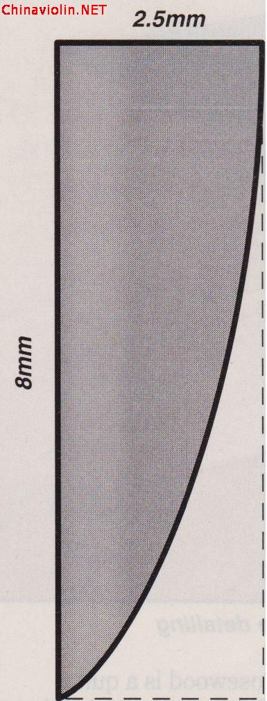

衬条
现在该做衬条了。衬条通常用云杉或柳木,我更喜欢柳木。衬条可以增强侧板并为面板和背板提供更大的胶合面。
005-3展示了衬条截面,注意纹理走向和形状。
这种截面形状是根据需要而来,便于上夹子,由截面长方形8x2.5毫米的木条制作。

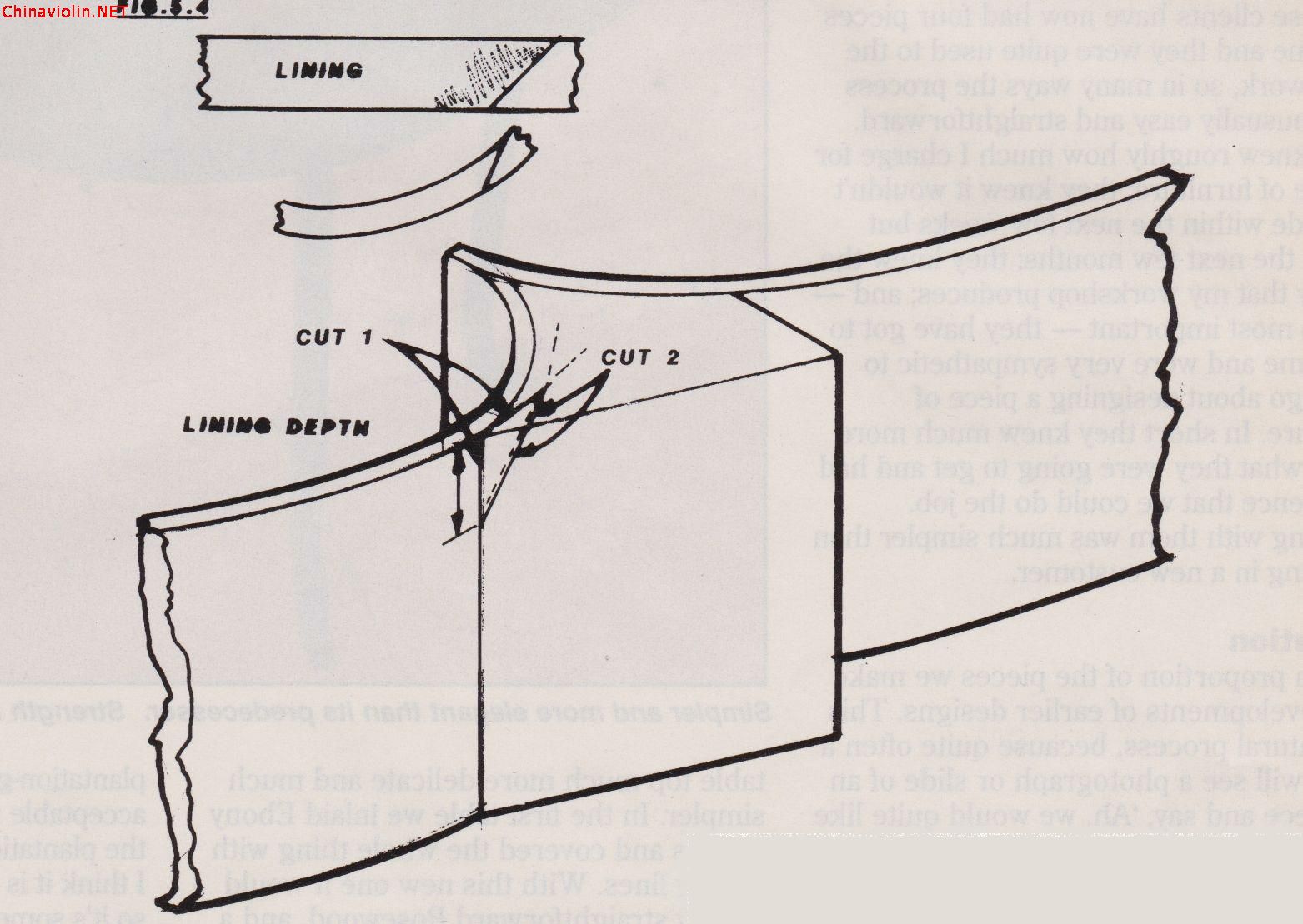

琴体上、下部两根衬条与各自与之衔接的角木对接即可,琴腰的衬条则需要嵌入角木以增加强度。这样如果胶水开胶,至少衬条会保持原位不至弹出。接合部的做法见图005-4
我建议应该使用废料练习一下这个接合部,因为对于一块加工好的角木而言你只有一次机会,弄坏了就只能换掉。

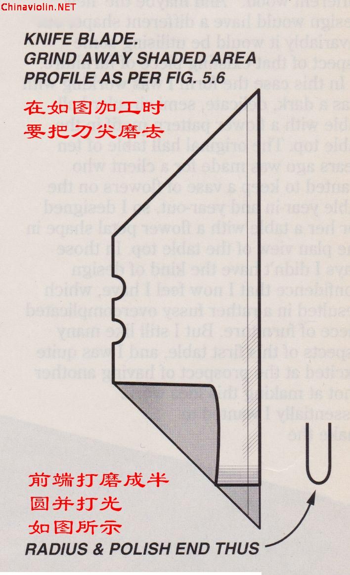

对于琴腰衬条,如图005-5所示,使用薄的刀片如斯坦利式刀来分两刀切割。第一刀沿侧板切割,第二刀沿所画的线切割。顺便说一下,把刀片尖端简单加工一下如同图005-7所示会更好用一些。
这应该是一个平整的V形槽,开口处宽度等于衬条的厚度。以同样的方法完成其它三个V形槽。
现在来加工衬条使之具有一定弧度,把一端(宽边)修成45度并把窄边修成楔形,使之适合角木上开出的V形槽。其形状应该像一个不对称的楔子,只削去了一边。
注意弯曲柳木时不需要使用水蒸气,柳木是比较柔软的。如有必要试一试不同的温度。
把衬条组合在角木上,看哪里需要弯曲。你会发现略略弯曲过度一点会有助于安装,只要夹紧衬条弧度就合适了。
当衬条达到合适弧度时,如前所述削出另一端的楔形尖头。长度略略多留一些,最终修到合适长度装在角木
V形槽中。衬条大约会比侧板长0.5毫米。多试几次,确保衬条楔形尖端与V形槽严丝合缝,修整衬条而不是V形槽。

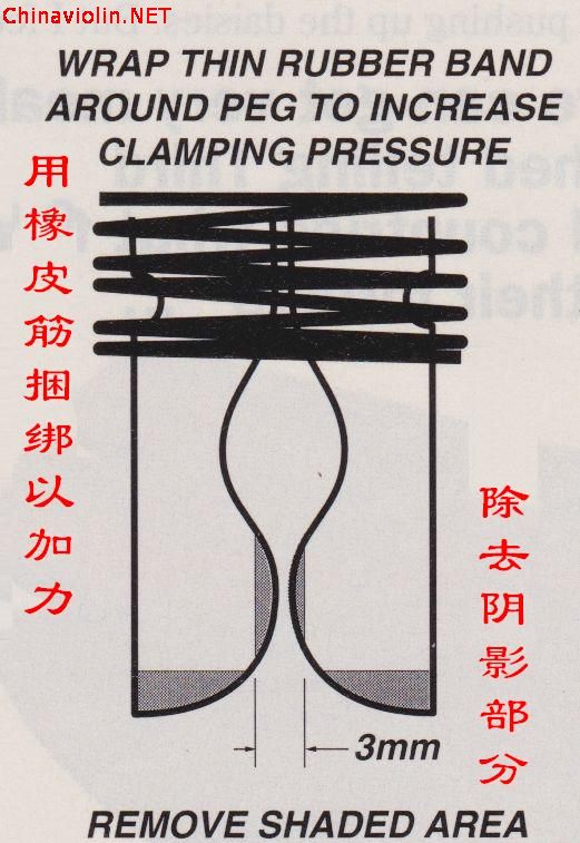

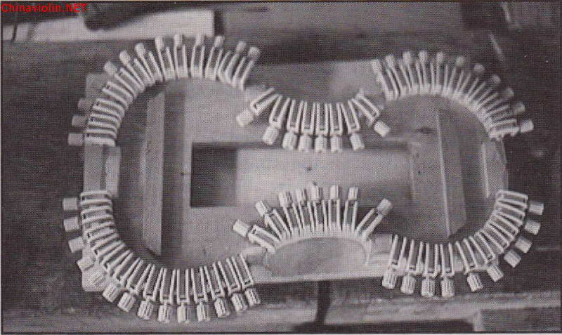

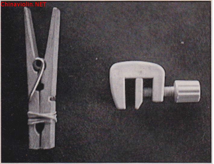

假定衬条与侧板已配合完美,你需要用到夹子。可以买到但价格可观,或者,以极低的价格可以买上一大包老式的木制衣夹以及一些橡皮筋,也很好用,看你的选择了。
如果你选择衣夹,需要把衣夹端部削去一些,两个咬合在一起的工作面要修平一些,如图005-6所示。
夹子数量要足够在侧板上密密排满整圈。当然一圈就够了,另一面的衬条要在背板粘合好并移除内模后才粘合。在衣夹上绕一些橡皮筋来增加咬合力,这个夹子就可以使用了,就这么简单!
你会从图片上看到我使用了尼龙螺旋夹子,这也是很有用的,我想应该能从医疗用品店买到,是用来夹输液管之类的。如果你想用这种夹子,咬合面内的隆起部分需要去除。
把衬条胶合到位,要在衬条上涂胶水而不是在侧板上,以最快的速度夹上夹子。衬条要略略高于侧板以保证在粘合背板时没有缝隙。别忘了清除多余的胶水。
