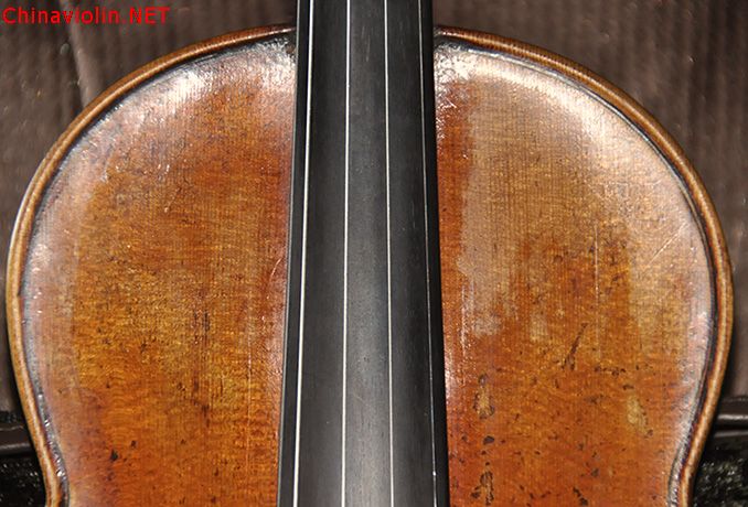

[收藏鉴赏] 請小提琴愛好者評估這把琴
发表于 2015-6-11 15:29:00 | 显示全部楼层
声音挺好,琴不错,拉的也好
发表于 2015-6-12 02:41:00 | 显示全部楼层
 琴是把老琴,就是揉弦幅度太大,似乎左手指没有按实,没有贴住指板,声音有些发飘,所以没有老琴声,说错勿怪。
发表于 2015-6-12 13:57:00 | 显示全部楼层
M9和大头九是亮点.
发表于 2015-6-15 08:22:00 | 显示全部楼层

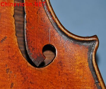

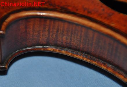

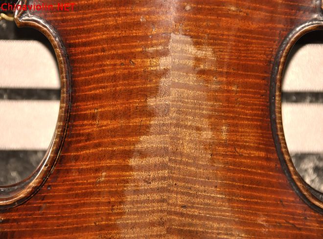

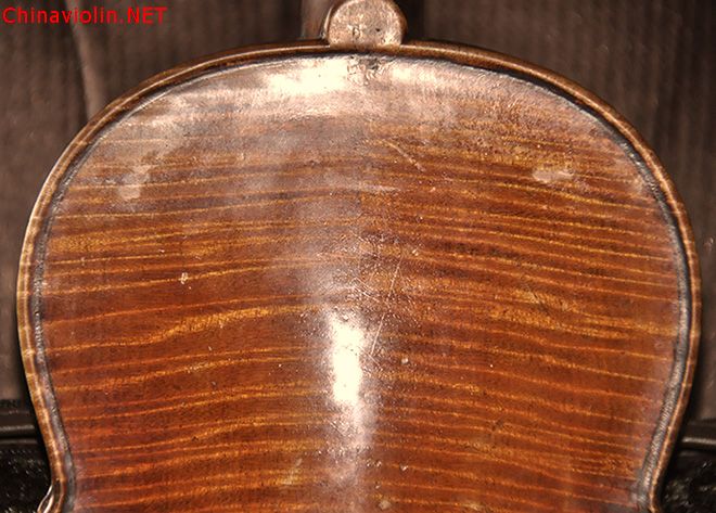

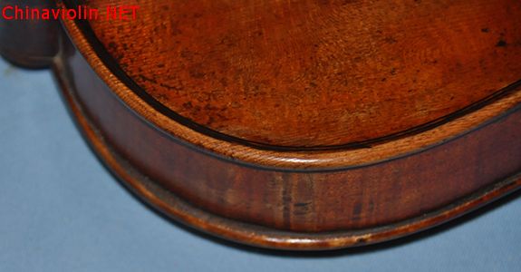

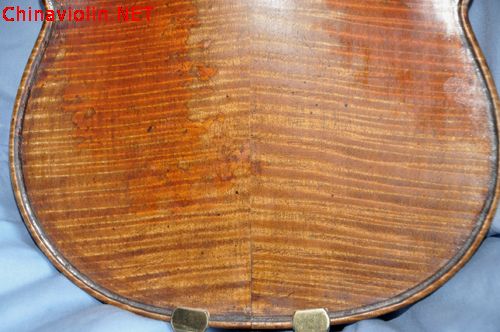

像这样的帖子应该加一些局部特写,才能让人看真切。从现在的几张照片看,个人觉得不像是老琴,而更像是作旧琴,且风格比较像是吴小萍的作品。
发表于 2015-6-15 12:10:00 | 显示全部楼层
琴是好琴,拉的不错,价值就说不准了,2万的琴不如这个,几百的琴也有好声音的,
 楼主| 发表于 2015-6-16 03:49:00 | 显示全部楼层
理, , , , , 來, , (). , , , 呢, .
发表于 2015-6-16 08:22:00 | 显示全部楼层

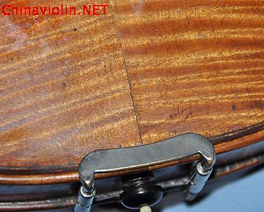

从特写照片看,个人判断,无论新旧,当初都是一把作旧琴。

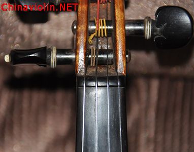

发表于 2015-6-18 13:10:00 | 显示全部楼层

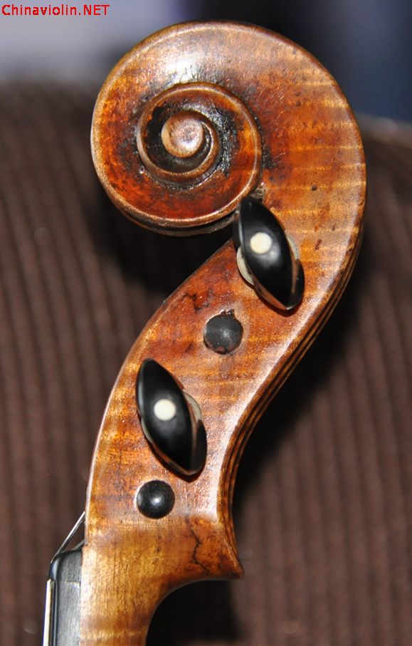

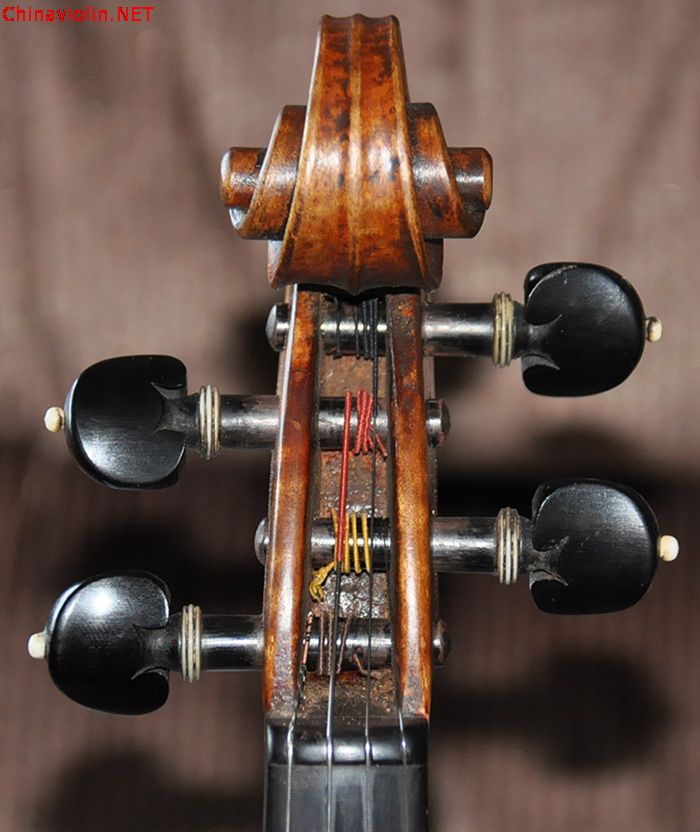

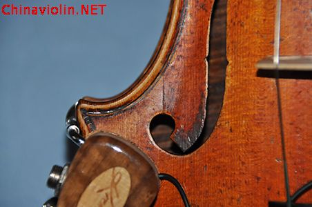

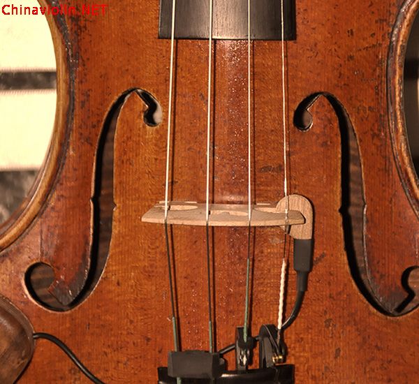

第一张照片不知道是否反光原因,GD弦在弦枕处已错位了。长久下去容易断弦。旋首尾部有裂纹了,楼主检查一下。还有从前面对比琴桥的照片看,桥是否矮了?
 楼主| 发表于 2015-6-20 01:28:00 | 显示全部楼层
錯位是照相反光的錯覺, G弦脫皮現己換新了, 面板兩邊f孔都有裂, 不過應該對琴影響不太, 琴被拆開修過, 明顯重新合琴位置對的不太好, 寬窄不一, 背板重合有裂紋(沒膠合齊平), 琴頸處烏木定位釘也有被起出的痕跡. 琴馬是略矮一些, 因為我用Pirastro Chromcor弦, 張力大, 略低一點, 按指, 尤其高把位不太辛苦, 要是用Thomastik Dominant就得高些了, 此琴靈敏度略低, 所以用高靈敏的Chromcor. 這是換用過五六種弦後才選定的, 每把琴都有其特性, 得配合適的弦才能揚長抑短哦!

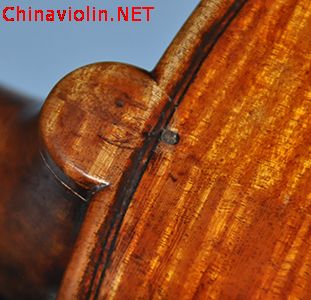

腮托在中间真是特殊少见。
