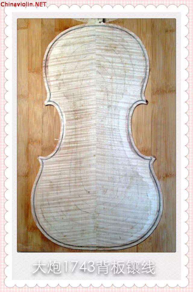

     我做的大概是354,实际上走那么一两毫米并不重要,不存在什么正确与不正确,纵观所有世界所有名琴,哪怕是出于同一制作师的琴其尺寸都不尽相同。仿制名琴往往走入一个误区,以为尺寸一丝不差地仿制其声音就会好。其实不然。仿制可以仿尺寸、仿外形哪怕是一个小小细节都可以仿制下来,但音色是绝对仿不了的。所谓名琴给我们的提供的仅仅是一个参考而已,一味去追求一丝不差的仿制往往会捆住我们的手脚。其原因是因为制作材料的内在差异。你用的材料也许比你所仿制的名琴硬,也许软;还有干燥时间的长短,树龄的高低等等因素。所以制作师尽管仿制名琴实际上还得根据所用材料的实际情况进行设计。这样才能制作出一把让人满意的琴。
 楼主| 发表于 2015-3-9 12:20:00 | 显示全部楼层

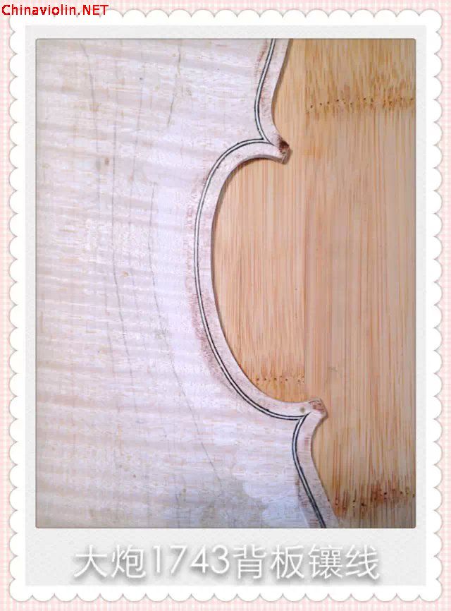

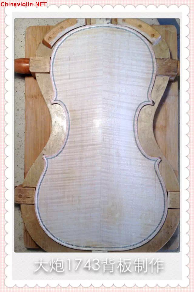

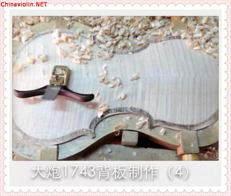

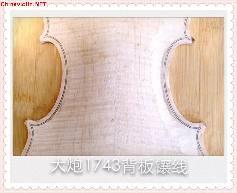

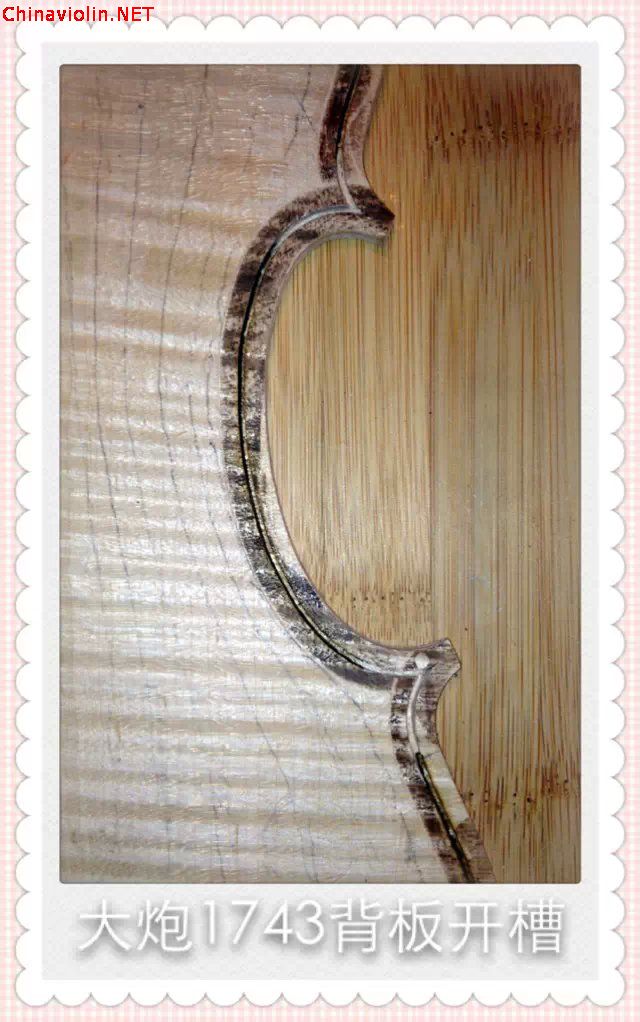

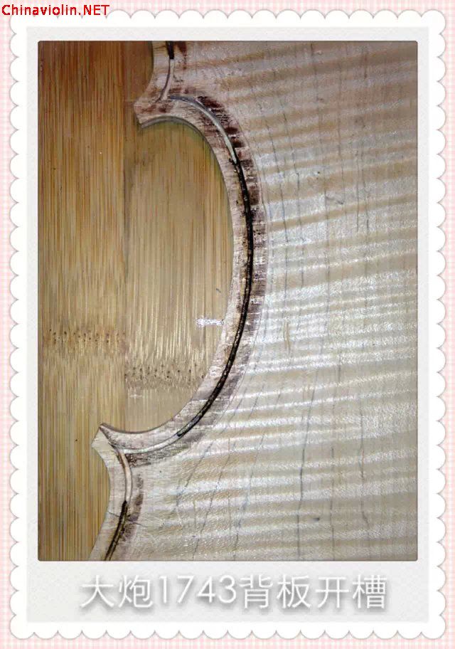

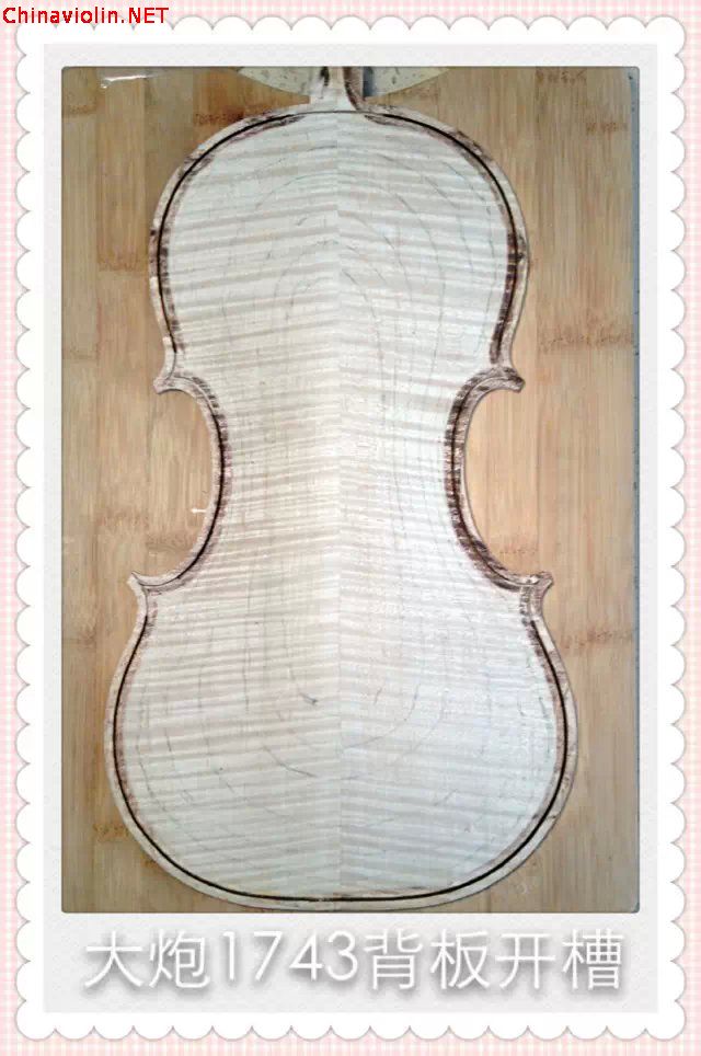

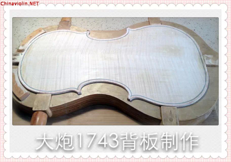

     因为我用的是现成模具所以也就不在意上宽、中腰和下宽是多少,喷边为了美观仅仅2毫米左右(修圆打磨后会损失一些尺寸,顺其自然)。面板拱高控制在16毫米左右,背板拱高控制在15 左右。其各部弧度均不用模具,根据材料情况自己掌握。面板和背板的厚度以原琴为参考再根据材料情况进行定音设计。

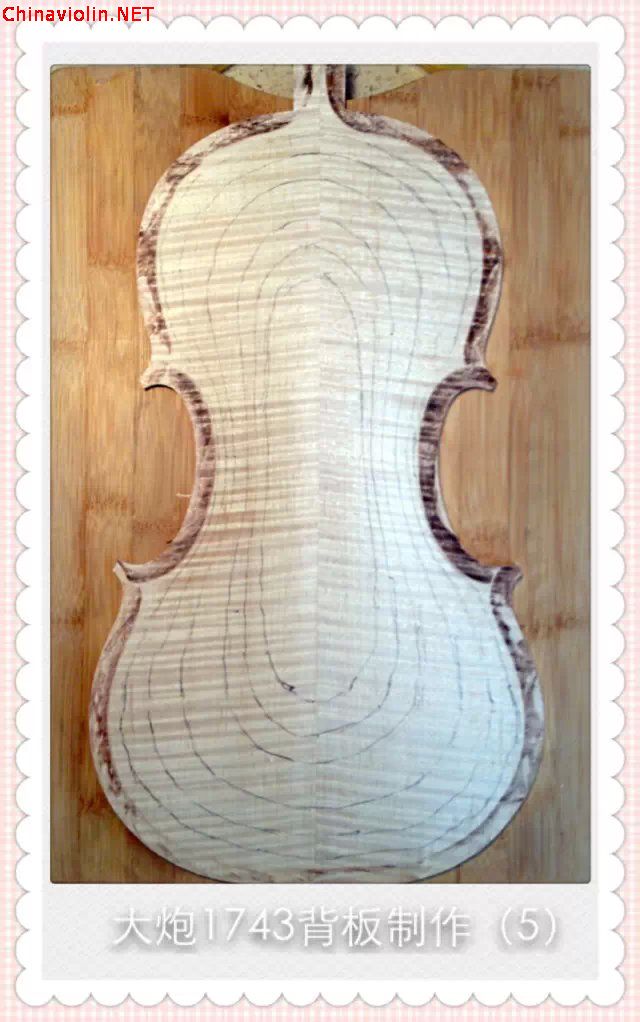

     呵呵,琴板定音是一个很复杂的问题,各有各的方法和技巧,这也决定了能否把所选用材料制作的小提琴发挥到理想的音量和音色的关键所在。有时音量和音色之间有着密切的联系,相互影响又相互矛盾。注重了音量可能会丢失一部分音色,注重了音色又可能失去音量。要找到一个最佳切合点很难。一把新制作出来的琴不可能像想象的那么理想,总会有些个不满意的地方,但必须有其向好的方向发展的空间和趋势。待使用琴者去慢慢培养和不断调试,一把真正的好琴是需要培养的,少则5、6年,多则10多年。

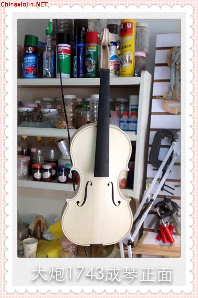

     从我所发图片可以看出我是先制作面板的,也就是先进行面板定音(安装低音梁之后)。然后再根据面板的音高来确定背板的音高范围。大概在1个大四度范围。有些制作师是反过来进行的,也有用卡利恩·哈钦斯博士的琴板震动波节线模式来解决琴板定音问题,八仙过海各显神通。什么事都不可能一蹴而就。只有多实践方能出真知。
     面背板定音没有最好,只能讲合适,这不是固定不变的,我所说的也不一定正确。莫被误导了。人活了琴就活,人死了琴就死。

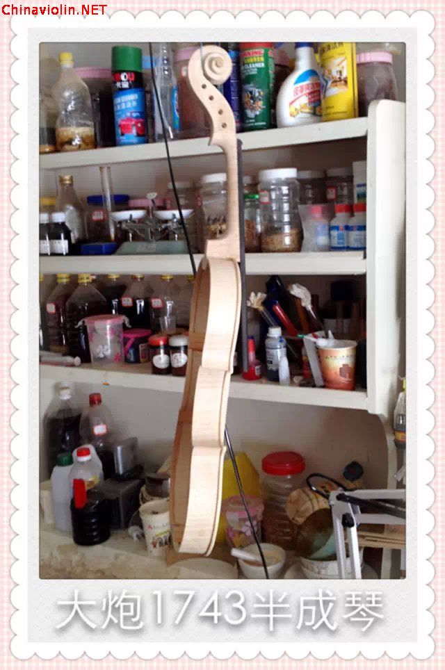

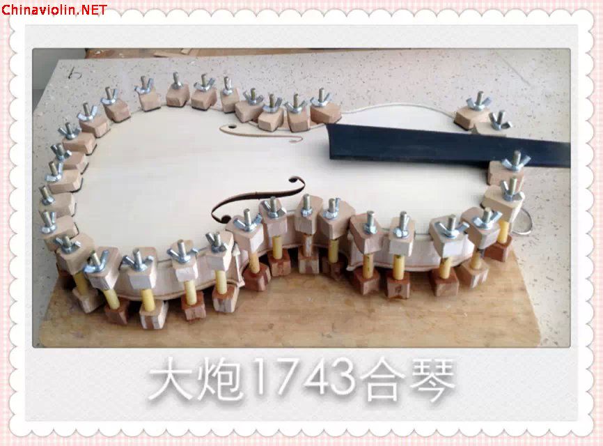

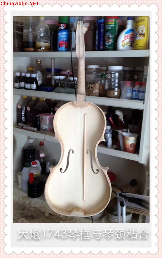

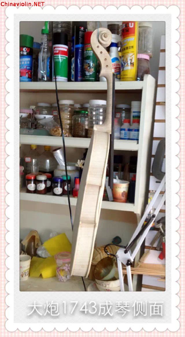

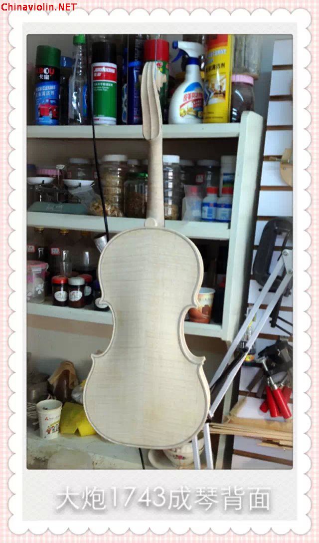

请教师傅:看见您先装好面板和琴头,最后再沾合背板。这样做有什么讲究吗?据说“大炮”制作方法与“斯”琴不同,这是其中的方法之一吗?
 楼主| 发表于 2015-3-14 20:28:00 | 显示全部楼层
     应该说我没有去遵循谋个流派的制作方法,当然之前肯定得去学习和实践各流派的做法,最后我确定自己去找一个我适应和喜欢的做法。当然各自的做法有各自的特点,尽管会有琴友持不同的意见。我自己觉得这样做琴头会安装得更牢固,如果有必要的话容易上紧固钉,其次是方便面背板的调音。从图片中可看出面背板我都没用定位销。但不是什么方法都绝对的好,这种做法在安装琴头和背板时最要注意的是指板仰角的控制。适应就是好嘛。

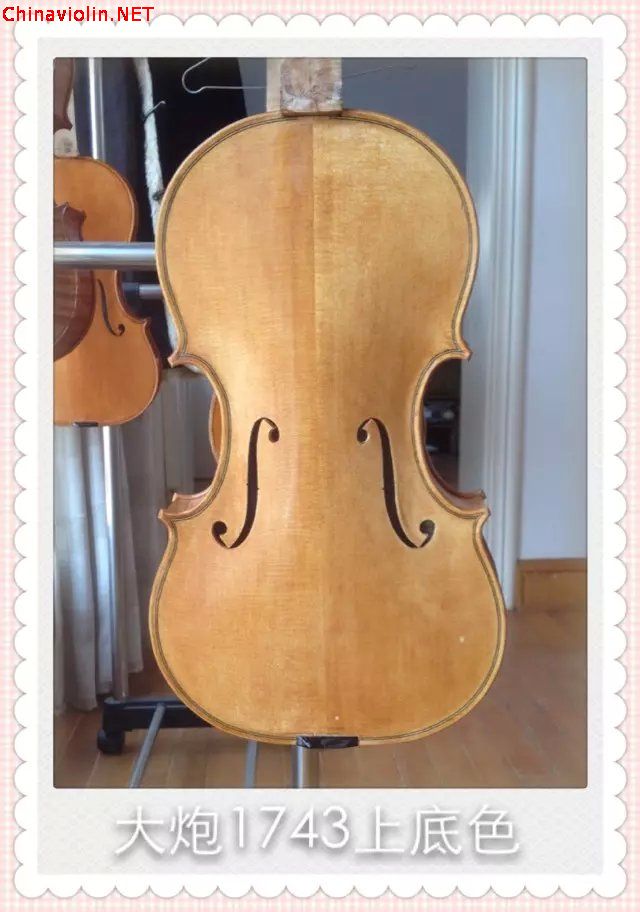

 楼主| 发表于 2015-3-15 14:00:00 | 显示全部楼层

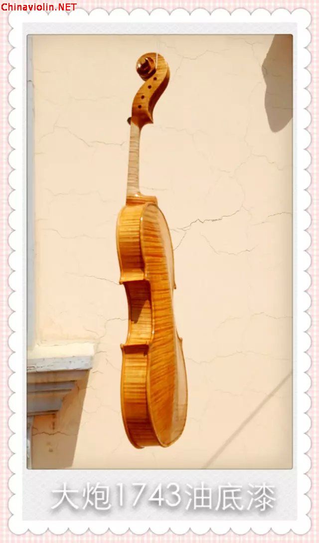

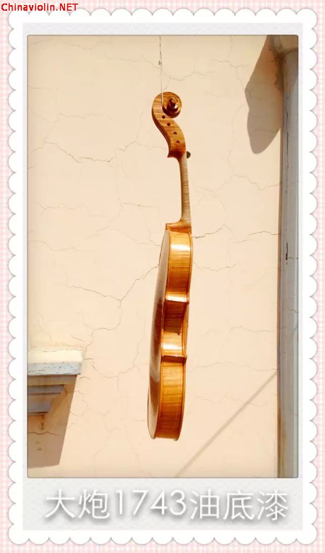

没有进行装配试音就直接进入油漆了。

发表于 2015-9-4 21:24:00 | 显示全部楼层
用垫圈画平行曲线是亮点,若是原创,则为创新点。
