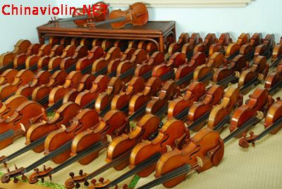

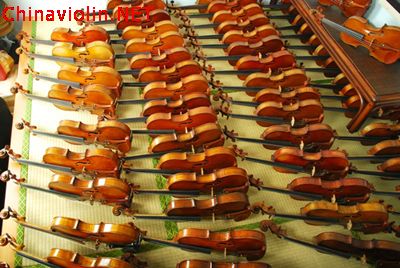

 楼主| 发表于 2015-2-5 12:04:00 | 显示全部楼层
大家欣赏欣赏张乐收藏的小提琴,有何感想?以后再谈。
发表于 2015-2-5 12:20:00 | 显示全部楼层
小巫见大巫,佩服。

 在古玩介有句话说:藏宝于民。小提琴的收藏也是这样。我看了张乐藏的琴,很有感触。我与张乐素昧平生,只是互联网拉近了我们的距离。他的情趣和品格吸引了我。他拉琴,赏琴,藏琴。充满着无限乐趣。有一次,他谈到张伯驹说;十分佩服他,要学习他,效仿他。大家都知道,张伯驹是大收藏家,无价之宝平复帖是他收藏的,无赏献给国家。我很理解张乐的心思。我国的人民有伟大的情怀,不少收藏家向博物馆捐赠自己的藏品。我想,将来建立了国家音乐博物馆,一定会收到许多人民的捐赠,一定会体现出藏宝于民的威力。
