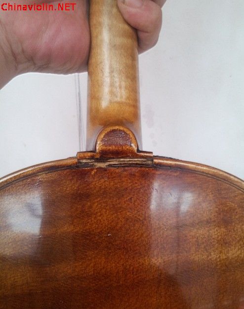

发表于 2014-10-31 13:44:00 | 显示全部楼层
这种现象的资料图片我有很多很多。
发表于 2014-10-31 14:58:00 | 显示全部楼层
    宝兄上的图片很能说明问题。
    我们可以看到,首木与背板粘接的质量不好,导致肩钮断裂。虽然首木与琴颈还粘在一起,但背板不能提供拉力的情况下,下场就是这样。这更证明了背板与首木粘接质量的重要性。
