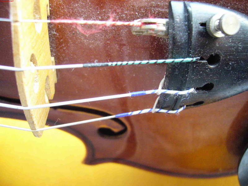

发表于 2014-11-10 10:20:00 | 显示全部楼层
琴弦穿法照片。

发表于 2014-11-11 02:07:00 | 显示全部楼层
以下是引用xuxianzhou在2014-11-10 10:20:00的发言:
琴弦穿法照片。
图片点击可在新窗口打开查看此主题相关图片如下p1050367.jpg:
图片点击可在新窗口打开查看
这个穿法是对的,这种穿法声音会有韧性。楼主过去那种穿法声音会比较脆。拉羊肠弦要注意别走火入魔,因为羊肠弦的声音特别迷人,拉着拉着,为了追求更美的声音,会越拉越小声,而丧失了自己应该有的拉琴力量。
 楼主| 发表于 2014-11-11 21:45:00 | 显示全部楼层
孤独老师说得不错,这把琴自从装了羊肠弦,其他琴就没有再拉了,不过音量感觉更加震撼
