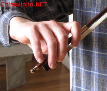

还是持弓太浅。这样持弓很不稳定,而且小指几乎够不着弓杆,更无法自然弯曲。我前面说的中指、无名指指肚(末节)应该贴着“马尾库”侧面,从图片上看根本没做到,如果做到了的话,食指接触弓杆的位置应该在远端指间关节与近端指间关节之间,而不是现在正好在远端指间关节上。

图片点击可在新窗口打开查看此主题相关图片如下30adcbef76094b361ae99113a3cc7cd98c109dd11.jpg:
图片点击可在新窗口打开查看
谢谢,这张图是您吗,我给孩子看了,她说您拿的真好,我们继续加油,下次上图。

发表于 2014-10-9 19:58:00 | 显示全部楼层
以下是引用小小粉香在2014-10-9 16:49:00的发言:
不是我的,是在网上搜了一张。
