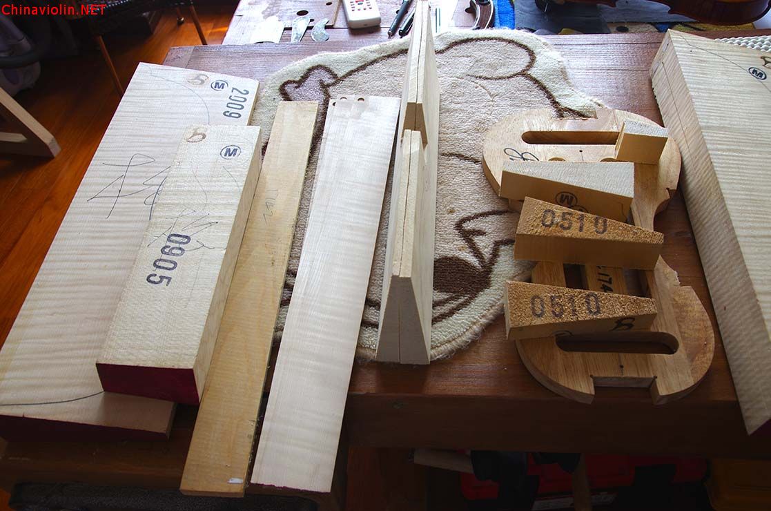

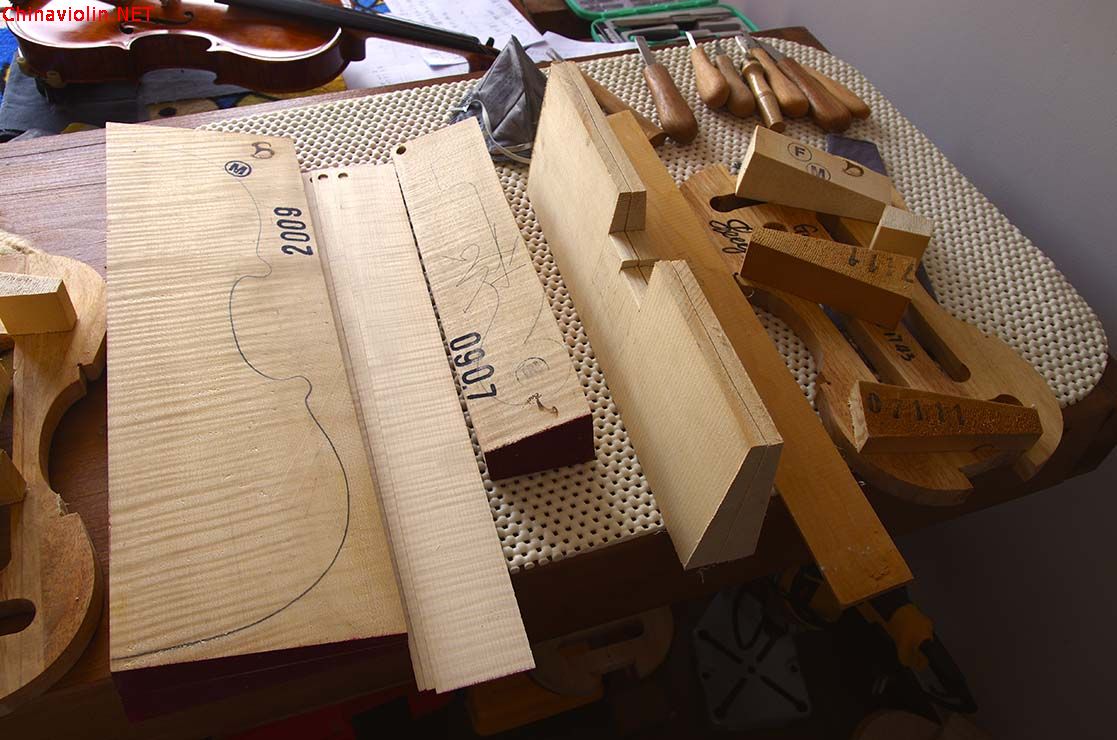

 楼主| 发表于 2014-9-24 22:11:00 | 显示全部楼层
由于几个专业演奏员都认为一号琴(2014 Verification 2#)更厚一些,力度感更强,因而后续的2只琴决定均采用瓜式琴方案,一个采用(Guarneri del Gesu 1742)方案 ,另一个采用(Guarneri del Gesu 1743)方案。今天已将低音梁及角木坯料切出:
