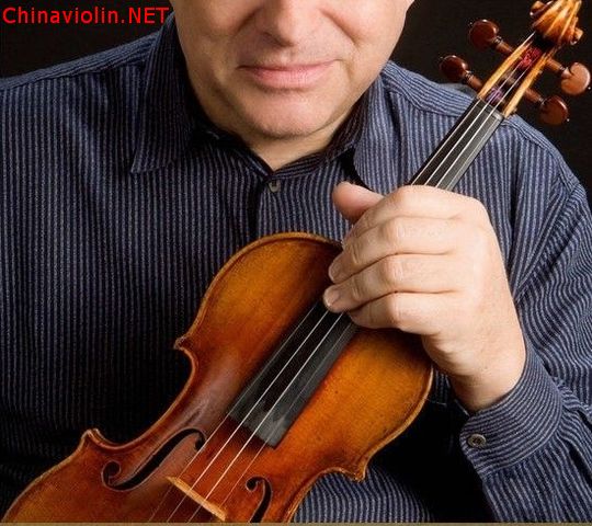

帕尔曼的提琴编辑帕尔曼的瓜內利GESU是1743年出产的,后来他得到了一把1714年出品的斯特拉瓦迪里GENERALKYD提琴,但在1980年代中卖掉了,在1986年帕尔曼接受了伟大的耶胡迪-梅纽因曾经使用过的1714年出品的斯特拉瓦迪里SOIL琴。1714的斯特拉瓦迪里SOIL的名字取自他原来的拥有者SOIL先生,SOIL是这把斯特拉瓦迪里1902年时的拥有者,后来,这把琴被维也纳收藏家奥斯卡-邦迪收藏,奥斯卡同时还收有一把1679年出品的斯特拉瓦迪里\"HLIER\",1950年,耶胡迪-梅纽因购得了这把琴,1986年,帕尔曼从梅纽因手里获得了这把琴。许多专家都认为,这把1714斯特拉瓦迪里是现存的斯特拉瓦迪里琴中声音最好的一把,同时也是最漂亮的一把。背板上两片云杉的纹理组成的图案,从琴体的边缘向中间沉降,火红色的琴身闪耀着光泽。
发表于 2014-9-5 00:38:00 | 显示全部楼层
照片添加不上的 自己去找好了 在論壇裏發照片太麻煩了

这把琴上的黑色直纹,我想应该是当时水运木材留下的痕迹。
