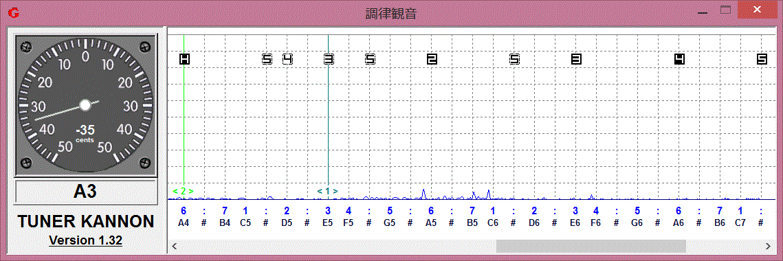

《调律观音》1.32版,增加泛音(倍音)表示功能。
图片上的的方块字表示泛音位置。
H表示基音位置,如果在空弦位置上,则表示自然泛音。如果不在空弦位置上,则表示人工泛音。
2,3,4,5数字表示那个按位(轻按位置)的泛音倍率;
空心白字数字表示这个按位的泛音与实音的 音高 相同。
点击数字,演奏泛音。
点击H,调整基音位置。
有的朋友把人工泛音用度表示。那么5倍是3度。4倍是4度。3倍是5度。2倍是8度。
其实对于人工泛音 最左边的 H和4 可能是您经常使用的。
泛音(Harmonics)一词源于古琴。古琴弦长,弦多,以音阶排列,特别适合弹奏泛音。 另外古琴上有很多白点(徽)精确表示泛音位置。受其启发,我把白点(徽)作在《观音》上面了。
我国文人们都对古琴点白点(徽)方便演奏。为什么有的朋友对自己往指板上贴胶布做记号的行为感到罪恶感呢?

同一个音高的自然泛音,有几个按弦点。这些点一般用图表示,我也做过自然泛音图。
用了《调律观音》后,就可以让这张图退休了。

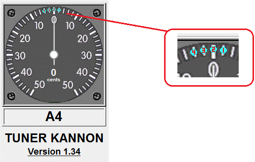

版本更新。《调律观音》是以12平均律为标准通用的定音软件。由于小提琴有用纯五度(3/2倍)定音的传统习惯,所以在仪表刻度上也增加了纯五度标记以方便使用。
频谱图还是用12平均律为标准显示。初学者拉出的音准比律制之间的误差大得很多,所以可以放心使用。
有一定听力能力的朋友,还是用播放标准A方法定音比较好。在频谱图上用鼠标或手指(触摸屏)持续按A4两秒以后,A4会被连续播放。

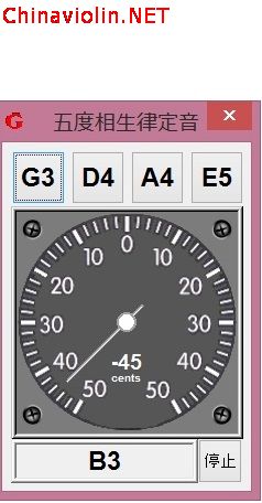

1.39版,增加五度相生律调音画面。按画面上的GDAE按钮演奏示范音,它们是五度相生律的音程关系。

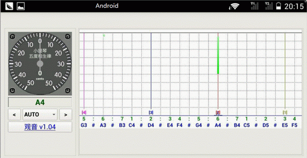

安卓版的观音版本更新为1.04。有三点修改。
1)对画面切换乐器切换时的误动作做了修改。
2)小提琴空弦用五度相生律显示音分。
3)频谱图的提高精度显示(与音分表一样的精度)。

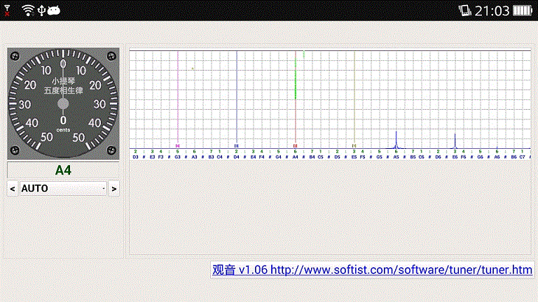

版本更新:观音安卓版更新 1.06
自动横向显示;根据手机解像度自动调整音分表的尺寸。 请试用指教。

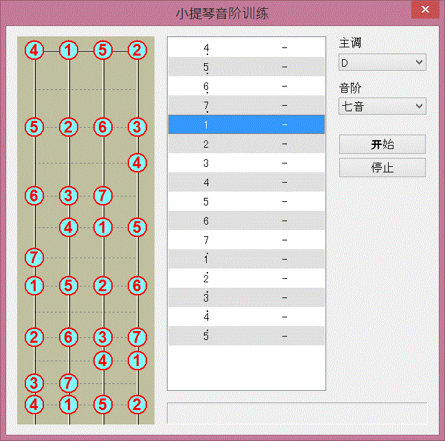

新版 1.46
增加了12个调(键)的7音阶和5音阶练习功能。
用起来很简单,选调后,按 开始 按钮,然后听标准音,跟着拉。听一秒拉两秒。或跟观音一起拉3秒。
最后 观音 为练习者 统计音准结果。
