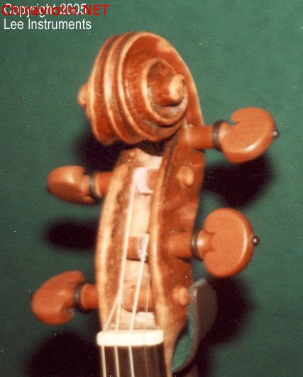

 您好,提个问题
我看到大炮原琴和很多其他古琴一样,琴头的peg box空间比较大,侧壁相对较薄
现在的师傅们不仿制这个特点吗?是否考虑琴头的寿命?
谢谢

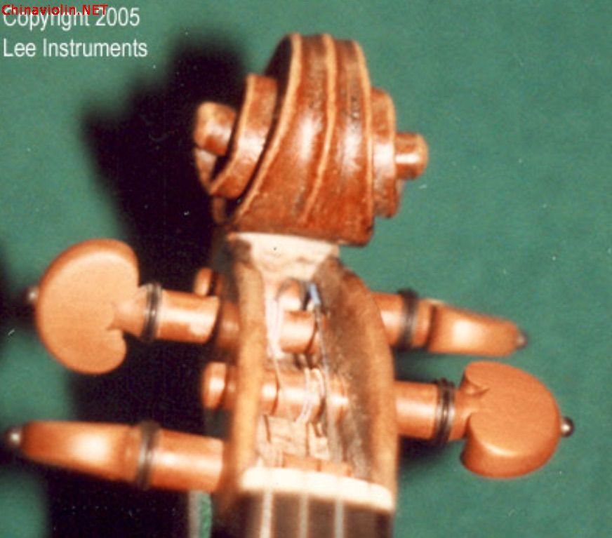

 楼主| 发表于 2015-4-27 13:15:00 | 显示全部楼层
大炮原琴琴头特写
发表于 2015-4-27 14:02:00 | 显示全部楼层
以下是引用pcaocn在2015-4-27 13:13:00的发言:
 您好,提个问题
谢谢
原琴的弦轴槽壁显得薄, 这有长期磨损,和木材干缩的原因,另外原琴新琴时的槽壁也可能确实不厚, 不过应该比现在厚。据记载德吉苏.瓜奈利和斯特拉迪瓦里等人都喜欢用浅花纹的枫木或者是少花纹的枫木(一般是他们的下脚料)来做琴头,这样的枫木更结实,也容易下刀雕刻加工。 现代很多人喜欢花纹好的琴头,所以制琴师为了迎合市场,也选好花纹的枫木做琴头,这样的好花纹枫木的琴头往往强度不够,所以不敢把好花纹的琴头弄得太单薄。
