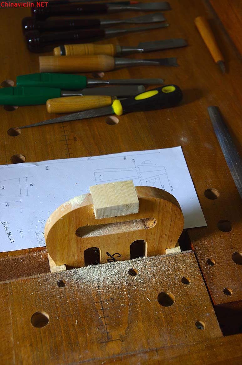

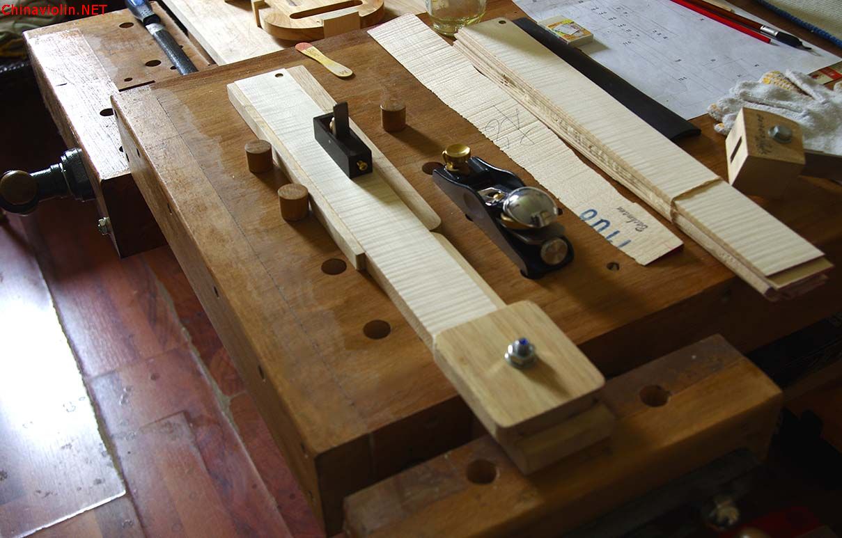

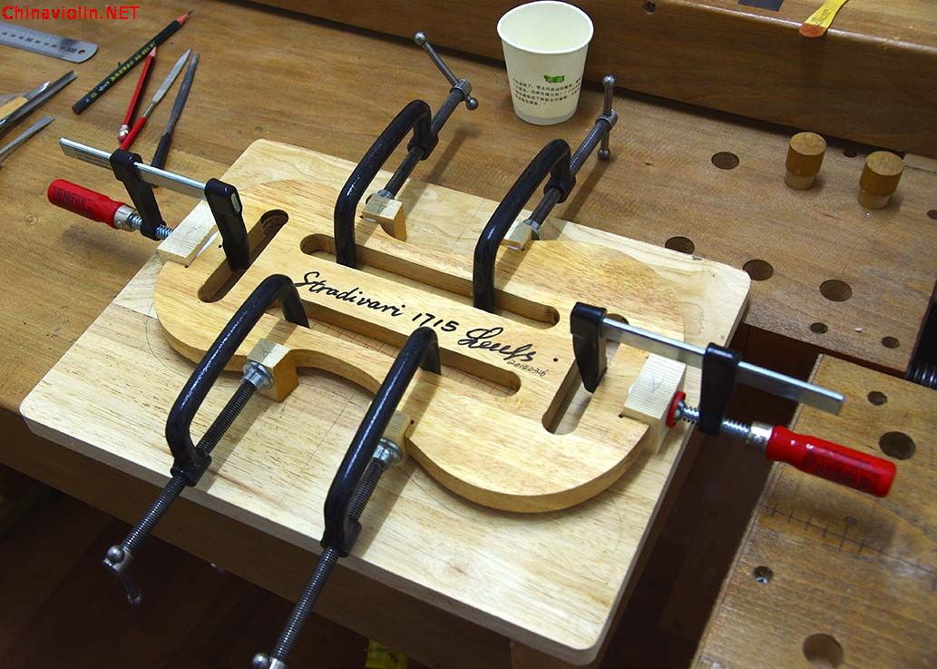

    多谢大家的鼓励!不过,大家的夸奖之词实不敢当。我不过是一个小提琴爱好者而已,虽然从6岁就开始学习小提琴演奏,但由于爱好太多,书法、绘画、唱歌、摄影、无线电、航模等等,没能将小提琴演奏坚持下来,中学起就很少拉琴了。大学期间为了给系里争光,滥竽充数上台演了一次合奏。随着年龄的增加,慢慢对小提琴的艺术性有了一些认识,开始对小提琴的收藏、调整与制作感兴趣。在自己十分敬重的郑教授的鼓励与指导下,慢慢开始研究制作艺术小提琴。好在自己中学时曾经动手制作过吉他,又有航模制作经验,加之第一个本科学的是机械制造工艺装备设计,因而动起手来并不感到困难。不感到困难只是相对而言,实际上艺术小提琴制作是很困难的一件事。正像前面“计算机场统计”朋友说的:……要做出好琴,很不容易。我曾深造过力学,自恃对力学原理有一定认识,试图从原理上找出小提琴名琴声音的奥秘,试验及验证琴做了20多只,但至今尚未有一只达到自己的理想目标。就小提琴制作而言,做出真正的艺术品是非常困难的一件事。
为了感谢大家鼓励,再贴几张合理使用工作台修整角木及侧板的照片。
角木及首尾木块粘好后,先用琴角刀(外刃圆铲)削到基本尺寸,再用锉精修到准确尺寸。

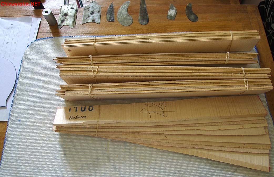

侧板用压块配合夹钳压紧到工作台后,先用齿刨刨至基本尺寸,再用刮刨刨到准确尺寸。一般欧料厚度1.1~1.3mm左右,密度大的宜薄,密度小的宜厚一些。
