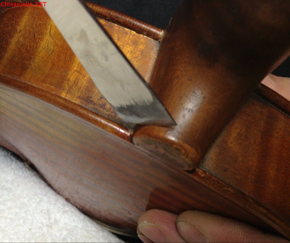

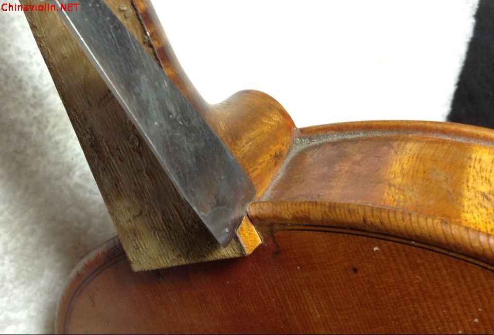

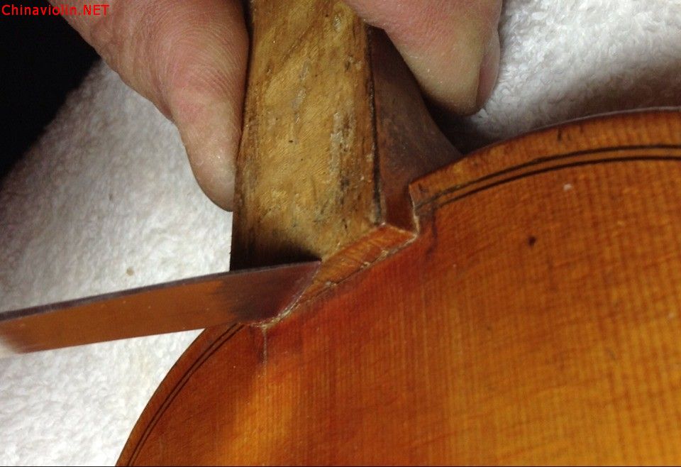

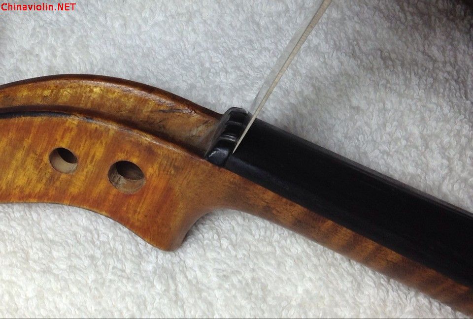

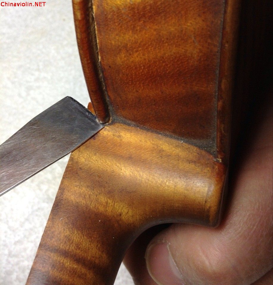

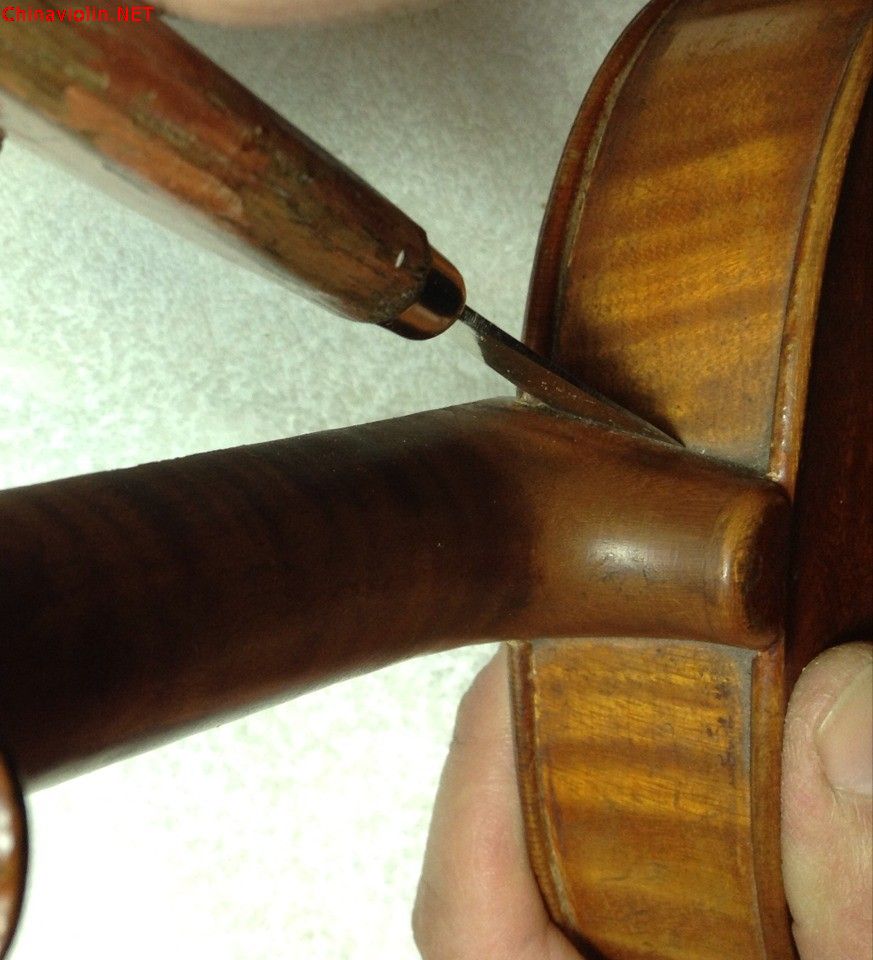

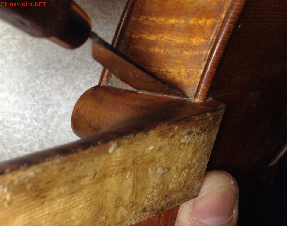

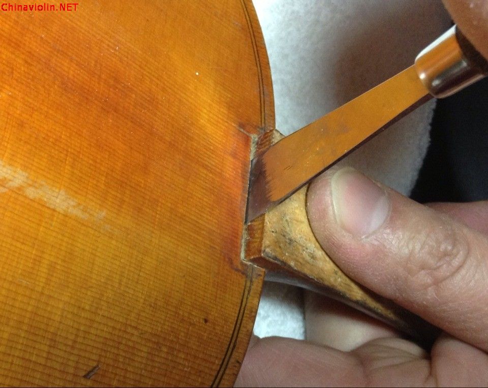

请教秦师傅:我的琴头指板低,想处理一下,在不拆面背板的情况下,怎样才能取下琴头?能上几张示意图片吗?
 楼主| 发表于 2014-2-6 22:32:00 | 显示全部楼层
你好,minggeg,不拆面板背板可以取下琴头,要求技术娴熟,因为风险较大,处理不当有可能把肩纽弄断,面板弄裂。
拍了几张图,希望可以看明白。
首先拆下弦枕和指板,依照图的顺序(共9张图),刀片插入两侧分离琴头和面板的胶合处,刀片顺着琴头两边插进侧板,掌握好力道,不要太深,从面板与琴头衔接的琴头槽顶端插入刀片,直到根部,注意左手抵住肩纽,不要插断。刀片沿肩纽与琴头的胶合处插入,到琴头槽底部,左右轻拍琴头,即可拆下。
特别提示一下,刀片可以沾些干肥皂,掌握好力度和感觉,如果没拆过,要小心操作,不可勉强。
以上。希望可以帮到你。
