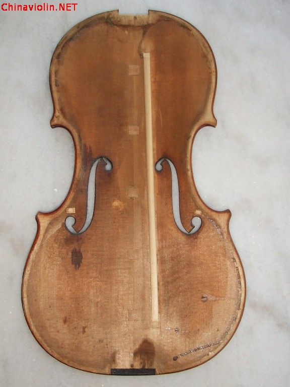

低音梁材料的选择是一项非常重要而技术很高的工作,为什么世上的琴大部分低音都不好?音量小发木并且高把位有狼音,就是因为低音梁不合适振动差,这是一个非常重要的原因之一,所以要想把低音改好必须要换合适的材料。

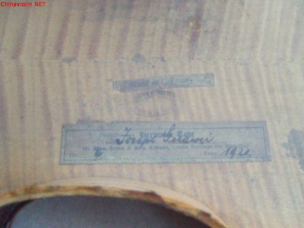

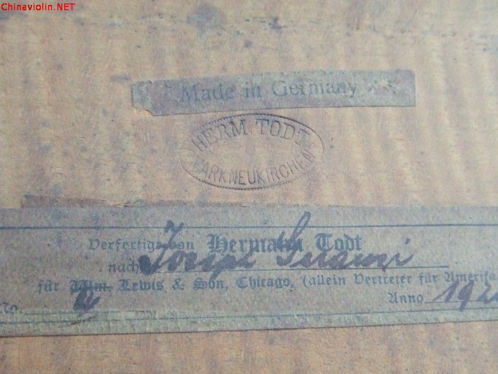

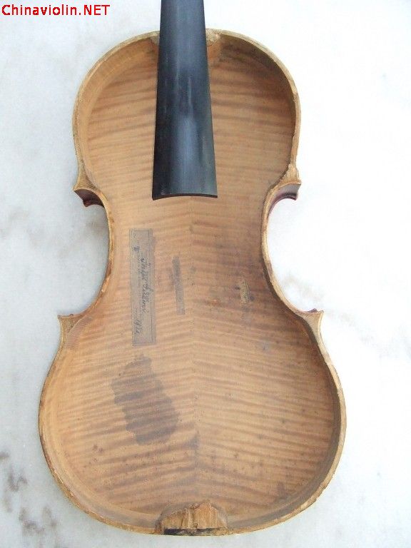

拉琴的叶先生也有一把德国老琴,材料不错产于1921年,买的时候大概有10年了价格不菲,拉了这么多年声音还是不行,音色和音量都不满意,他自己都说是盒盒声音,然后找到我,通过检测发现重要的地方振动频率不对,原因知道了接下来就是实施改造方法。。。。。。看图片:

怎么琴箱里还有刷白墙的浆呢?一边内装修一边做的琴吗?

 叶先生的琴改造完成后,声音非常敏感很松弛,提高了音量美化了音色,4根弦10把位以上的音发音都很好,他拿给交响乐团的首席拉后得到充分的肯定。
