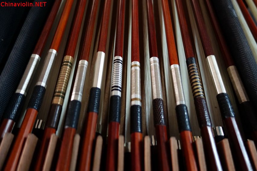

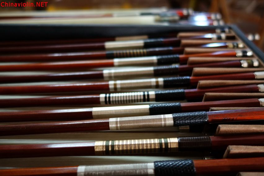

装上弓毛后,继续将弓放在干燥房接受考验,定时检查是否弯曲,同时让木料、漆面持续干透,以便于缠丝后不会松垮。
烘烤过的弓杆如有油漆损坏,应该局部补漆。
当一切可预见问题全部解决后,进入最后一个步骤:绕丝、包护皮。
在制作中,弓杆的重心平衡已经在合理范围内,但不同重量的缠丝能更精确的修正平衡。制弓师会结合它的重量和平衡,决定用何种缠丝。不同的缠丝重量区别范围在1-3克之间。在一支60克左右重的平衡物体上,在一端附加重量的几克差异,对手感的影响是非常之大的。
缠丝通常的有纯金丝、纯银丝,鲸鱼须或仿鲸鱼须(很轻),法式丝质金线、银线(极轻),和各类五花八门的丝、线搭配。

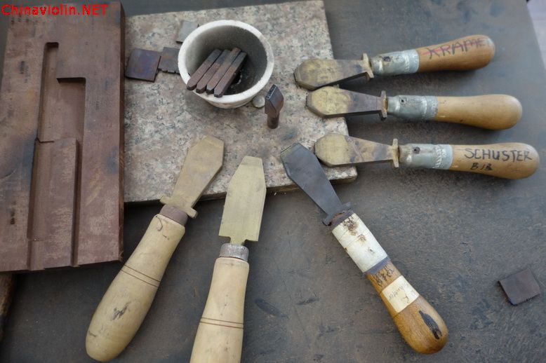

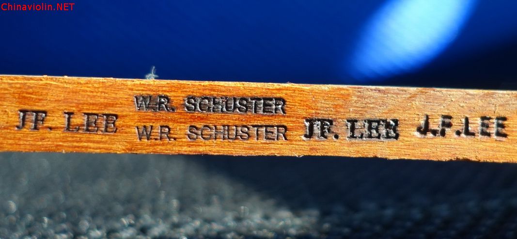

 至此,弓已算是正式完工。
在交付客户之前,按不同等级和需求,在弓根部位打上火烙印。
烙印前试试温度是否够。。
完工
