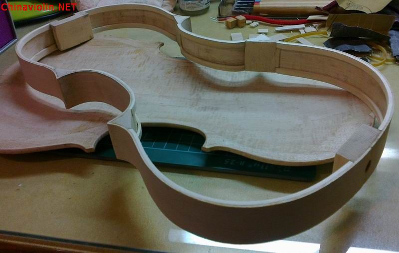

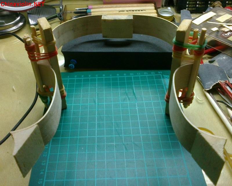

无内模黏侧板
基本上是在无材料(无备料), 无适合工具的情况下展开工作, 当角木与侧框黏好后,
接着就是云杉衬条, 问题来了.....我去哪找这 "一点点" 的木料,
就算找到要怎样搞成标准的 2mm??

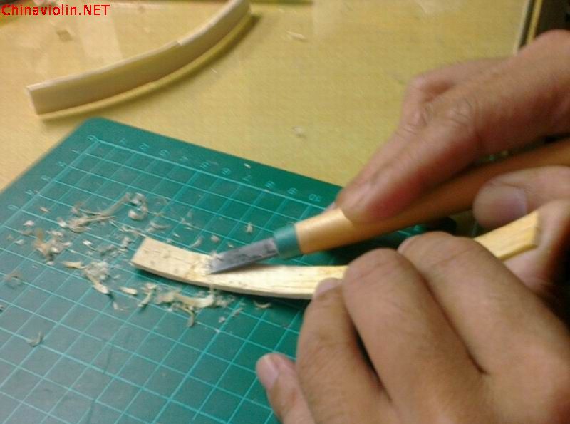

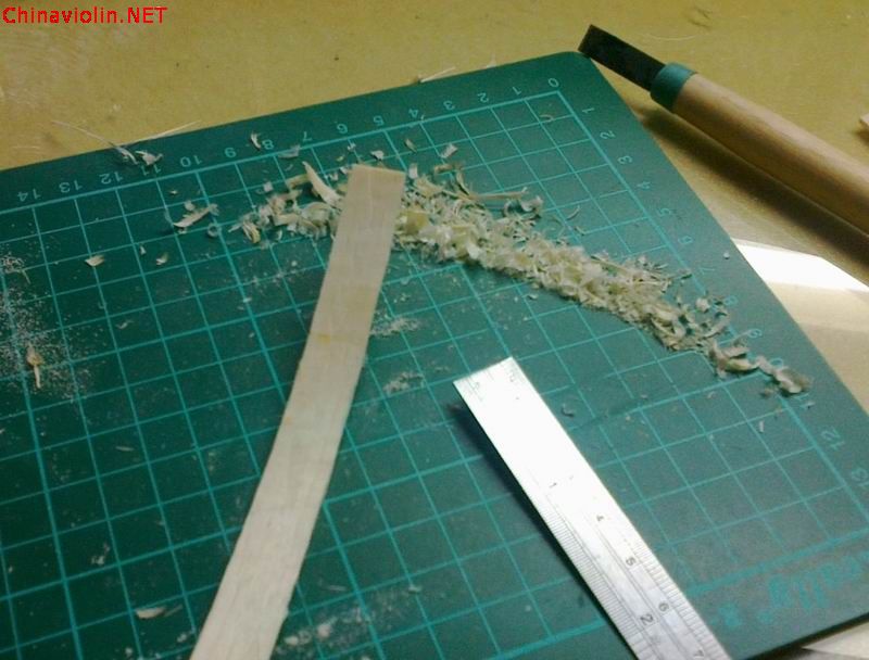

这啥? 蒸笼, 里面有我要的东西, 所以我也顺便学会 "拆蒸笼"
取下材料后发现竟然是 3mm ?? 好吧! 慢工出细活....
意外发现钢尺当刮刀挺好用的, 刮完基本平整, 稍打磨即可

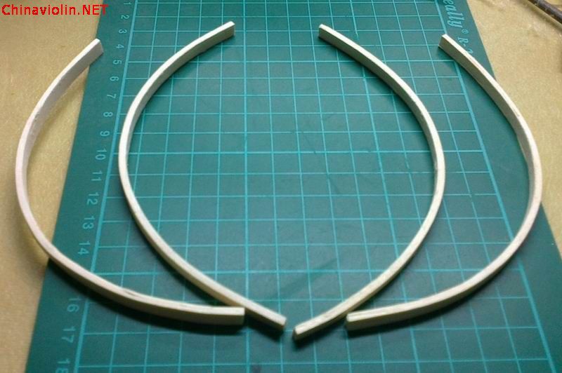

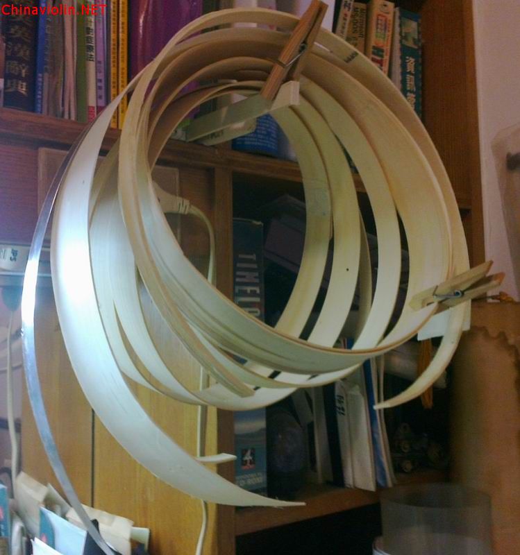

比较图
2 条是上图的预备料, 其它是原先的衬条.......无言中

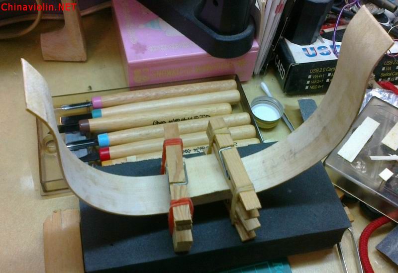

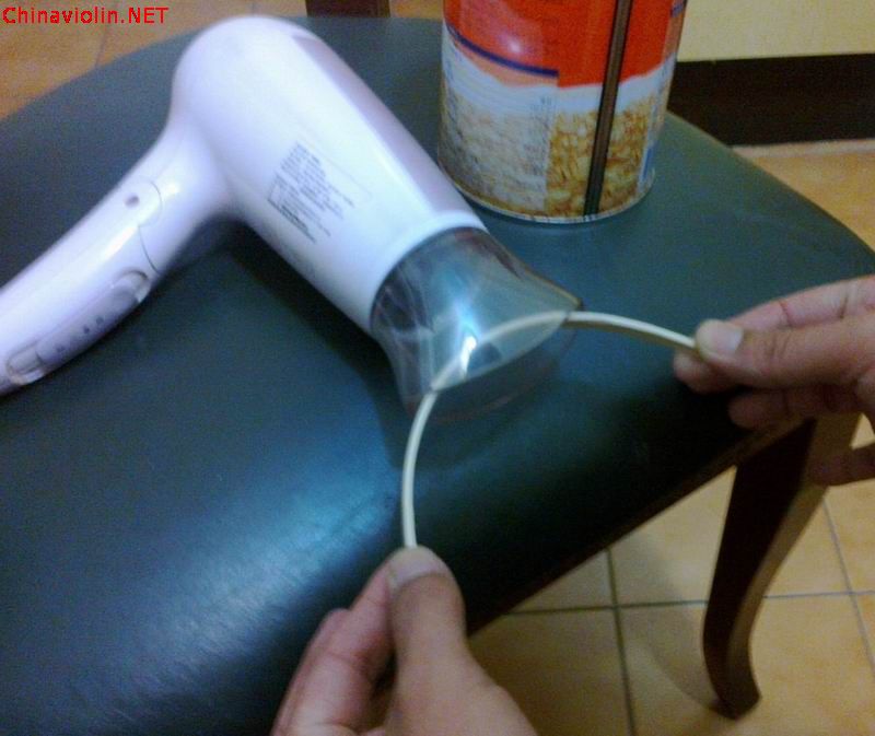

弯弧度.....
弯好大概长这样

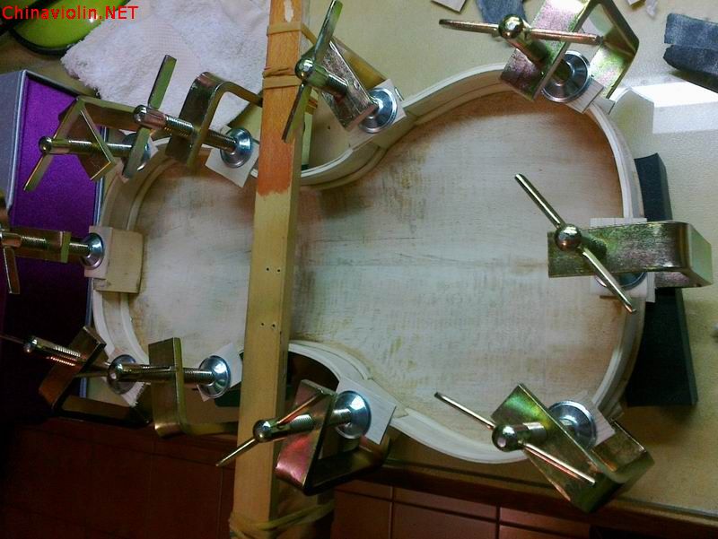

持续了 12 条衬条的奋战之最后结果, (n天)
黏背板, 似乎...夹子少了点?  因为我只买了最便宜的10个...不足就用木棍夹

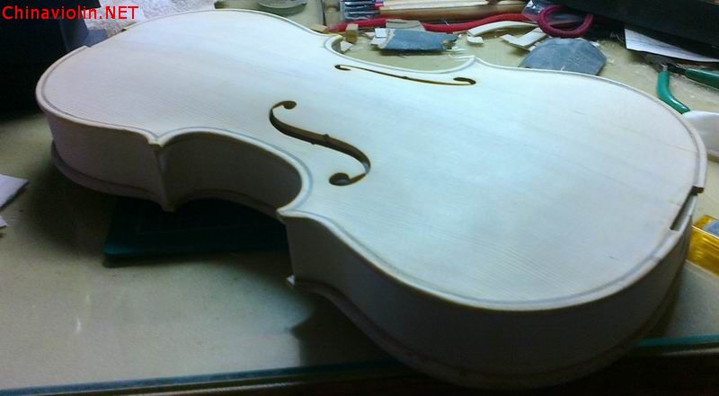

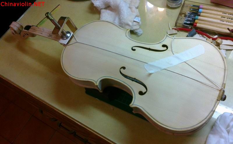

合面板..... 夹子依然只有10个, 不足的......胶带啰!!
合琴完毕!!
装头?? 喂! 那是琴颈OK

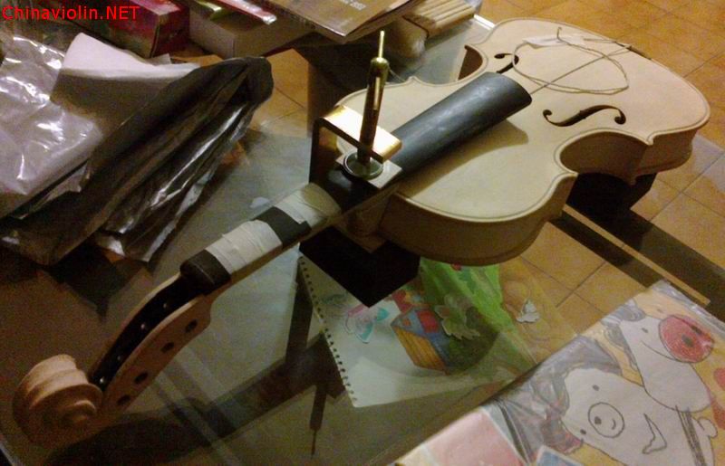

试音用指板, 先随便黏一下...反正还得拆
总算告一段落......挺累的.........

发表于 2013-11-18 23:39:00 | 显示全部楼层
真不错,要是能在洗漆前把面板开裂的那一部分粘好就更好了。 洗漆的时候会有些颜色进去,之后就不好处理了。

多买10个夹子就好了,总共20个夹子比较好.不干胶代替夹子不够紧,接缝里的胶偏多,初看好像还行,但是如果是动物胶的话,潮湿天气胶体容易变软开胶.

哇! 大师出现, 感动中~~~ 的确当时真的没想那么多, 到至于后来黏合时裂缝太明显, 应该是溶剂加上油漆渗入的结果, 如果还有下次(希望不会有)要多多注意 回32 楼, 问一下, 您不会也把琴拆了吧!! 咳咳! 我当初是有点偷懒, 看数据各种修法都有, 但我是比较关心衬条是为了补强侧板的问题, 所以其实有偷偷加一点大概2.2~2.4 mm 左右, 这也直接造成了我的第三次拆面板的困难度, 还黏的真紧~~~ 其它的要等真正的大师路过解惑了, 不过个人感觉这东西太重要了!! 也不枉我花了N天处理.
