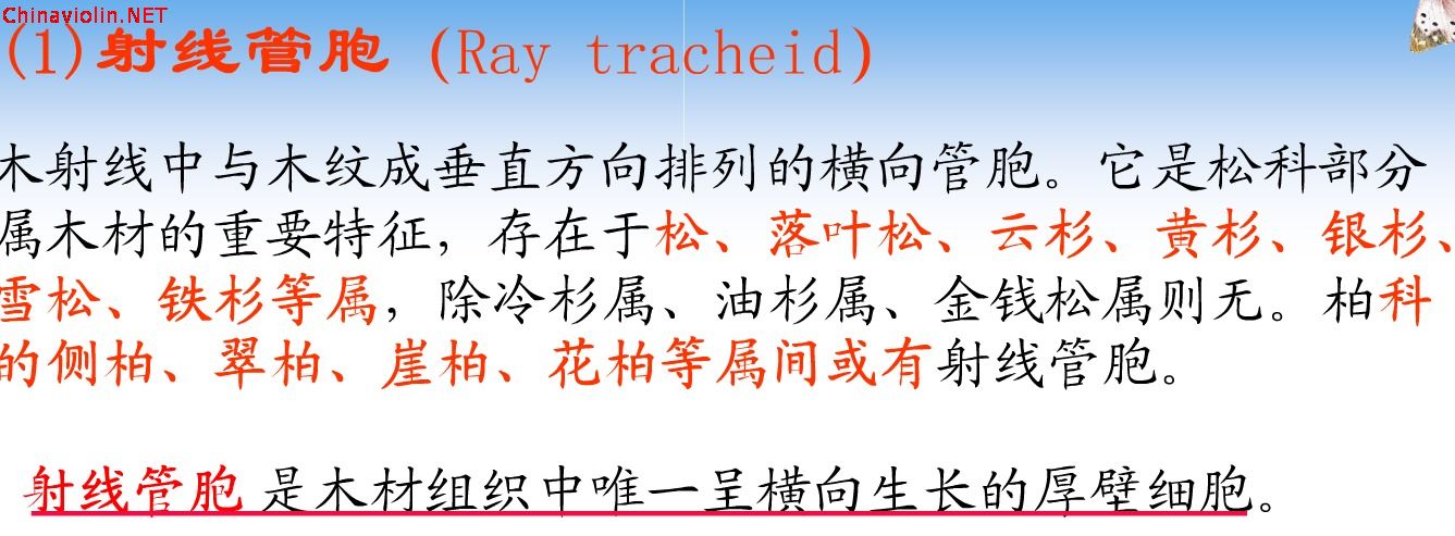

以下是引用小于在2013-11-9 22:34:00的发言:【 记住一点,木射线是木材中唯一的横向传到组织。 也就是说,如果你看到了 垂直于年轮防线的“管”装组织,那就是木射线。 最容易看到的, 就是马子上面的“麻点”。】
请问,这上面文字中【记住一点】这四个字,是相对的还是绝对的?
发表于 2013-11-10 10:58:00 | 显示全部楼层
请问【垂直】在哪一本书上说了,是要根据个人的认识去认可是不是90度。这难道是【 “强词夺理,钻牛角尖“】吗?

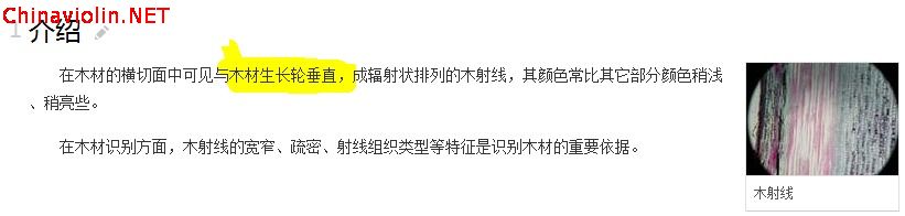

发表于 2013-11-10 11:08:00 | 显示全部楼层

发表于 2013-11-10 12:36:00 | 显示全部楼层
够清楚了么?
木材学教材, 《木质资源材料学》,刘一星 赵广杰主编 ,
第四章 《木材的微观结构》
 中国林业出版社  2004年出版。
至于什么是垂直,我想既然教科书上都可以这么写, 我这么写也没什么问题。
至于图片, 很简单。
木材不长在实验室里面, 土壤气候的变化,外力的损坏, 细胞的突变都会引起个别部位的特殊情况。
这是木材学的基本知识基础。

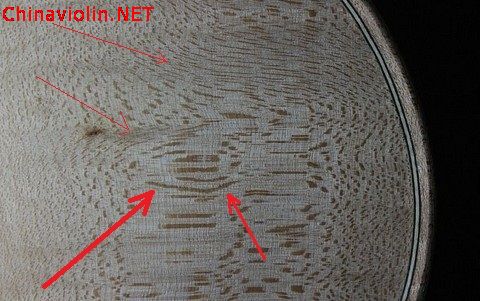

发表于 2013-11-10 13:19:00 | 显示全部楼层
发表于 2013-11-10 13:22:00 | 显示全部楼层
28楼的图片中能清清楚楚的说明问题。(请问,是垂直的吗?)

其实你们二人都对:小于说的是面板,宝兄说的是背板。
发表于 2013-11-10 13:48:00 | 显示全部楼层

发表于 2013-11-10 13:59:00 | 显示全部楼层
我觉得宝兄理解有点偏差了,人家书上说的是【垂直方向】,这个和几何意义上的垂直应该是两个概念。比如说城市道路一般意义上东西向叫“道”,南北方向叫“路”。假如有一条南北方向“路”和罗盘指示不完全吻合,那就不能叫路了?是吧。

发表于 2013-11-10 14:16:00 | 显示全部楼层
宝师傅指的线并不是通常所说的“木射线”。据我所知,通常讨论的木射线是指针叶树类木材横向管细胞发育,也就是杉木类发音板的木射线,不是指阔叶类的枫木木材。即便要讨论虎纹枫类材料,你指的那些纹线也不是长管细胞发育。讨论木射线是用来判别面板声音传递速度优劣,对背板似乎无讨论的必要。
