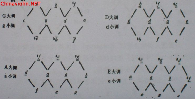

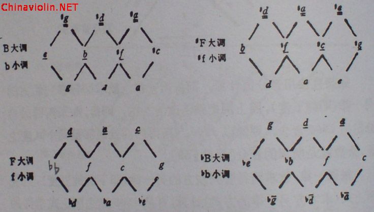

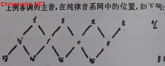

上述列举共九例,我们可以发现每一例里都有两组狭(窄)五度。在提琴类乐器上五度相生律的CGDAE空弦是被作为产生纯律音高时的参照物。当小字母纯律的音高有以上这五个音时,都被改变为五度相生律的音高,而让其它的音服从,与之构成纯律关系。这就是纯律音高的漂移引起纯律关系的漂移。而不用缪天瑞先生所说纯律音系网中的标准(见下图)。图2G大调是中提琴和大提琴共同采用的基础音列CGDA,这是它们的空弦,所以完全正确。而小提琴无论如何也不可能采用D大调的低一音差列,而应该也用基础音列GDAE,因为这是小提琴的四条空弦。又如图3F调不可能用基础音列,而只能用高一音差列,F调的基础音列也是GDAE。图中其它各调若有问题也是如此。这也是为什么古典提琴类乐器由一开始的六弦、七弦制缩改为四弦制的重要原因。五度相生律向左右展开的过多,会造成纯律
偏差的过大,而使演奏者无法操控。
图1: 100_8391.jpg
图2: 100_8392.jpg
图3: 100_8393.jpg
图4: 100_8394.jpg
 楼主| 发表于 2013-10-29 11:11:00 | 显示全部楼层
 :以上4张图均出自缪天瑞《律学》一书。

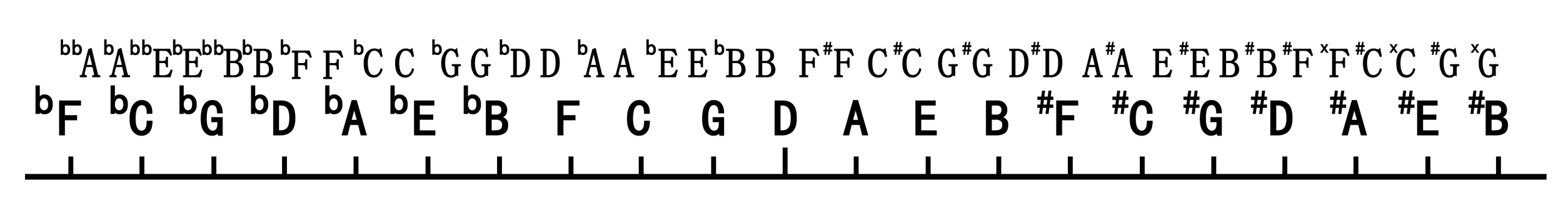

            运用复式五度音列进行纯律和五度相生律的高低比较
此图表的大字母代表五度相生律的音高,小字母代表纯律的音高。把两律同名音的音高相比定为左低右高。比如要想知道小字母与大字母的同名音谁高谁低,方法如下:已知大字母DA是五度相生律的关系,它们之间产生的小字母F是纯律的音高,并以与大字母DA构成了纯律关系。这时右边小字母F与左边大字母F的音高是不一样的,那么谁高谁低呢?就要看谁在左边谁在右边,已知原则定为【左低右高】,所以大字母F在左音就低,小字母F在右音就高。这正好符合了五度相生律音高和纯律音高的实际情况。五度相生律异名半音的高低比较的原则,仍旧是【左低右高】。比如:大字母F和大字母G相比,谁高谁低?根据【左低右高】的原则,G在左,F在右,当然是G低,F高。此两音是五度相生律小半音关系。再举一例,还是大字母DA和小字母F构成的纯律关系,此时大字母F和小字母F,按【左低右高】的原则,大字母F在右,小字母F在左,所以大字母F,小字母F低,也完全符合五度相生律音高和纯律音高的实际情况。再举一例,大字母C和大字母?D,根据【左低右高】,这两个音就是五度相生律小半音关系。所以用我的‘复式五度音列图’,记住【左低右高】的原则,就可以明白这两种律制音高比较后的状况。
纯律小字母B和小字母B是小半音关系【左高右低】。小字母A等于B,小字母C等于B,所有纯律同名半音都是如此,而异名半音是被等音。
那么左侧的小字母A与右侧的小字母A相比,谁高谁低呢?按理说也是【左低右高】,但是小提琴演奏者会利用这个原理的进行逆向思维。右侧的小字母A是高的,因为它是建立在右侧的大字母F和大字母C上的,这两个大字母是偏高的五度相生律的音高。要把它们两从五度相生律的音高上降低下来,与五度相生律的大字母A进行纯律关系组合。此时,右侧的小字母A就不会高了。再说左侧的小字母A,按说它是低的,作为五度相生律的大字母F与大字母C也是偏低的。要把它们两从五度相生律的音高上提升上来与大字母A进行纯律关系组合。此时,左侧的小字母A就不会高了。(在小提琴上这个A是空弦。小提琴演奏者会利用空弦对其它音进行整合)这就是我所说的漂移的【纯律五度】。在这时,才可以用【纯律五度】这个词组。它与五度相生律的五度是不一样的。大字母FC是纯五度;大字母还原F、还原C也是纯五度,它们根据A的移动就是五度漂移。它们由五度相生律的高度移到了纯律的高度。

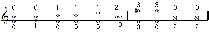

附一:再介绍一种借助空弦的双音找音法:
任何初学者都可练习,共十组。每组都有空弦,要在老师的指导下每次上课都要各练一分钟。每日在家练习也是一样。要求四根弦都要安装微调。是为了学习五度定音。
注意:前四组是五度相生律的标准。后六组是纯律的标准。纯四度的一指与大六度的一指不在一个纯五度横线上,两者相差12毫米,依据琴的大小不同而定。这个练习所要达到的目的就是锻练耳朵的听力,要听到完全和谐的双音为止。可用下面这行谱子练习。根据同音程、同和声、同感受的原理,也可移到其它两组弦上练习。
通过练习双音的初步我们会明确的知道任何调的双音准与不准均以空弦有关。这就是双音的秘密。
    当掌握了《双音的初步》即十组与空弦有关的双音之后,我们就可以做下面这个练习。全部手指在A弦做按指及换把练习(并借助空弦D和空弦E)演奏。第七、十八、十九小节由于要借助空弦G例外。它的实用性在于当演奏练习曲和各种乐曲的高把位时,能够非常快的找到、找准音。(既有纯律的标准,也有五度相生律的标准)由于借助了D弦和E弦的空弦,所以较为方便和快捷。既部分适用于双音也部分适用于单音。我们会更加明确地知道任何音准与不准均与空弦有关。也可以移至D弦,借助G弦和A弦的空弦演奏。

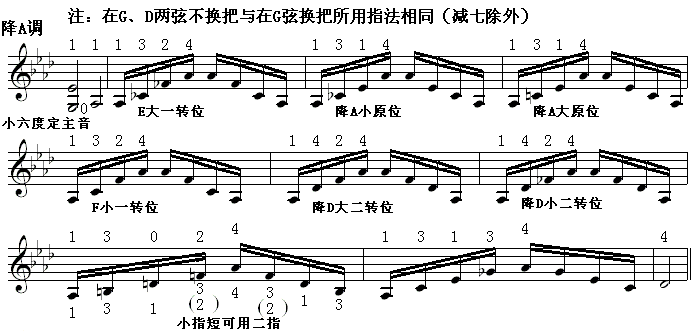

附二:《半音模进式》琶音练习
小提琴《半音模进式》琶音练习。是用每提高半个音变一个调的方法,即以每半个音就是一个把位的观念来演奏十二个调八种琶音。它们分别是降A调、A调、降B调、B调、C调、降D调、D调、降E调、E调、F调、降G调、G调。以熟练掌握一、四指在两条弦上的八度框架为核心目的。这是对以往琶音练习的补充,非常实用。
注:传统的琶音应该有八条,前六条是一个可循环的琶音链,之后加上减七、属七共八条,以往的琶音练习大都只有七条,这也是本练习对以往琶音的补充。
注意每个调的第一小节,有小六度定主音、纯四度定主音,大三度定主音、小三度定主音、小十度定主音、大十度定主音、五度八度定主音等等,均以空弦为基础。
以下十一个调略,在本网站可以找到《半音模进式琶音》
